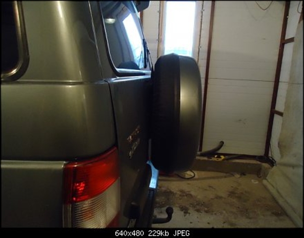

Всем привет!!! Сегодня получил калитки.Приехали за 26 дней. До Москвы 12 дней и от Москвы до Благовещенска(Амурская обл.) 14 дней. Отчетец позже с фотками.
БАРСОПАТР+АКПП
voran72
Сообщений: 46
Зарегистрирован: Сб апр 21, 2012 08:26
Откуда: Алтайский край
Сообщение voran72 » Сб ноя 10, 2012 10:45
всем привет, калитка пришла, поставил, понравилось)))) спасибо. вроде все нормально не гримит)))
andryhas
Сообщений: 211
Зарегистрирован: Пн июн 11, 2012 16:26
Откуда: Благовещенск Амурка
Сообщение andryhas » Сб ноя 10, 2012 12:01

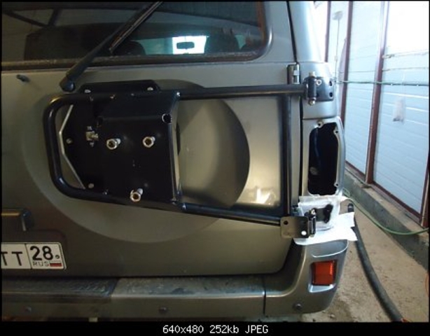

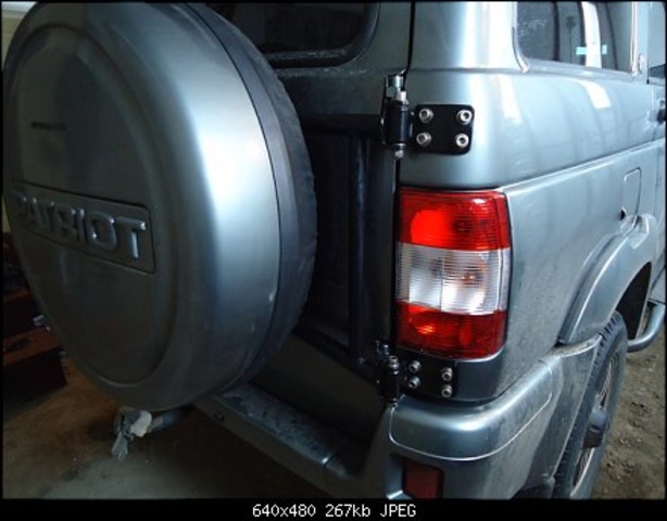

andryhas писал(а):Всем привет!!! Сегодня получил калитки.Приехали за 26 дней. До Москвы 12 дней и от Москвы до Благовещенска(Амурская обл.) 14 дней. Отчетец позже с фотками.
Установил калитку от Баррмалея. У меня Патр еще молодой, а вот у коллеги по работе(мы с ним вместе заказывали калитки),его авто ужо 3-й год пошел ,появились трещины ,а бывает и ржавчина,но внутри все цело.Устанавливается легко,по времени заняло 2-3 часа,главное не торопится,шаблон отверстий прилагается с калиткой.Самое главное, чтоб отверстия совпали,надо шаблон примерять поверх фонаря.
Вот фото отчет:
1 сток крепление.
2 По шаблону просверливаем 2 отверстия,устанавливаем калитку,просверливаем оставшиеся отверстия, прокрасил отверстия,на всякий случай промазал герметиком,закручиваем болты и все готово!!!
3-4 Вот так получилось,зазоры стали удобными для мытья.

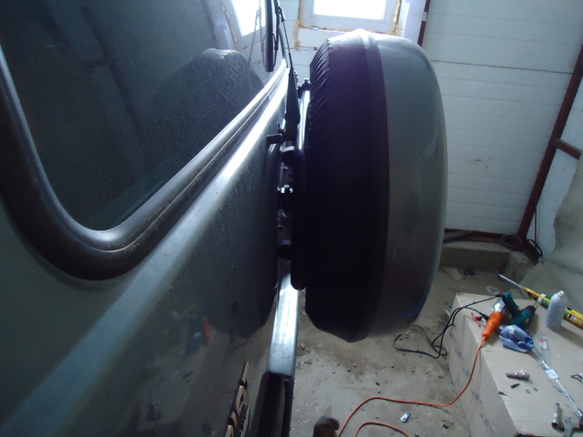

Сегодня установили калитку, результатом очень доволен. По мне самое сложное - это снять фонарь. :o :D
Заказывал "ржавую", покрасил в цвет, результат на фото.
Один минус все таки есть, чоткие пацанчики теперь не увидят шильду TDi. :)
