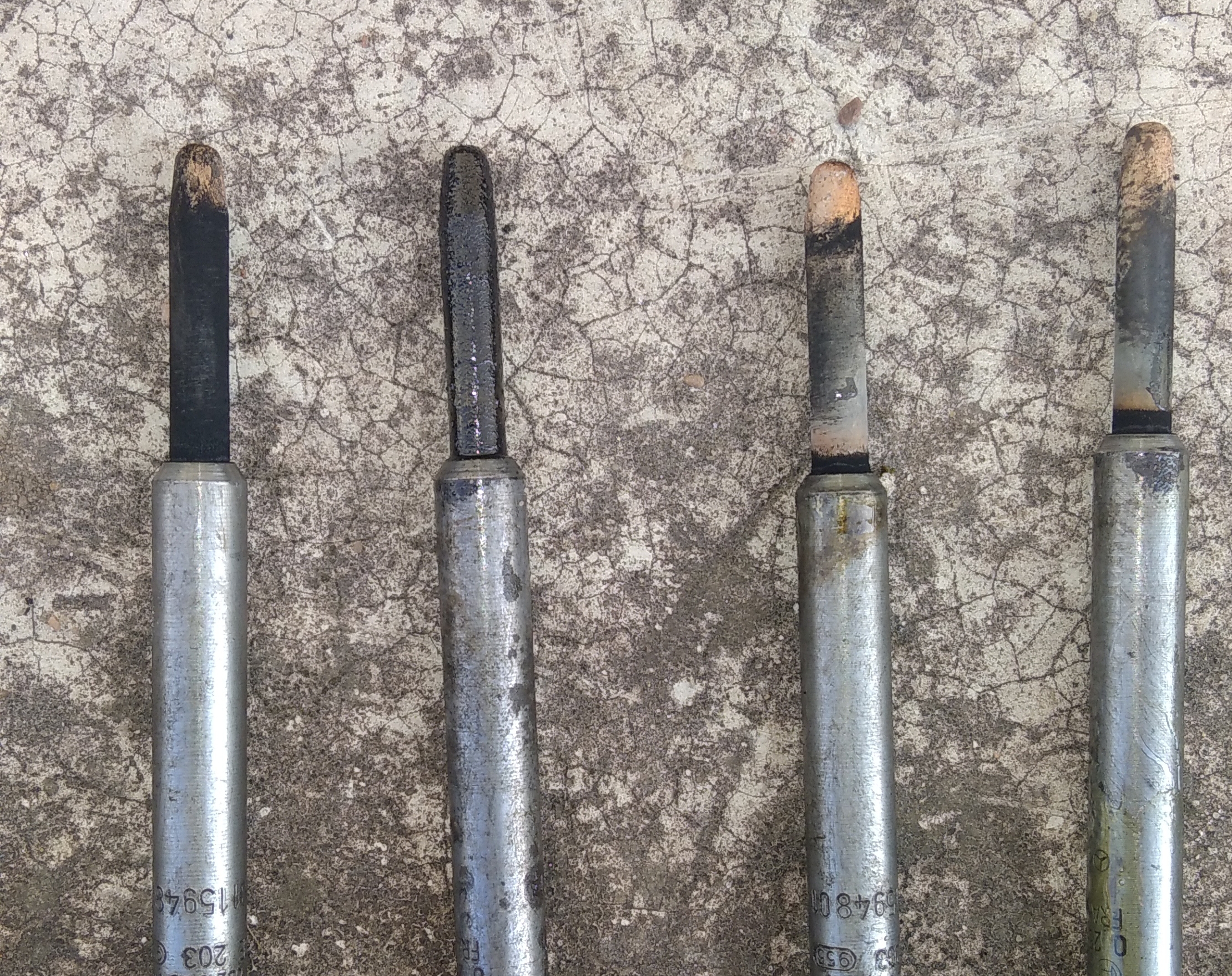

Начато с разборки двигателя:
Сняты защиты, для начала была попытка выкрутить свечи накаливания, не идут замочены вд-40, через 4 часа начали откручиваться. При демонтаже оных выявлено что во втором горшке стоит жижа, по запаху похоже на топливо, но не понятно, при разборке патрубков с ОНВ слилось около 50 граммовой стопки масла.
В связи с тем что на улице по темнело, дальнейшие работы отложены на завтра
Возникают следующие вопросы:
Комплект ГРМ, звёзды шестерни, натяжитель - какой производитель в почете,
Свечи накаливания - не нашел какое сопротивление должно быть, третий и четвертый горшок 0,9 ом, первый и второй 0,7.

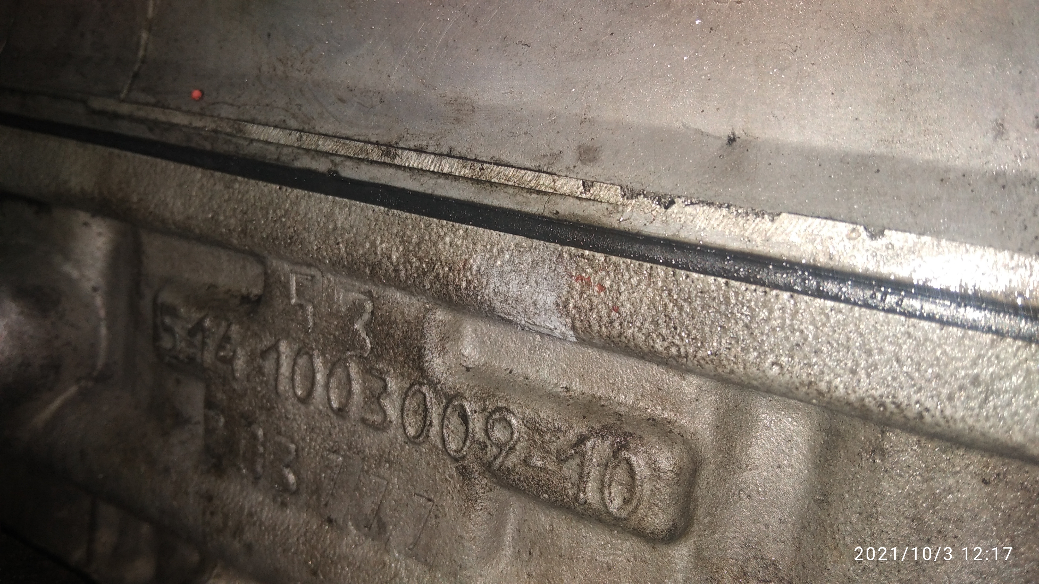

Какой уникум придумал выставление ВМТ таким образом,
Какая разница в ГБЦ 514.1003009-10, 514.1003007-41, 514.3906562 и 51432.1003007. Какие ПГБ использовать? Их взаимозаменяимость ГБЦ?

Буква А в модели двигателя как понял год изготовления 2010. Использование ГБЦ 514.1003009-10 допустимо? Как я понимаю данные головы шли по евру 2, по крайней мере такая установлена

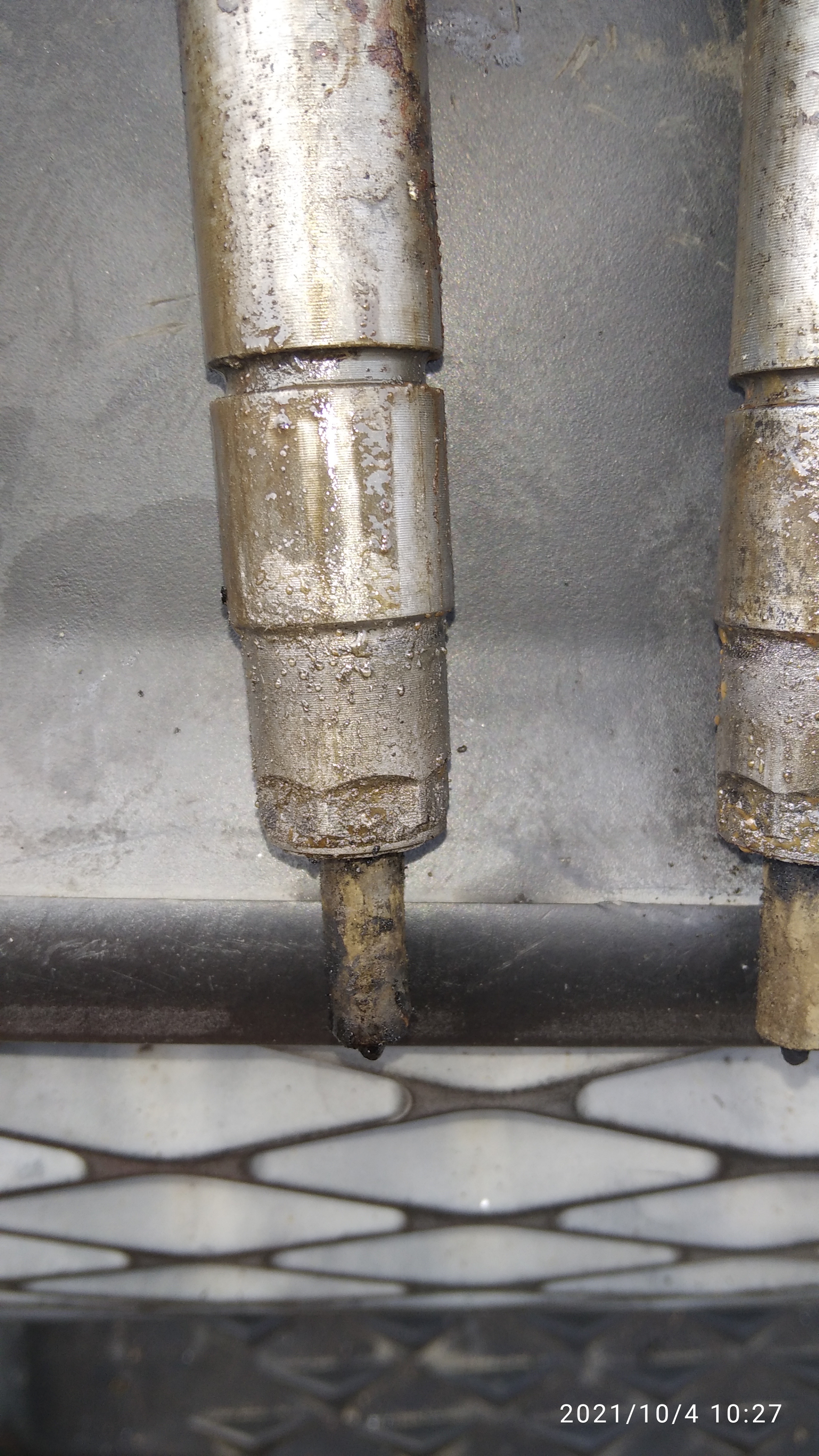

Полдня провозился со снятием вискомуфты. Демонтаж произведен успешно, на резьбе имеются следы фиксатора.

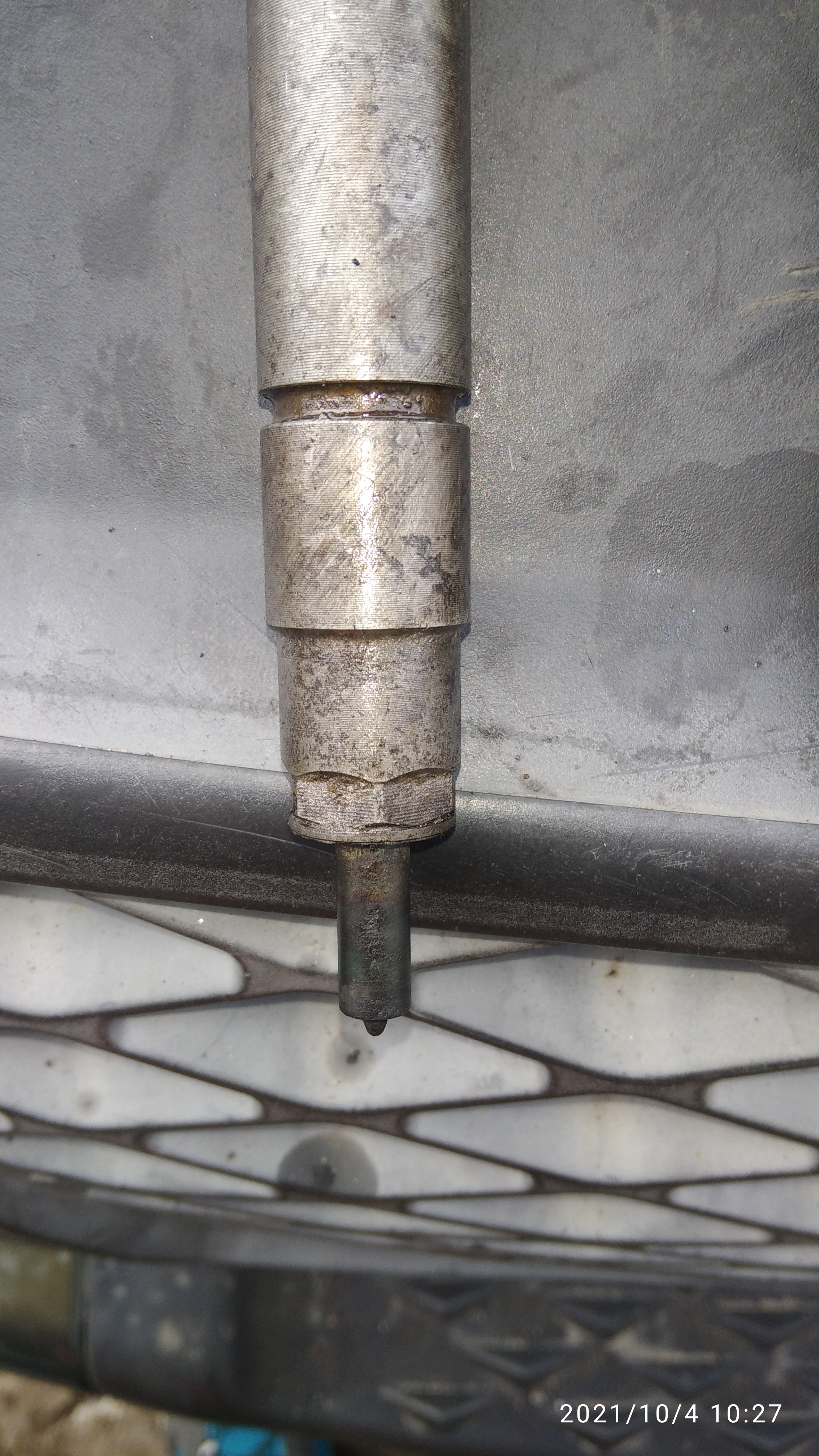

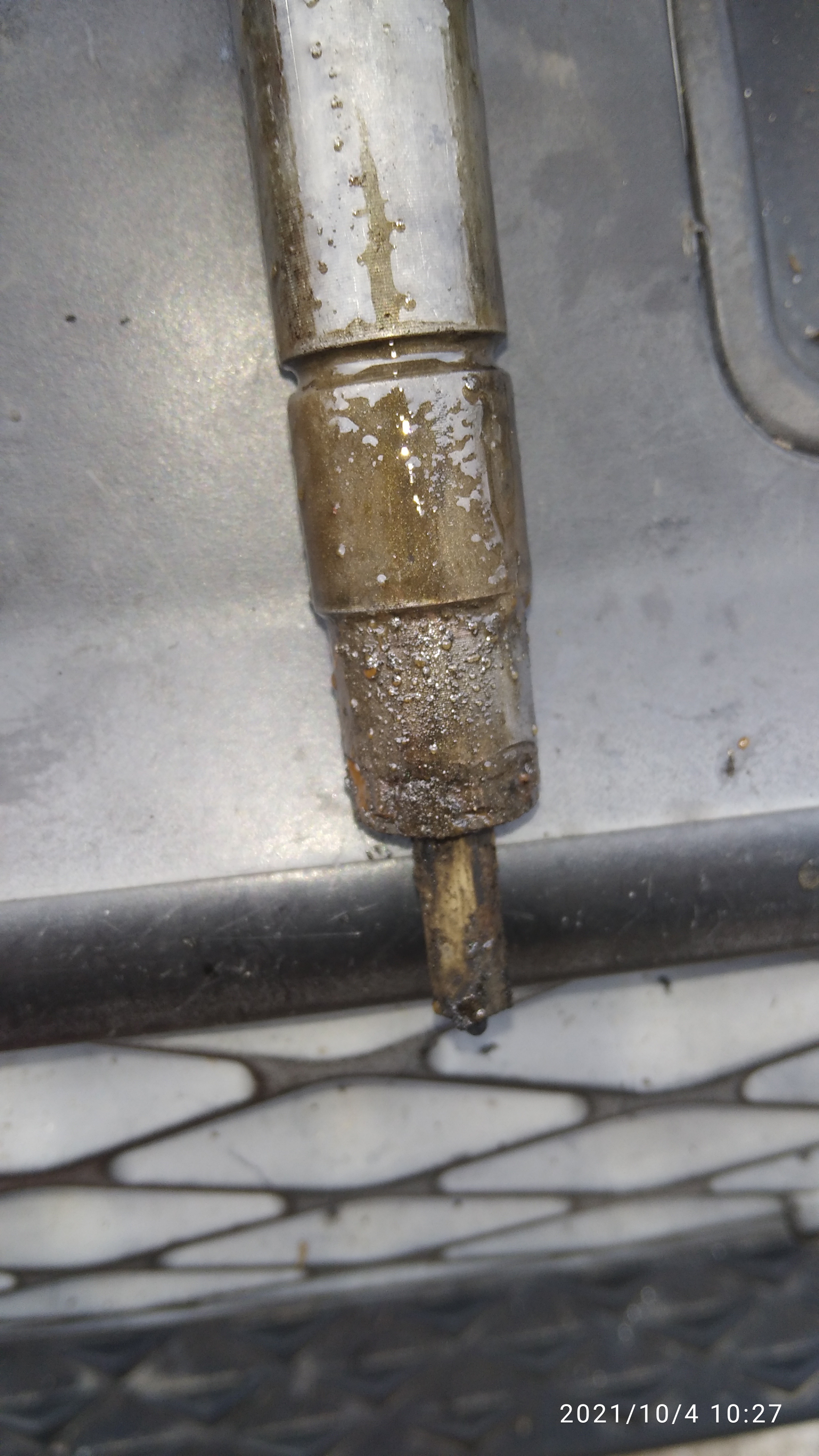

Демонтированны форсунки топливные, на удивление вышли легко. На форсунки нанесена смазка типа литол, что я считаю не есть хорошо.

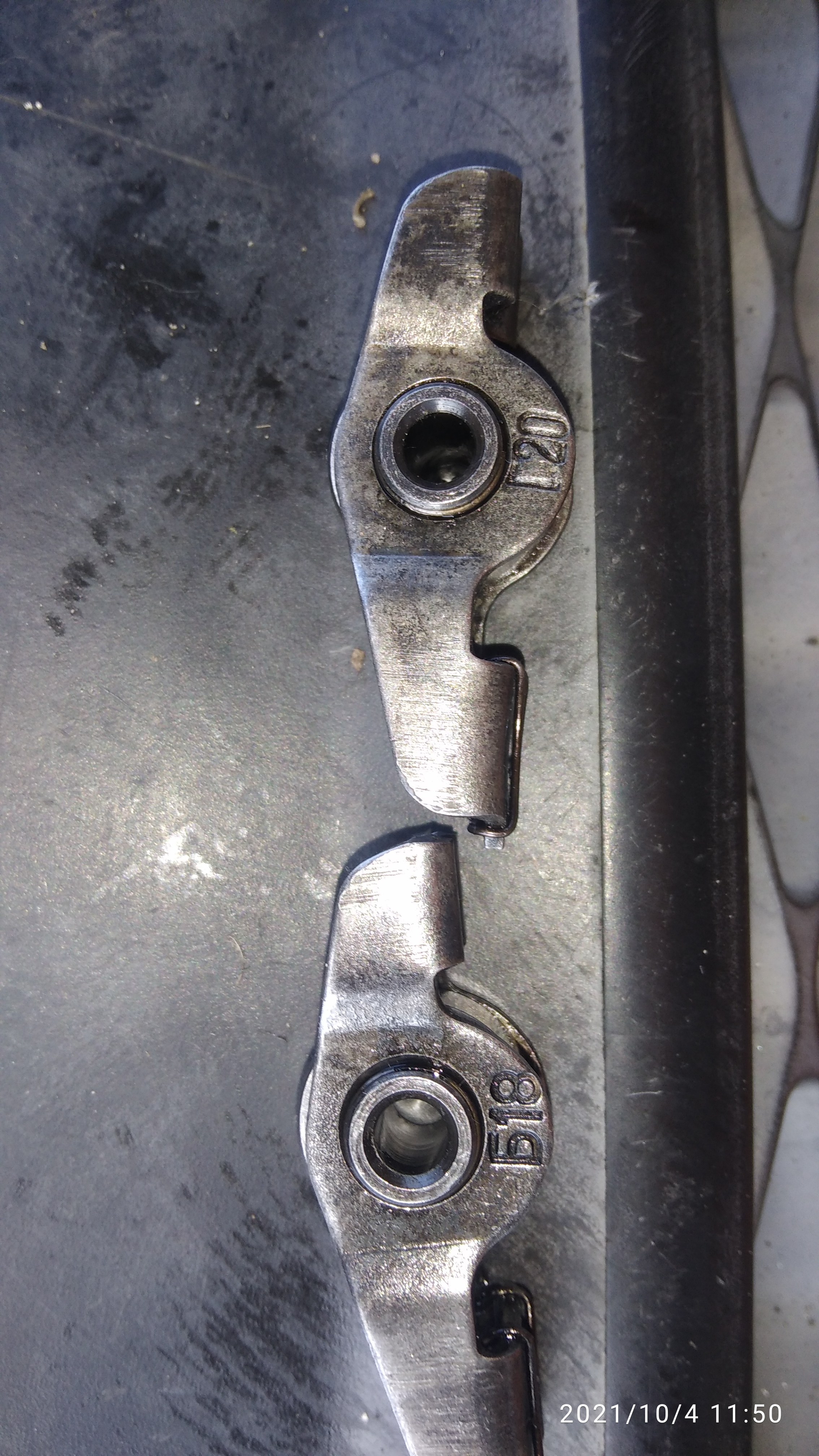

Демонтаж клапанной крышки и что мы видим? А видим мы то что пациент умер в результате вскрытия. Если смотреть по штифтам впуск сверло 6.0, выпуск 5.5 в колодцы помещаются. Смотрим дальше, а там битва за Берлин. На впуске ни одного живого рокера, выпуск слетели со своих мест рокера 2 и 3 цилиндров по одному
Как я понимаю конструкция рокеров позволяет и прощает встречи клапана с поршнем?

В этом вопросе разобрался:patriot001 писал(а): ↑Вт окт 12, 2021 06:47не ясно где антифриз попадал в камеру сгорания, на форсунках, похоже, следы не литола, а эмульсии...
- теплообменник срог нарушение герметичности;
- прокладка средний слой пирога, толщиной с иголку на втором цилиндре дыра в систему охлаждения, фото не сделать, телефон не фокусирует до такого размера.

Не эмульсия, литол и дизтопливо.
Они гнутые перегнутые, но стояли на месте, за исключением двух, впуска второго и третьего цилиндров.patriot001 писал(а): ↑Вт окт 12, 2021 06:47Удивительно, что этот двигатель вообще заводился, со сломанными рокерами, соляра в выпускном коллекторе из-за них

По итогу запуска двигателя не понравилась работа реле свечей накаливания. При срабатывании щелчок очень громкий и сильный. Отдает ударом в салоне машины. То что это реле не сомневаюсь, щелкает при не запущенном двигателе.
При запуске на выхлопе голубоватый дымок первые 5-7 секунд. Дальше не парит, не дымит. В радиатор не газит. После того как заглушил двигатель при повторном включении зажигания обратил внимание на контрольную лампу давления масла, горит в полнакала. Мехманометр указывает на нуль. Контрольная проверка после 30 минут простоя двигателя в не работающем состоянии лампа горит в полнакала.либо датчик наелся, либо что-то попало в него(в чём сомневаюсь). сейчас предстоит окончание сборки. Усилитель поддона сцепления, глушитель, прочая попутно открученная мелочевка для разбора двигателя. В связи с высотой авто работы производятся на улице, а погода стерва такая загнала домой, ловлю моменты для сборки. При работе двигателя тишина. Гидронатяжители Ракета отработали, гидрокомпенсаторы молчат. И все же что ни говорите двигатель прост как три копейки, задумка отличная, только реализация хромает. Ну качество комплектующих то же не на высоте. В процессе сборки выяснилось что масляные форсунки охлаждения на заводской сборке проливали не пойми как, отстроит для идеального состояния не представляется возможным, упирается в противовес колена. Масляная струя попадает в контрольное отверстие не полностью, процентов на 50 не более, и это на всех горшках.

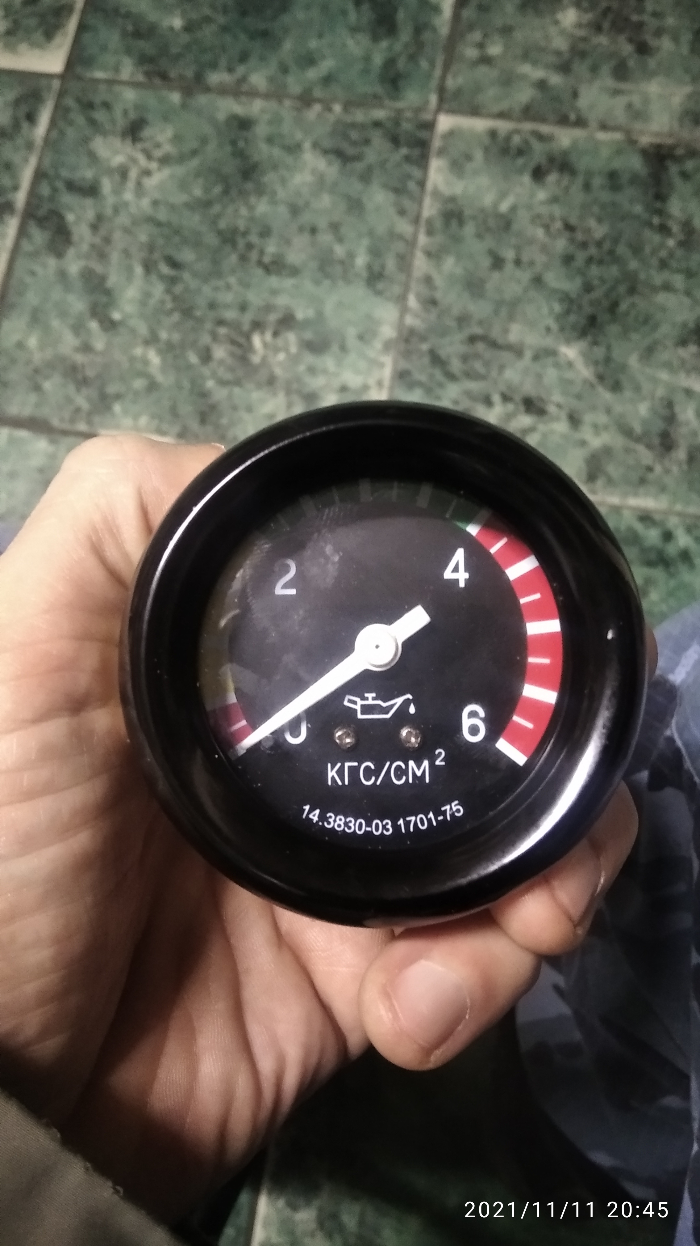

Для модернизации масляной системы приобретены манометр, тройник, завтра буду приобретать материалы для прокладки масляной магистрали. Манометр приобретен вот такой. Сегодня темно, завтра короткий рабочий день, буду думать о размещении сего девайса. И ещё вопрос чем можно отдиагностировать АБС, горит ошибка.

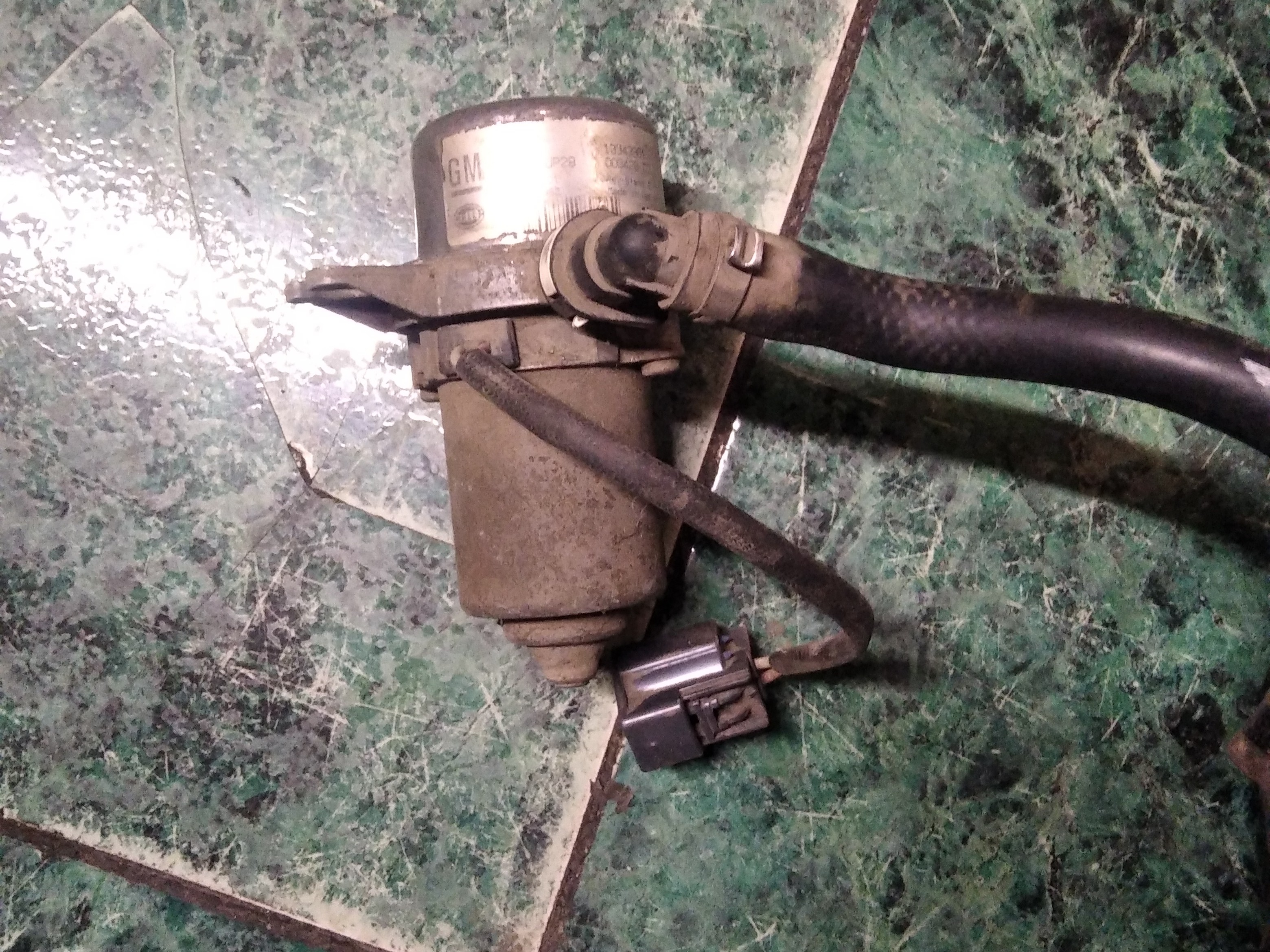

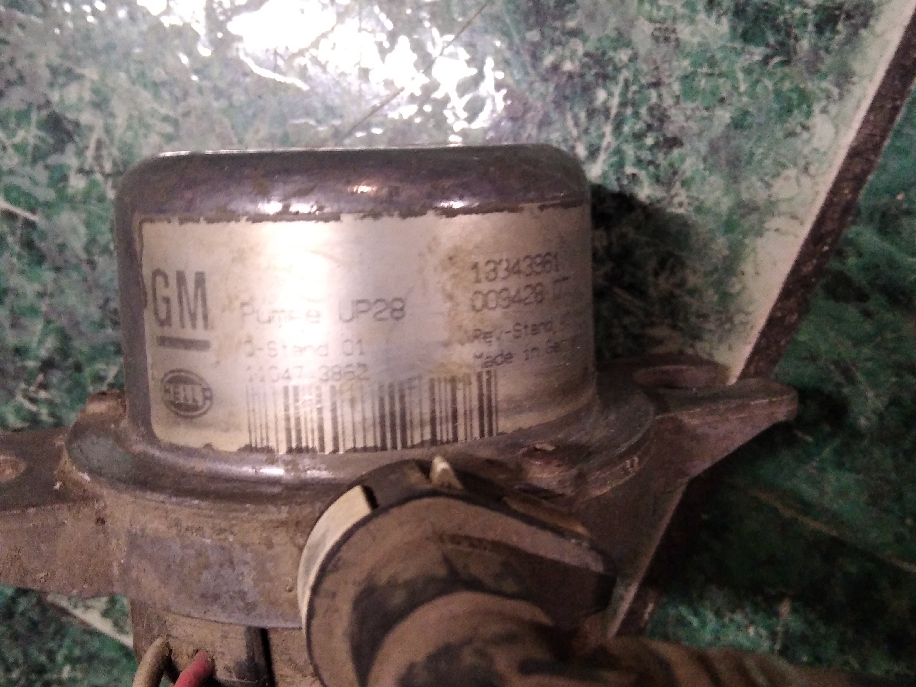

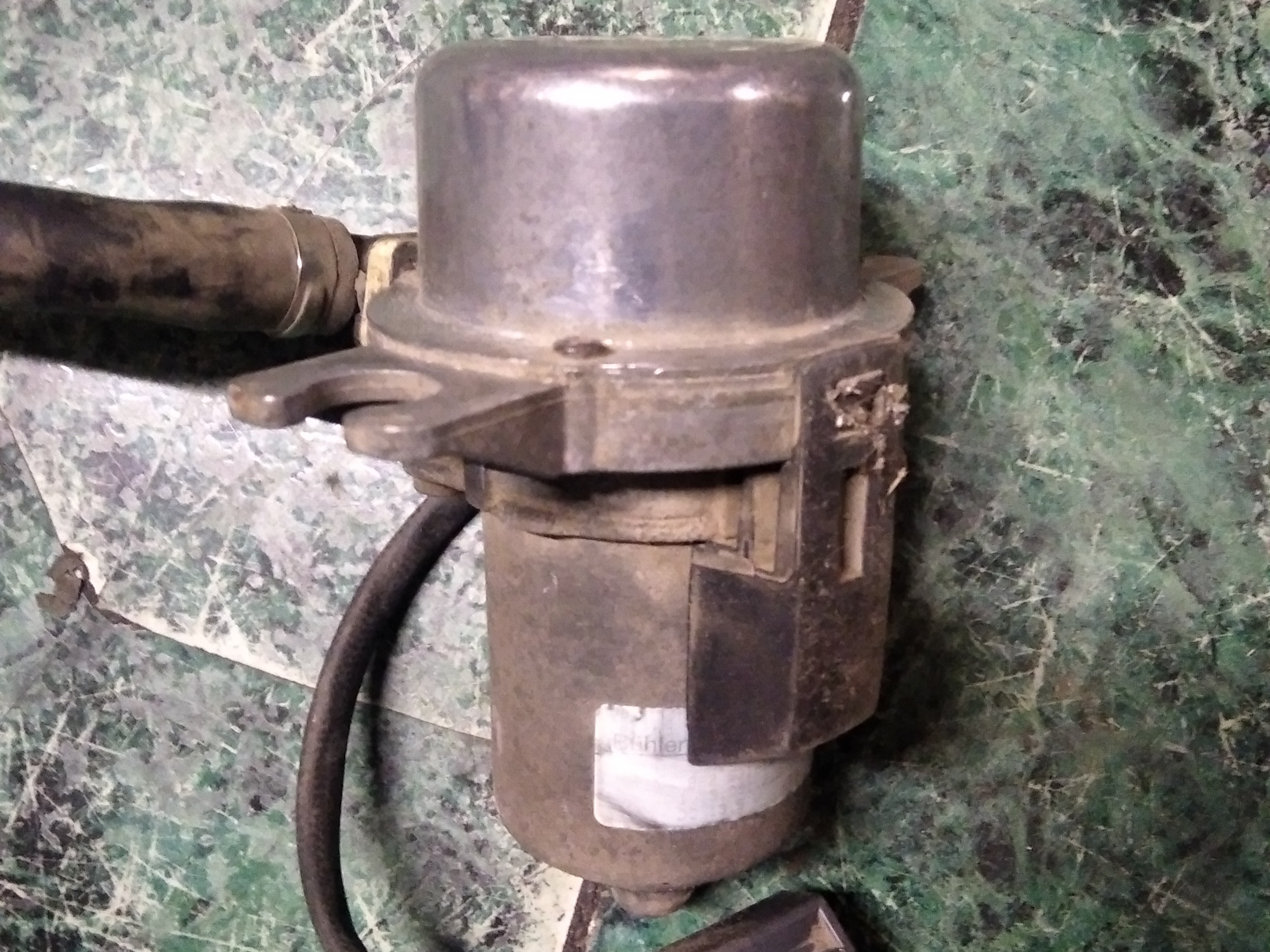

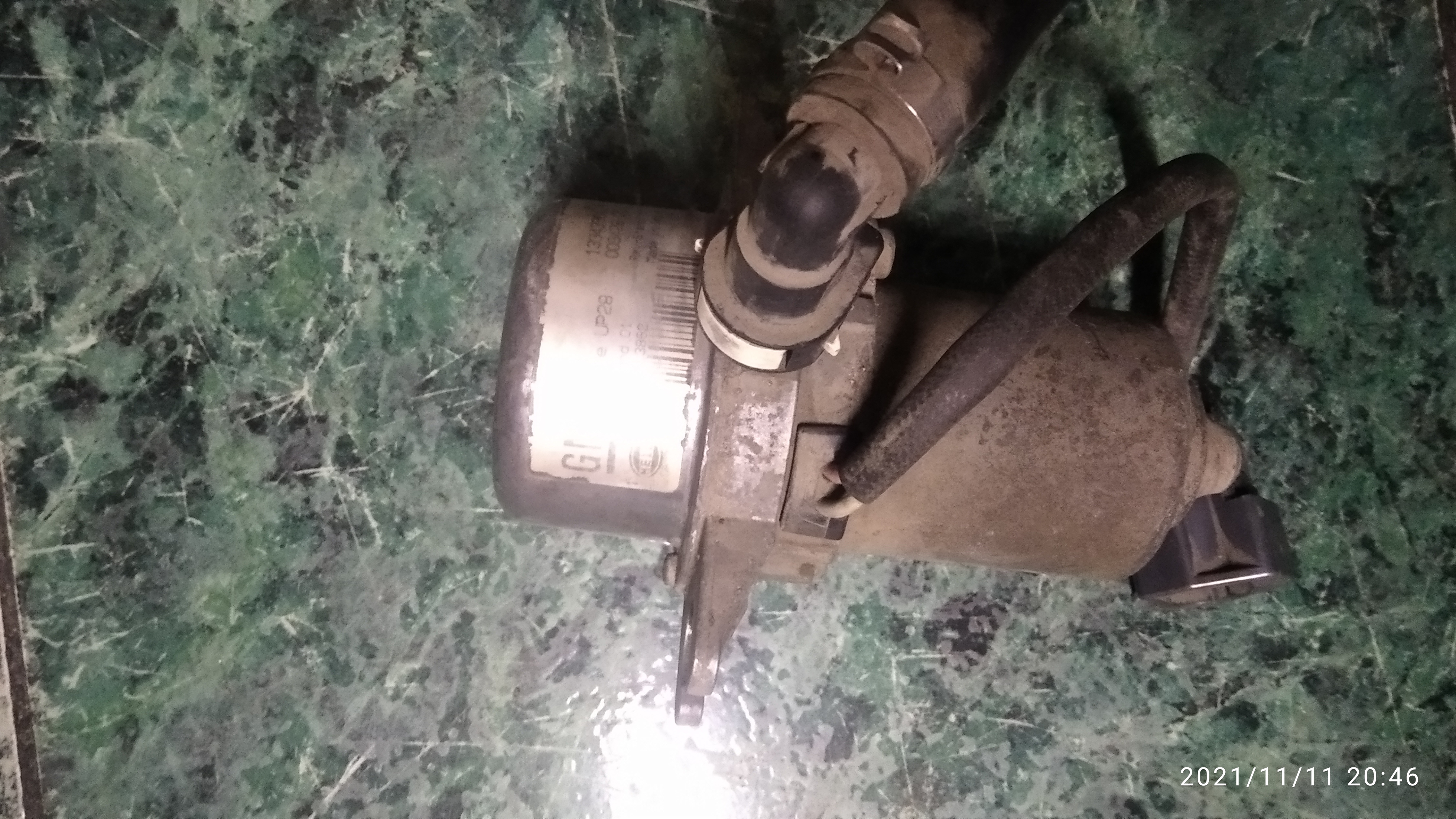

При разборе двигателя, вакуумный насос был так же подвергнут дефектации. Фото не делал. Но скажу что состояние здоровья его желает быть лучше. Предхоз сообщил что сей девайс менялся почти 25 ткм назад, на новый. По рабочей поверхности лопатки есть ступенька, её высота составляет 0.5 мм, причем ступенька если смотреть то направление против рабочего хода, очень чревато, в связи с чем на авто установлен насос без приводной шестерни, но и его скорее всего демонтирую, маслоканал лучше заглушу, хотя с другой стороны, масло которое стекает с насоса если внимательно присмотреться должно попадать на цепи и дополнительно их смазывать. Но с дроссельным каналом данного сечения смазки там не так и много, вероятно буду глушить полностью. Вроде на сегодняшний вечер вся информация, а может и упустил что-то. По мере поступления информации буду добавлять дальше

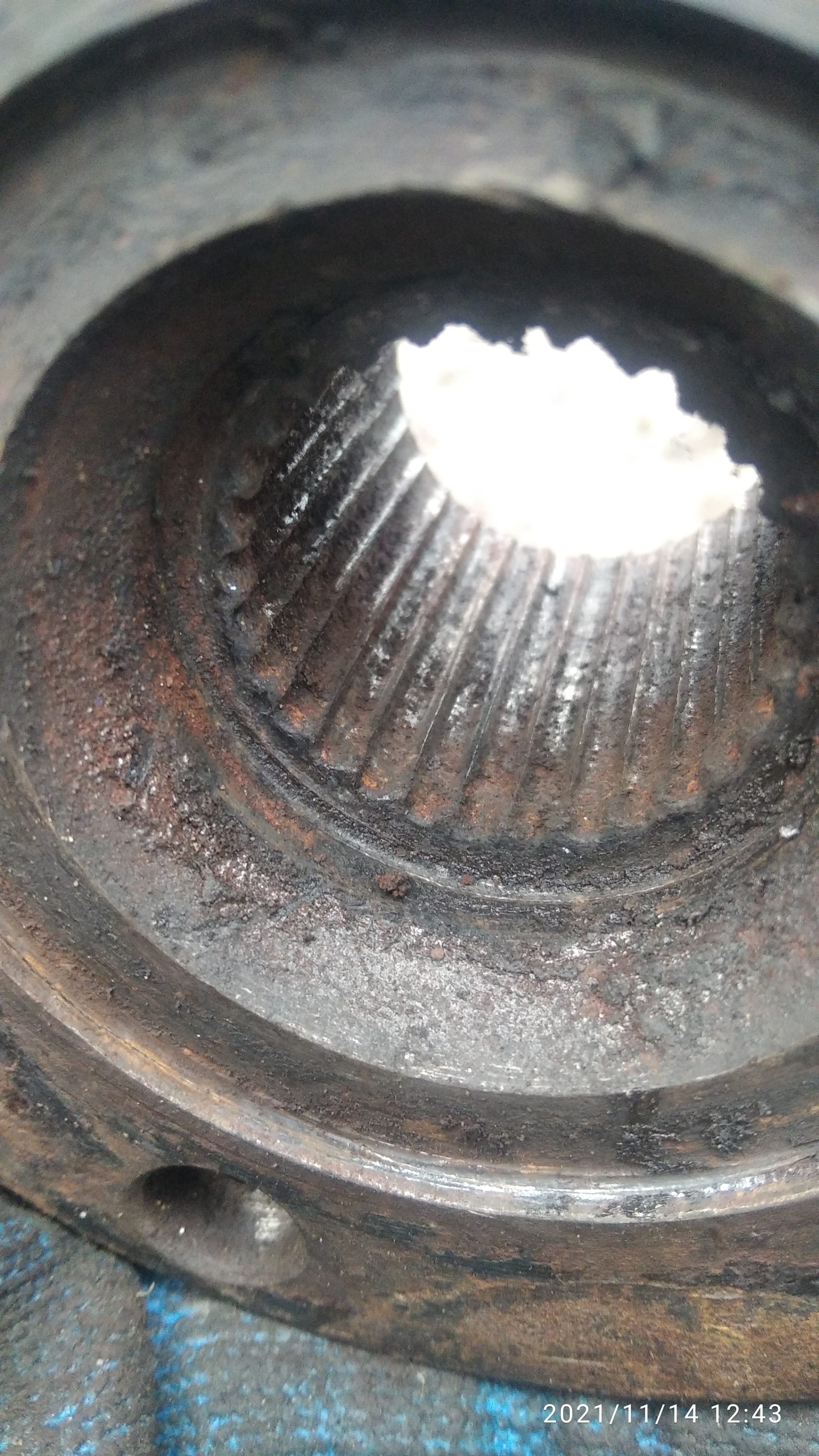

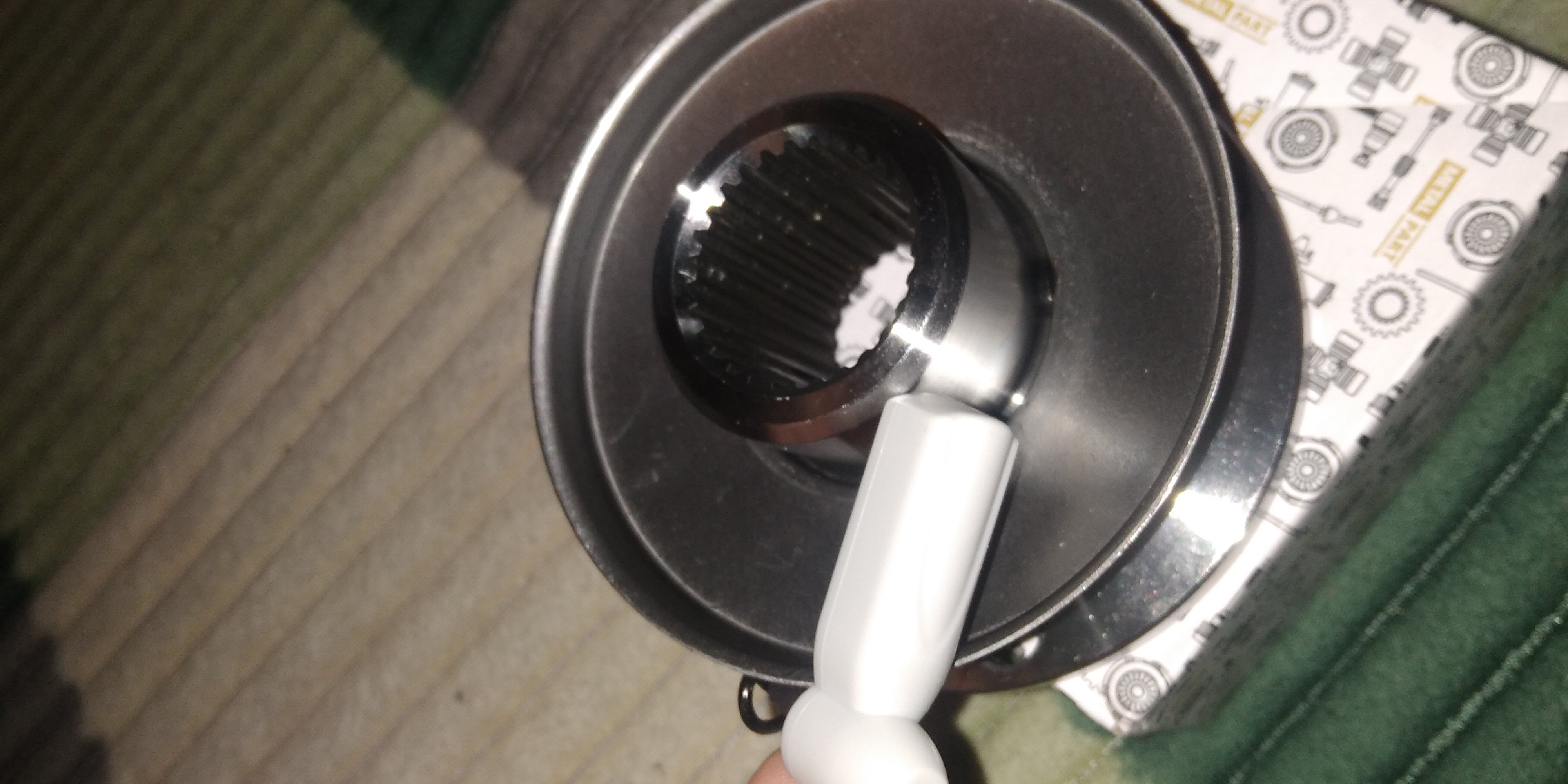

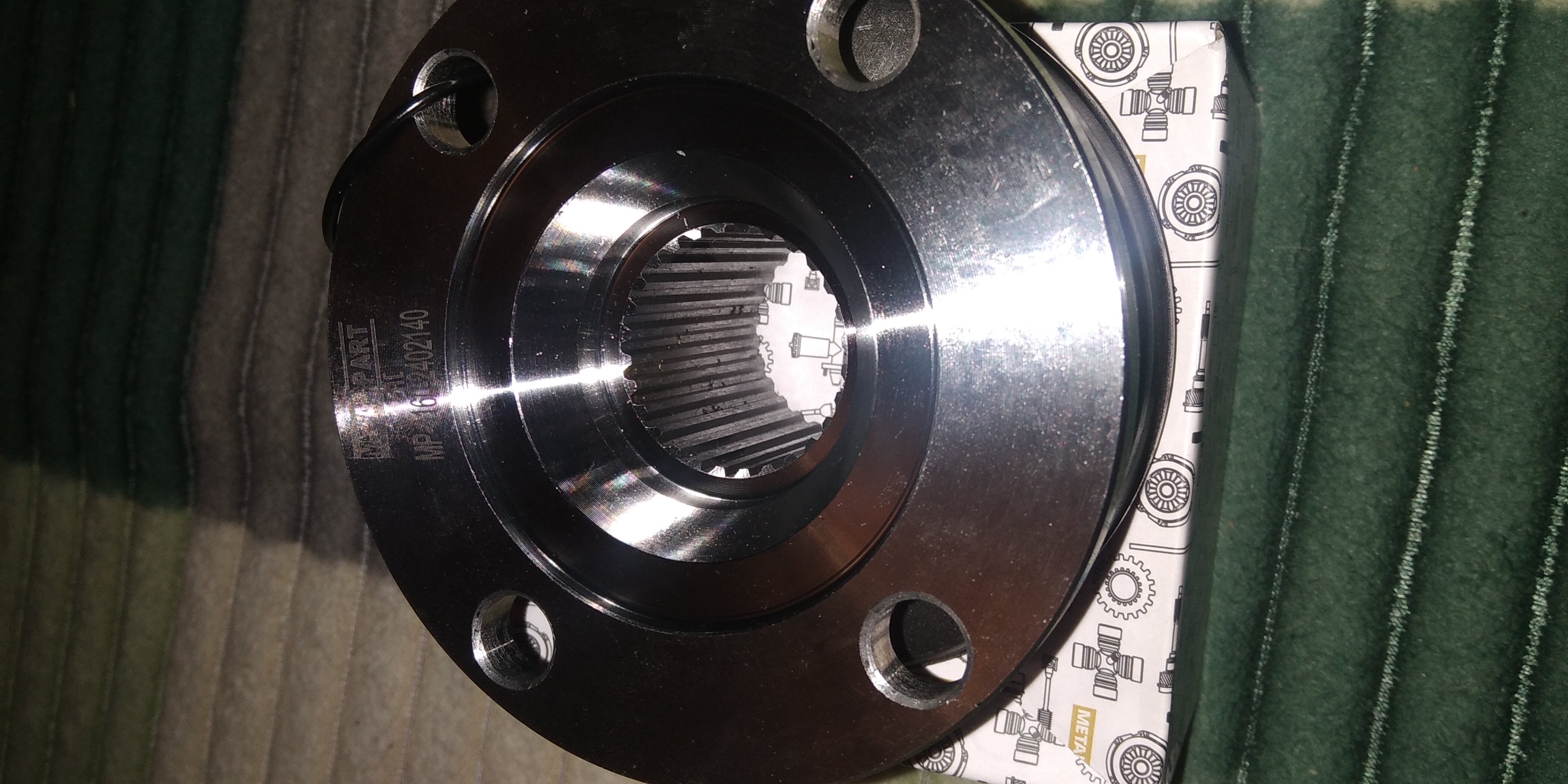

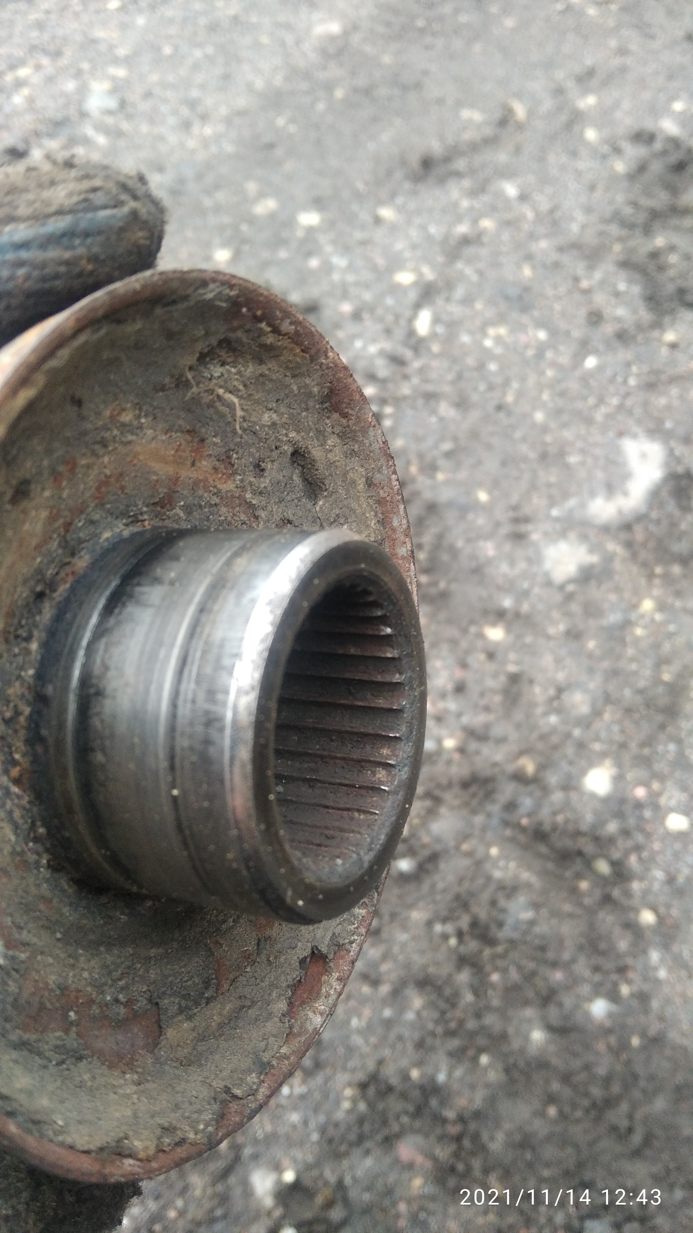

За вчера была обтянута дистанционная втулка на морковке. До обтяжки на морковке был осевой люфт. Составлял больше 1.5 мм, после обтяжки люфт уменьшился раза в три, на данный момент составляет пол миллиметра. По факту требуется замена фланца на морковке, сальник накатал борозды на рабочей поверхности уже приличные . После обтяжки удар в главной передачи исчез. Но ещё существует в приводе правого колеса. Будем лезть туда сегодня и разбираться.
Задний кардан влез сегодня в него. Шлицов на фланце нет от слова совсем Вот сижу во время обеда и чешу голову. На завтра нужна машина, но с таким фланцем ехать страшно. На хвостовике шлиц не потянуло. Снять с переднего и махнуть местами, превратив машину в универсал, или ждать когда придет заказ. Зря грешил на шлицевую, хотя она и не мазана была. Начал откручивать кардан от РК, болты пошли от руки. Знать болтало кардан на данном соединение. Крестовина у моста вращается с хрустом. Слова предхоза что кардан балансировали перед установкой, на работы дали гарантию при использовании их комплектующих, при демонтаже крестовины обнаружено, что в двух страканах иголки отсутствуют частично, в третьем половина иголок в кучку можно сложить и начать собирать пазлы это подходит, а эта нет. В четвёртом все на месте. Крестовина у РК живая, после смазки, стала вращаться туго, но плавно и равномерно. Так как от предхоза достались в ремкомплект три крестовины, чье производство не знаю, принято волевое решение на замену обоих. Руки бы пообломать таким ремонтникам, для них видима была задача развести на ремонт и оказание услуг. В общем на шлицевую грешил зря, после установки кардан на место болту у РК посадил на фиксатор резьбы. В шлицевой не бьет.
В магазине заказал два фланца, сальники на хвостовик, гайки хвостовика. Как придут буду менять.

Из доработок ещё нет возможности выехать так как датчик вакуумный ещё не привезли, доставка только на вторник, а так как с вакуумника снята приводная звезда, то ещё одна причина оставить коня в стойле. Пока только удалось считать ошибки по абс, это отказ трёх датчиков, оба задних и передний левый. Будем ковырять в их сторону. Мое мнение, то что установлено заводское на машине, то должно стоять и работать, но есть и исключения это система EGR, то есть СРОГ, по нашему. Экология - экологией, но не в ущерб работы двигателя и его долгой и нормальной работы. После обеда буду думать на предмет места установки мехманометра масла. Так как указатель имеет широкую рамку вокруг стекла, видимо придется сооружать подиум для размещения, так как на то место куда планировалось идет изгиб пластика и рамках указателя перекрывает шкалу. Вероятно через подиум будет установлен у левой стоки и перед глазами, обзор и читаемость шкалы великолепная, по габаритам размещения места хватает с избытком, и доработок не много.

Куплено в базе, с доставкой по почте. Завтра внедряю
- IMG_2021_11_19_22_38_01_1745567704621520046730.jpg (766.09 КБ) 7593 просмотра
- IMG_2021_11_19_22_37_11_2163615617085048164612.jpg (998.86 КБ) 7593 просмотра
- IMG_2021_11_19_22_36_10_190392669466142201181.jpg (865.39 КБ) 7593 просмотра

Я себе поставил от sto22, несколько дороже, но великолепен по балансу и очень продуманная конструкция шлицевого.
Отправлено спустя 4 минуты 10 секунд:
Ампутация ЕГРа на 51432 не вызывает истерик ЭБУ даже без изменения прошивки, есть единичные случай выпадения ошибок при определенных условяих работы двигателя, но они единичны и бессистемны. Лично у меня проявлялось один раз, и после сброса не повторялось. Так что ЕГР, теплообменник и заслонку на впуске смело за борт.patriot001 писал(а): ↑Пн ноя 15, 2021 08:07К тому же на змз нет заводской прошивки - без егр, Я бы посоветовал вам поизучать вопрос целесообразности удаления егр, поглубже.
Отправлено спустя 3 минуты 17 секунд:
Штатный ВН это та еще "обезьяна с гранатой". У меня стоит решение от камрада "Ер" вполне доволен результатом.николай1980 писал(а): ↑Чт ноя 11, 2021 21:48При разборе двигателя, вакуумный насос был так же подвергнут дефектации.

Это тот где идёт замена лопатки?Sondercommando писал(а): ↑Ср янв 05, 2022 10:16Штатный ВН это та еще "обезьяна с гранатой". У меня стоит решение от камрада "Ер" вполне доволен результатом
николай1980 писал(а): ↑Чт ноя 11, 2021 21:48При разборе двигателя, вакуумный насос был так же подвергнут дефектации. Фото не делал. Но скажу что состояние здоровья его желает быть лучше. Предхоз сообщил что сей девайс менялся почти 25 ткм назад, на новый. По рабочей поверхности лопатки есть ступенька, её высота составляет 0.5 мм, причем ступенька если смотреть то направление против рабочего хода, очень чревато,

Это то, где ставиться ВН от Ford Tranzit (тема "Вакуумный насос от транзита на змз51432" на второй странице раздела "Всё о дизеле")
Все доработки штатного ВН это конечно интересно, но вся беда в том, что умирает он абсолютно бессимптомно, внезапно и при неудачном раскладе приканчивает ГРМ с разной степенью "Сталинграда" по последствиям.
