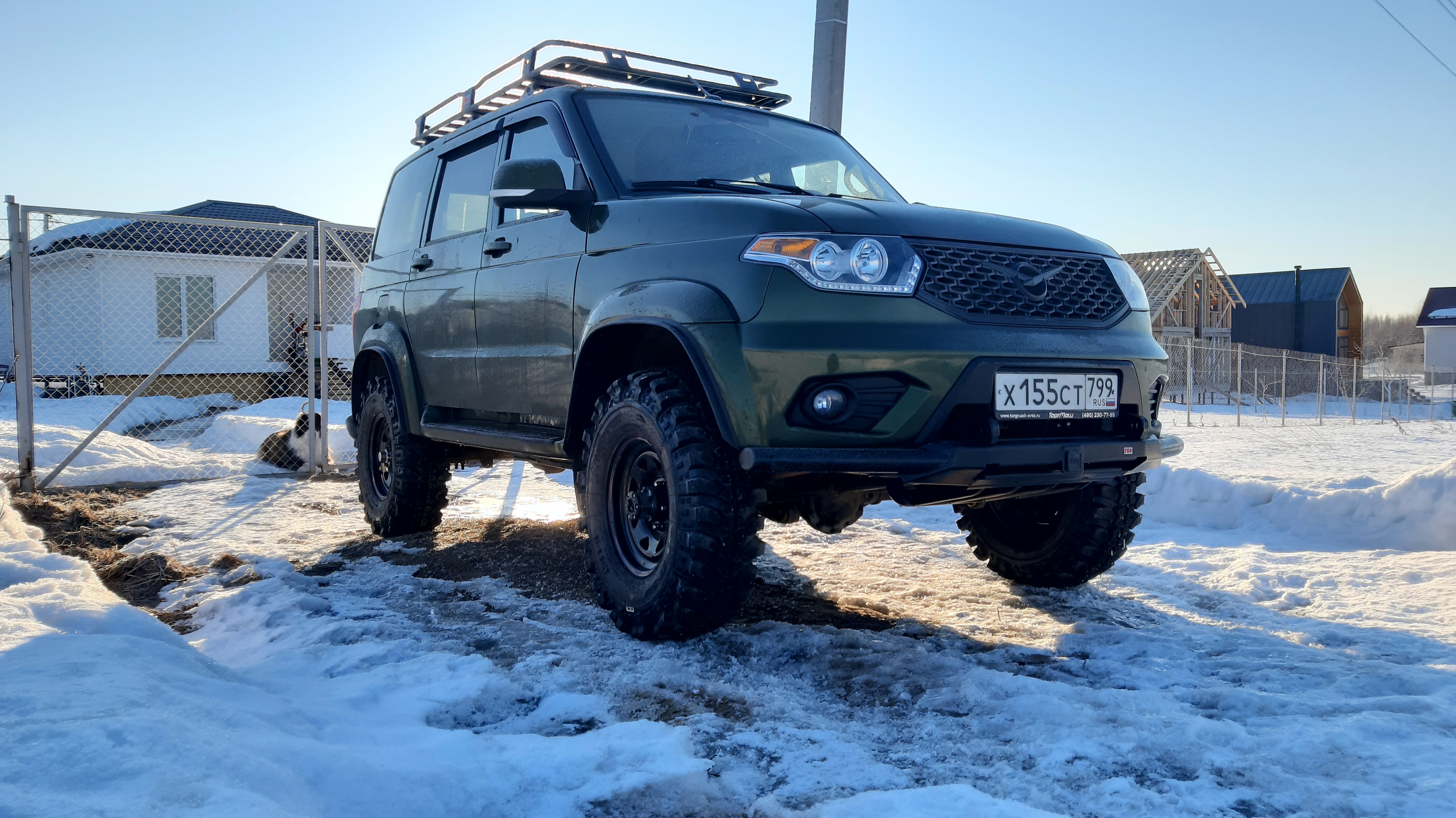

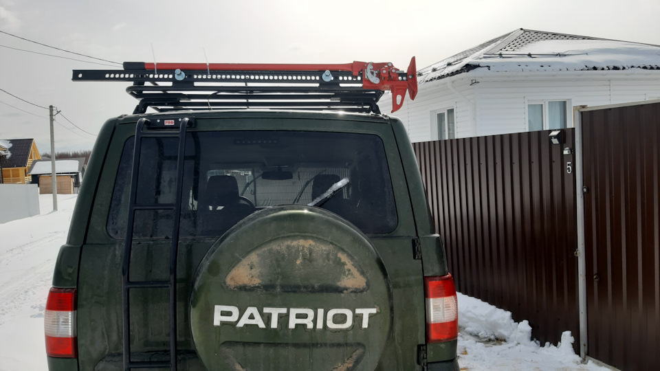

Пришло время немного подрасти. Заменили рессоры на 3-листовые, поставили пружины и аммы +50, ну и по мелочи переднюю блокку, заднюю электроблокировку, вывели сапуны, заменили полуоси на усиленные, переносная лебедка, бампера, багажник, хабы, и колёса 32".

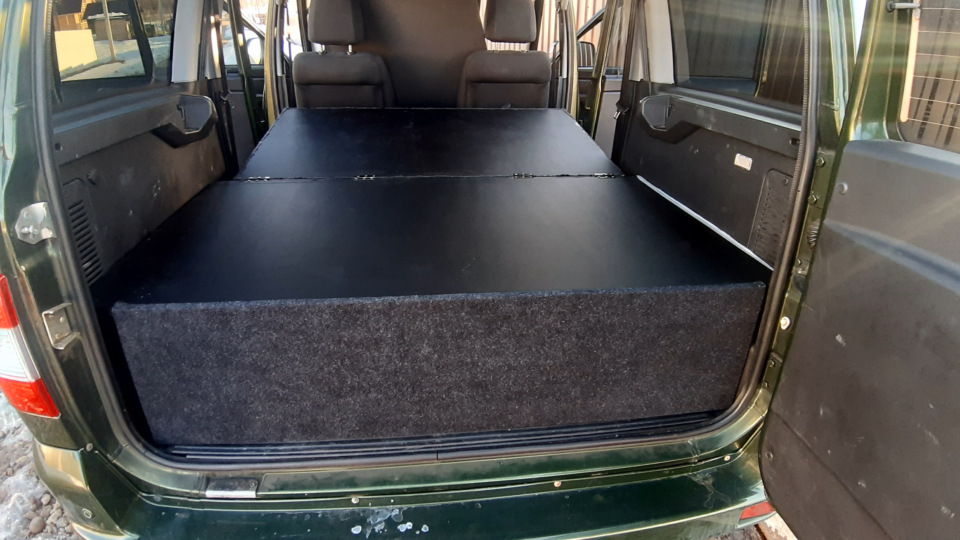

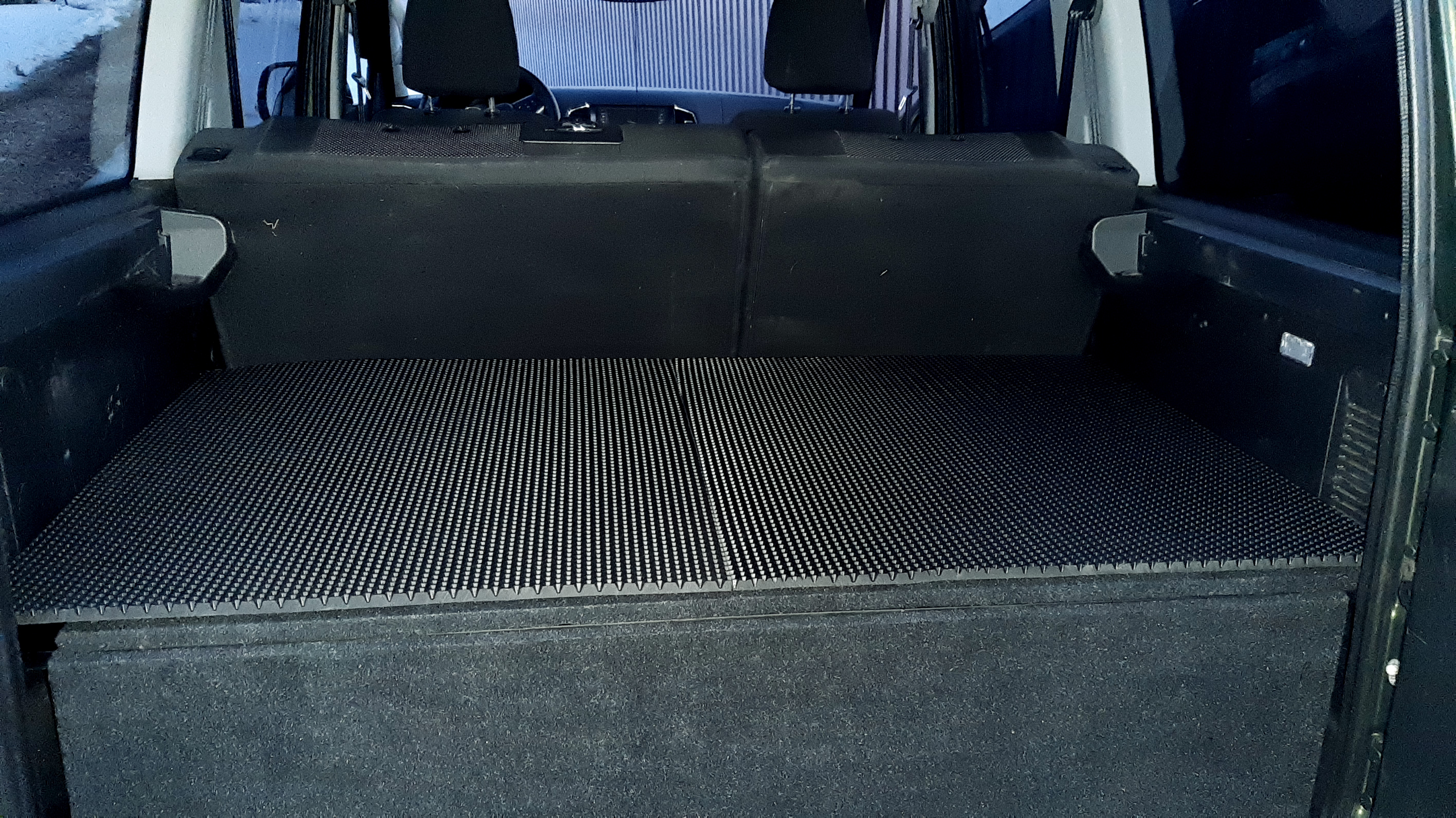

В выходные заодно сварганил органайзер-спальник

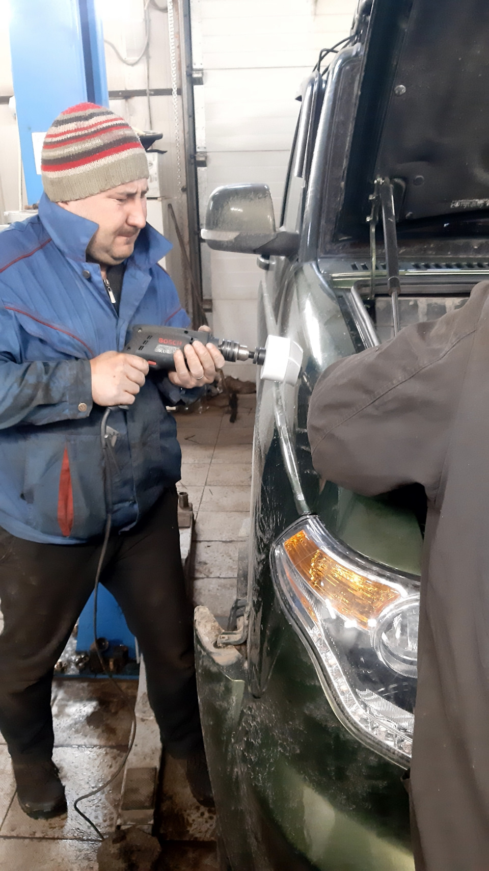

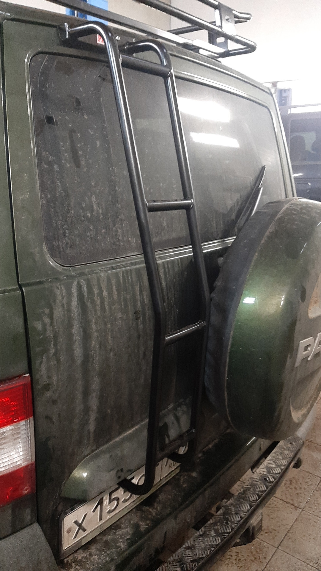

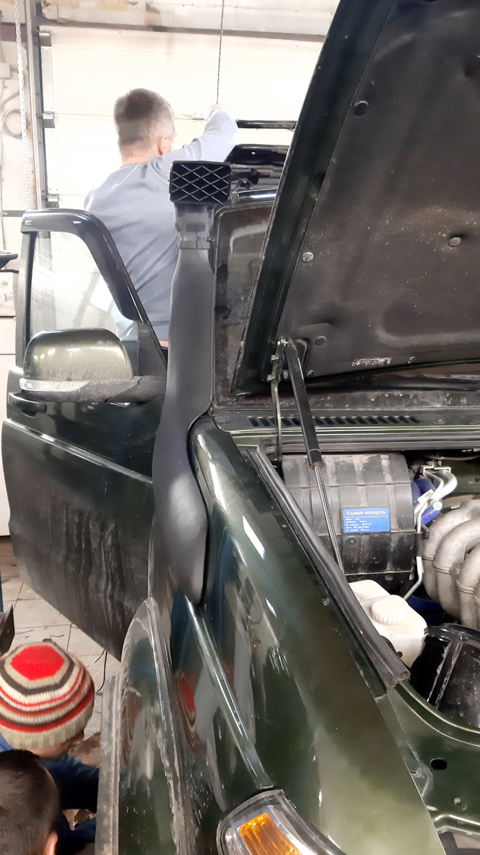

Вчера ездил в 4x4west для финальных доработок. Поставили шноркель, лестницу, а также вывели наверх всю подготовленную электрику для подключения люстр, и антенну для рации.
Заодно поменяли масло в мостах, поскольку уже проехал 1500км после установки блокировок. И в принципе правильно сделал. Если в заднем мосту масло нормальное (естественно, со стружками, для этого и меняли), то в переднем масло было жёлтого цвета. Походу, новые мосты в уазиках знатно всасывают воду. Учитывая, что на выезде с Алексом Нетормозиловым было достаточно много воды, вот она и попала внутрь.
