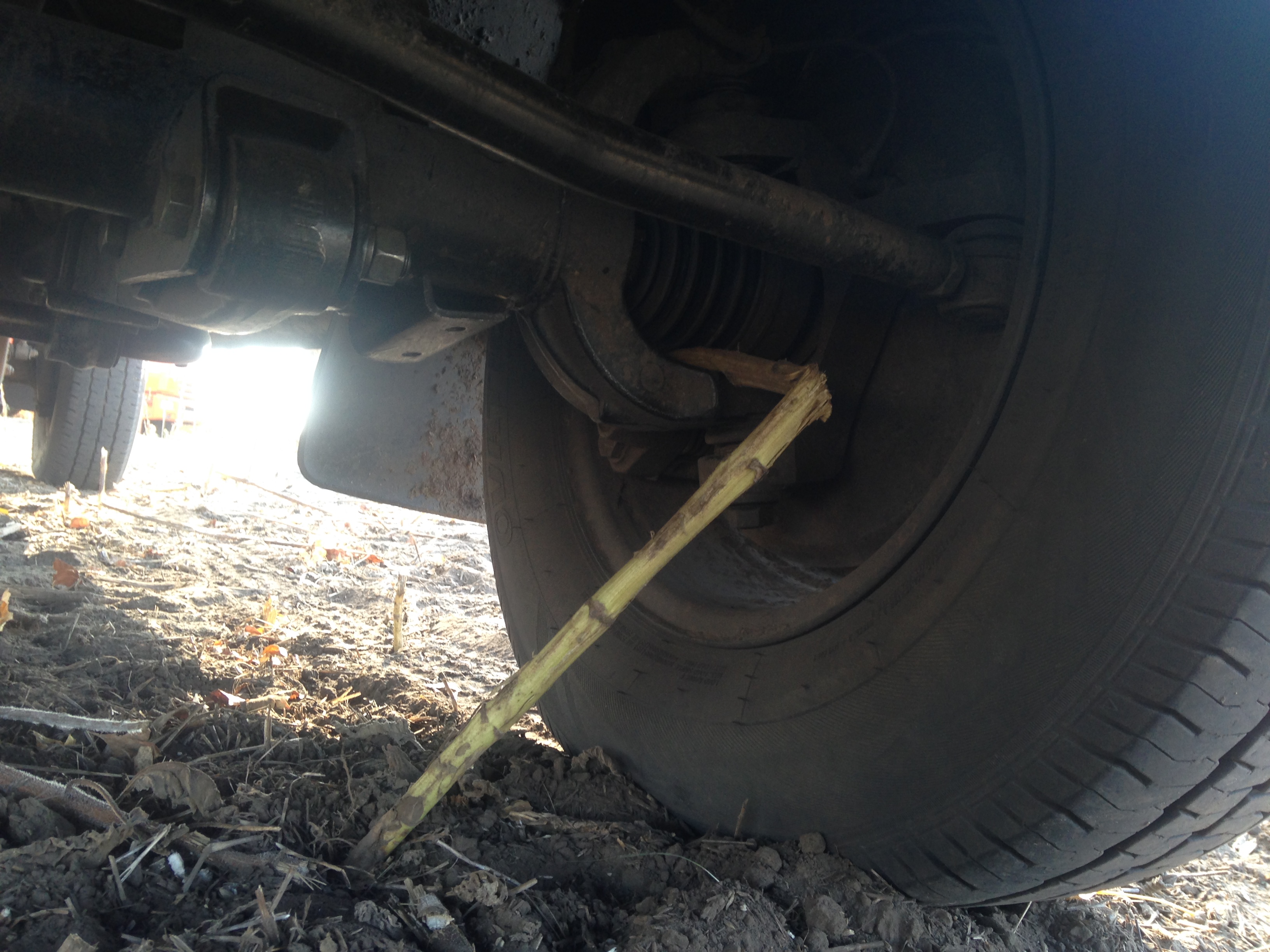

Элементы рулевого управления и подвески, которые подвергались активной бомбардировке камнями и пескоструем ожидаемо покрылись ржавчиной.
Резиновые уплотнения целые. Потёков масла нет. А ведь когда-то на жалобы по поводу утечек мы говорили - если из УАЗика не капает масло, значит его в нём нет.
Рулевой демпфер слегка пострадал, но пока что выживает..
