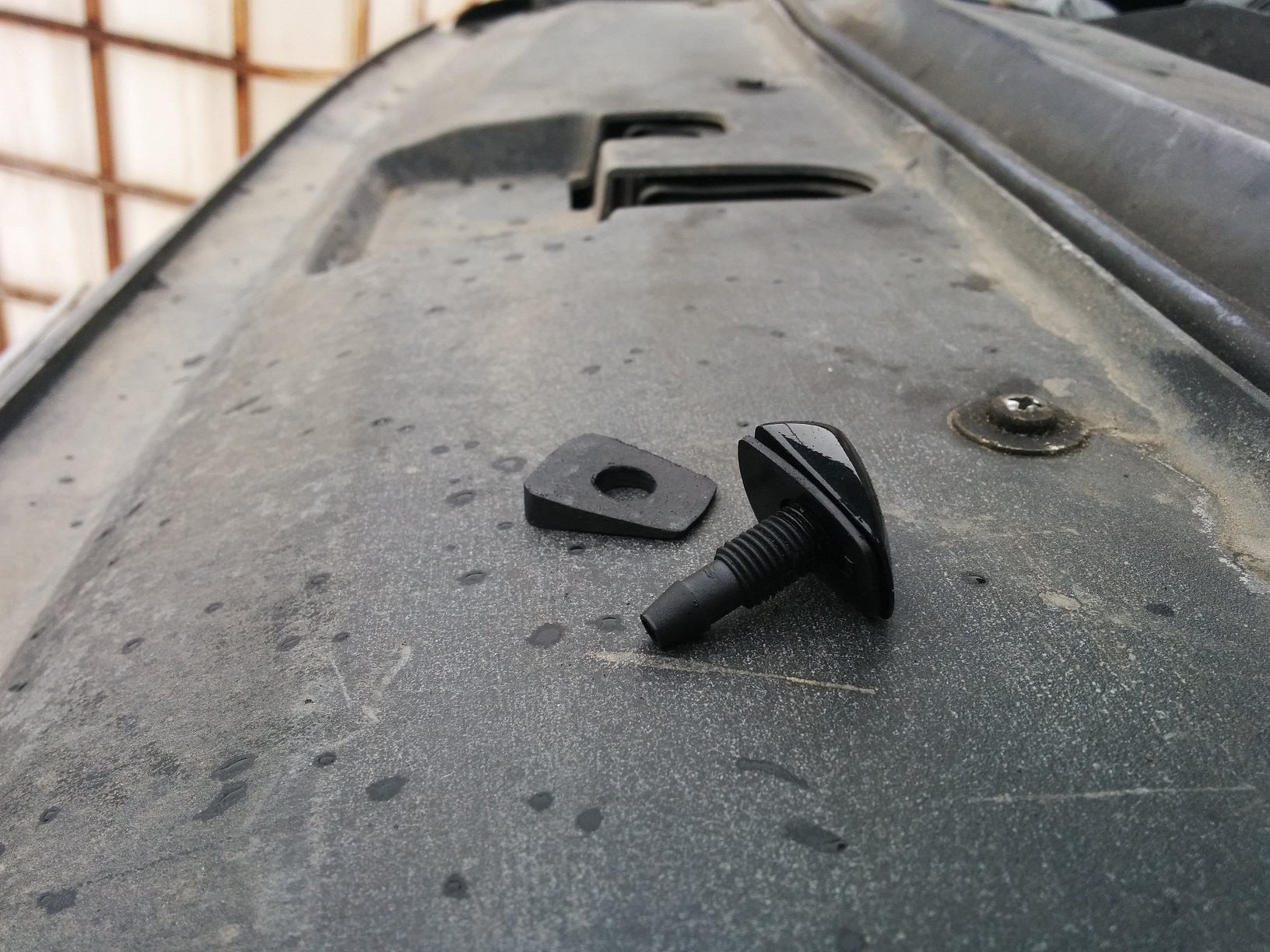

Сообщение antik » Пн мар 26, 2018 10:14
Поставил вчера веерные форсунки. Ставил с небольшой доработкой. Вырезал из резины подкладки под размер форсунки и проточил их под конус. Потом отрегулировал так, чтобы веер бил немного выше середины стекла. Приподнимал специально, так как при движении на скорости воздушный поток будет немного прижимать веер вниз. Около бачка обывателя врезал клапана от тойоты. Опробовал. Все отлично. За советы по выбору форсунок спасибо всем поучаствовавшим. Ну и фото.

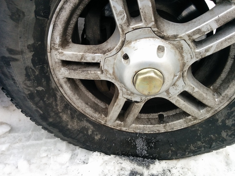

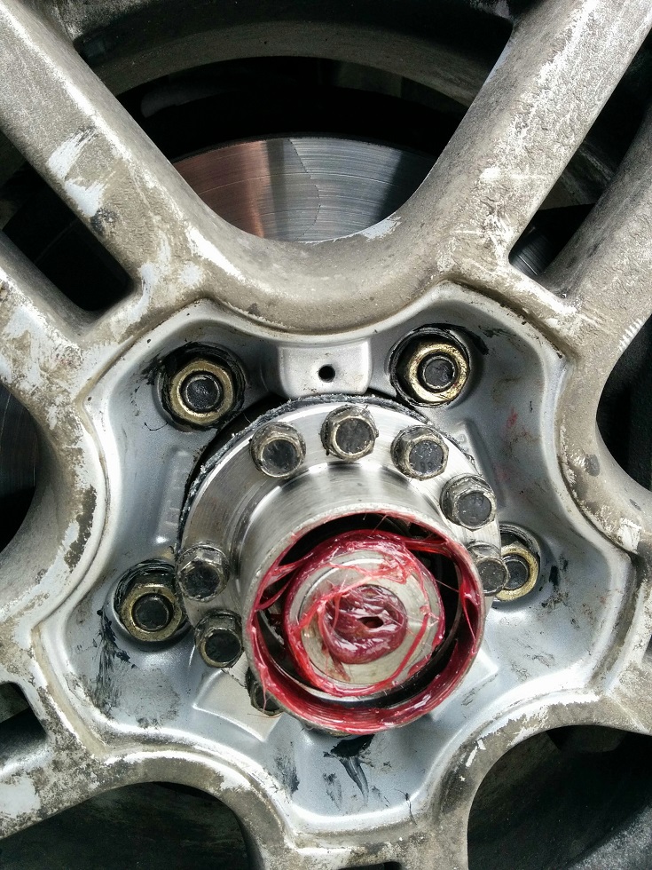

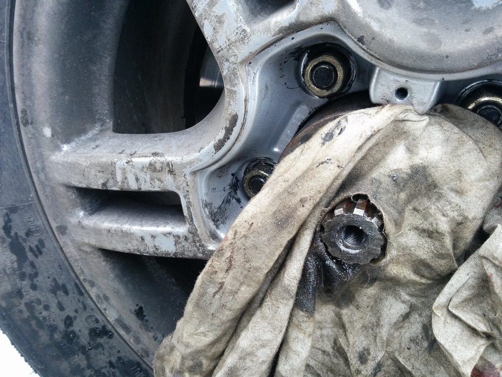

Следующей остановкой на бесконечном маршруте под кодовым названием "Доработка и улучшение автомобиля УАЗ Патриот" была установка хабов на передний мост. Приближается летний период и необходимость использования полного привода становится все более призрачной. После долгих размышлений было принято решение об установке военных хабов (трещоток). Выбор на них пал из-за кондовости и надежности. По сравнению с новомодными переключалками они проигрывают только в сложности установки, да в легкости переключения ( интересный парадокс). Наши маркетологи с завода считают, что сверлить отверстия в шрусах, да нарезать резьбу в них уже ни к чему. Тем самым двигая желающих доработать свою машину к покупке китайских хабов. Как не странно, но эти новые хабы требуют к себе больше внимания, чем должно быть. То не включатся, то выключатся, то замерзнут, то промокнут. Изделия военной промышленности времен СССР менее чувствительны. В общем выбор был сделан.
Итак было куплено:
Муфта ведущего фланца ступицы (трещотка) 452-2304112-01 - 2 шт
Прокладка ступицы (фланца полуоси) 3151-2407048 - 2 шт
Фланец ступицы переднего моста УАЗ 452, 469 ведущий 452-2304091 (3151-2307091) - 2 шт
Колпак ступицы переднего колеса УАЗ 452, 469 452-3103065 - 2 шт
Из инструментов нужна дрель, сверло 10,8 мм, два метчика 12х1,25, вороток и штангенциркуль с глубиномером, ключи гаечные и ступичный ключ (здоровая такая дура). Сверление отверстия в колпаке диска осуществлял коронкой для дерева подходящего размера с доработкой напильником
Из расходников ветошь, масло для облегчения сверловки и нарезания резьбы и смазка пластичная.
Ну вот все готово и можно начинать процесс.

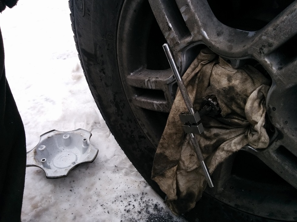

Качество изготовления оставляет желать лучшего и перед монтажом я проходил все поверхности зацепления надфилем. В противном случае можно и руки поранить, да и внутри лишняя стружка не нужна. Итак пункт первый обработка надфилем. Затем снимаем крышку диска и откручиваем фланец ступицы (грибок). Его потом помоем, протрем и в ЗиП. В шрусе есть центровочное отверстие оставшееся после изготовления на заводе. Оно и служит нашей отправной точкой для сверления.

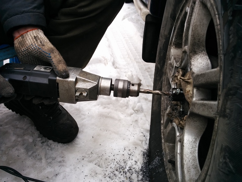

Само сверление процесс несложный. Основная трудность в точности. Параллельность и перпендикулярность определяется на глаз.Так что лучше этот процесс осуществлять вдвоем. Теперь о глубине сверления. Измерив длину болта и добавив немного на конус сверла получаем цифру в 37 мм. Сверлим, нарезаем резьбу. Затем прогоняем резьбу болтом муфты и переходим к установке. Заменяем прокладку. Смазываем ее поверхности смазкой. Устанавливаем фланец, муфту и колпак. Все резьбовые соединения смазываем. В колпаке диска сверлим отверстие, подгоняем и устанавливаем. Все. Можно переходить на другую сторону.

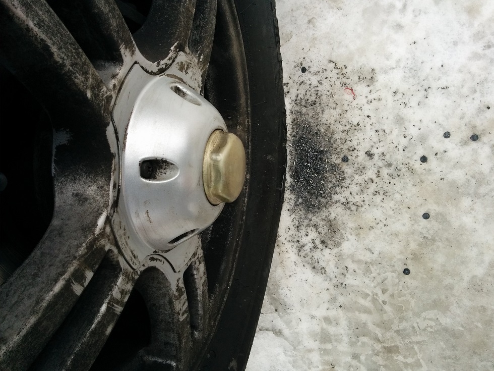

вид сверху
вид сбоку
набиваем смазкой
полученный результат
нарезание резьбы

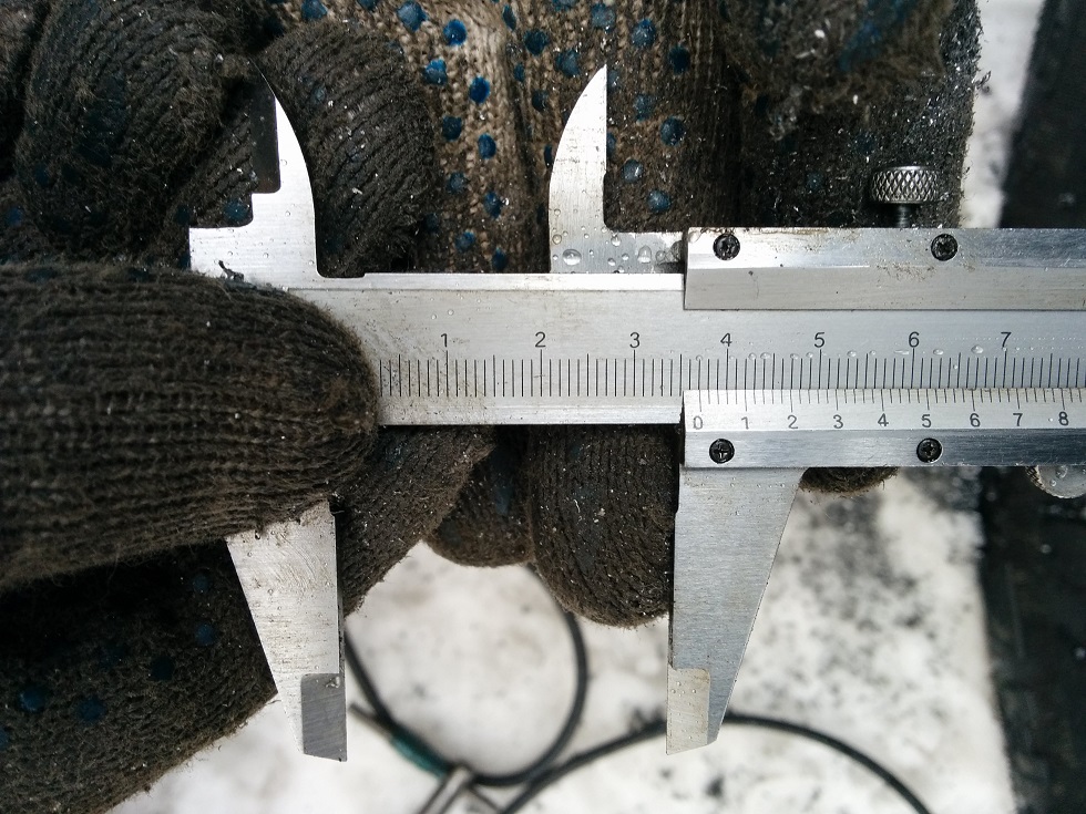

исходный размер 37 мм

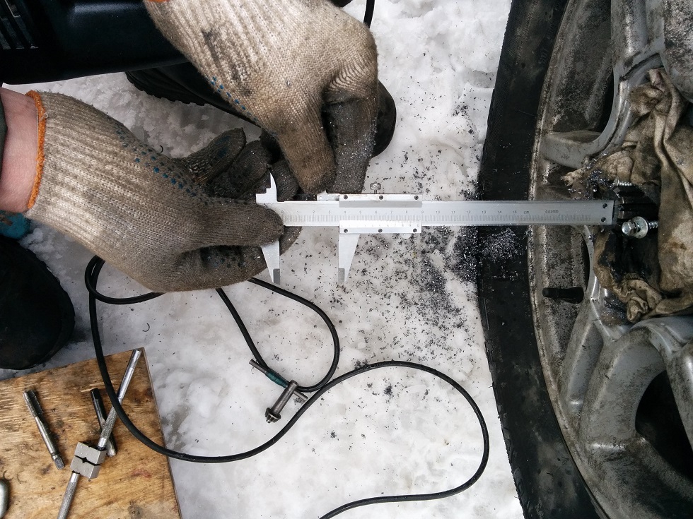

Измерение глубины
Сверловка отверстия

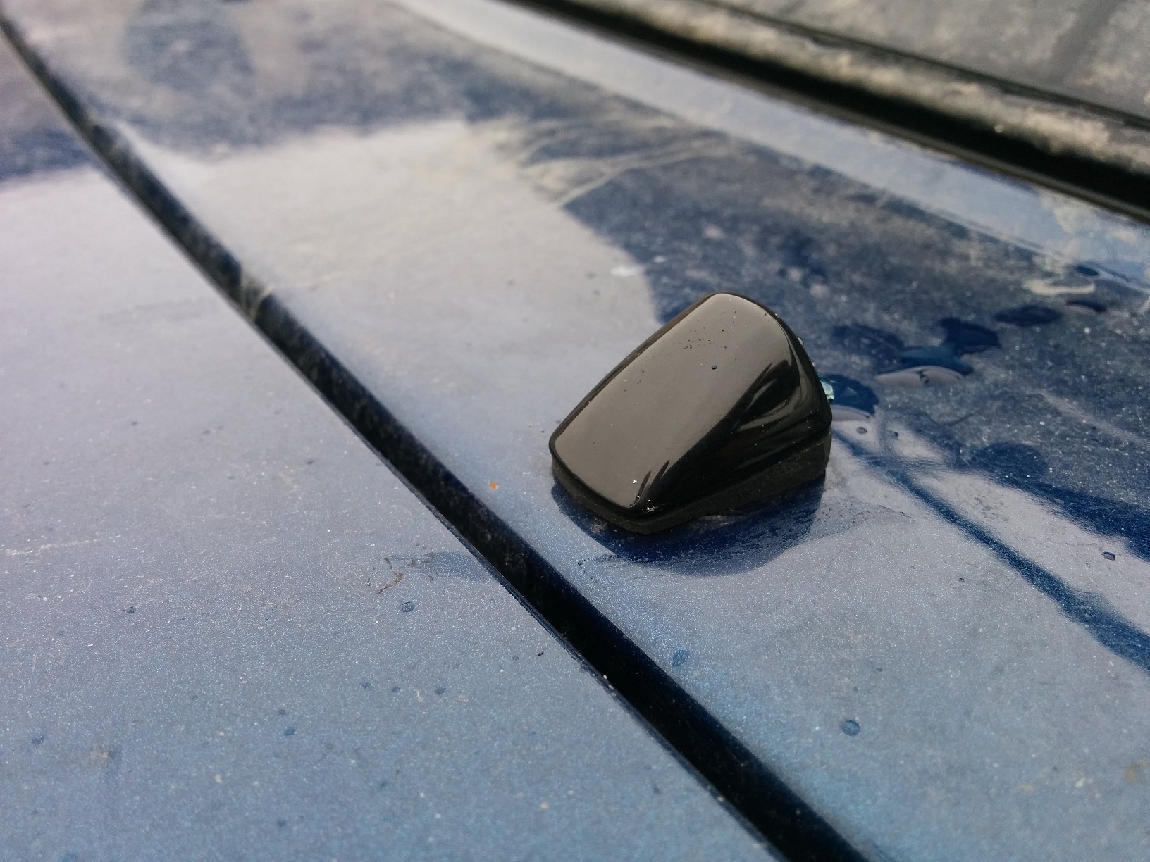

Сообщение antik » Ср апр 18, 2018 16:34

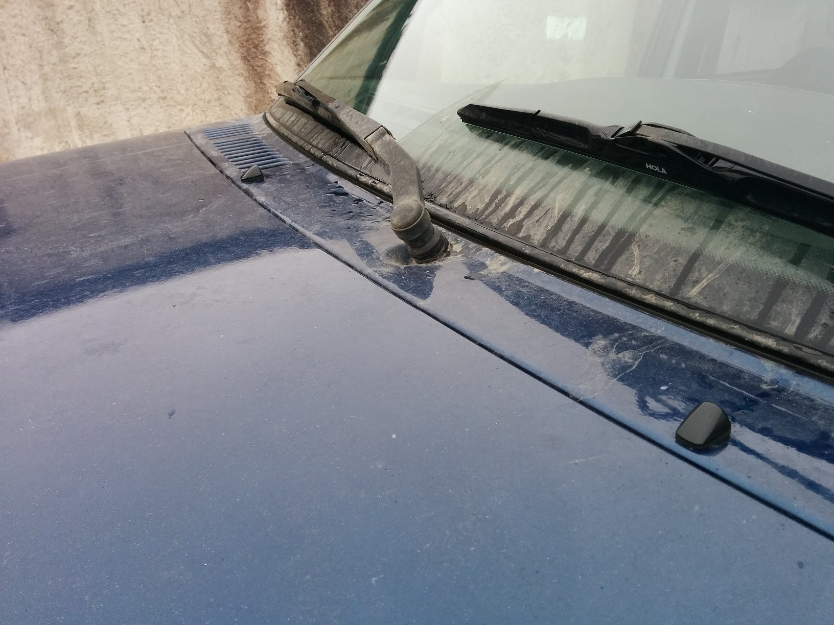

Купил я втулки в бачок омывателя от ВАЗ 21099. Они немного длиннее тех, что стояли. Поставил. Не течет. Еще шланги поменяю и будет красота.
