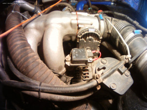

Сообщение antik » Пт дек 08, 2017 22:52
Купил 3-х режимное реле регулятор. Идет на замену штатного в генератор. Мельком посмотрел и получается, что генератор снимать надо?

Сообщение DiadiaVova » Сб дек 09, 2017 09:38
Я не помню названия, типа что-то энергомаш-электромаш, но точно 3-х режимник. Я снимал, там щёточный узел родной убираешь и ставишь ихний, по крайней мере у меня была инструкция по установке. Гену снимать не сложно,чёт помнится с одним болтом небольшая запарка (давно это было), ну да ты разберёшся,удачи.

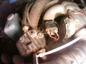

Сообщение antik » Сб дек 09, 2017 22:52
Сегодня поменял я эту релюху. Генератор снимать надо, да еще и крышку заднюю просверлить пришлось, чтобы провода от реле пропустить наружу.Встает реле как родное и никаких проблем больше не было. Переключатель установил на правом крыле на шпильке крепления помпы. Опробовал во всех режимах. Все работает.Напряжение держит отлично. Правда тестером не замерял, но бортовик показывает 14, а было 13. Да еще бортовик и врет (занижает показания). Заодно поменял ремень. Он оказался весь растрескавшийся изнутри и довольно жестким. Поставил Бош. Ролики живые и крутятся легко и без заеданий. Поставил самую дешевую лампочку под капот, а то даже омывайки вечером не зальешь. Починил свет в багажнике.Проблема была в концевике. Ну вот и все на сегодня. Пробег мой 4050км На очереди битва с бачком омывателя и помпа отопителя бесит своим шумом. Надо порешить эту проблему.

antik (УАЗ Патриот 2015 Limited бензин "Небесный тихоход")
Сообщение DiadiaVova » Сб дек 09, 2017 23:06
14.6 при выкллюченных потребителях, у соседа тоже. В месте крепления всё почисть с наждачной бумагой,что б контакт был чёткий.

Сообщение antik » Вс дек 10, 2017 14:55
Вот так стоит регулятор реле.

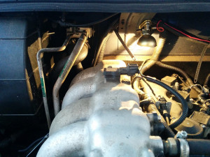

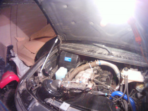

Сообщение antik » Пн дек 11, 2017 17:11
А вот такой теперь свет под капотом. Из разряда дешего и сердито.

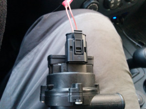

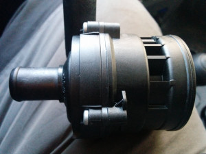

Сообщение antik » Чт дек 14, 2017 18:31
Сделал первые шаги по борьбе с шумом помпы. Приобретена помпа Бош. Разъем питания у нее свой и надо поискать подходящий. В этом вопросе колхоз не приветствую. А вот крепить ее по видимому придется с танцами. :shock:

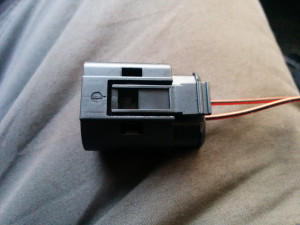

Сообщение antik » Пт дек 15, 2017 19:27
Куплен разъем питания. Встает на место отлично.
