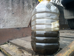

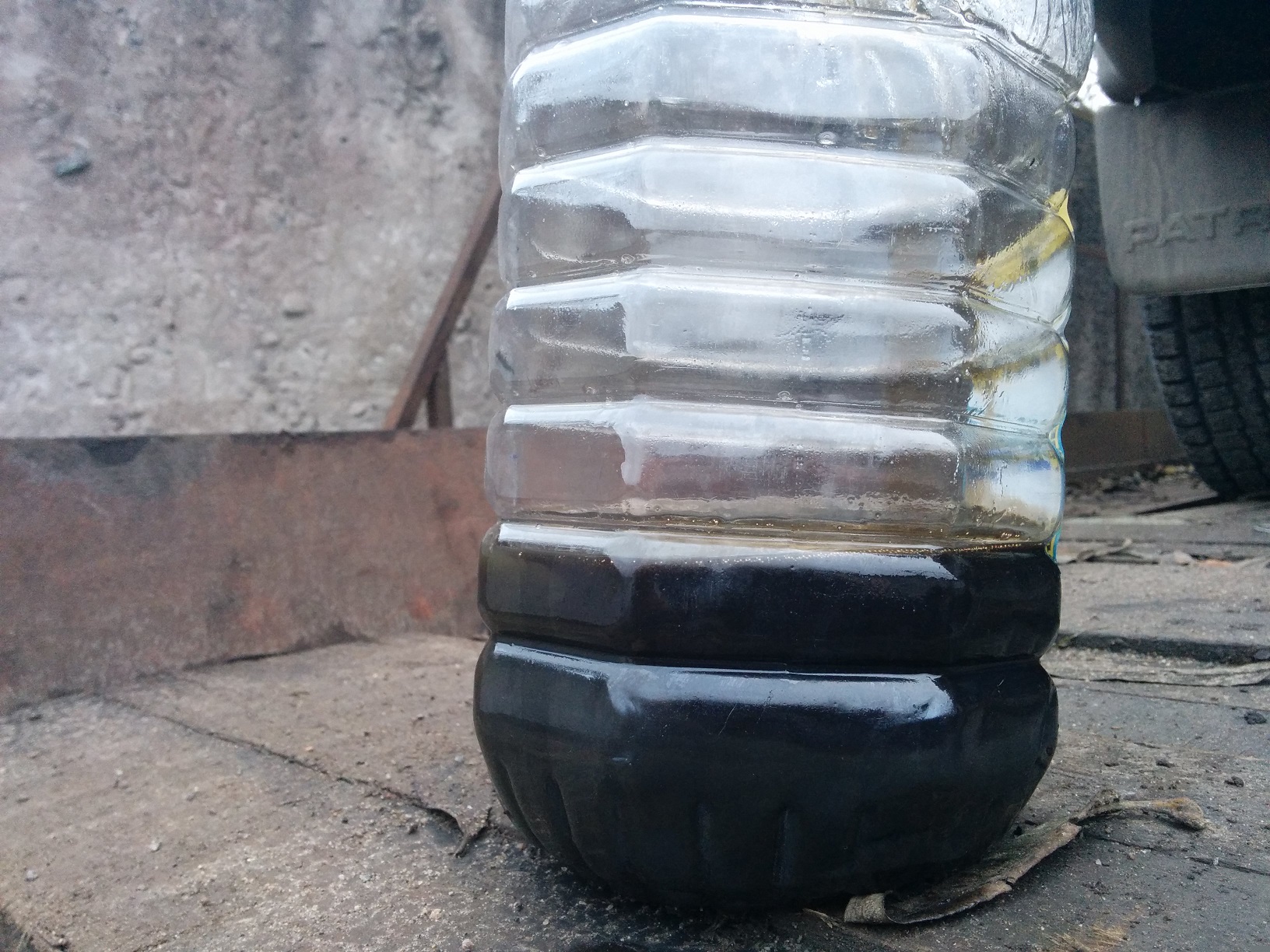

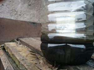

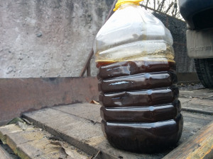

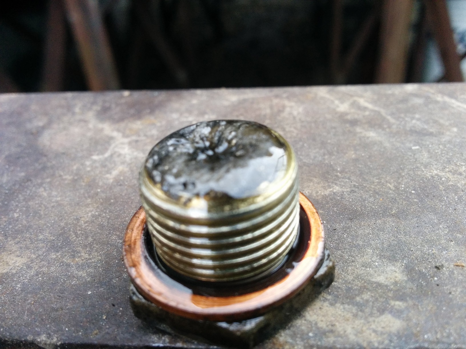

Сегодня поменял масло. На бирке было написано, что залито Mobil 10w40. По результату масло оказалось свежим, но слишком вязким. Может поэтому постукивают гидрокомпенсаторы. Сейчас залил Chevron Havoline ProDS Synthetic 5w30. Покатаюсь, послушаю. Результат не может быть мгновенным.Сначала старое масло из гидриков должно уйти.
Также сегодня вскрыл оба поворотных кулака. Правый в норме, а в левом вода и соответственно ржавчина. Смазку заново заложил. Покатаюсь немного и полезу вскрывать мост, снимать ступицы, смотреть на тормоза и шрусы. Масло в мостах надо менять.

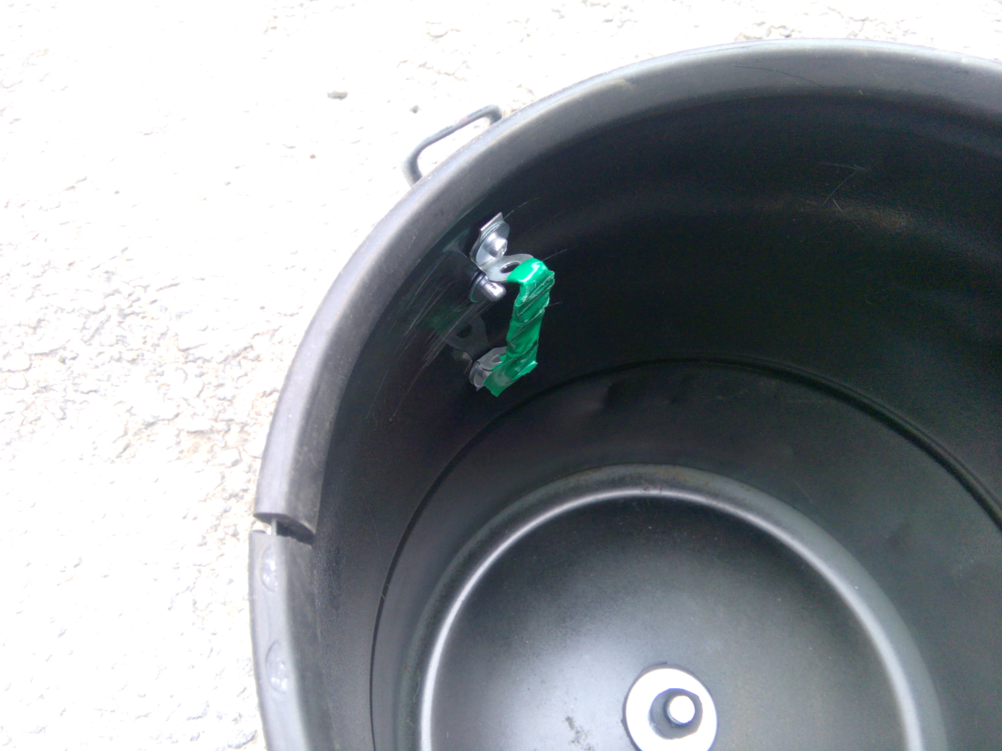

Следует озадачиться модернизацией воздушного фильтра. Сейчас его замена занимает слишком много времени.

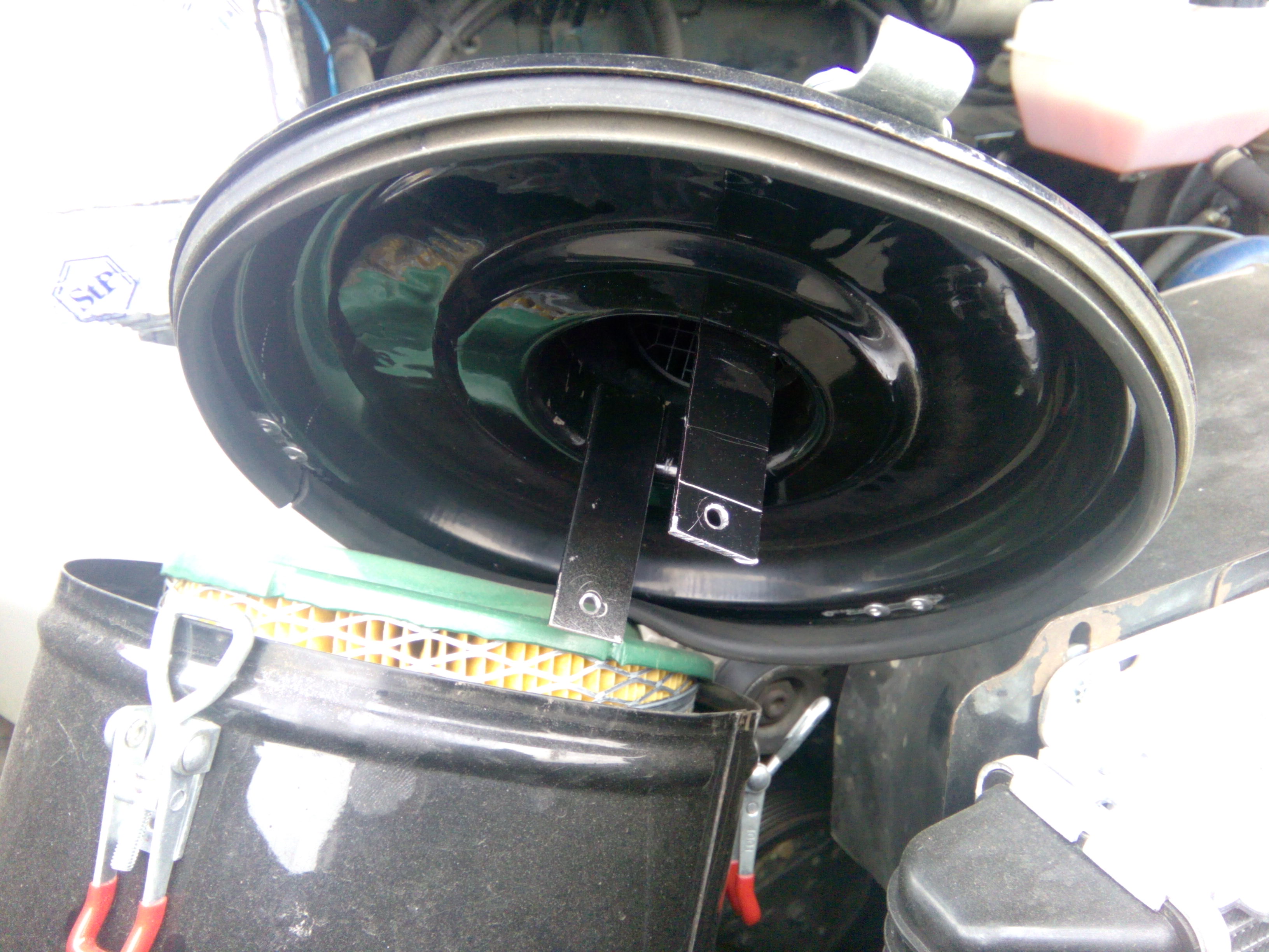

О да-а. Создателю сего бесячего девайса я бы рученьки пооткрутил.antik писал(а): ↑Вт окт 31, 2017 07:28Следует озадачиться модернизацией воздушного фильтра. Сейчас его замена занимает слишком много времени.
Себе наконец-то проапгрейдил сей узел. Стала "Ляпота" - чтоб поменять фильтр, нужно всего 3 (три) защёлки отстегнуть. А чтобы развернуть банку на зиму - ещё одна защёлка. Т.о. для этих операций не нужен инструмент вообще. И времени на это уходит совсем ничего.

Omen20 Приятно, что кто-то уже решил эту задачу. Может есть ссылка на процесс модернизации и на вид защелок. Буду благодарен за помощь.
Кстати, не маловато ли входное отверстие на корпусе банки фильтра по сравнению с выходящим? Есть подозрения, что двигатель поддушили таким образом.

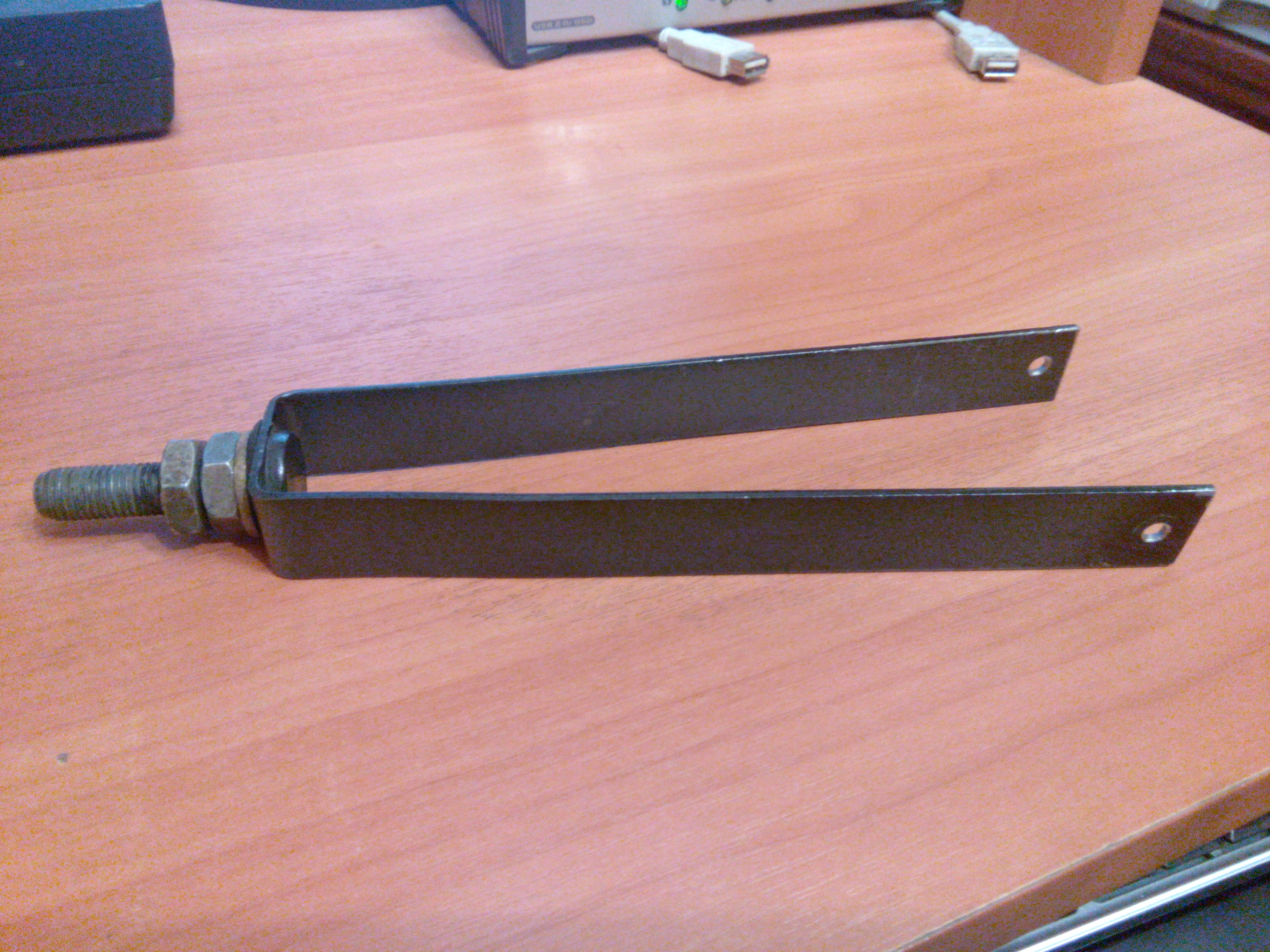

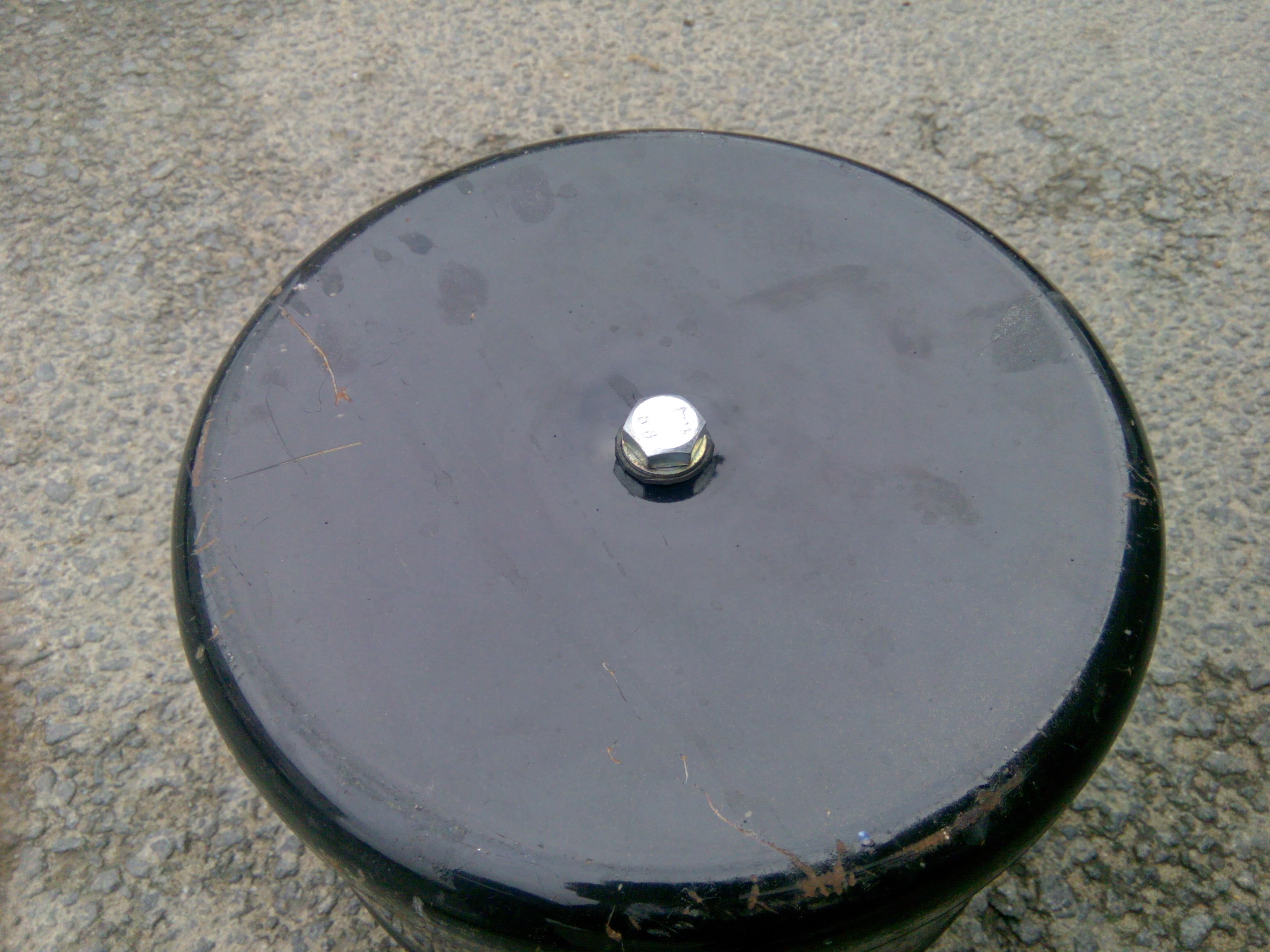

Ага. Апгрейд штатной банкиantik писал(а): ↑Вт окт 31, 2017 11:29Может есть ссылка на процесс модернизации и на вид защелок.
А это сами защёлки
Фото я не делал, но у меня защёлки такие же. Попробую в выходные снять банку и подробно зафотографировать, если есть интерес.
Не озадачивался на эту тему.antik писал(а): ↑Вт окт 31, 2017 11:29не маловато ли входное отверстие на корпусе банки фильтра по сравнению с выходящим?

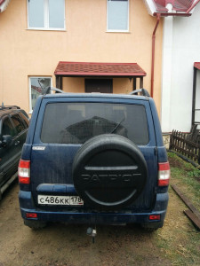

Встал вопрос с чехлом запаски. Штатный пластиковый на резину 245/75/16 не налезает. Есть ли замена? Налезет ли обычный матерчатый? Вот такой http://www.bazashop.ru/product_250932.html

Сам себе и отвечу на вопрос. Нет, не подходит. А у тихохода первый маленький юбилей. Под моим чутким руководством он пробежал первую 1000 километров. Общий пробег 27200км.

Ну вот и заменил масла в коробке, раздатке и мостах. Начну по порядку.
Замена масла в коробке. Для замены необходимо снять защиту. И здесь вступает хор проклинающий на все лады умельцев, устанавливавших это полезное изделие. Ну можно хотя бы смазывать болты крепления? В итоге 2 центральных болта пришлось срезать болгаркой по причине того, что болты насмерть приржавели к крепежной пластине. Но и это еще не все. Сами пластины слишком короткие и свободно вращаются в полости рамы, хотя должны упираться в стенку и тем самым давать возможность открутить болты. В результате пришлось наращивать эти пластины путем приварки к ним кусочков подходящей пластины. Ну в общем разобрался. Вот фото сливной пробки коробки.
Отправлено спустя 5 минут 52 секунды:
На пробке полно стружки и в масле тоже есть частицы металла которым не хватило места на пробке. Также в масле есть частицы синхронизаторов. Ну это неизбежно. Фотографий остальных сливных пробок я не делал по причине идентичности. А вот такое масло слилось с коробки.
Отправлено спустя 2 часа 25 минут 19 секунд:
С раздаткой все также как и с КПП . Стружка на пробке, черное масло.

В общей сложности с КПП слилось около 3,5 литров масла? Получается, что залито было по заливную/контрольную пробку?
Снова повод для раздумий о том, сколько лить...

Но продолжу. Закончив эпопею с кпп и рк, приступил к снятию крышки переднего моста. Масло слил. Все как обычно, стружка, цвет масла без изменения. Промыл внутренности, проверил пятно контакта. Все в норме. Износ по плоскости зубьев равномерный. Прокладку поставил резино-пробковую. Считаю, что лучше бы была просто резиновая или вообще на герметик посадить. Пробка впитывает в себя воду и становится очагом коррозии. Процесс ржавления уже начался. Ну и фото.
- antik
- Сообщений: 434
- Зарегистрирован: Чт окт 12, 2017 17:06
- Откуда: Ленобласть
- Благодарил (а): 15 раз
- Поблагодарили: 35 раз
antik (УАЗ Патриот 2015 Limited бензин "Небесный тихоход")
Ну и теперь про задний мост. Два болта, там где крепление тормозных трубок, приржавели намертво. При попытке их открутить произошла оказия.Свернулись к чертовой матери. Пришлось высверливать и прогонять резьбу. В результате всех этих приключений казалось бы простейшие операции по замене масла в агрегатах заняли 8 часов.Плюс обнаружил причину дребезжания снизу. Прогорел, проржавел и болтается экран катализатора. Теперь надо снова будет снимать защиту и ставить новый. Правда пока не представляю как. В следующей серии предстоит борьба с плохим (на мой взгляд) включением 1-й и задней передач и что-то там какой- то пиночек небольшой присутствует при включении 1-й передачи. Попробую подрегулировать длину штока Ну и напоследок фото слитого с заднего моста масла.

Таки я наделал фоток своей модернизированной банки воздушного фильтра, как и обещал. Дома доберусь до компа - скину тебе в БЖ.Omen20 писал(а): ↑Вт окт 31, 2017 12:27Попробую в выходные снять банку и подробно зафотографировать, если есть интерес.
- Omen20
- Сообщений: 535
- Откуда: Санкт-Петербург
- Благодарил (а): 43 раза
- Поблагодарили: 101 раз
Итак, погнали.antik писал(а): ↑Вт ноя 14, 2017 19:30Вот спасибо. Буду ждать.
Вид спереди: Вид со стороны защёлки на хомуте: Крышка банки(снялась вместе с уплотнителем): А это её "хвостик": Отверстия d 4.2 мм - для возможности соединения этих деталей болтиками или заклёпками, если захочется вернуться к стоковому варианту прижима фильтра к крышке.
Вид банки изнутри: Дно банки снаружи: Крепление хомута (только со стороны фильтра): Теперь краткие пояснения.
Путём тщательных измерений выяснил, что для плотного прижима фильтра к крышке, необходима проставка между фильтром и дном банки высотой 11-12 мм. Поскольку под рукой не оказалось верхней втулки переднего амортизатора, решил обойтись кузовной шайбой и обычной гайкой М10. Под шайбой и над гайкой прокладки из тонкой МБС-резины.
Хомут также был подвергнут вивисекции. Его "уши" с отверстиями были отпилены по месту сгиба. На концах просверлил отверстия для крепления крючка и защёлки. Под защёлку также просверлил отверстия и в кронштейне под капотом. И при помощи болтов М4х10 соединил вместе кронштейн, хомут и защёлку.
На другом конце хомута на заклёпках ф4х10 мм закрепил крючок. А чтобы хомут в расстёгнутом состоянии несильно убегал, ограничил его при помощи скобы из монтажной ленты. Из неё же изготовил и ограничители внутри банки, и обмотал их изолентой (лучше бы термоусадку или кембрик использовать).
Мотаж защёлок и ответных крючков на вытяжных заклёпках. Крючки лучше обточить для уменьшения их ширины на пару мм. Для крючков заклёпки ф5 мм, для защёлок - ф4 мм с соответствующими шайбами.
Нижний болт М10х30, под болт шайба и прокладка из МБС-резины.
Надеюсь, понятно изложил.
Вот и всё. Теперь для смены фильтра и поворота банки на зиму и обратно не нужны никакие инструменты. И времени на эту процедуру уйдёт совсем немного.
