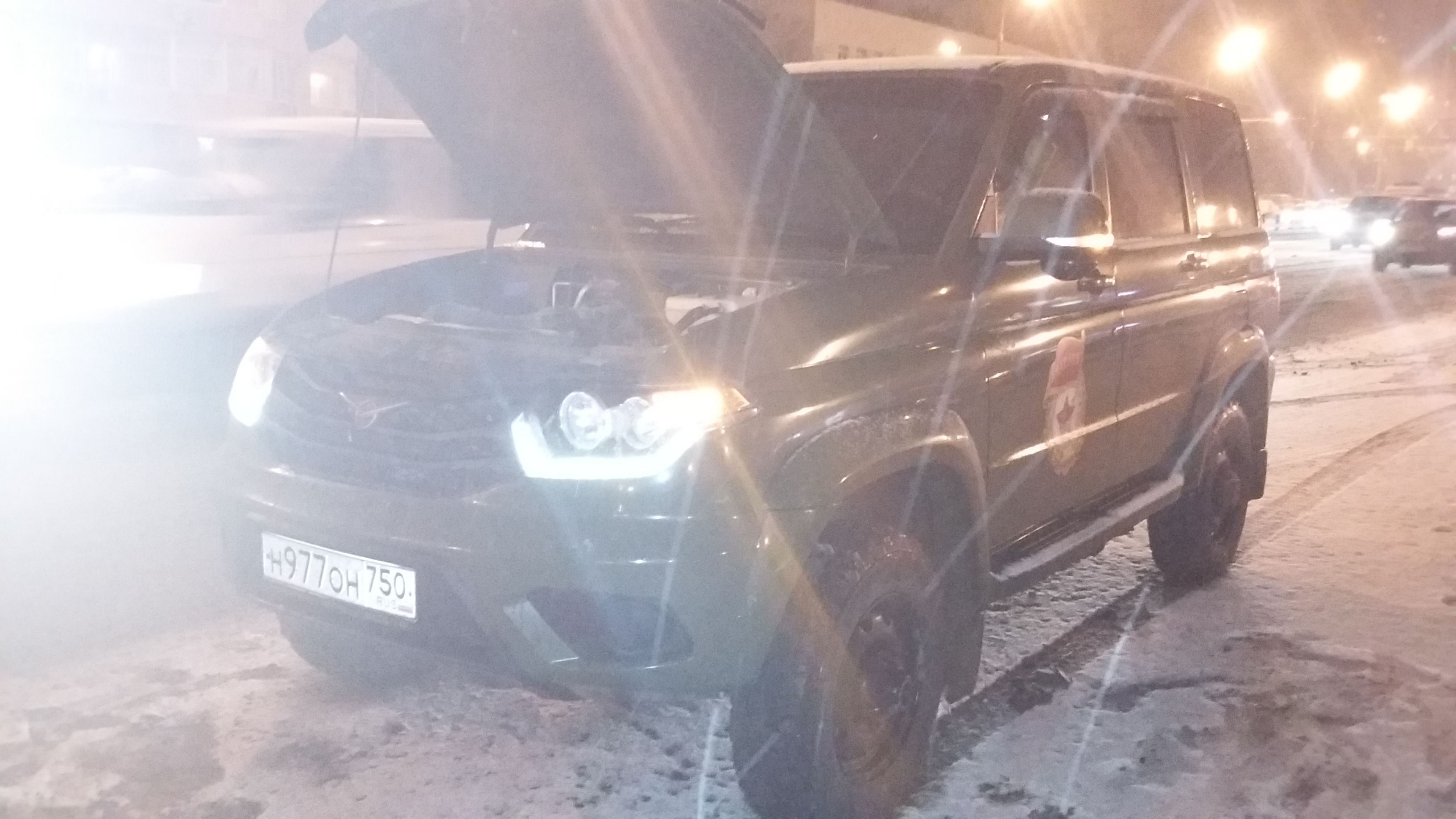

Еду я себе в пятницу вечером домой. Точнее стою. Стою прям конкретно, в левом ряду аки иномарка )). Снег идет. От нечего делать смотрю новости в телефоне. И вдруг звук такой как будто защита у меня отвалилась и по асфальту скрежещет. Страшный такой скрежет железа. И значок аккумулятора загорелся. Блин. Включила аварийку, капот открыла. и чего я там знаю? Остановился парень на крузаке. Чего случилось? Откуда я знаю…Посвети, говорю, посмотрю, мож где провод отвалился. Он посветил — все вроде на месте. Антифриз есть. Что блин такое. На самом деле это все минуту заняло, писать дольше. Иду в машину — епрст! Температура 117! Я скорее заглушила машину. Е-моё. Ладно говорю, езжай чем ты мне поможешь. Уехал он. Взяла свою подарочную ступеньку, залезла туда — ипатькопать! Ремень слетел, ролик в труху. Вспоминаю, что под задним сиденьем вроде жил ролик. Ну а в принципе и что толку с этого. Звонок другу — биттэ дриттэ, пожалуйста забериттэ… Пока жду друга, полезла за роликом. Блин, сиденье не могу открыть. Да что ж такое! Всегда нормально открывалось, а тут не могу и все! Ну и вот хожу я вокруг, жду значит. Смотрю в сторону горизонта откуда должна прийти помощь… вижу знакомые глазки УАЗки. Подъехал, остановился. Чего, говорит случилось? Ну вобщем пошли посмотреть. Открыл он сиденье, ролик действительно есть. И прям подходит. А в это время ещё друзья аж с другого конца географии рванули мне на помощь. Вот же люди! Тут подоспел и друг. Долго они там пытались извернуться, и вдвоем с героическим товарищем они при помощи отвертки и куска провода поменяли ролик и натянули ремень ))). Это конечно процесс был не быстрый, но в конце концов все эти манипуляции увенчались успехом! Ура! Героический товарищ Сергей поехал домой, и мы тож по домам. Немного фото Отправлено спустя 1 час 51 минуту 5 секунд:

Ром, а вы как его меняли? Мы вообще каким-то ацким способом Ключ есть, ролики и ремень уже куплены

Накидываешь 15 на болт крепления ролика натяжителя и тянешь вверх.
Далее снимаешь ремень со шкива генератора.
Откручиваешь нужный ролик (верхний проще, нижний посложнее).
Ставишь новый.
Одеваешь ремень со шкива генератора.
Вот как-то так.
Замена одного ролика занимает минут 10...
Ставишь новый.
Вот как-то так.

В самом низу маленький ролик.

Долезть ещё туда надо Кстати выяснилось, что ступенька требует доработки. Т.к. в самый ответственный момент эта срань соскакивала , и тот кто на ней стоял падал вниз

Замена любых роликов хоть всех со снятием виски и дифузора, без секса в неудобных позах занимает 15 минут. А инструмент на УАЗе с собой возить нужно!!!Blondi13 писал(а): ↑Ср дек 13, 2017 14:08Накидываешь 15 на болт крепления ролика натяжителя и нажимаешь вниз.
Ставишь новый.
Вот как-то так.
Ключ на 10 снять дифузор.
Ключ на 32 снять виску.
Ключ на 15 оттянуть натяжной.
Ключик на 17 снять ролики обводные.

Без снятия быстрее...lexmak писал(а): ↑Ср дек 13, 2017 14:16Замена любых роликов хоть всех со снятием виски и дифузора
Да и ты сам-то этим занимался?

Рома!!! А кто мне их менять то будет НикиШурик что ли))) Кино выше

Трещётка с головкой на 15 и гвоздь на 100...Blondi13 писал(а): ↑Ср дек 13, 2017 14:08Накидываешь 15 на болт крепления ролика натяжителя и нажимаешь вниз.....

Ну а как без этого?Marinochka писал(а): ↑Ср дек 13, 2017 21:37Да ничего )) видишь развлекаюсь )) ролики, чехлы. .

Мой Маинький УАЗик
А спрашивается нахрена? Ни то ни другое не снимаю! и так все меняется нормально!

Мой Маинький УАЗик
Ключ на 32 желательно узкий,ну или сточенный с боков можно на наждаке. Виску достаточно приоткрутить один раз(левая резьба) не снимая, потом закрутить от руки. Можно (если страшно, что отвернётся,ну что б не думалось) нажать на ремень и ЧУТОК не затягивая немного довернуть ключом - это чтобы в последствии,мало ли что, не гимороиться на морозе ,пытаясь отвернуть виску.
И способ предложенный lexmak всё ж более безгеморойный - моё мнение.Marinochka писал(а): ↑Ср дек 13, 2017 14:14Долезть ещё туда надо Кстати выяснилось, что ступенька требует доработки. Т.к. в самый ответственный момент эта срань соскакивала , и тот кто на ней стоял падал вниз

Мой Маинький УАЗик
Вот этот момент всегда приводит в недоумение. Когда впервые пришлось снимать виску - пошёл в лабаз и приобрёл обычный комбинированный ключ на 32. И ключик без проблем лёг на гайку виски. Вот если сразу не входит - тогда да, наждак-болгарку в зубы и ага, "привыкли руки к топорам" и "нет таких крепостей, которые не смогли бы развалить большевики".DiadiaVova писал(а): ↑Ср дек 13, 2017 23:24Ключ на 32 желательно узкий,ну или сточенный с боков можно на наждаке.

Ну значит все таки не совсем обычный а немного тоньше обычного. Обычно на губах ключа есть наплыв, вот он то и мешает.Omen20 писал(а): ↑Чт дек 14, 2017 12:07приобрёл обычный комбинированный ключ на 32.
Саш, если тебе лень, это не значит что так нужно))) Я вот хоть убей не пойму зачем изебс...вовать в позе лотаса, нежеле потратить 5-6 минут на открутить диф и виску.Zodchyi писал(а): ↑Ср дек 13, 2017 22:25А спрашивается нахрена? Ни то ни другое не снимаю! и так все меняется нормально!

Так таки и есть.lexmak писал(а): ↑Чт дек 14, 2017 14:07Обычно на губах ключа есть наплыв
Видимо, у меня ключ после фитнеса, посему и не мешает.lexmak писал(а): ↑Чт дек 14, 2017 14:07вот он то и мешает

Ну может и так))) У меня например ключ made in USSR добрый добрый Не лез без болгарина))))Omen20 писал(а): ↑Чт дек 14, 2017 14:28Видимо, у меня ключ после фитнеса, посему и не мешает.

Вырезаешь болгарином кусочек диффузора внизу по ширине виски и сокращается в 52 раза время на замену роликов, а также их смазку.

И это с учетом того что ты или Рома точно знают куда и чего. А новый ремень сложенный и извивающийся как (.....цензура...) особенно удобно накинуть... Ага ага

Мой Маинький УАЗик
Краство но я не парюсь. Потом к кож зам и коже. Летом прилипает своя кожа потеет. Скользит зимой. Только красиво и легко мыть. А зимой дубак от нее. Тряпка приятней на ощюпь. Летом в шортах не покатаешся. А так молодец поздравляю. Раньше носил кожаные штаны, но потом отказался, сменил на джинцу
Отправлено спустя 8 минут 40 секунд:
Мне проще у меня на 2 ролика меньше
Отправлено спустя 9 минут 20 секунд:
С пружиной маленький с лева в низу

Привет Васильевна , Ролики меняла . Куча народу и дур дом недавно тоже и что мин. 20 стоял ролик заменил вклучив зажигание печку и насос , охладил движок 5км. до шин. монтаж доехал 500руб. и ключь на 16 у меня мод. 11года. Да через низ натяжку производили .
