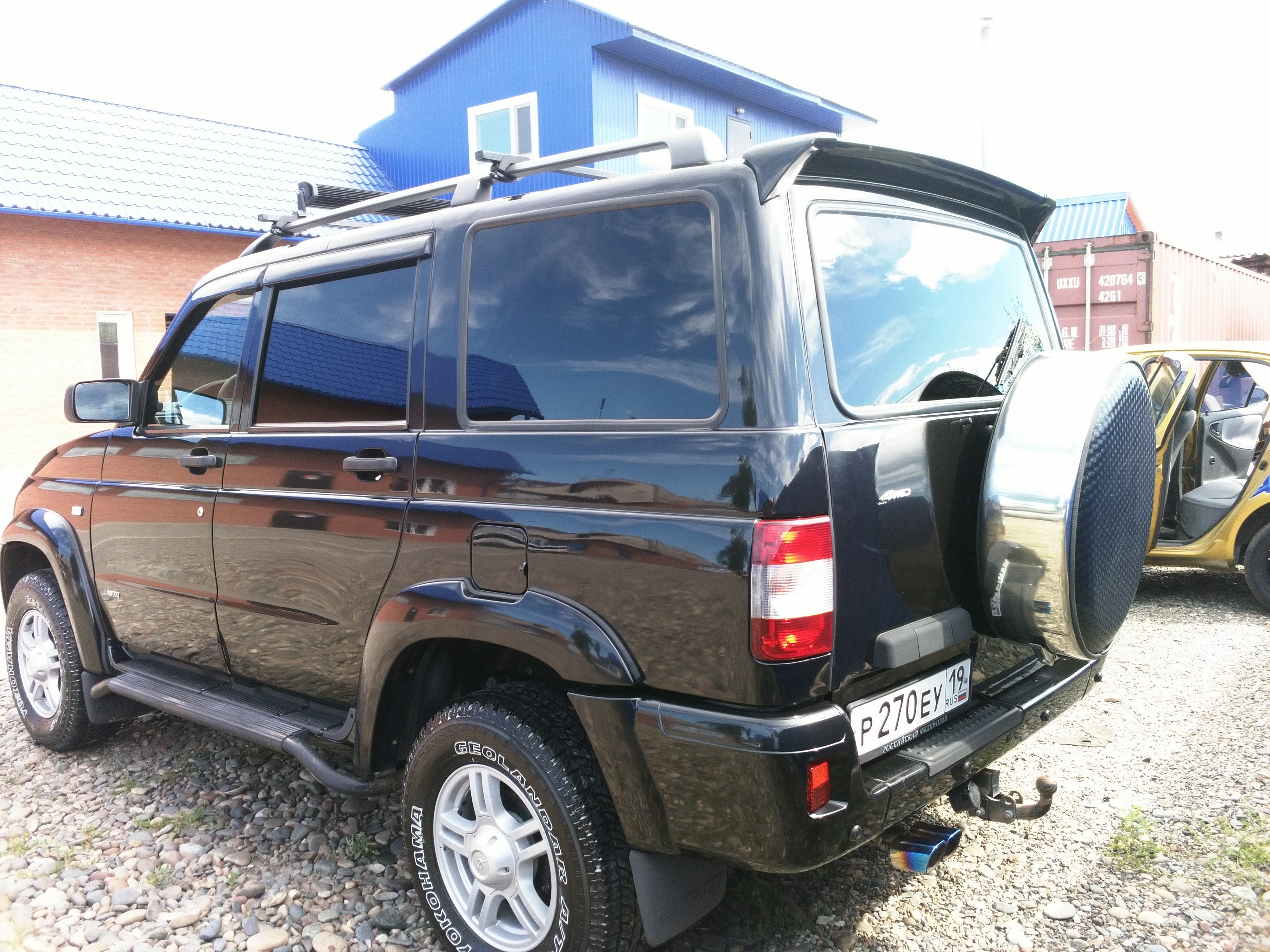

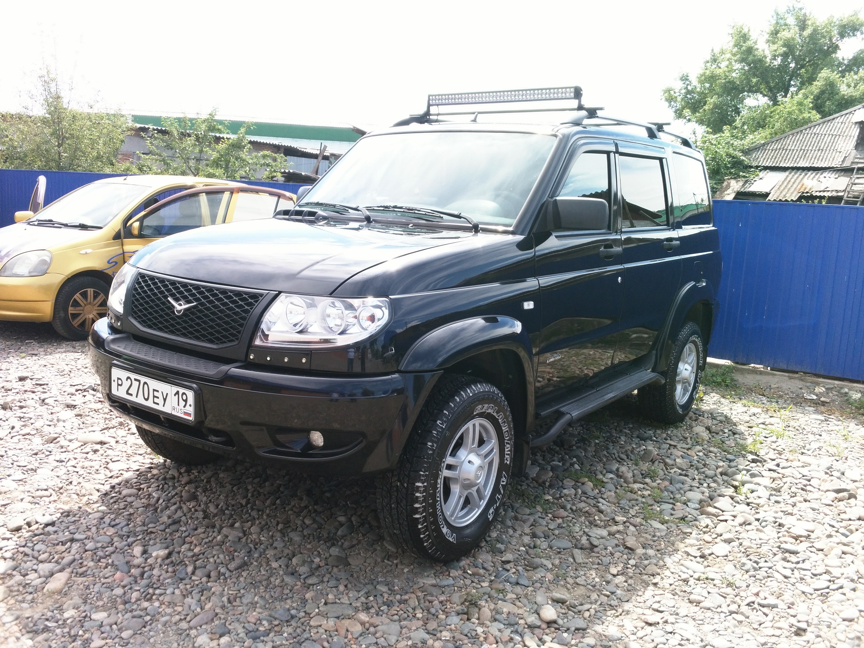

Такой красавец был

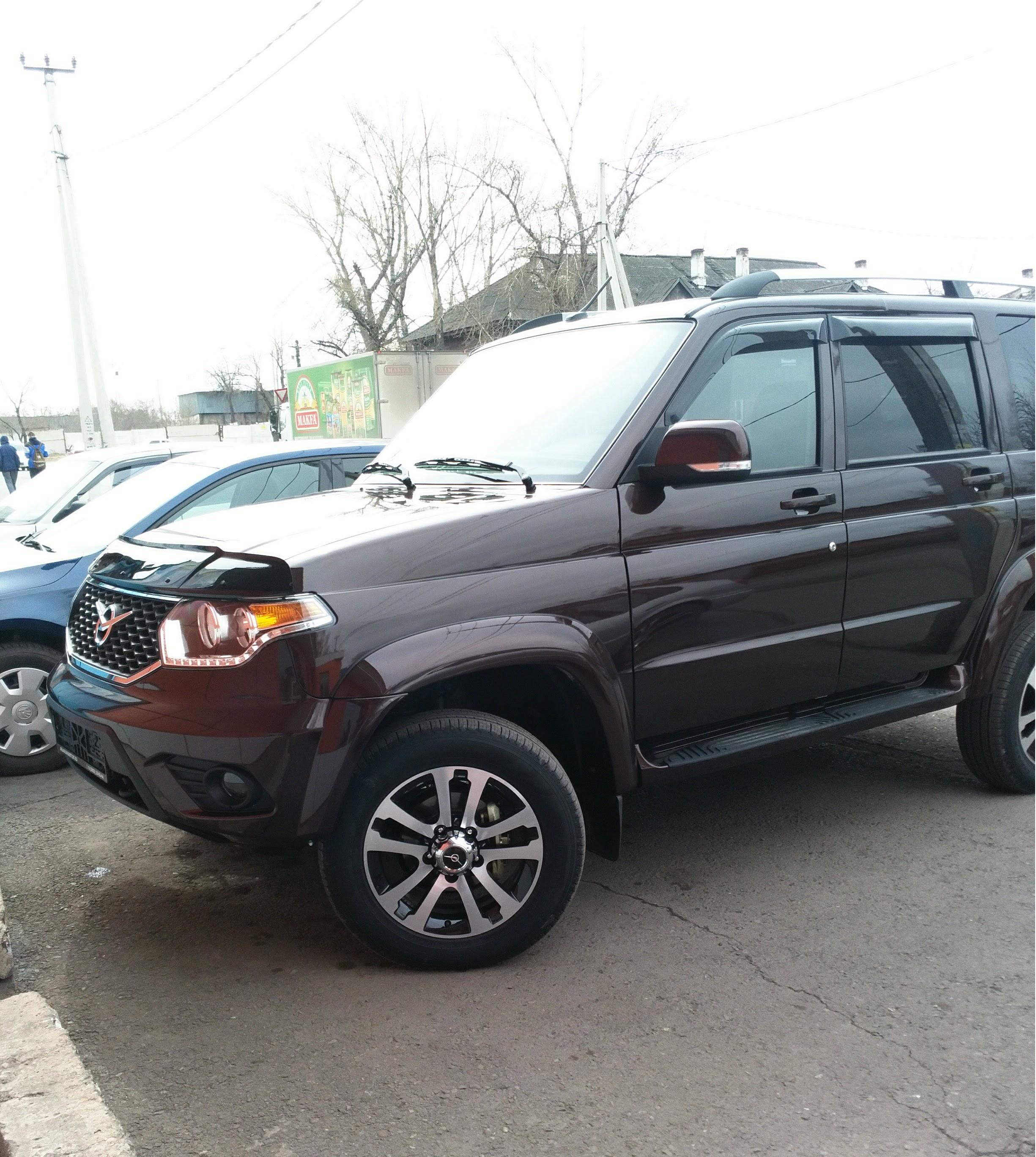

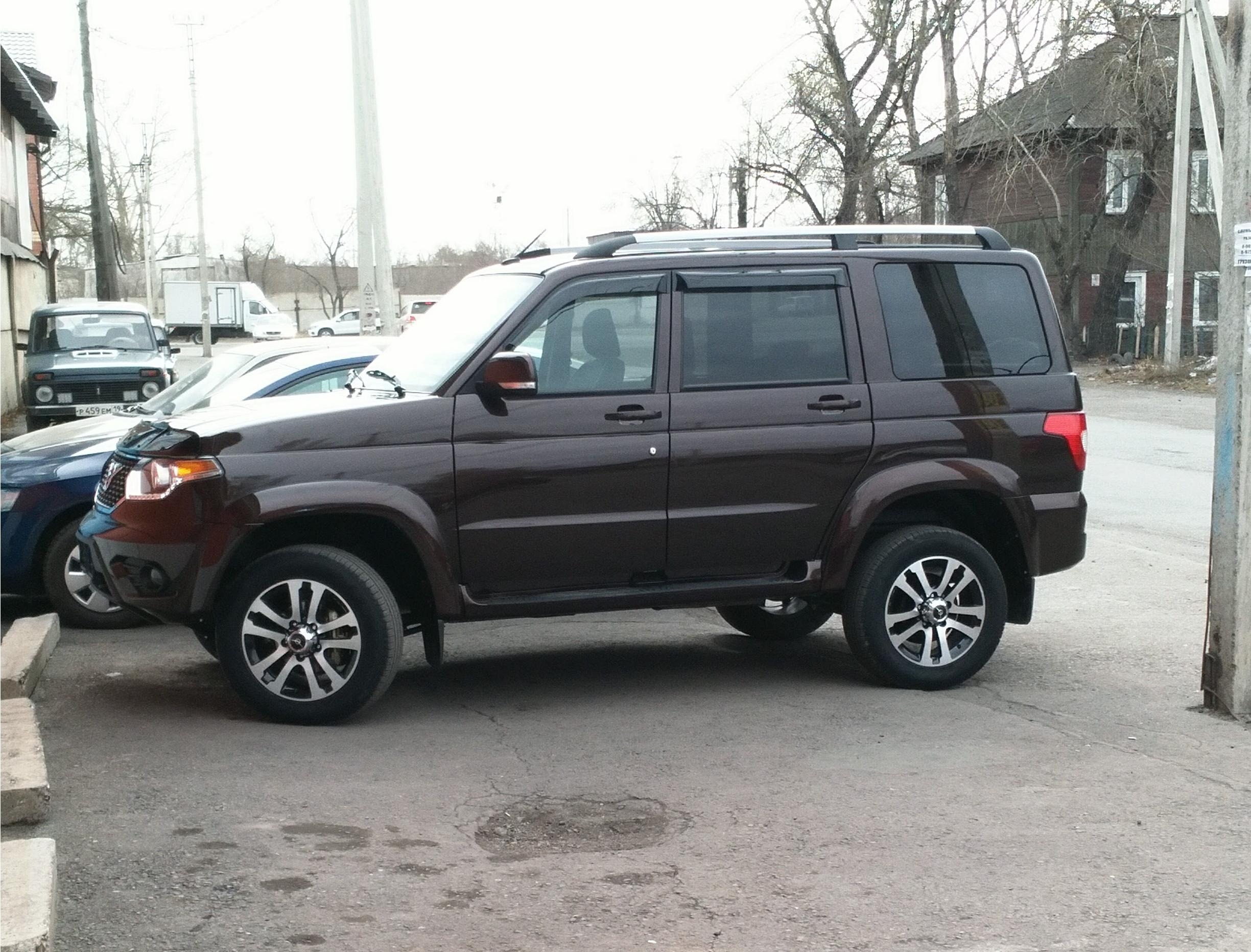

Такой стал

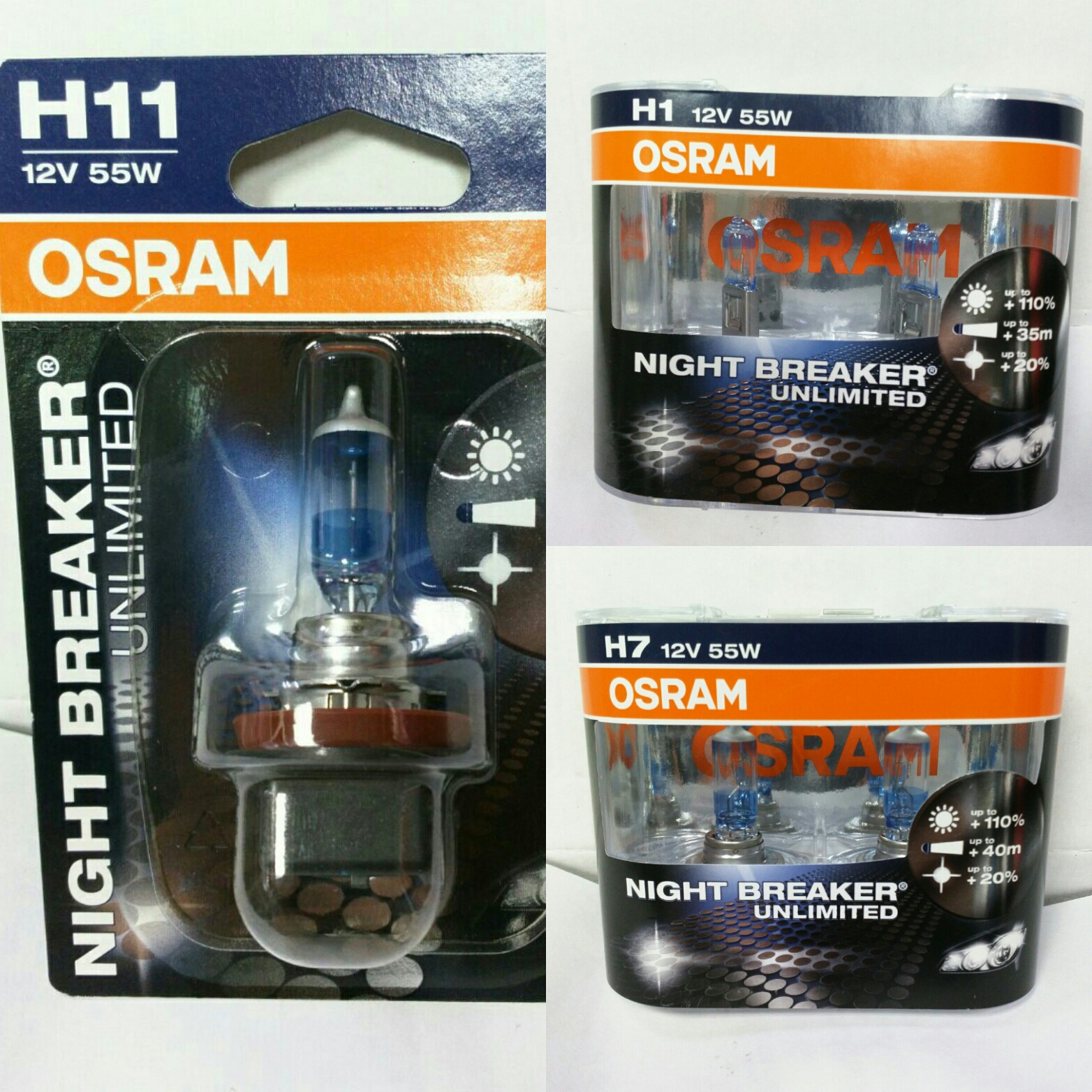

Начался улучшайзинг.
Оптика у УАЗа отличная, но светоотдача от обычных ламп никакая. Решено поменять вкруговую.
Сегодня пришла посылка. На днях произведу замену.

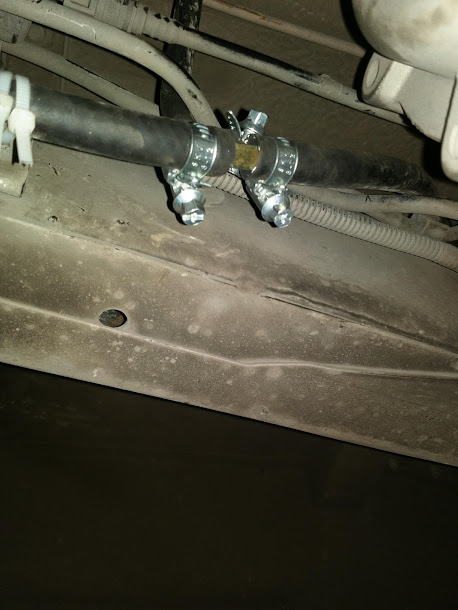

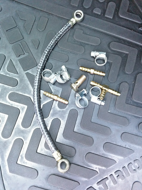

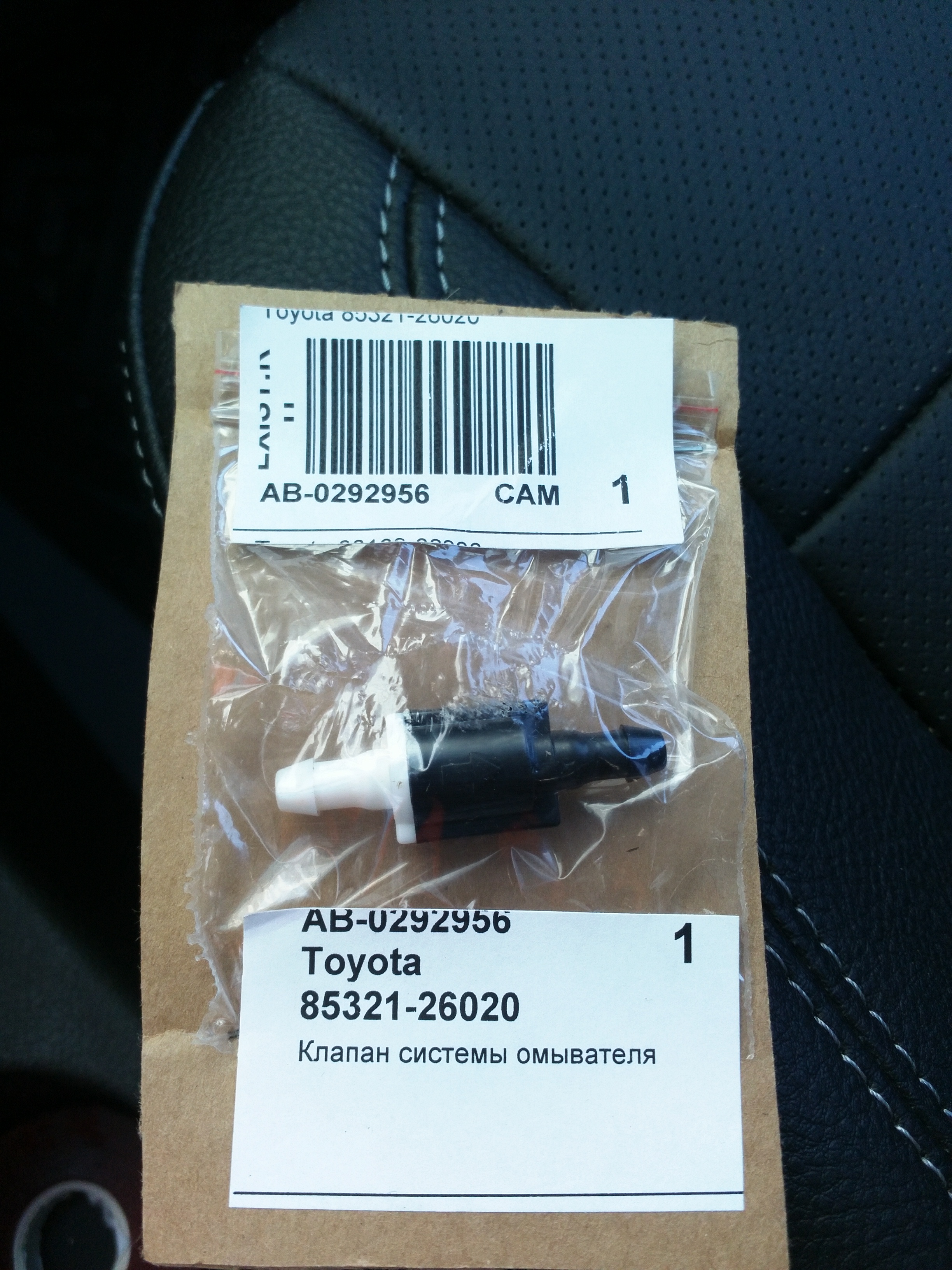

Прикупил клапан на омыватель. Кстати, на предыдущем УАЗе клапан был. Запчасть то копеечная. Почему с завода перестали ставить, не понимаю.

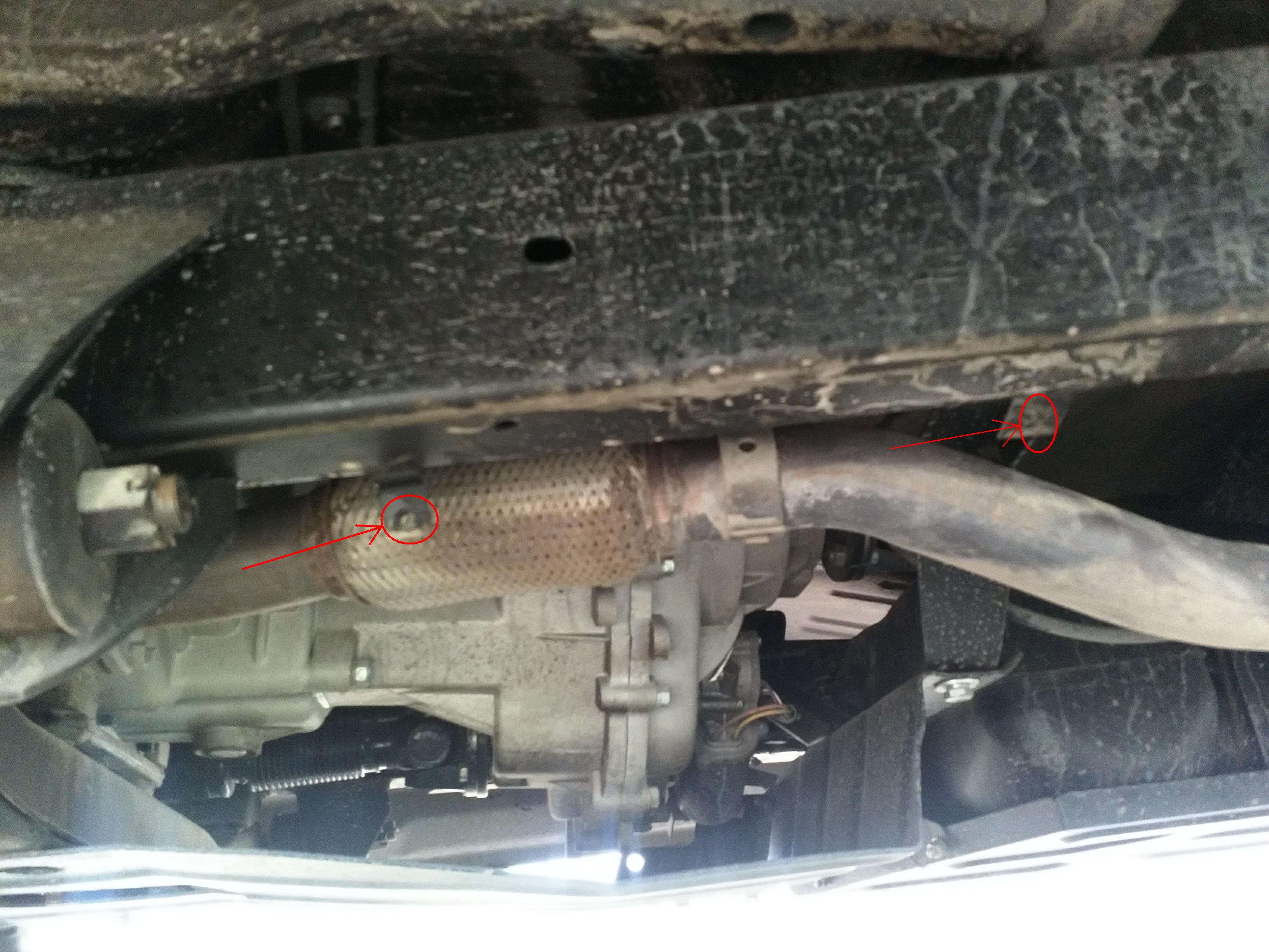

Интересно, что было прикручено на этих кронштейнах? Видны следы установки болтов.

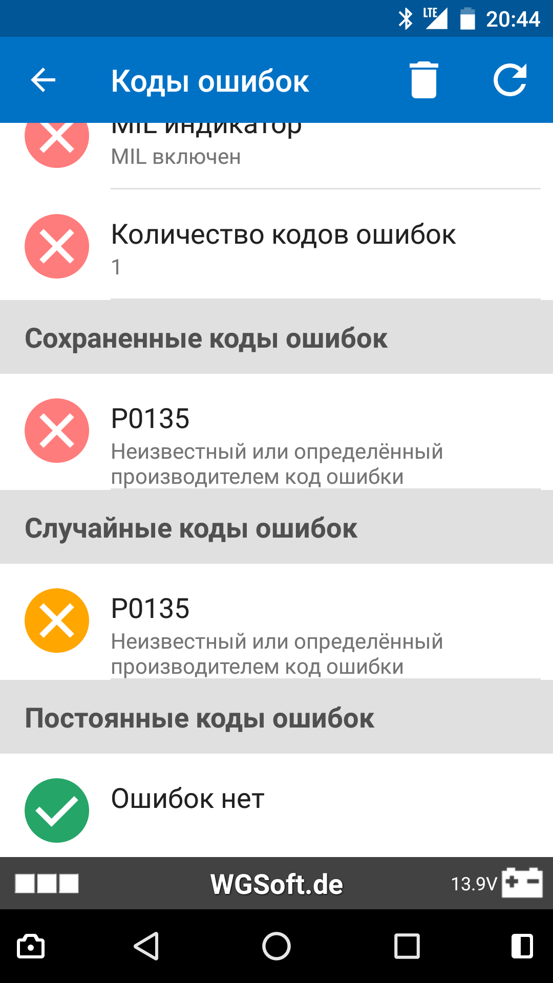

Сообщение alex.abakan » Чт май 11, 2017 13:26
Наконец поменяли по гарантии датчик. Заодно протянули поперечную тягу ( по утрам особенно, при повороте руля был режущий ухо скрип). И пришла посылка с Поднебесной. Через удлинитель вывел адаптер, чтобы крышку не дергать. Телефон соединился, всё работает. Теперь осталось определиться с программой. СканМастер вроде неплохо и русский язык есть, но расшифровку ошибок не показывает.

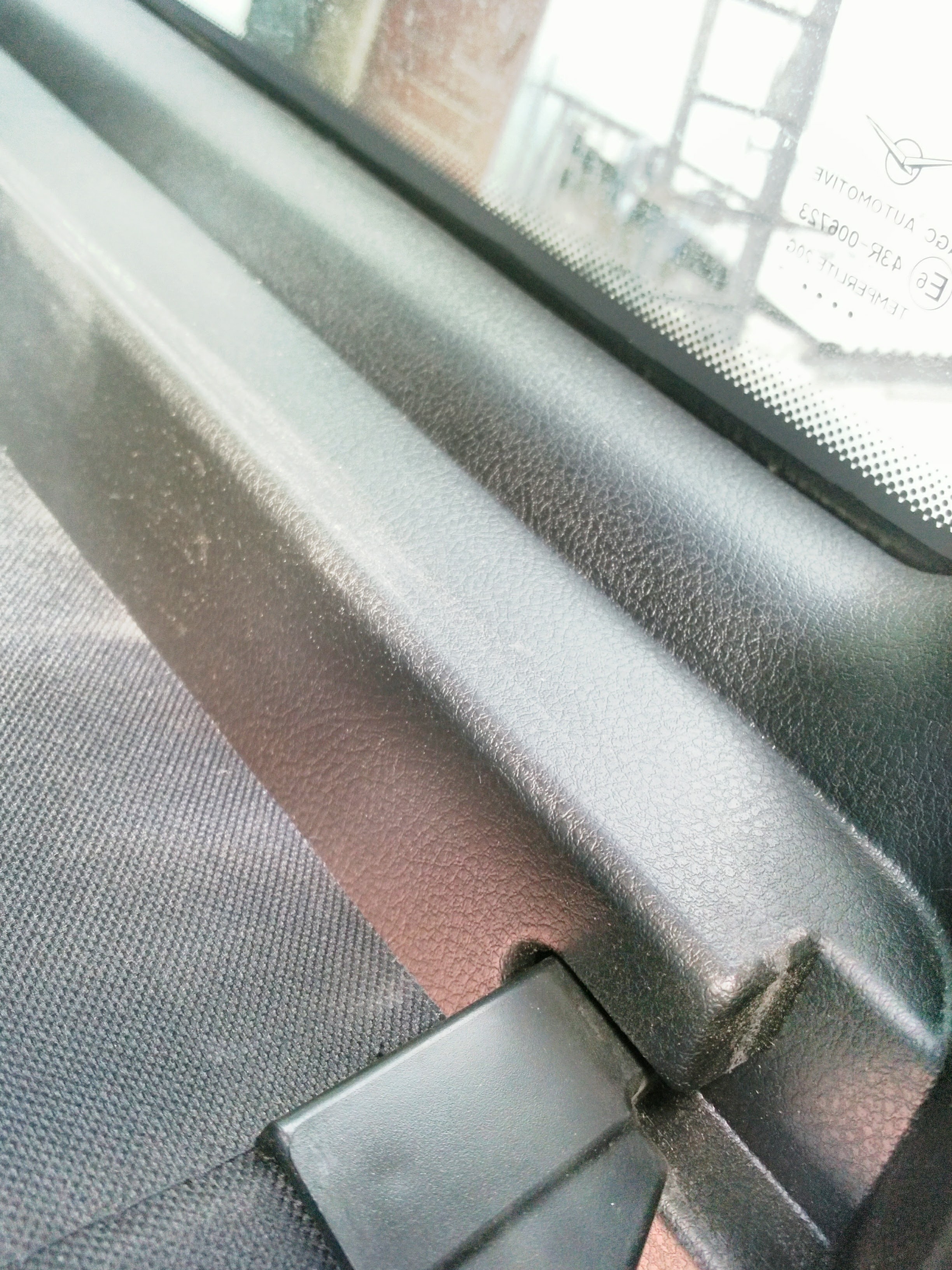

Из-за частого открывания шторки, появились следы на пластике. Есть у кого решение проблемы?

Выкинуть её совсем и сделать или купить спальное место...

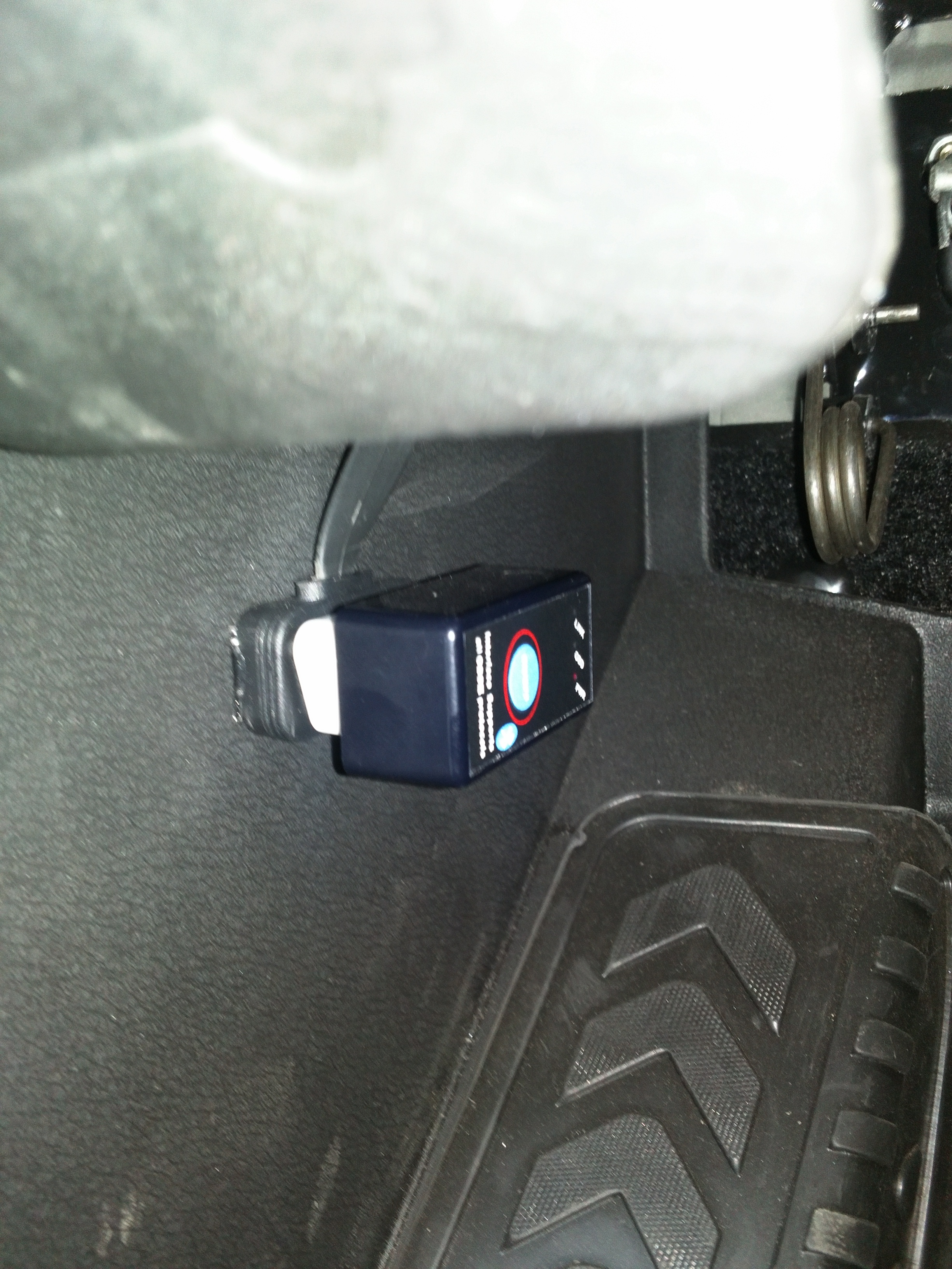

С момента покупки авто пару раз баловался шайбой РК, все работало. Вчера решил при движении подключить ПМ. Кручу шайбу.............а в ответ тишина, лампа 4Н не загоралась. После нескольких попыток при движении, остановился и попытался подключить мост. Результат ноль. Даже при включении зажигания лампы 4Н и 4L на приборке не загораются. Проверил предохранитель-целый. И тут я вспомнил, что где-то на просторах этого форума, мне на глаза попадался пост про проблему РК с упоминанием ЭБУ. Отсоединяю сканер OBD (он у меня выведен на шине и имеет кнопку отключения, фото выше)................запускаю мотор и вуаля. Все работает.
Отсюда вывод. Данный форум очень полезен.
Вот сижу ломаю голову, как сканер OBD может полностью отрубать управление РК?
Alex.abakan Стиль бензин 2017
Сообщение Blondi13 » Чт май 25, 2017 08:57
Очень просто - занимает К-линию. Писали про это...

Сообщение alex.abakan » Чт май 25, 2017 13:20
Blondi13 писал(а): Очень просто - занимает К-линию. Писали про это...
Значит не всё прочитал.. ||0

Это значит, что БК не поставить что ли?
alex.abakan
Сообщений: 93
Зарегистрирован: Ср окт 24, 2012 07:24
Сообщение alex.abakan » Пн май 29, 2017 05:07
Это значит, что БК отсоединять после проверки нужно, а не просто выключать, как сделал я.

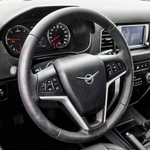

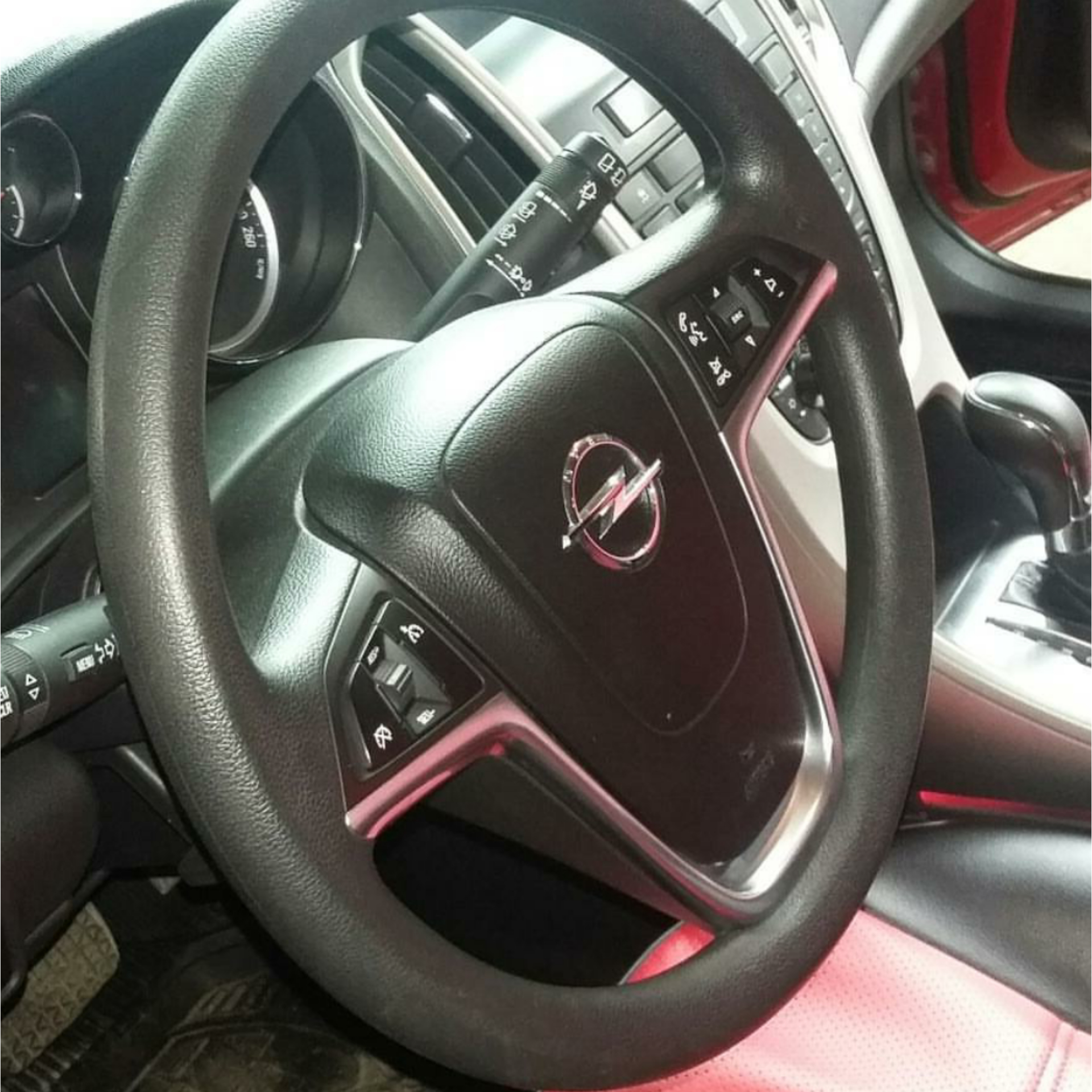

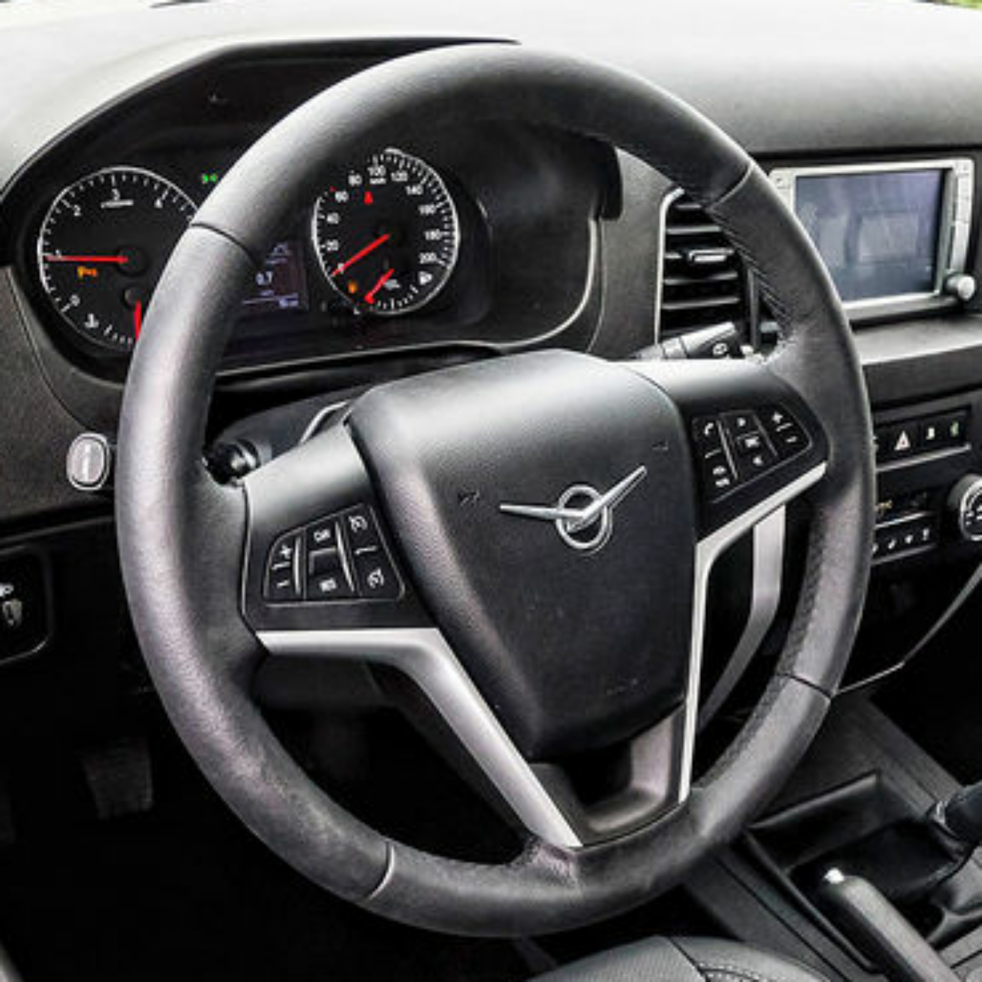

Вот откуда руль на УАЗике.

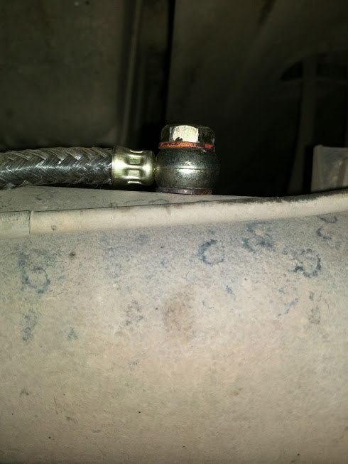

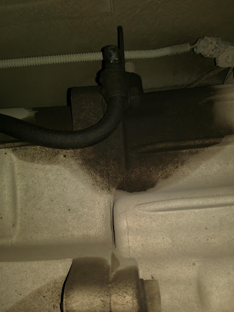

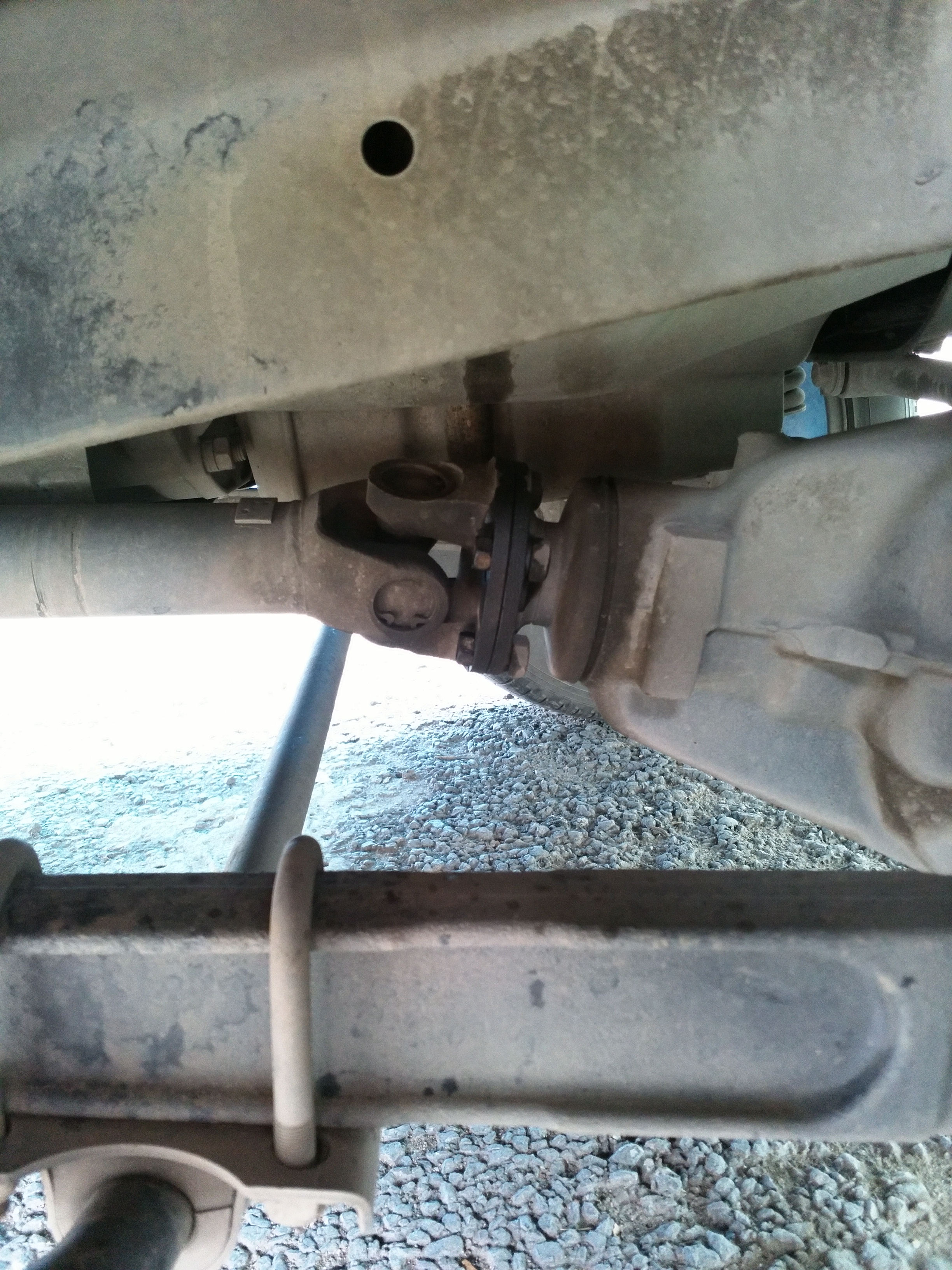

Неужели сальник? Через гайку видимо...

alex.abakan писал(а): Вот откуда руль на УАЗике.
А это не?
Они сейчас у многих похожи )))

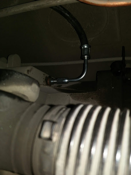

Задумался вывести сапуны под капот. На предыдущем УАЗе выводил с помощью уголков и резиновых шлангов под капот.
В разговорах с водителями большегрузов, наткнулся вот на такое решение. Говорят вода не попадает. Может есть уже у кого практика именно по этому решению?
Своим умом понимаю, что принцип сообщающиеся сообщающихся сосудов еще никто не отменял, но "бывалые" водители говорят что работает.Изображение

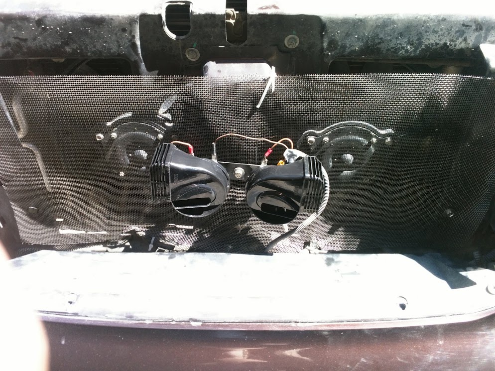

На днях уже в третий раз перестал работать штатный сигнал.
По гарантии не поехал (все равно поставят такие же).
Поставил улитки китайские, заодно внедрил на лето сетку.
Сигналы дуют как надо.

Периодически начала выскакивать ошибка Р0135. Неужели датчику приходит конец?

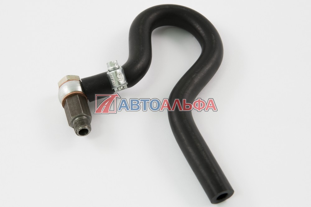

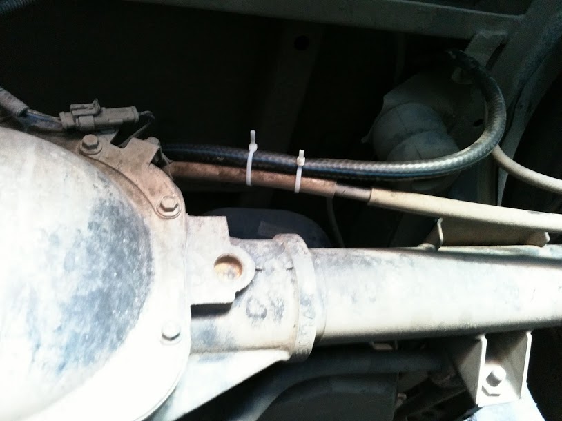

На днях были замечены подтеки в районе РК и хвостовика заднего кардана.
Было принято решение выводить сапуны под капот с мостов и РК. Были прикуплены хахоряшки для работы

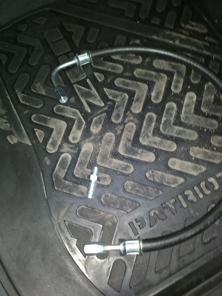

Для РК приобрел в магазине для МАЗов во такую трубку и штуцер
После пары часов работы получилось вот так
Цена вопроса 960р. и пару часов свободного времени.

На днях по гарантии был заменен задний кардан (издавал щелчки при начале движения) и правая блок фара (запотевала после дождя)
Кардан почему-то поставили обслуживаемый (с тавотницами, но без резинового чулка). Вот сижу кубатурю это плюс или минус.... goo///

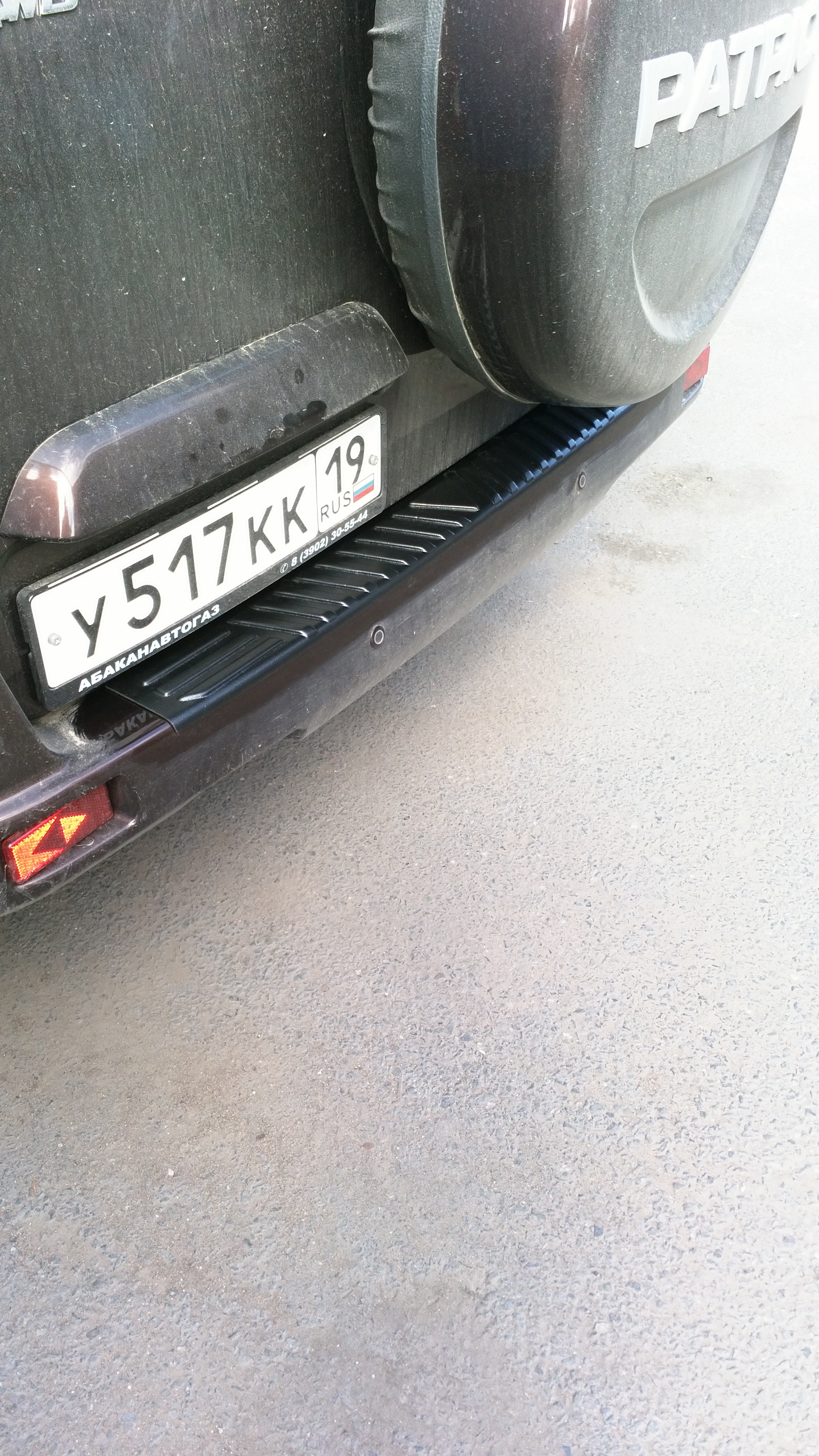

Со второй попытки получил спойлер и накладку на бампер. Быстренько все внедрил. Спойлер хоть и пишут что с отличной геометрией, всё равно зазоры остаются
