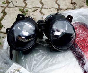

2. Родные туманки в бампер (уже куплены)

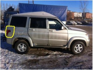

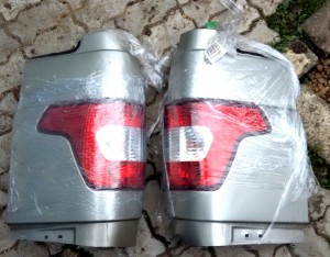

7. Врезка фрагментов задних крыльев с оптикой от патриота 2015 года!
Много думал о том почему наши прославленные конструкторы с Ульяновского завода обделили новый пикап задней оптикой в отличии от собрата (патриот 2015 года)… Ведь вроде бы всё красиво, но зад как был топорным с 2012 года или 2011 (точно не помню)… так и остался таким же убогим… Поэтому будем ломать не только привычные стереотипы но и задние крылья! Я считаю что машина освежится, тем более что оптика не с МАЗа или ЗИЛа а именно с патриота… никакого колхоза не будет, всё постараемся сделать аккуратно и близко к заводскому качеству (порой оно бывает лучше заводского.)) может быть и немного будет пародия на Toyota Tundra, но честно скажу об этом я подумал уже позже… совсем недавно… когда на глаза попалась та самая Tundra )) да есть не много сходство именно по задней оптике но не совсем близко! Будем оттачивать свою индивидуальность в стайлинге!
Получил недавно посылку из Новосибирска (за что огромное спасибо Александру Майорову) немного "ободрали" перевёртыш Патриот 2015 года… с него мы взяли туманки и вырезки задних крыльев с задней оптикой в сборе! Всё пришло в лучшем виде… всем доволен всё отлично! Теперь остаётся ждать когда поедем на трансплантацию органов )))

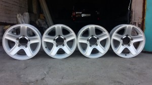

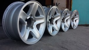

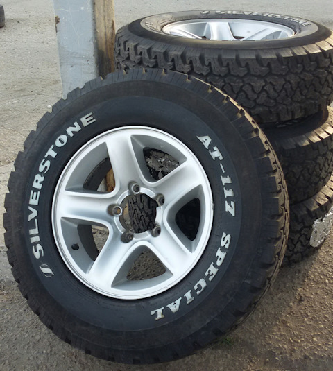

Приехали долгожданные диски из солнечного Владивостока! Спасибо ребятам из Иртыш-Авто которые любезно подобрали диски в огневом состоянии от распила SUZUKI ESCUDO… диски пришли с резиной которую ребята отдали в подарок (но она будет выставлена на продажу).
Честно сказать долго их искал… то не было… то всякий хлам… а родное литьё российского производства не совсем уж хочется во первых дизайн не доработан во вторых вылет слабоват и физически они слабые… а Японское качество никто не отменял… Тем более что они немного схожи с родным литьём… немного отклонился от стиля но я думаю что вид не испортится!
Единственная проблема с которой я столкнулся при примерке это маленькие отверстия 13,7 мм … диски не встают на шпильки (14 мм) … придётся немного расточить отверстия в дисках… но я думаю это не критичная проблема… всё решаемо!

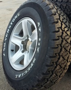

Шины я всё таки успешно выбрал и впринципе не ошибся… Долго взвешивал все За и Против… но победила как всегда практичность и золотая середина.
сначала хотел обычную дорожку Brigestone A/T но подумал что слишком жиденько будет если сверну куда нибудь в лес… а в лес мы ездим часто без фанатизма но бывает … потом думал грязевую но опять же большие расстояния по трассе её сотрут быстро да и гул будет напрягать… начал заглядываться на BF Goodrich All Terrain T/A… была у меня такая резина… отличная не гудит… гребет… один минус её вернее два — тяжелая и цена конь… Тем более сейчас. . и тут я случайно увидел аналог гудрича это была Silverstone AT-117 Special с размером 245/75 R16 (не стал сильно отклоняться от ролного) производства Малазия. Спасибо ребятам всё из того же Владивостока (компания Интер-шина) которые упаковали и отправили колеса…
Когда забирал их с ТК то меня удивила их масса они реально имеют нейтральный вес и в отличии от гудрича по мягкости они приятны… и цена 7800 за балон вполне приятна! Рисунок такой же кстати как и гудриче!
Одел на диски… скоро на тест! Вобще надеюсь что я не разочаруюсь в ней. Если кто то юзал такую отпишитесь … хотя вроде обычная резина ничего особенного )))

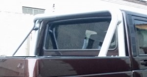

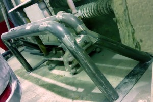

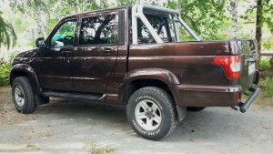

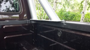

Настало время рассказать о наболевшем вопросе т.к на нашем рынке абсолютно отсутствует качественный продукт в части дуги безопасности в кузов для нашей машины.
В ходе интенсивных поисков в просторах интернета ничего стоящего не нашёл… заморачиваться самодельщиной тоже не хотелось, и нашёл одну компанию AVM-tuning в г.Люберцы Московской области у которых есть цех и в Ульяновске откуда мне и отправляли её, но начну с того что за основу взяли вот эту дугу: avmtuning.ru/catalog/zash…duga-na-uaz-patriot-pikap … честно сказать сразу не понравилась и тут появились мысли что нужно что то менять в ней!
Связался с ребятами и предложил свой вариант, сделать по диаметру не 51мм как у них, а сделать что-то посерьёзнее из трубы на 76мм… и основной критерий это сделать её ниже, т.е вровень с крышей… они меня долго убеждали что она высокая потому что служит опорой при переворачивании автомобиля и защищает от смятия крыши… Но если честно то я об этом вообще как-то стараюсь не думать ))
А почему вровень с крышей да потому что на всех нормальных Японских пикапах они все вровень идут… В итоге они согласились и сделали всё как я просил, отправили голый металл под покраску т.к я не хочу хром, не хочу чёрную (т.к она "потеряется" в общем интерьере) и всё таки покрашу дугу в цвет литья (серый/серебристый металлик) думаю что будет хорошо сочетаться, опять же взять Японский тот же NISSAN DATSUN у них дуга вровень с крышей и покрашена именно в такой цвет и выглядит очень шикарно… смотрим:
s020.radikal.ru/i710/1607/cd/56b2de98e7bd.jpg
s019.radikal.ru/i631/1607/43/d1d551b4ee22.jpg
Вобщем дуга пришла, чему я был сказочно рад! покрасим, поставим, и посмотрим!
А пока смотрим фото… я открою небольшой секрет что машина уже через неделю заезжает на замену задней оптики на рестайл, а также будет выполнена покраска и установка нашей "жирной" дуги!

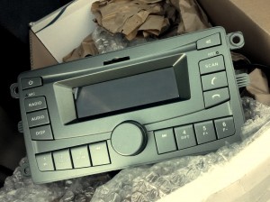

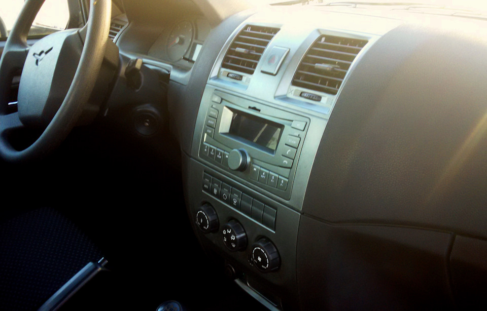

Итак, надоело мне петь самому.)) и смотреть на эти карманные заглушки в панели ))
Машина не совсем модная… поэтому и мультимедиа с навигацией тут не к чему…
Дабы не отклоняться по цветовой гамме интерьера, а также всевозможной родной иллюминации (зеленое освещение кнопок и дисплея) была выбрана штатная магнитола среднего класса! Нашёл я её на авито в г.Кемерово за сущие копейки… даже плёночка ещё на экране осталась!
Спасибо тому человеку что любезно её упаковал и отправил до Благовещенска!
По приезду магнитолы вспомнил что нужны ещё и динамики т.к в дверях пусто… но слава богу что провода хоть подведены… родные там вроде бы 13" … и тут я вспомнил что у меня где то валяются хорошие Японские с Toyota Corolla Alex 16" динамики! Пришлось кстати резать внутри металл чтобы встали хорошо!

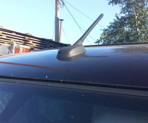

Также с ульяновка пришла антенна (850 руб) встала всё чётко!
Вставляем майфун, и вот оно чудо! оно даже всё поёт! и даже "конектится" с телефоном! Звук конечно не фонтан (ибо у меня когда то были неплохие аудио/мульти/меда/комплексы в других машинах) но скажу одно что для пикапа пойдёт!
Вобщем теперь не пою за рулём )))

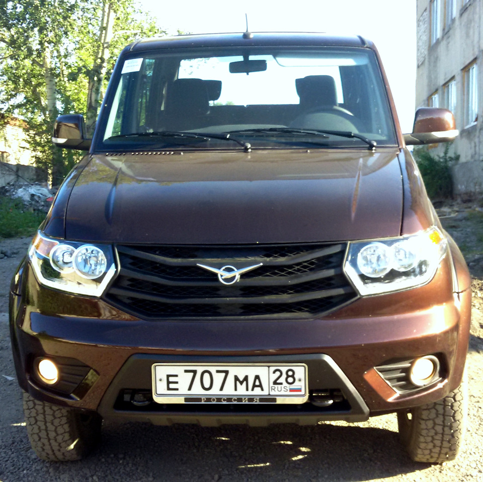

Раз уж встал вопрос о доработке автомобиля и приведение его в более менее божеский вид, то туманки в бампере — это обязательное решение как и для стайлинга, так и для "гражданского" доп.света!
Особо нечего расписывать… единственное что пришлось вырезать отверстия в пластиковых заглушках, всё очень просто встало, подсоединилось и при этом была даже штатная кнопка под туманки, всё горит, всё работает!

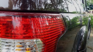

Поставил также двухтоновые сигналы с "Волги", если обратим внимание на последнее фото то увидим "чистую" чёрную решётку… Мне не давали покоя "лишние блестяшки" внутри… это родной сигнал и вторая блестяшка это крышка на моторчике электровентилятора! Решил проблему одним мигом! Сигнал родной снял… а крышку покрасил в чёрный цвет! и вот оно — счастье! )

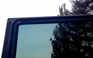

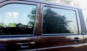

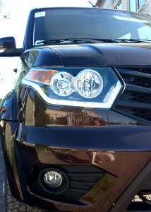

Снова хочу рассказать о небольшом видоизменении автомобиля в части внешнего вида а именно сегодня речь пойдёт о тонировке, на что хотел обратить внимание… хотелось лёгкого затемнения задних стёкл (25%) . никакой гламурной "атермалки" никакого "рубиройда вкруг"… но приехав в свою привычную автомастерскую то у ребят оказалась самая лёгкая это 15% американская плёнка… Пришлось смириться ибо не люблю тратить время на поиски и менять специалистов … поэтому загоняем и делаем!
Через 4 часа звонок… — "Ваша машина готова, приезжайте"… Всегда радуют такие слова… по приезду я увидел уже с виду приличный автомобиль с ненавязчивыми тонированными окнами, надеюсь что дальше наши планы поёдут именно таким образом!

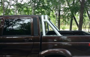

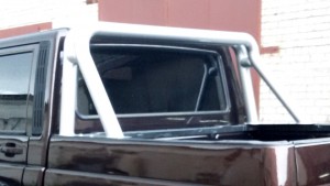

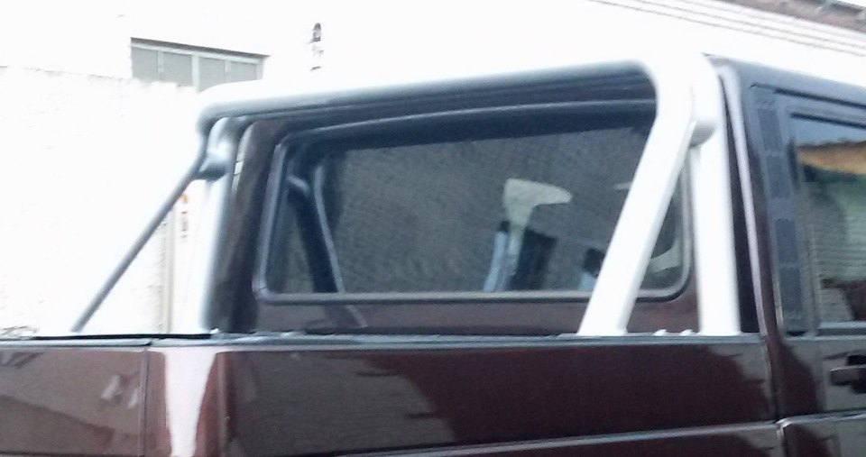

С выдохом могу сказать а скорее всего поделиться приятной новостью а наверное двумя новостями…

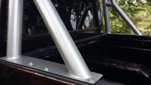

Первая новость это покрасили дугу (от компании AVM-tuning) и установили её в кузов! Покрасили в серый металик под цвет колёсных дисков… Теперь она с правильным цветом и правильной высотой… а также с правильным диаметром (76мм)… Вобщем при установке столкнулись с тем что задняя часть пластины которая ложится на борт кузова нет отверстий с резьбой… пришлось сверлить отверстие для гайки… но чтобы добраться во внутрь борта (для того чтобы поместить/наживить/закрутить гайку), сделали отверстие диаметром 50мм, после чего закрыли резиновыми заводскими заглушками… всё аккуратно и прилично…
Ну и вторая новость не менее интересная она будет отражена в следующей записи. о том как мы устанавливали заднюю оптику с рестайла (одно бонус фото ниже… остальное позже) Извиняюсь за качество фото… обещаю что позже будет крутой фотосет в полном облике нашего "Байаная" )

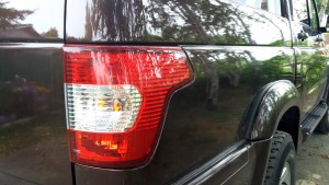

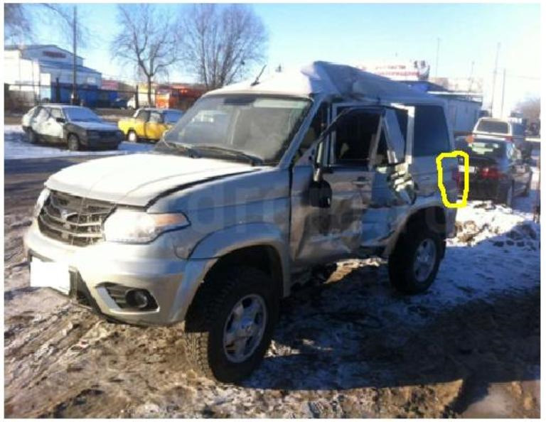

Теперь настало время постебаться над заводом УАЗ и с гордостью сделать громкое заявление в адрес Ульяновского завода — "Ну что щенки, ума не хватает таким образом порадовать людей?"… ))))
Ладн эт крик души а может быть и какая то полемика… )) Забьём! Всё равно нас не услышат ((
Вот и приоткроем занавес… немного обнажившись мы одним глазом смотрим на наше творение… (без всякого колхоза)… итак наша задняя оптика от рестйла на месте!
спецы подогнали и выполнили работы очень качественно и кстати пришлось немного пооаботать электрика там фишки на лампочки как то не "вязались" с пикаповскими фарами )) но вроде всё получилось!
Вот собсна что мы получили… (полный качественный фотосет будет позже)…

Работа проделана зачетная!Молодец!У самого пикап.Думаю, что с высокой дугой все-таки легче немерные грузы вязать к дуге. Внизу задний фонарь выступает немного за борт или так на фото кажется? Крышкой планируете накрывать кузов?

СпасибО! Старался! по поводу перевозки немерных грузов то возить не собираюсь... По выступу заднего фонаря то я обращал внимание на обычный патриот у них тоже самое - не лучшая подгонка наших криворуких инженеров, к сожалению так уж повелось у нас в России
Крышку думаю тоже ставить но с дугой скорее всего не зайдёт... может быть сделаем сьёмные дуги для тента.. хотя вроде бы нет особой необходимости
