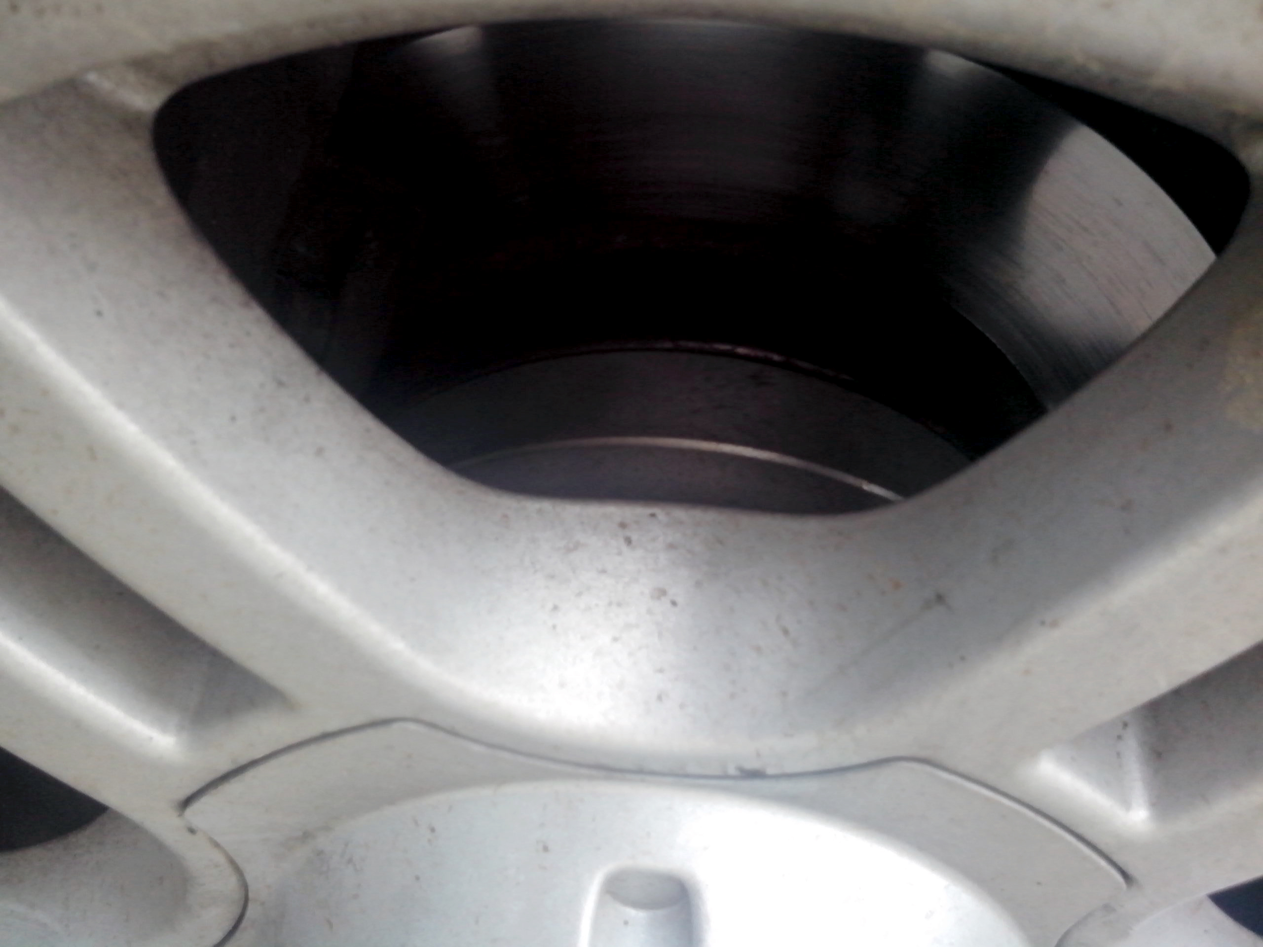

Очередной этап это ЗАДНИЕ ДИСКОВЫЕ ТОРМОЗА. по трассе и моим скоростям движения уже давно заметил.... да конечно возможно и из-за дерьмовой резины установленной с завода, но тормозной путь и эффективность торможения сильно оставляет желать лучшего. Исходя из этого начался поиск томозов на патриот с учетом того что ручник с трансмиссии уже убрали а жигулевские тормозные машинки слабоваты...Да хотелось бы что-то типа газелевских.. Переговоры с с АВТОГУРОМ... вообще как некоторые говорили что они планируют выпускать томозные нормальные машинки... привела к тому что они предложили проспансировать их на разработку супорта как ни печально... и доверия к ним сильно упало особливо после кучи статей в инете о низком качестве выпускаемой ими продукции. Вопросы написанные в тему клуба патриота особого ничего не дали. но тема тормозов с сайта клуба уазбуки дала более полный вариант... Человека Фроста который делает пластины под нужные мне эффективные тормозные машинки с ручником.
если вдруг кому так же понадобятся есть адрес сайта http://hardlevel.ru/
Установочный комплект задних дисковых тормозов на автомобили УАЗ Патриот, под суппорт Ауди- HL-3163-2410
Предназначены для установки дисковых тормозов с механическим стояночным тормозом на автомобили УАЗ с использованием суппортов Audi A8
главный + это большой диаметр цилиндров, и диски используемые стандартно в передних тормозах...Идея возникла поставить назнад в эти супорта передние диски, а на перед чтобы поднять эффективность перфорируемые - вентилируемые диски типа таких (только выпускаемых для уаза)
Изображение продаваемых в той же планете железяка...
ну да отвлекслись... соответсвенно перечень докупки к данным планшайбам
перечень
начну сборку данного комплекта с доработками :) а то как же без них то:) если кому интересно следите за вновь появляющейся инфы:)
Wanded (Уаз Патриот 3163-349-03 (Пискля) ЖСМ) `14
Добавлено: Вс июл 09, 2017 15:01
Wanded
Закончено
Для использования просто так поднять машину и вкатить колеса не получается сменяется центр тяжести и прочие характеристики. в зависимости от высоты подъема нужно и перерасчитывать и ширину колеи спасибо человеку с драйва за предоставленные расчетные формулы и красиво оформленные для пользования:) файл лежит у меня в софте если кому интересно пот прямая ссылка https://yadi.sk/i/8vCdeSmX3FmHSh при планируемом мною бодике в 65 мм расширить колею достаточно на 18-20 мм с каждой стороны. возьмем с запасом на чрезвычайный случай 25.... Да по бездорожью планируемая мной резина при травлении будет как гусеница:) но к сожалению при движении по трассу будет избыточная валкость из за высокого профиля 85 го.как вариант диски большего диаметра заводские 18, и мост выше и шатать не так будет... да и машинки тормозные посвободнее будут себя чувствовать но вот беда дисков то с такими вылетом нет... тока штатные с 35 а это мало. все что нашел это

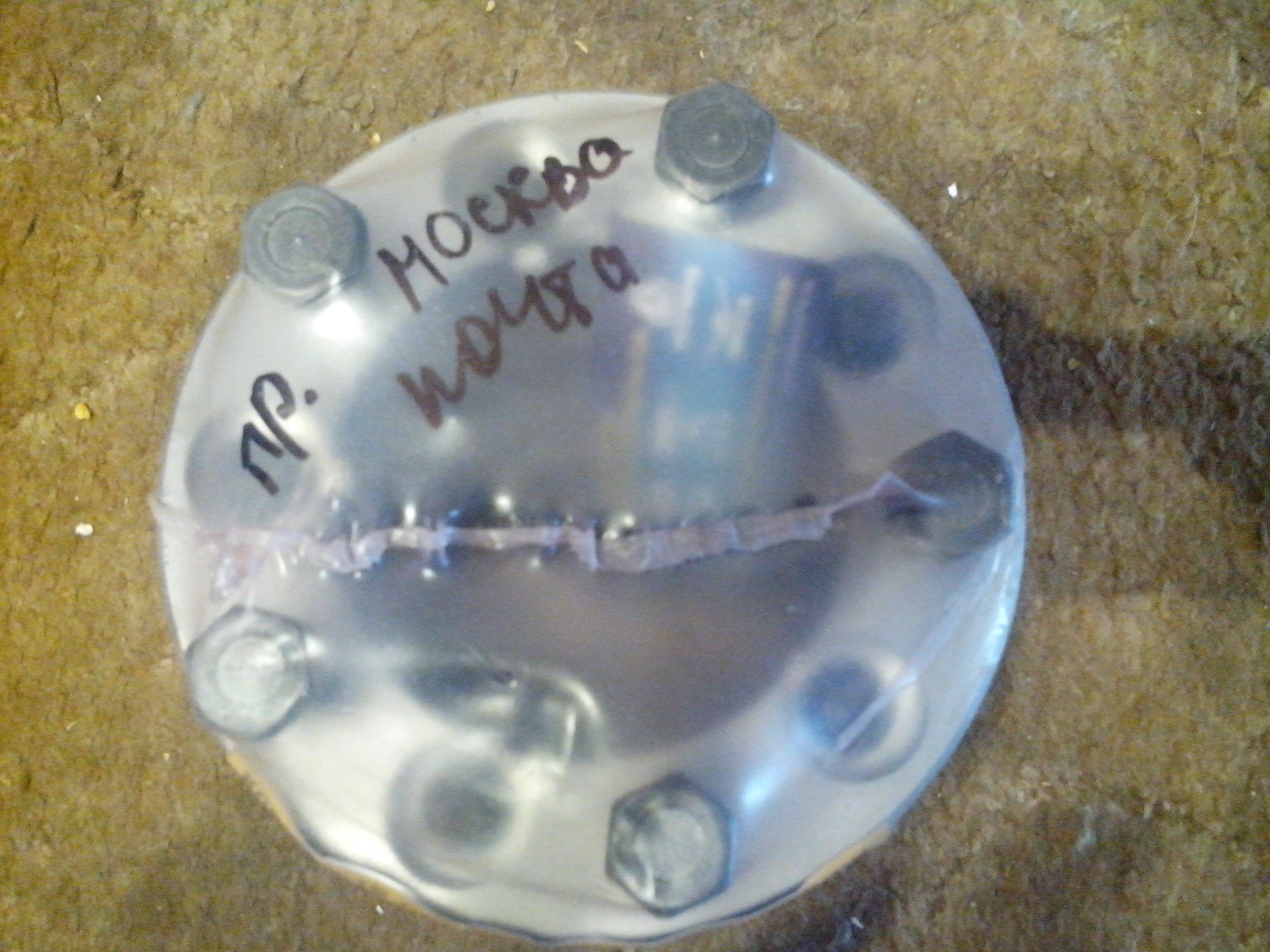

значит стандартный уазовский диск 7'' и резина на 255х18 на проставках в 25.. ну и заказал люминиевые..
Ватсап человека из златоуста +7 982 277-44-44 уж больно понравилась цена на 25-е:) кто решит заказать у него наберитесь терпения ждать долго может быть:) ну или
упаковка и внешний вид
иструкция и реклама
ну и установленные. спереди
сзади
авито
ну или кому хочется побыстрее и стальные то https://vk.com/club103227998
да думаю многие скажут что будет большой износ подшипников... но не знаю попробую практика покажет.
25 простаки не понравились.... из-за качества изготовления и доработок...пришлось точить головку чтобы затянуть гайку, а так же точить колесные шпильки чтобы затянуть проставку в плоскость с диском. а посему заказал 30 ку.
Поставил. Ощущение как будто авто колесами в поворотах за асфальт цепляется , в повороты более прикольнее заходить:) через неделю буду повторно протягивать:) а так же возникла необходимость установки лаптеров :)

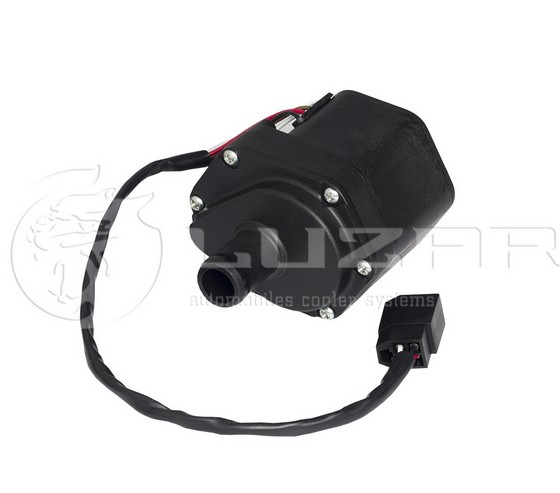

кран задней печки. как всегда криво собран до конца не закрывается. Логику работы не исправили пока не
выключишь печку заднюю кран не закроется…при рабочем зажигании если нет то не закрывается пока не вкл
и выключишь…
уплатнительное кольцо как и не сомневался в пазу правильно не стоит…
! В последствии это постоянно пропускающе текущий кран заменен на LUZAR LVE 0306
главное отличие это полностью герметичная камера заслонок

По поводу помп.
Я вот не очень-то соглашусь с мнением что у показанных помп с чугунной крыльчаткой производительность выше. У штампованной помпы проходное сечение у лопастей на глаз вдвое больше и площадь лопасти тоже больше. То, что у штамповки нет сплошного диска на мой взгляд беда небольшая, ибо когда это все в сборе то выступающий "дырявый" торец крыльчатки оказывается впритык к сплошной стенке корпуса. А у литой крыльчатки объем, который занимает "диск" этой крыльчатки оказывается полностью потерянным для полезной работы. Кроме того на фотках не видно качество поверхности лопастей литой крыльчатки (есть подозрение что там шероховатая литьевая поверхность), а у штамповки поверхность гладкая, а гладкость поверхности напрямую влияет на гидросопротивление - а скорости потока там немаленькие.
Я не берусь утверждать что производительность штатной помпы со штампованной крыльчаткой однозначно выше - но также не соглашусь с утверждением что она однозначно выше у помпы с литой крыльчаткой. Где цифры испытаний? Их нет, увы.
А вот за инфу про Лузаровский электрокран спасибо.
