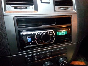

А еще! Пришла посылка с китай-мафуном, динамики купил в башэлектронике - думал до лета дотерплю. Однако очень скучно пилить по трассе без музыки,
вот и решился я на это гиблое дело. Карта правой двери снялась без проблем. Динамик засунул в пакет, одел на динамик скобы, и уже в эти скобы ввинтил саморезы.
То есть динамик закреплен внутри двери, а не снаружи. (Так пакет удобнее одевать)
А вот левая дверь меня огорчила. Осторожно снимая карту чуть потянул, снизу раздался щелчок и карман отделился от двери. Отломался! блин!
А эта долбанная белая пистонка выдержала...
Зато с музыкой я теперь...

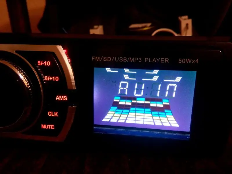

shTigrits писал(а): Пришла посылка с китай-мафуном
Похвались фоткой.
shTigrits
Сообщений: 72
Зарегистрирован: Вт май 10, 2016 20:44
Откуда: Уфа
Classic авантюрин, 2016, бензин, Уфа
Сообщение shTigrits » Вс фев 05, 2017 18:00
Спасибо! Значит помпа скорее всего живая.
shTigrits писал(а):
Источник цитаты Пришла посылка с китай-мафуном
Похвались фоткой.
Брал тут
Из всех просмотренных толька эта на фото не имеет противно-красного интерфейса.
Но оказалось - только на фото. В реале это ярко-красно моргающая китайская елочная игрушка
Пришлось разбирать, заклеивать зеленой изолентой лампу подсветки, гасить синей светодиоды кнопок.
Ничего не снимается. Желтый и красный провода перепутаны. По музыке - играет мп3. Навигация - все песни по порЯдку.
Блютуса нет. Радио ловит.
Фото из кабины позже выложу.
С музыкой как-то уютно стало... Ну и из-за тысячи рублей наезжать на китайца не стал...

shTigrits писал(а): С музыкой как-то уютно стало... Ну и из-за тысячи рублей наезжать на китайца не стал...
Почему-то подумал, что речь о 2-диновой.
Так-то да, за рупь что можно ожидать?
Я себе тоже 1-диновую вкорячил, пионеровскую, через рамку-переходник.

Константин 57 писал(а): Я себе тоже 1-диновую вкорячил, пионеровскую, через рамку-переходник.
Пионер был, как-то совсем не понравился ни звуком, ни логикой работы, ни ценой.
У отца тоже пионер, он его выключает снятием панели. Как надо выключать - для него сложно.
На шнивку и тестю поставил sony dsx-a30e - за 2200. Сборка тайвань. Зеленая подсветка, в комплекте переходник под наш разъем, пульт. Чистейший звук на советских динамиках
Адекватная логика работы - видит музыку по папкам, позволяет переключать именно папки.
Но и эта китайщина прет дай бог. Тем более что цвет родной для УАЗа - зеленый :) и тоже рамку надо перевернуть нишей вниз.
Сегодня очень кстати музыка разбавила 10-бальную пробку - у нас опять снег :)
Да, динамики - 8 ом. На 4 ом на корпусе магнитолки можно жарить яичницу.
