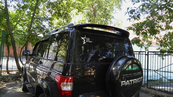

На досуге тут снял :D :D :D Рекламный кадр для УАЗа, но он им вероятно не пригодится :D

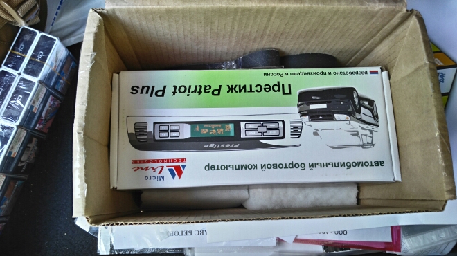

А, БК какой думаете брать? Престиж или Мультитроникс?
Re: lexmak (УАЗ Патриот 2015 год, Limited Бензин)
Сообщение lexmak » Пн июн 20, 2016 19:22
Буду брать престиж. Понимаю что как бк он хуже и косячнее но он 100% эстетичнее. ;-)

lexmak писал(а):Буду брать престиж. Понимаю что как бк он хуже и косячнее но он 100% эстетичнее. ;-)
А, проводку кромсать будете или просто подключение в разъём? Я вот не определился ещё. С одной стороны Престиж - глючит и сосёт питание, но можно сразу посмотреть\сбросить ошибку, а с другой стороны, а зачем оно вообще нужно следить за параметрами онлайн? Может просто прибор с собой возить и подключать по мере необходимости?
Это наверно кому как повезет . У меня престиж . Претензий никаких . Машина подолгу ( 2 недели ) может простоять в гараже . Не заметил чтоб сильно садил акк.

Ну и я придерживаюсь такого же принципа... Да и реально сделан он лучше в смысле возможности инсталляции в салон.
Просто на форуме много о нем не хорошего говорят ну да это и как с УАЗом ;-) повезёт не повезет, если смажешь очень даже повезёт ;-)

spereslavtsev писал(а):проводку кромсать будете или просто подключение в разъём? Я
Поживем посмотрим. Выше ответил 38 рег , так вот я того же мнения. Поставлю посмотрю...

Проводку штатную кромсали? Или просто в к разъёму подключились?
Сам разъём БК можно разобрать аккуратно? Я к тому, что там разъём идёт отдельно от БК и надо скручивать провода, а я не люблю так. Хочу вытащить эти огрызки, обжать каждый провод отдельно новым коннектором и воткнуть обратно в разъём. Так гораздо аккуратнее получается, но это при условии, что разъём легко разбирается))

А что мешает пропаять и в термоусадку?

перфекционизм :oops:

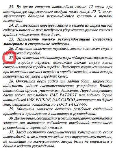

Сегодня проявился новый дифект :lol: Хотя может это и особенность автомобиля у которого катализатор находится в плотную к КПП, После пробега на приличной скорости на расстояние около 50 км, появлялся дизельный звук из района КПП (на холостом ходу) при выжиме сцепы пропадает...
Заявлю это конечно как дефект на ТО, а там посмотрим, думаю что это особенность а/м) в профильных темах, таких как я много...
У меня после поездки на работу около 25 км, на любой скорости)) Точно также, на холостом ходу примерно такой же звук, да что-то похожее на дизель, такое хрю-хрю из района КПП, при выжиме сцепления пропадает. Можно сказать, что сразу вылез этот звук. Погуглил, у многих так, и, вроде как кроме звука это явление ни чем не проявляется. Т.е. ничего не ломается и т.д.

Скажу больше. С гуглом и без него. Без кондея звук очень слабый. При включении кондея звук усиливается в разы. Тоже полагаю что это конструктивная особенность, а вернее недосмотр инженеров, не влияющий особо на работу авто. Но неприятный с точки зрения акустического комфорта.

Да, по моему с кондеем он отчётливее слышен. Я уже забыл про него, если честно) Вспоминаю когда в замкнутом пространстве авто, и звук отражается от стен.
Интересно, что там может издавать такой звук. Как будто, какая-то из шестерен имеет свободный ход и без нагрузки на ХХ колеблется туда-сюда издавая этот металлический звук. А под нагрузкой, на передаче, "упирается" в одно из крайних положений и звука нет. Короче догадки это всё.

Удивительно но факт или кто ищет тот найдет)
Руководство по эксплуатации UAZ Patriot от 2015 года. Глава 2, Требования по безопасности и Предупреждения. В разделе предупреждения. Пункт N 27
Stuk v korobke.png (84.35 КБ) 27847 просмотров

Огонь! Спасибо большое, честно скажу, искал в руководстве, и не нашёл.

Причём, я этот пункт всё -таки видел. Я искал его в том ключе, что при включении кондиционера, не добавляются холостые, и из-за этих звуков из КПП кажется, что двигателю как будт-то чуть-чуть не хватает оборотов. И, я этот пунтк пропустил, никак никак не увязывая его этим дизельным звуком из КПП, который просто сам по себе на холотых присутсвует, но слегка. Т.е. всё правильно, с кондеем он более выраженно проявляется. Короче, пазл сошёлся.
Хотя, я бы добавил чутка оборотов при включенном кондее на ХХ. Совсем чуть чуть, мне кажется.

Ну и теперь о приятном привезли мне рацию :D
И БК.
Приятно удивлен сервисом от Сдек и 3160.ру Комп пришел 6 заказ оплатил а сегодня забрал... Не ожидал...
Теперь жду воскресения, чтобы все это воткнуть))) Суббота конечно тоже выходной но не мой :lol: :lol: :lol:

lexmak, доброго времени суток! Подскажите, какова цель покупки БК престиж. Ведь в авто и так стоит практически БК. У меня тоже предстоит в ближайшую субботу то0, кнопка home, работает, но если хорошо нажать. Подскажите, у них протяжка то присутствует в то0, или нет, а то мне так кажется , что у меня много чего протянуть бы. Кстати, сцепление и руль то же поскрипывпют
Сообщение lexmak » Вт июл 12, 2016 14:41
Vitos1982 писал(а): Подскажите, какова цель покупки БК престиж
Исключительно как диагностический прибор. Для идентификации и сброса кодов ошибок, и выявления неисправностей в системе электроники.

Как я уже сказал выше, БК Престиж установлен в качестве диагностической примочки, по этому проводку не стал резать не к датчикам ДУТ не к Приборке, к тому же по новой приборке я все равно инструкцию не нашел. На новой приборке вообще одна колодка и в ней все провода... По этому непонятно однако) Хотел датчик заботной температуры вывести но пока не придумал куда его примостырить, ДУМАЮ)

Ну и похвалиться, хотя не пойму нафига он мне был нужен))) Ну да ладно стоит, значит пусть будет)
