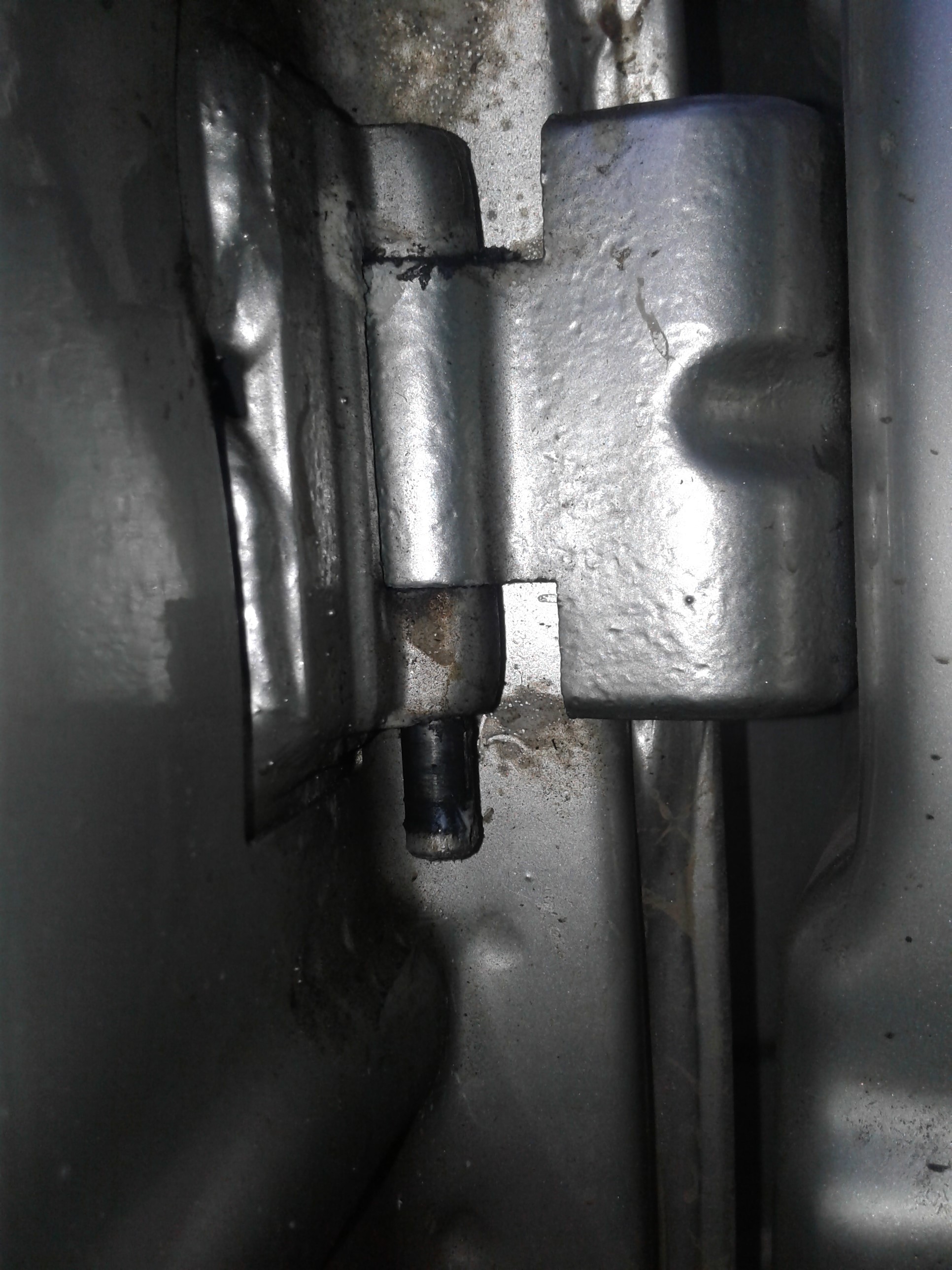

Как и обещал,описываю косяки авто за время с прошлого дополнения. На радость уазоненависникам.Подкапывала ОЖ, подтяжка хомутов на коротком вертикальном патрубке термоса помогла. Был еще неприятный косяк. Наполовину вылез палец верхней петли водительской двери. Двумя ударами поставил на место. Почему вылез-х.з. Наверное от обильной смазки :-D . Иногда появляются ( причем редко и бессистемно ) такие баги:не выключается ПП с шайбы. Помогает перезапуск двигла. Иногда залипает указатель топлива левого бака. Т.е. стрелка стоит на нуле,хотя бензин в баке есть. Через некотое время стрелка начинает показывать правильно сама. Или помогает переключение правый/левый бак. Основная печка греет слабее дополнительной,буду разбиратся. Все,больше из неисправностей не припомню ничего. ЛКП в полном порядке,никаких точек и потеков не обнаружено. Кондер,навигация и мультимедиа работают штатно. Масло за почти 6000 с прошлой замены на верхнем уровне. За эту морозную зиму ни разу не было проблем с запуском,концевиками и замками дверей. Обогрев лобового вещь! Зиму пережили легко,хотя акум и все жижки штатные с завода. Дай бог так и дальше.

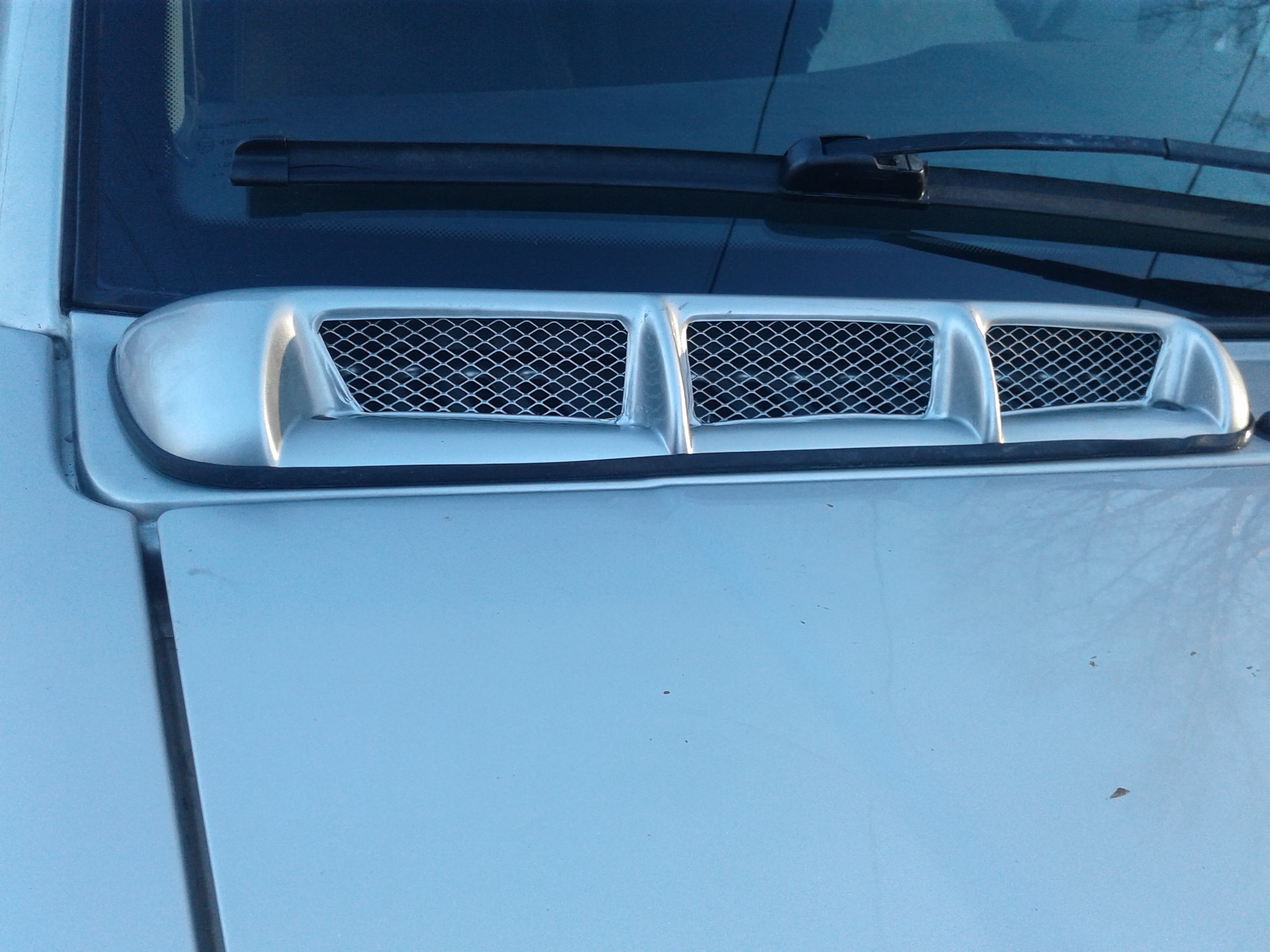

Эстетично и практично
Зловредный палец
