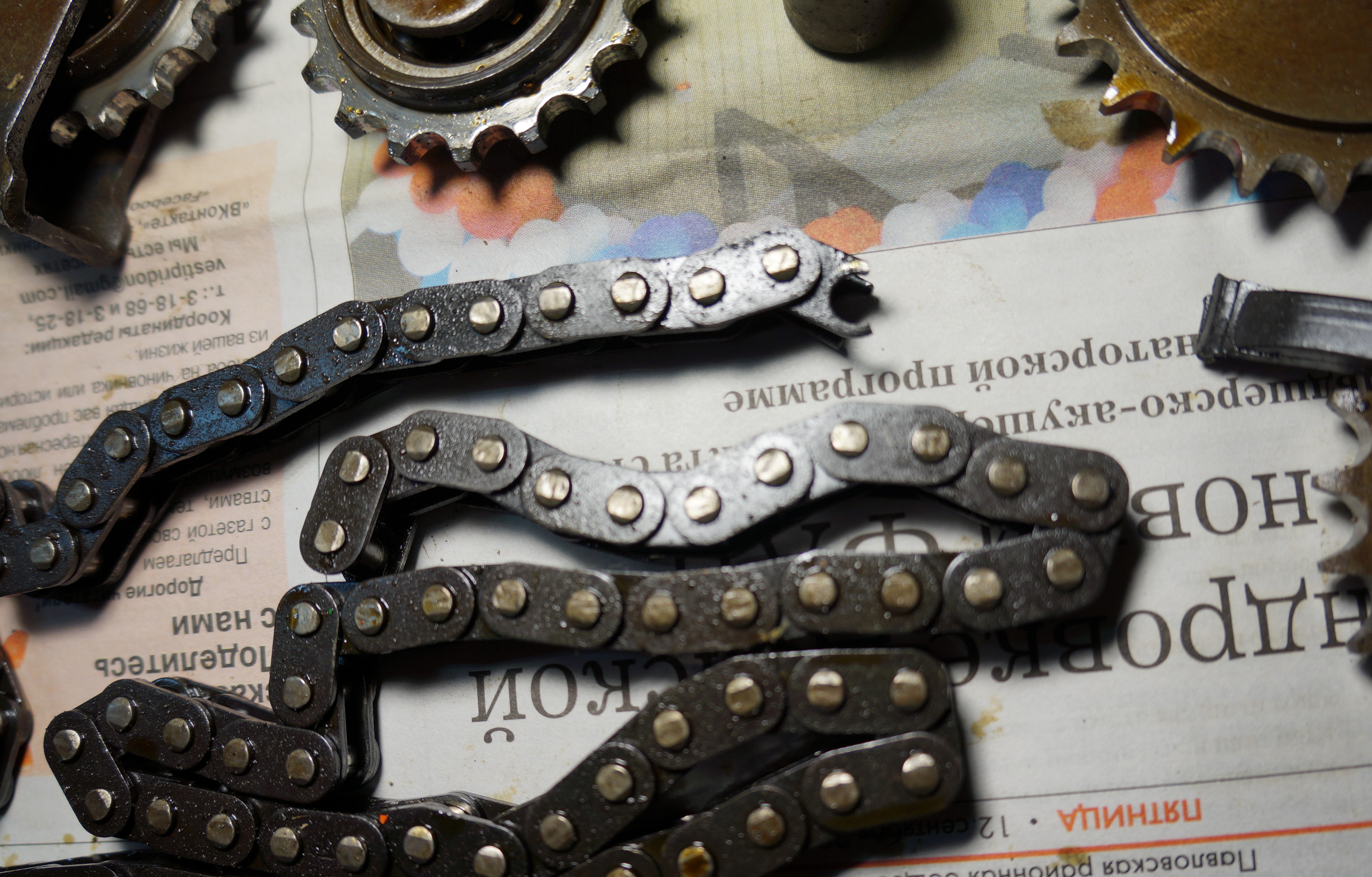

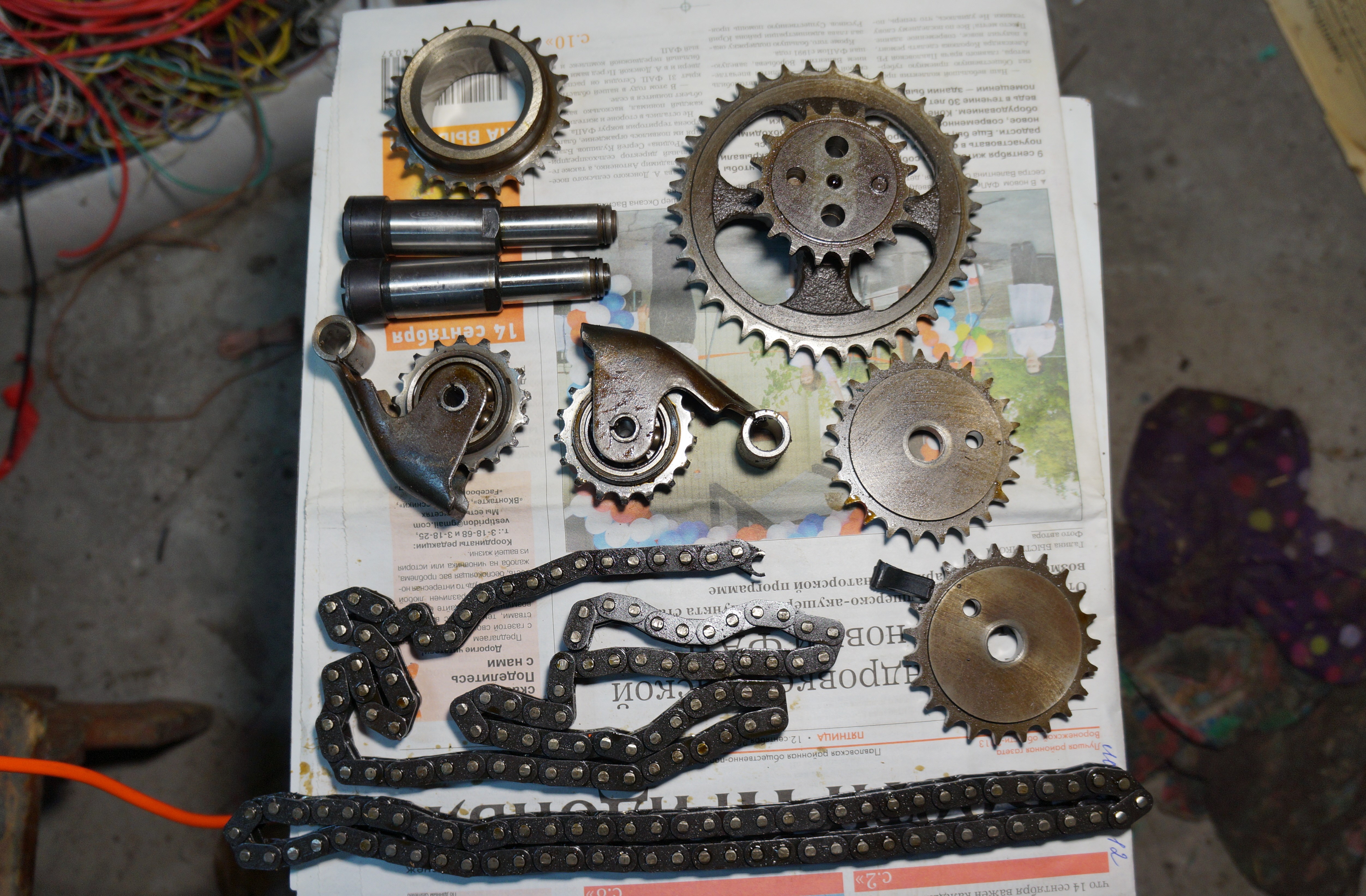

Беда пришла неожиданно порвало цепь ГРМ дело было 4 ноября 2014г. пробег 63000 км.
Полопатив тырнет и почитав препирания Родоса и Биогенеранора на форуме решил брать Прогресс ЗПЦ с разрезными звездами и в будущем поставить натяжители ИСАИ. Сказано сделано заказал через тырнет комплект Прогресса и стал изучать как поменять привод ГРМа.
По мере изучения разбирал порванный привод, - откровение скажу я вам это тот еще секас.

Цепь то поменял и уже 6000 км пробежал на ней но все по порядку :icon-wink: .

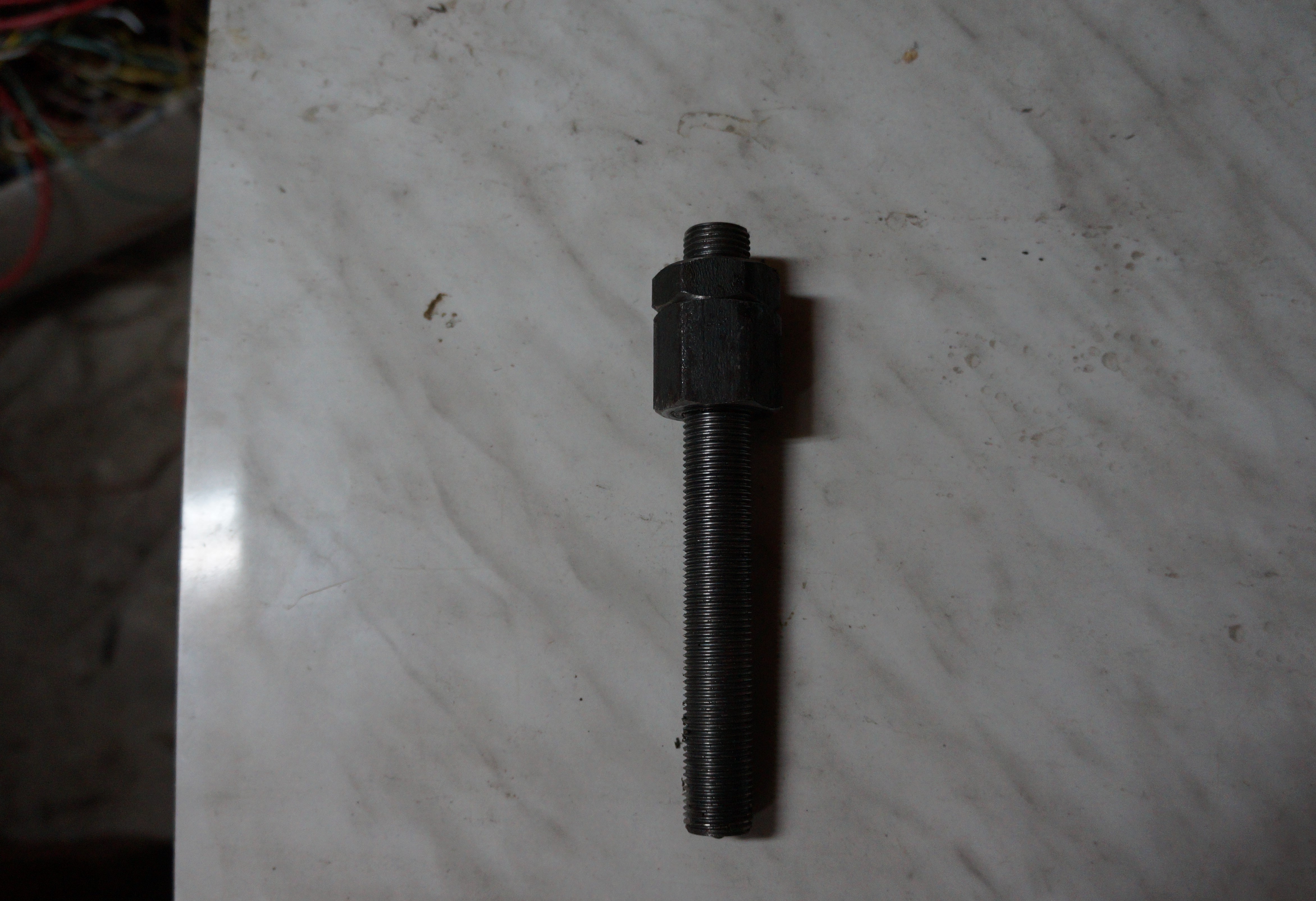

Вот такой съемник был сделан из болта прочностью 8.8 для запрессовки звездочки на коленвал
Готовый вид

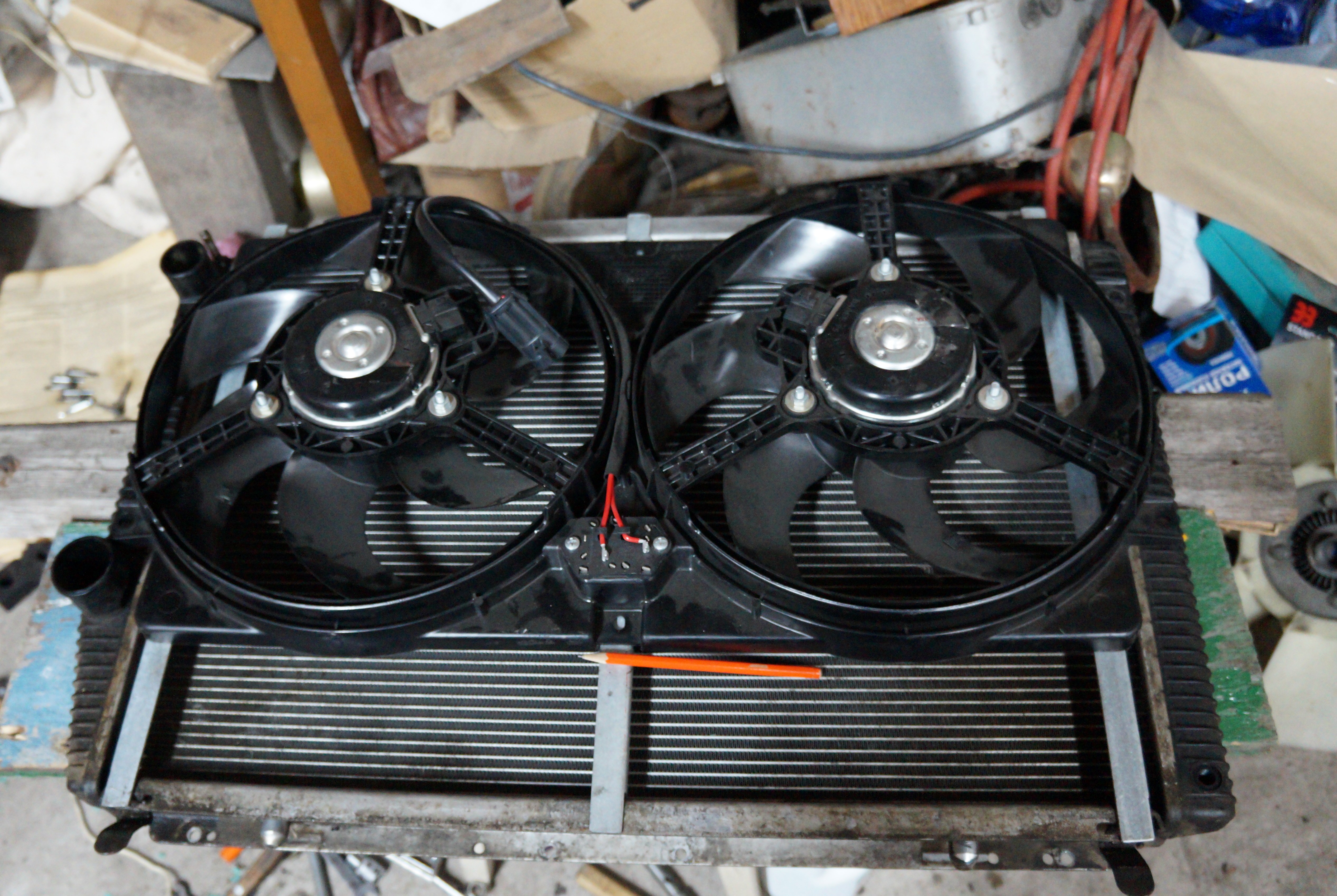

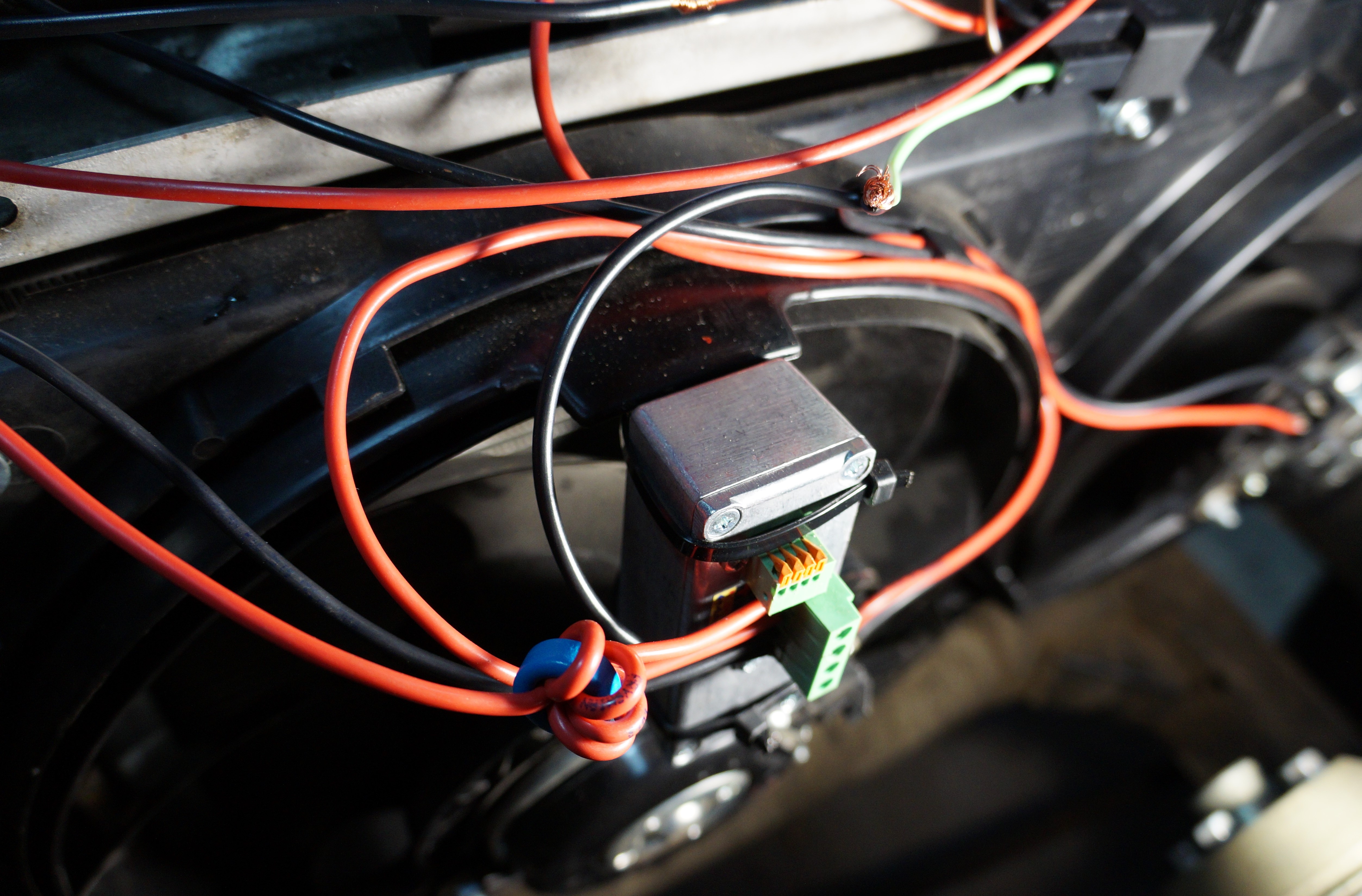

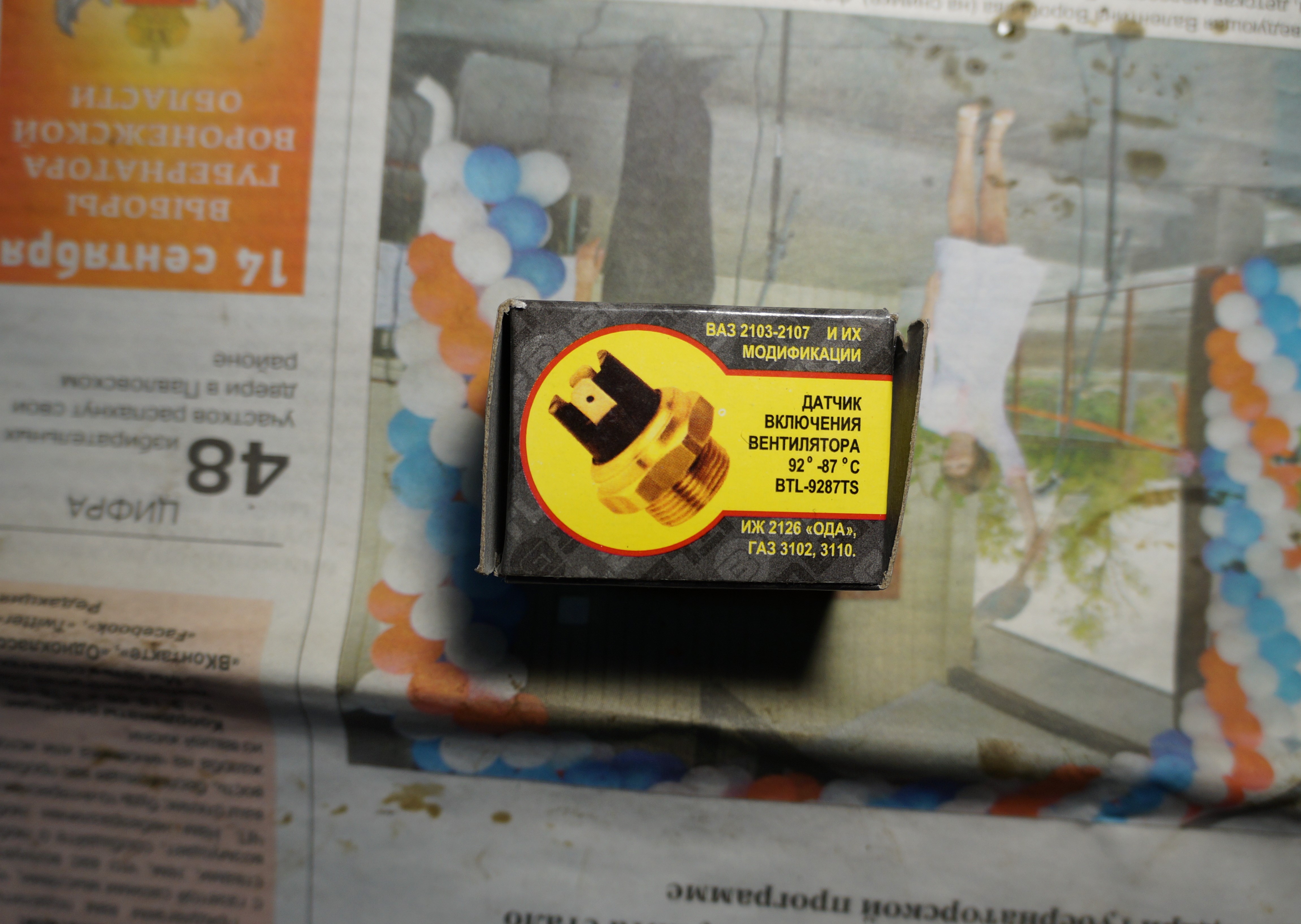

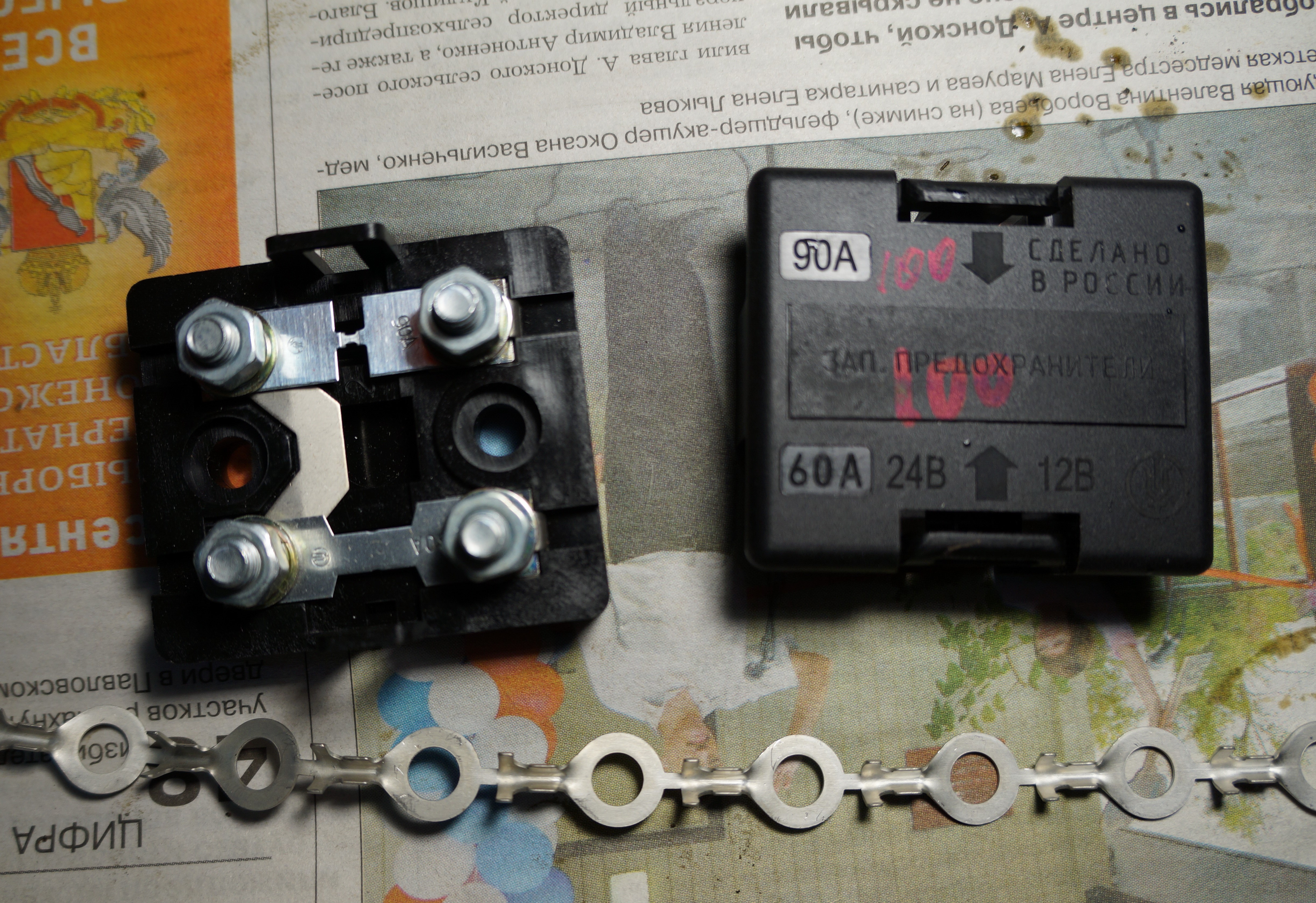

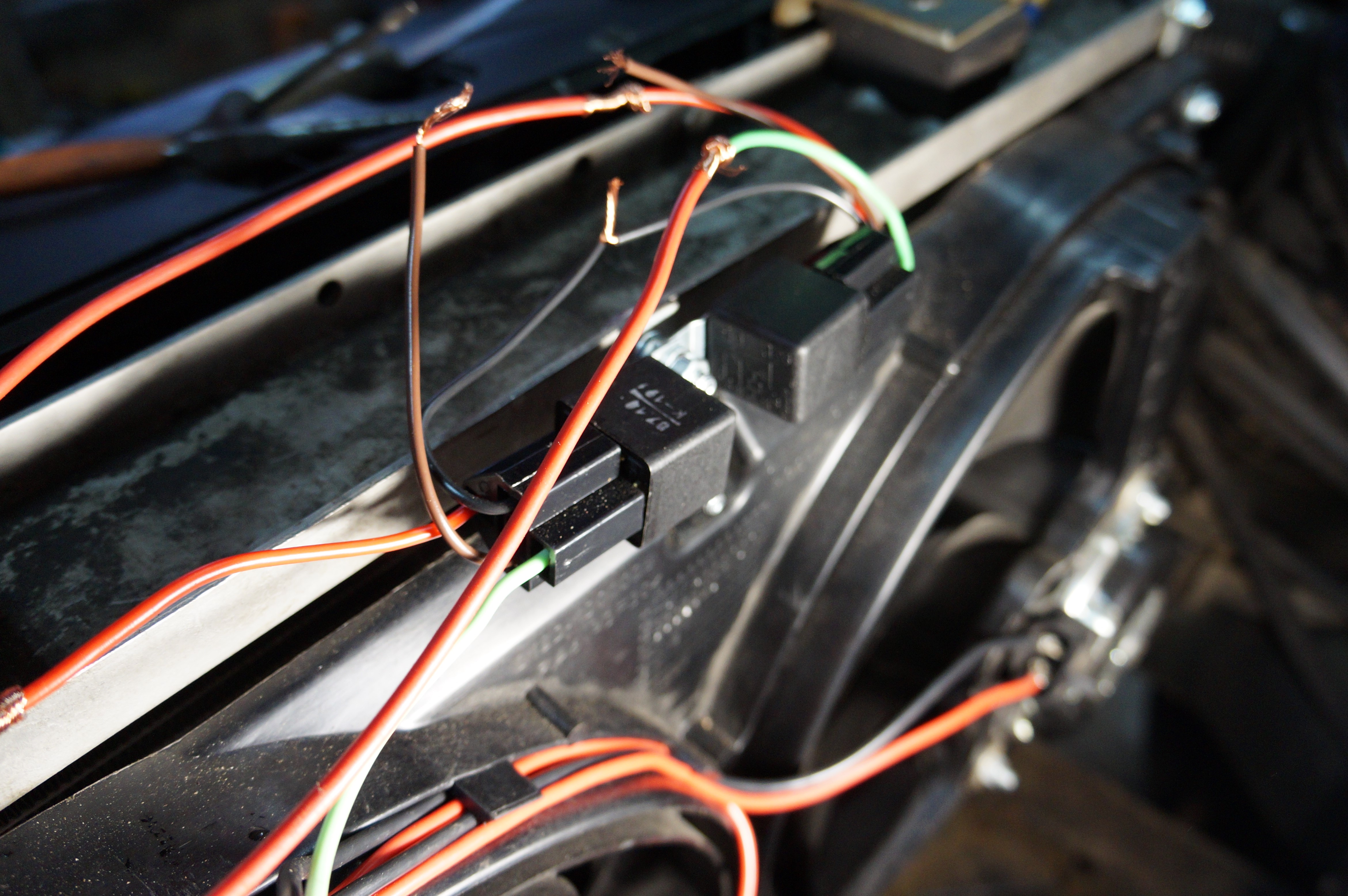

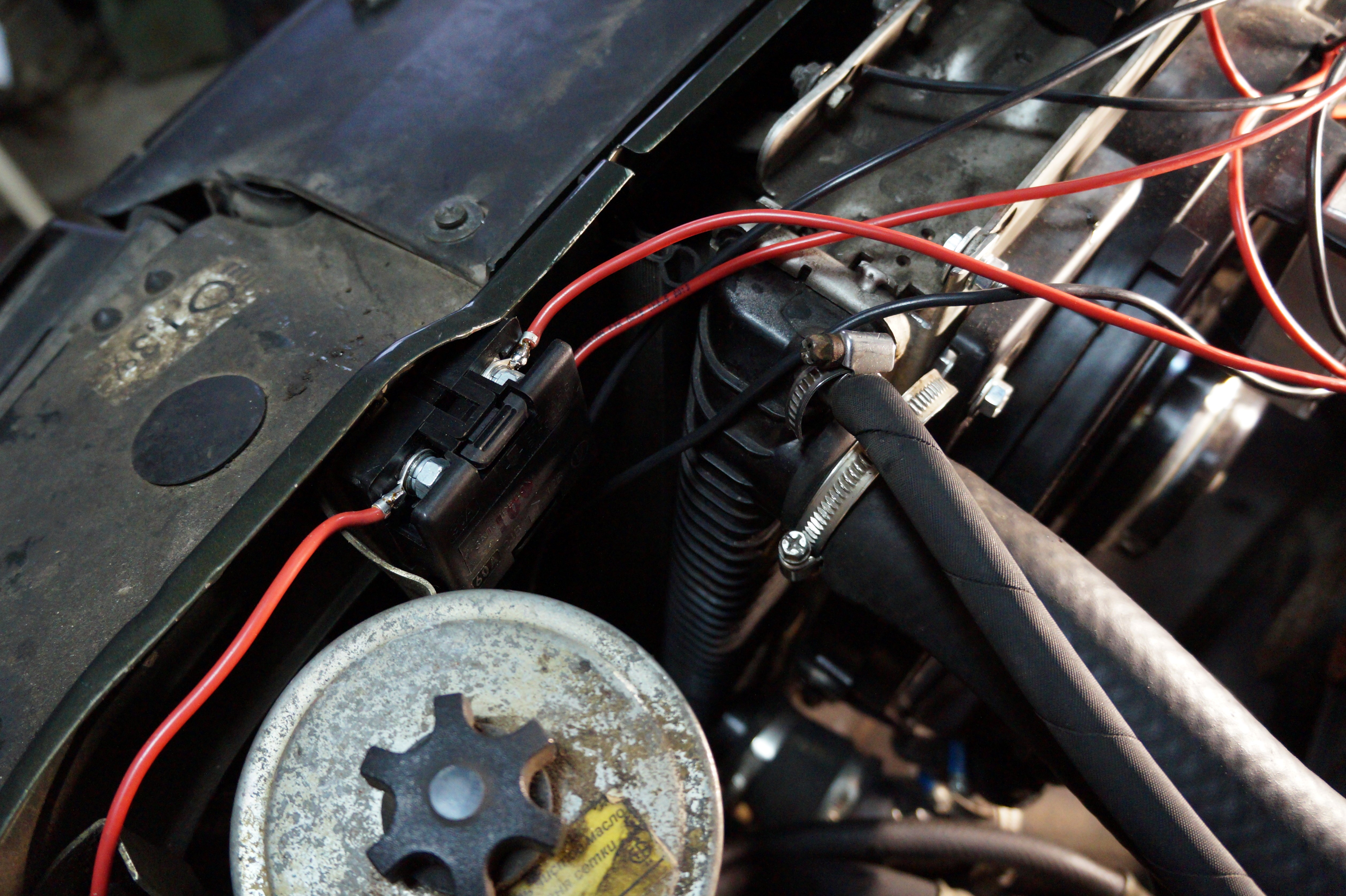

А так же решил удалить вискомуфту вместо нее поставить Шнивоспарку+силич+датчик с реле для аварийного включения двух винтов.
Процесс сборки
Комплектующие блок мощных предохранителей вроде как от козла и сам датчик
Художественный беспорядок
Схема подключения была позаимствована у комрада ник Medved я посчитал ее для себя наиболее оптимальной
Фух!!!!! продолжение следует....

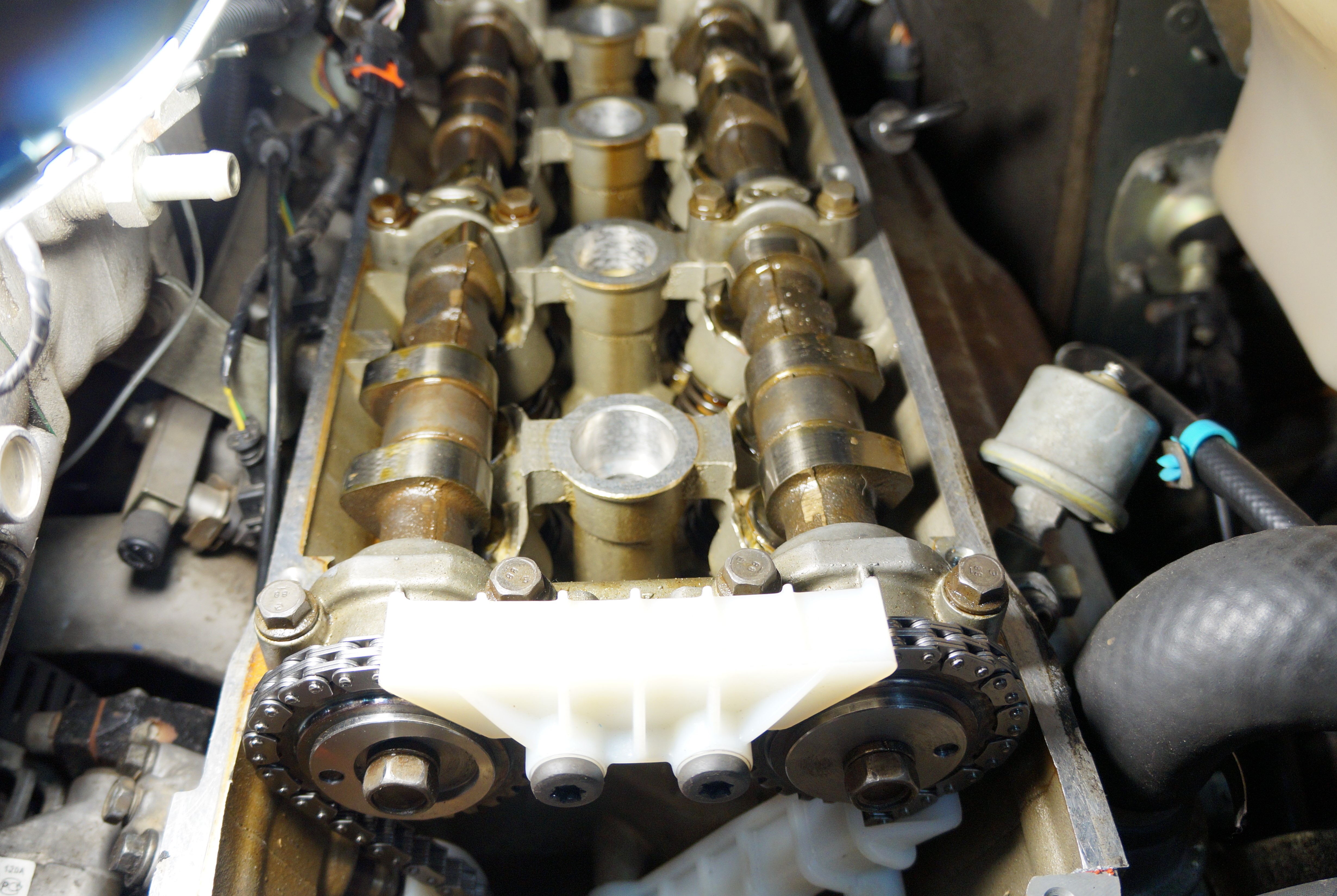

Замене подверглись обводные ролики поликлинового ремня.
Фазы выставил 19/20 по транспортиру заказанному вместе с комплектом ГРМ Прогресс.
После первого запуска по ушам "резанула тишина" (двигатель стал работать очень тихо).
Первая поездка выявила еще один приятный сюрприз при езде в натяг 5 передача и 40-50 км/ч нажимаешь на газ и машина без скрежета плавно начинает разгон, до замены ГРМ скрежет стоял вплоть до 2500 об/мин на любой передаче (скрежетали то ли раздатка, то ли КПП, то ли сцепление мысли посещали с чего то надо начинать потрошить).
Чудом это конечно назвать нельзя я считаю что "старая" цепь потянулась фазы уехали крутящий момент снизился.
Пробег приближается к 70000 км пока скрежет не возвратился.

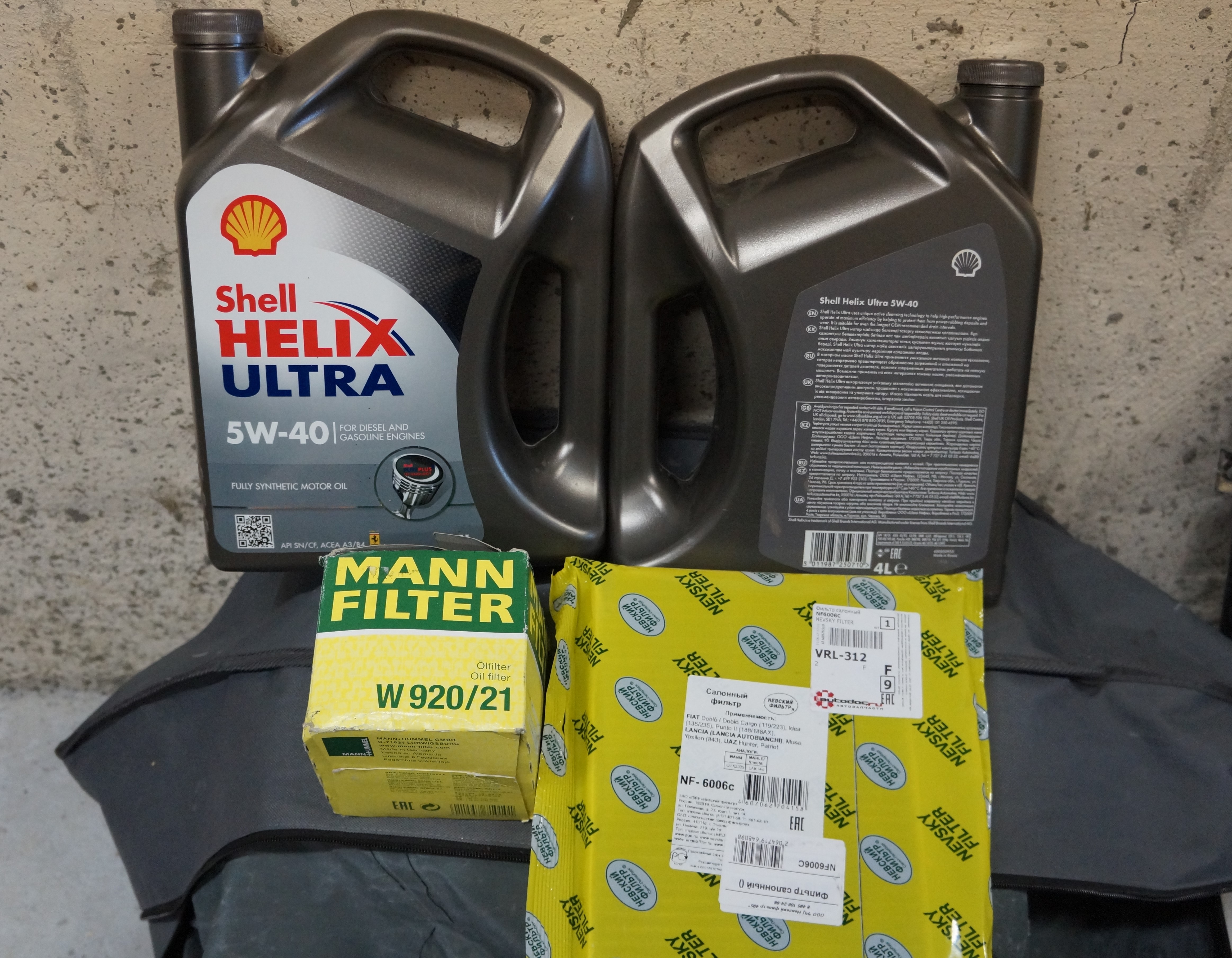

1. Замена масла и фильтра (фильтр Манн 920/21) масло такое

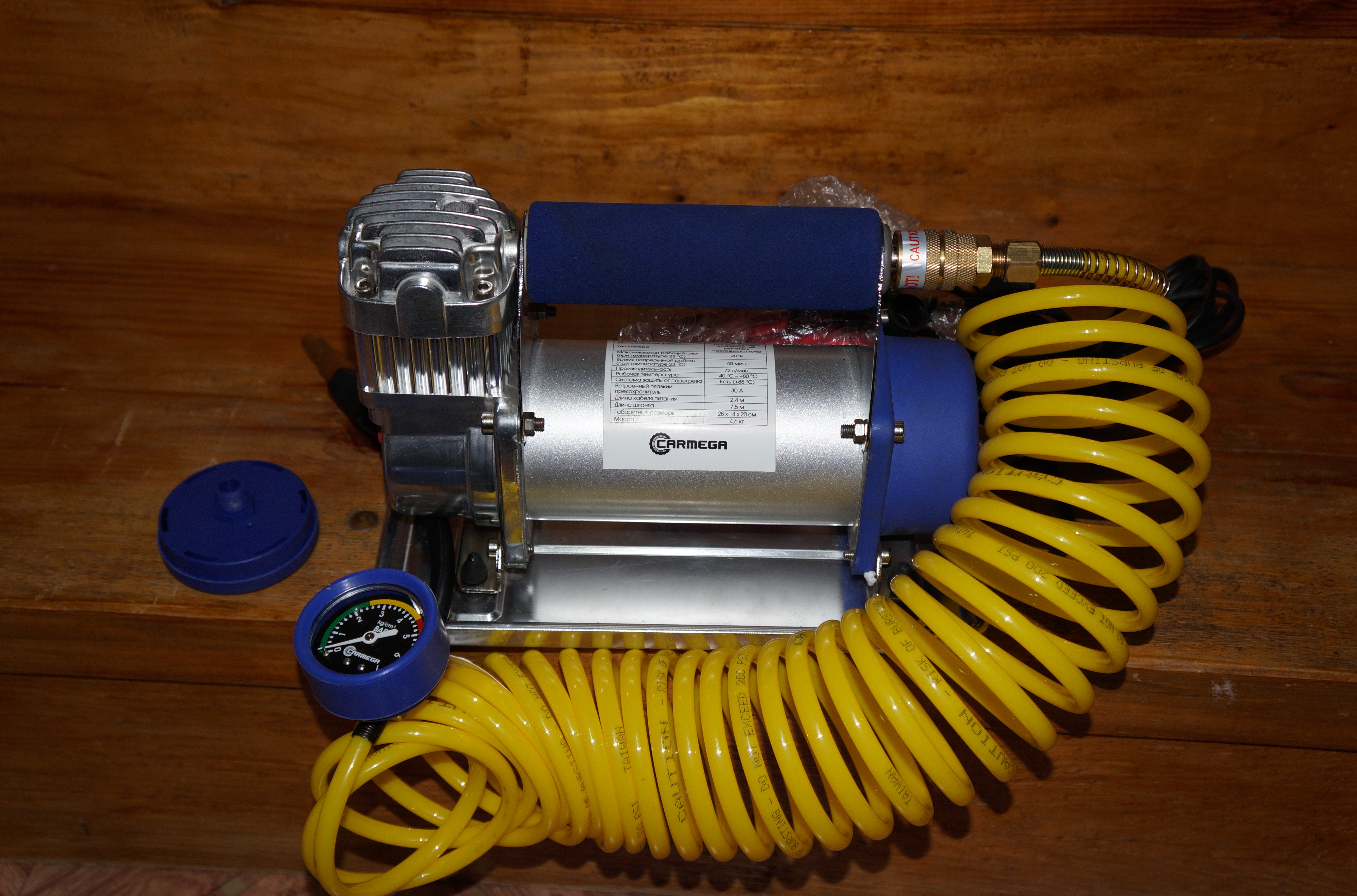

3. Самый главный и неожиданный подарок компрессор Беркут-20R
Появилась навязчивая идея сделать на Патре пневмосистему (компрессор в автомате, ресивер, быстросъемы в лючках бензобаков), а в будущем разместить пневмоподвеску (пойду курить форум по пневме....)

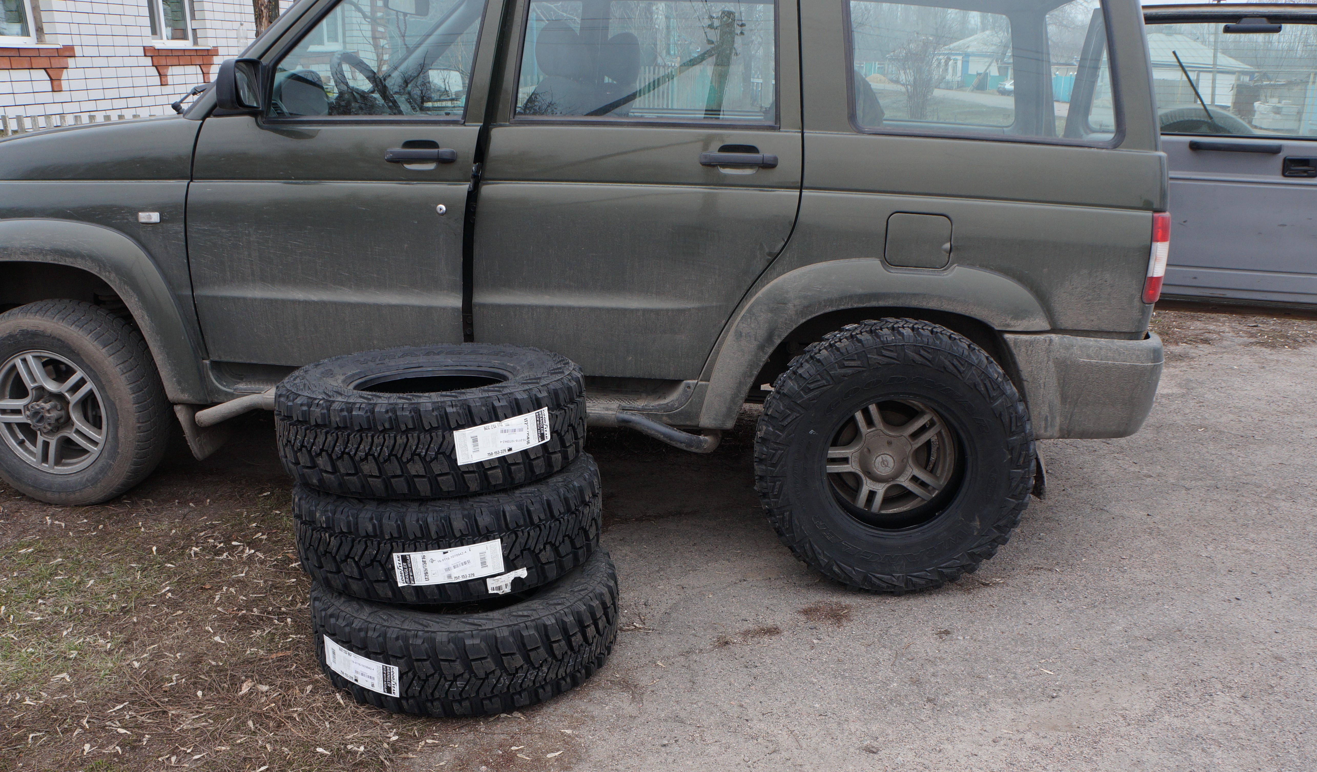

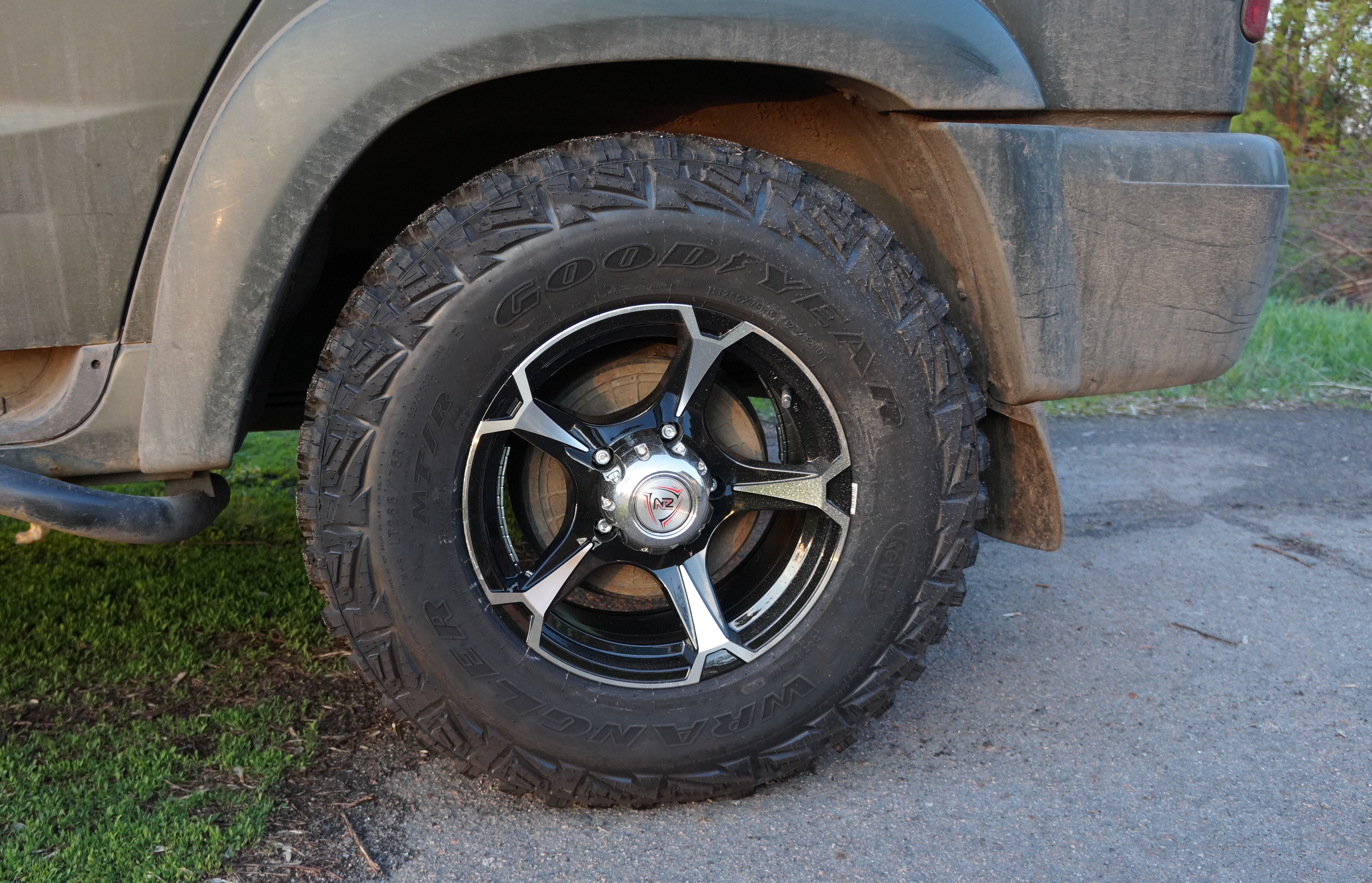

После долгих мытарств с покупкой литых дисков я таки поставил на Патра купленные еще в марте тапки GOODYEAR Wrangler MT/R With Kevlar 265/75R16 123/120Q
Резина отбалансировалась сравнительно неплохо, грузы от 40 до 180г на сторону, попробовал на шумность после Камы вроде как и не шумит, ну если и шумит то очень не сильно. В грязь может попаду в майские праздники.
Бюджет 4шт по 12000руб +доставка 1270руб + диски 4шт -17616руб итого:66886руб.

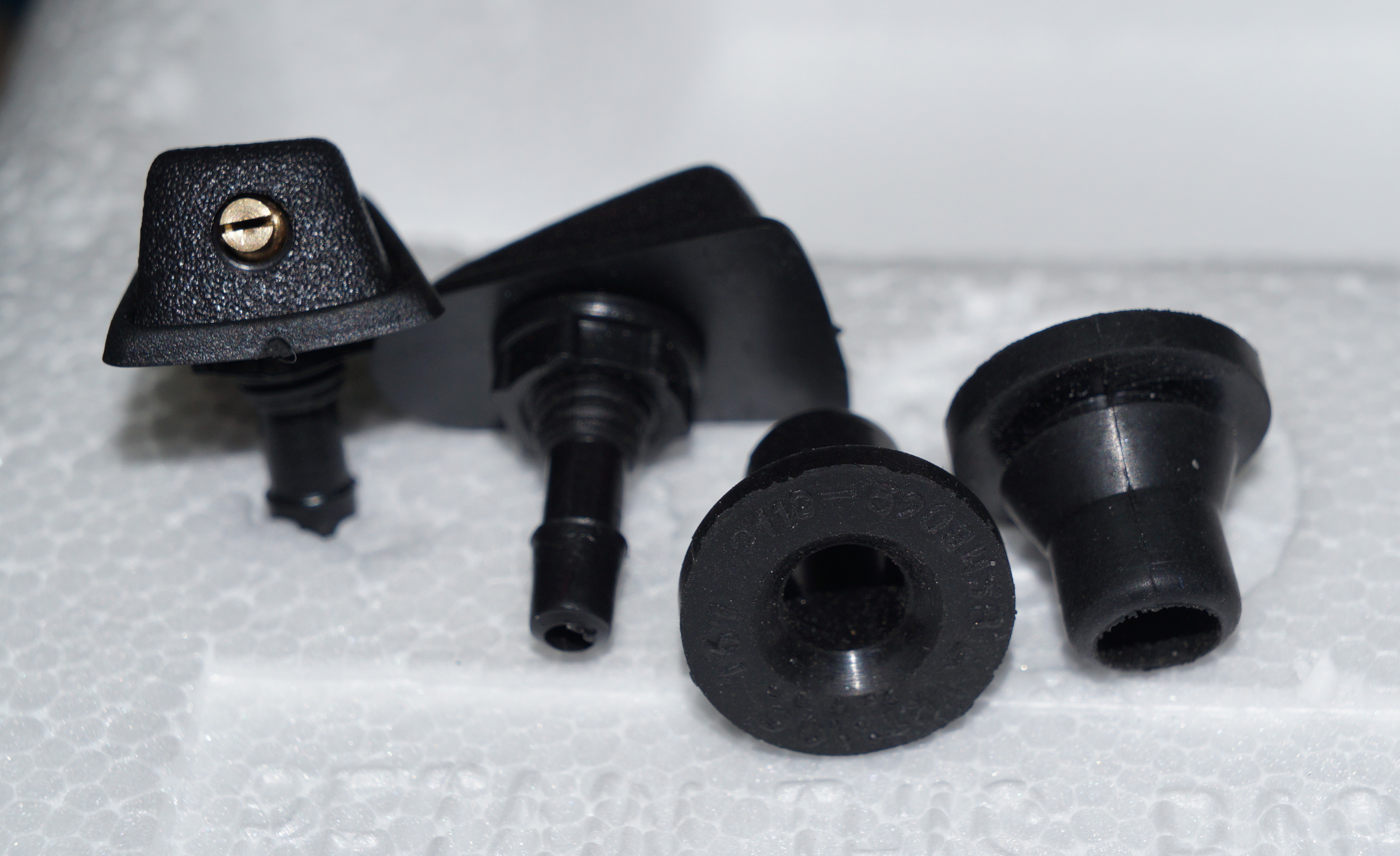

Прикупил веерные писалки тип G на омыватель, стоят копейки, а распыл у них заметно лучше. Цена вопроса 70 руб за 2 шт.

Сгорел один винт на Шнивоспарке точнее заклинил, а потом сгорел, как то странно предохранитель 80А остался цел. Он с самого начала был какой-то не благополучный как-то вращался рывками еле заметными, думал притрется ан нет, можно было бы разобрать и посмотреть, так он не разборный, в общем купил другой марки Фенокс этот разборный если что.
Цена 1500 руб.

Еще по весне стал приклинивать родной термостат, покурив тему остановился на TAMA WV64MC88 но конячая цена под 1000 руб как-то охладила, купил Пекар на 82 градуса успокаивая себя тем что лето на носу, жара да и цена в 200 рубликов, окончательно себя уговорил.
Так он зараза 2 дня 80 подержал, а потом упал на 60 так и проездил все лето и осень.
Ударили морозцы и Патрик перестал переключаться на газ, пришлось покупать таки ТАМУ нашел в автодоке за 764 руб., инсталлировал и о чудо в машине тепло температура двигла кружится в районе 90.
Из этого вывод слушать надо умных людей они уже на себе все испытали.

А соответственно подошла замена масла и фильтров, не изменяя традиции масло Шелл Хеликс Ультра 5W-40, фильтр Манн, салонный NF стандартный.
По воздушному фильтру будет отдельная темка.

сталкер1972 писал(а):... сгорел винт радиатора, домой приехал без винта, а это более 700 км, думаю в этом тоже есть заслуга шкива.
А что такое винт радиатора?
сталкер1972
Сообщений: 1926
Благодарил (а): 134 раза
Поблагодарили: 136 раз
сталкер1972 (Патриот,2011г.,золотой лист, комфорт, ГБО-4
Сообщение сталкер1972 » Вт авг 22, 2017 14:33
AKC писал(а): А что такое винт радиатора?
Это электровентилятор который установлен у меня вместо вентилятора вискомуфты для охлаждения радиатора. :-)

А я и не писал что вентилятор сгорел от этого, там причина банальна реле вентилятора внутри сварилось и вентиль молотил пока не сгорел, а я вовремя не заменил. А заслуга шкива думаю в том что я доехал 700 км без вентилятора. Видимо мы друг друга не поняли :-)

сталкер1972 писал(а): А заслуга шкива думаю в том что я доехал 700 км без вентилятора. Видимо мы друг друга не поняли :-)
Тьфу, теперь понял :grin: ! Заслуга,что доехал, а не что сгорел вентилятор. То-есть пока впечатления положительные. А как он отразился на температуре в пробке, есть снижение температуры на холостых?

AKC писал(а): А как он отразился на температуре в пробке, есть снижение температуры на холостых?
Пока маловато информации судить об однозначности каких либо выводов, по первым наблюдениям перестал прогазовывать в длительных пробках в жару за 35 градусов бум далее наблюдать :-)
