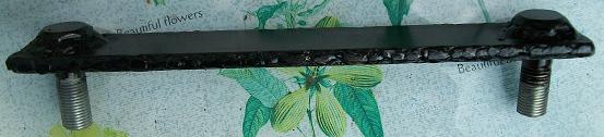

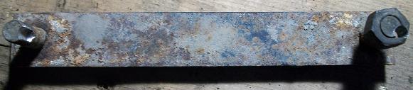

Так же не получилось почему то отвинтить гайки крепления подвесного
- такое усилие создал + молотком по ключу, что сама пластина начала гнуться (это к которой болты приварены) пропеллером - а гайки ни в какую. Засверлил их - после чего вывинтились.
Крепёжная пластина.JPG (16.46 КБ) 7635 просмотров
Пластину однако решил сделать потолще. Нашлась полоса из горячекатанного железа нужной толщины и ширины, отрезал две заготовки и сварил их по кругу.
( из холоднокатанного железа такой номер не прокатит - при сварке по кругу изведёт пропеллером + по дуге)
Наметил и просверлил отверстия. Вставил новые болты и приварил их к пластине. Потом срезал высоту граней до края сварки - между полом и балкой слишком мало места для пропихнуть пластину... И скруглил ещё оставшиеся углы граней.
Потом вымазал пластину смесью ПС+К+Б (выше по ветке).

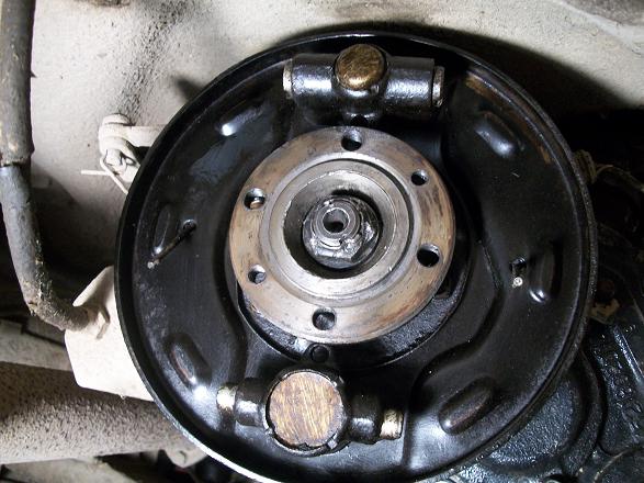

Зашёл домой 20:30. В гараже пробыл 4 часа - а сделано не много
- всего два дельца: собрал ручник и вычистил да вымазал смесью балку, к которой подвесной крепится.

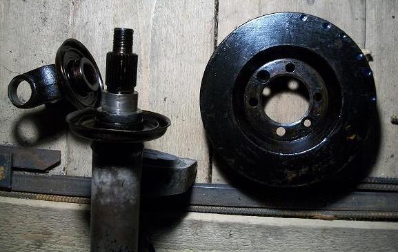

В ручнике, казалось бы, ничего сложного, заумного - а весь мозг вынесло за пределы понимания.
Ставлю новые колодки, а барабан не налазит. При этом естественно рычаг в салоне внизу до упора и регулировочный винт колодок вывинчен до упора. Скинул колодки. Рукой потянул за тягу туда-сюда - верхние пальцы расходятся и обратно сходятся в минимальное положение. Нижние тоже утоплены до минимального. Ничё не понимаю...
Сравнил колодки со старыми - всё идентично, кроме естественно толщины накладок - около 2 мм. новые толще. Ставлю колодки обратно - барабан не лезет. Сдвигаю их повыше пониже - без толку... Выход увидел только один: "Пилите,Шура, пилите..." - подрезал примерно по 1 мм. упорные торцы колодок. Поставил на место - барабан не налезает. Снял, ещё подрезал - налезает, но туго. Прогресс... Только после третьего подрезания смог накинуть барабан. Думаю: "Это теперь у меня дикий прихват будет у ручника, даже без подрегулировки". Подошёл к рычагу в салоне, потянул вверх - а он до самого верха, на все 9 щелчков почти без сопротивления. Вот тебе и дикий прихват... Как же так ? Барабан только только втиснулся на колодки. Нырнул к барабану и попробовал провернуть руками - номер не прокатил - стоит на месте. Пошёл отпустил рычаг, опять барабан крутить - вертится лехко, но слышу колодки задевают. Похоже и тросик ещё надо подтянуть. Но это уже пущай сперва колодки отцентруются притиркой по барабану.

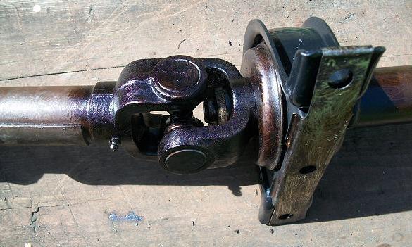

Крестовины зачистил ножичком и потом кисточкой, макая в бензин. Затем проверил все крестовины на люфты
- к моему удивлению ни на одной из них не обнаружилось ни одного люфта ни в каком направлении. Интересно девки пляшут... У меня слоник 5 лет - крестовины не менял - были меняны предхозом, и вряд ли непосредственно перед продажей, ибо передние были раздолбаны (заменил их через год вроде) - заменили бы тогда и передние, что б можно было козырнуть перед покупателем, типо: "А крестовины все новые"...
Ну нет люфтов и ладушки - отнёс купленные на замену обратно в маг, с извинениями... - спасибо продавцу, не стал нудить... - принял назад.
Новый подвесной одел, собрал всё и вымазал крестовины с вилками хитрой смесью - что б не кисло там ничё.
Средняя крестовина.JPG (45.15 КБ) 7583 просмотра
Затем прокачал крестовины смазкой "Шрус-4" и прикрутил карданы слонику под брюхо, заменив естественно все гровера на новые, попутно их вместе с болтами промазав хитрой смесью - при следующей переборке, что б всё развинчивалось без грубостей...
На десерт прокачал удлинитель. Сразу смазка почему то не пошла - заменил прессмаслёнку. Хотя и старой маслёнке коксоветь вроде времени было не достаточно - за сезон прокачиваю крестовины и удлинитель разов 3...5. Благо дело это не сложное, если качать штоковым шприцем для крестовин (насадка у меня скручена - качаю без неё).

... подрезал примерно по 1 мм. упорные торцы колодок. Поставил на место - барабан не налезает. Снял, ещё подрезал - налезает, но туго. Прогресс... Только после третьего подрезания смог накинуть барабан...
Нужно было не накладки пилить,а конус,который входит в цилиндр.Не знаю.как техническим языком объяснить-у тебя колодки в поршни не упирались,не доставали.Если молотком стукнуть,то лопнут цилиндры.Я на наждаке сточил хвостовики и рукой барабаны одел...
Последний раз редактировалось Dikons Сб авг 31, 2019 23:41, всего редактировалось 1 раз.

...Я на наждаке сточил хвостовики и рукой барабаны одел...
Ну а я исходил из того, что если дверь относительно косяка ровно не встаёт и при этом петлями не выровнять - то стачивают дверь, а не косяк.
Но в данном случае, наверно да, хуже бы не было точить конусы поршней.
Упорные торцы колодок в поршни естественно упирались, вставали в прорези поршеньков, как и положено...
Последний раз редактировалось Dikons Вс сен 01, 2019 00:16, всего редактировалось 1 раз.

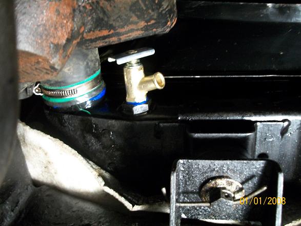

Ранее... С заменой радиатора - заменил сливную пробку на буксовый краник.
В маге показали кран для УАЗ - он оказался конусным.
Конусный кран однако должен быть весьма точно притёрт... Припомнил так же, что в старь, набравши кипятку в чашку - под краник бывало ставили другую чашку - конус по капельке, но пропускал...
Взял буксовый кран. А сразу то не сообразил, что у них разница в длине. Всплыло это, когда попытался закрутить кран на место. Ну он так то закручивается, но у буксы всего полтора оборота на открывание - далее упирается в рулевой редуктор. Думал уже обратно пробку завинтить. И это было бы самым быстрым делом... Но подумалось - а если юбку с резьбой укоротить ? Так и сделал. обрезал её на половину. Так же подрезал наполовину и шестигранник под ключ. Потом прошёлся сперва плашкой. Ну а далее самое весёлое - резьба то у сливной гайки конусная (и у штатной резьбы краников соответственно тоже). Пришлось сгонять резьбу на конус треугольным надфилем, периодически примеряясь в гайку старого радиатора - на нём гайку заплавлял было по кругу - не сорвать с радиатора...
Кран-букса в радиаторе.JPG (56.51 КБ) 7472 просмотра
Сопственно для слива ОЖ с блока цилиндров такой же кран стоит и ни разу ещё не капало с него.

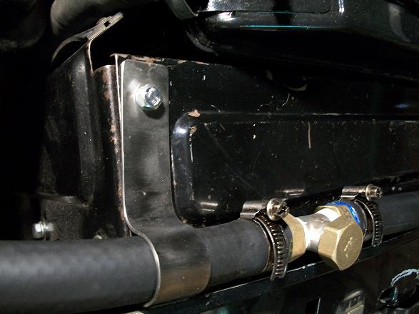

Ранее, между делами, изготовил прижимную пластину из нержавейки - что бы шланг не брыкался на кочках.
А болтик, который под шлангом оказался - заменил на другой - с пониженной и скругленной головкой под отвёртку, что бы шланг не перетирало гранями шестигранной головки штатного болта.

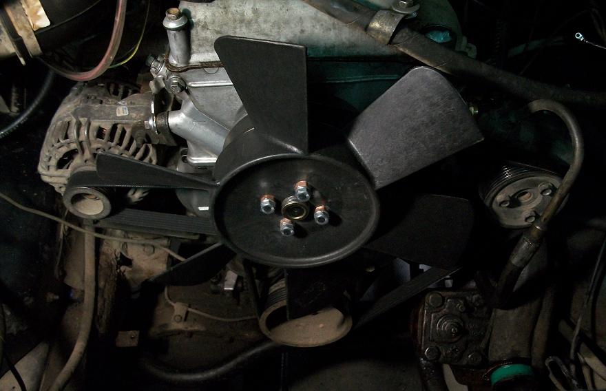

Когда менял радиатор - сфотал попутно и установленную ранее ГАЗелевскую крыльчатку на 6 лопастей:
Крыльчатка Газели.JPG (75.32 КБ) 7432 просмотра

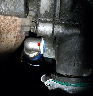

Замотал сёдня фумкой уголок
(который одним концом в помпу, а на другом штуцер под шланг обратки) и завинтил в помпу. Потом на него завинтил штуцер и накинул шланг...
Залил ОЖ, завёл двиг. И с фонариком смотрю по резьбовым соединениям. Через пару минут увидел каплю на буртике тройника, со стороны штуцера (на фото пометил красным, вид снизу). Из чего сделал вывод, что резьба тройника в помпу держит, а капля из под резьбы штуцер\уголок.
Уголок в помпу.JPG (16 КБ) 7396 просмотров
Опять сливать ОЖ... подмотал под штуцер 6 витков фумки 0.1 и затянул заново. Залил ОЖ. Из слившихся 9 литров - залилось только 7, хоть и жамкал резину от помпы в радиатор. Завёл двиг. Уровень в бачке с чуть боле половины поднялся почти под пробку - никак в этот раз воздух не хотел выходить. Заглушил двиг. Думаю постоит сколько то - термостат нагреется от ГБЦ и откроет на большой круг...
Ну как то так видимо и вышло - при следующем заводе двига попёрли пузырьки в бачок и температура резко прыгнула к 80 гр и пошёл обратный отсос из бачка - уровень упал до нормы. Двиг выключил. Дать остыть и долить потом оставшиеся 2 литра с копейками.
Куча телодвижений в сумме получилась, но зато терь ни одной капелюшки ОЖ нет нигде, ни на холодную ни на горячую :-)

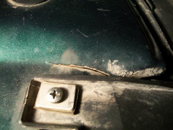

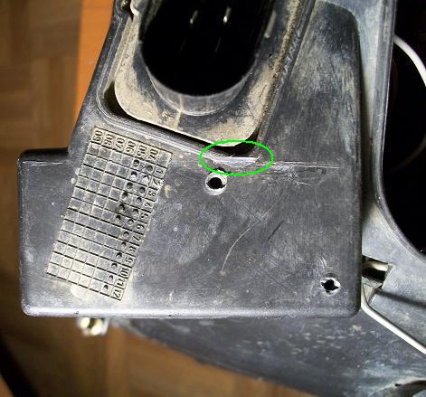

6) на морде пару трещин однажды заварить (на фото - с водительской стороны, с пассажирской - такая же). Куплял с этими трещинами.

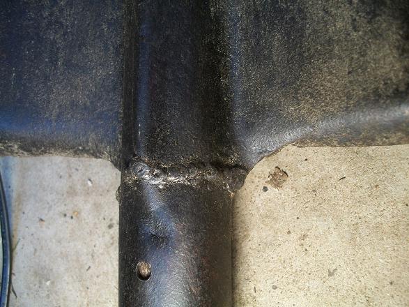

Сообщение Dikons » Чт сен 05, 2019 22:04
Трещины на морде
оклепать накладкой из нержавейки или заварить ?
Померял толщину металла - штангель показал 1.4 мм. Минус грунтовка, минус краска - значит 1.2 или 1.0 мм в чистоте. Электродом тонко однако...
Потренировался на треснутой лопате с толщиной металла 1.4 - заварил с первой же попытки, без прогаров, электродом 3мм и током 50 Ампер.
Аппарат инверторный "Ресанта 190 А".
Заваренные трещины на лопате.JPG (73.05 КБ) 7370 просмотров

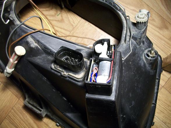

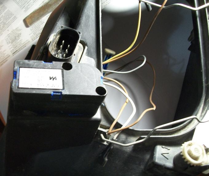

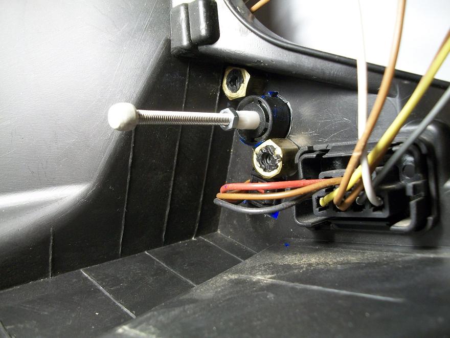

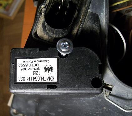

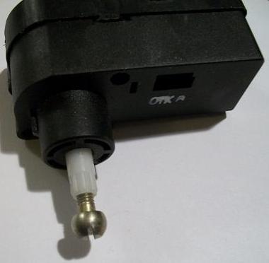

По осени было сломались электрокорректоры фар,
сперва в правой, а потом и в левой - полез менять, пока не минус 30 на улице.
Снявши правую фару, был неприятно удивлён конструкторским мышлением... что бы заменить электрокорректор - разбирайте всю фару полностью.
Вряд ли фары конструировали на УАЗ - скорее всего был заказ какому то заводу, специализирующемся на выпуске автофар. От УАЗа наверно были только переданы внешние размеры, дизайн желаемых фар.
Воопщем, как по классику нашему, сатиры и юмора, Аркадию Райкину, в монологе про костюм:
"... к пуговицам претензий нет, я хочу знать - кто пришил к пиджаку вместо рукава штанину..."
- как то примерно так, уже смутно помню...
Так и тут - наклейка Маде ин Россия присутствует - а кто конкретно проектировал ? Я хочу знать, кто проектировал положение в фаре и крепление электрокорректора ? Зачем нужно было его запёхивать внутрь фары ? Почему не сделали корректор снаружи ? А внутрь, в фару, что бы только шток входил ?

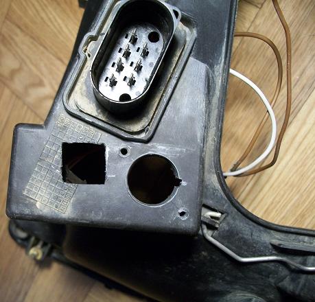

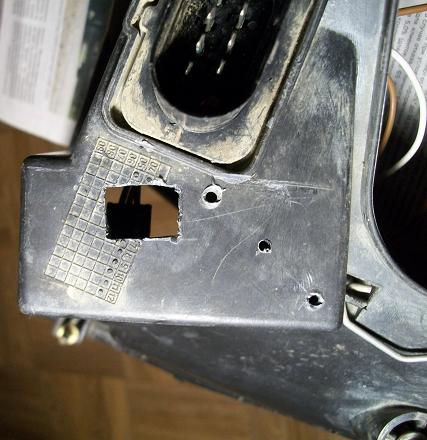

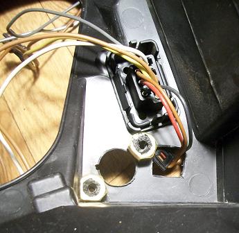

Прикинул, можно ли как то вручную этот конструкторский косяк исправить... В идеале бы, саму форму корпуса немного изменить - конкретно прилив, в который и монтируется корректор. Но это возможно только на заводе, когда штампуется корпус целиком...
Этот бы прилив уменьшить на высоту корректора, наметить и просверлить два отверстия под винты крепления и отверстие под прилив вокруг штока.
Ну и прямоугольное отверстие под контактную колодку.
Вручную прилив корпуса фары не представляю как изменить...
Вариантов вижу два:
1) заменить корректоры штатно. В этом случае, когда опять потребуется их замена - опять фару полностью разбирать... йогурт без даты... ||0

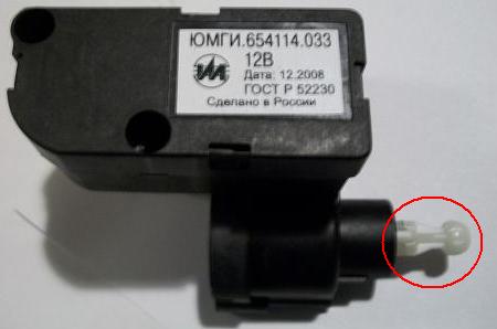

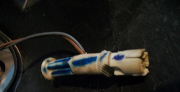

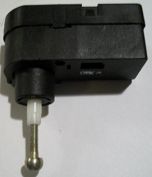

2) увеличить шток корректоров, что позволит закрепить корректоры снаружи корпуса фары.

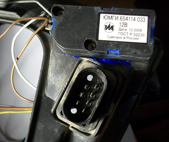

Где то в другом форуме у нашего патруль-товарища вычитал, что он заменил штатные корректоры типо БОШ на ЮМГИ. Обратил внимание на то, что у корректоров ЮМГИ шток регулируемый по высоте - сопственно роль штока выполняет болтик с круглым набалдашником (вместо обычной для болтиков головки) и прорезью для крутить его отвёрткой. Нашёл таких пару б/у на Авито за 200р. штучка. Остановился на том, что как бы мне, не идя к токарю на поклон, заменить на такой же болтик, но разумеется длинее + высота корректора. Тогда бы можно было вынести корректоры из фар.
На фото: красным обведён нерегулируемый шток корректора типо БОШ
Шток ЮМГИ выкручен почти полностью.

Сообщение Blondi13 » Пн янв 13, 2020 00:14
Те которые бошевские?

Сообщение Dikons » Пн янв 13, 2020 12:21
Дык, да, сдохли поочерёдно БОШи.
Моторчики однако целы. Микросхемки на плате видимо потухли...
Но так, как меняю на ЮМГИ - моторчики от БОШей типо про запас не получится - они разные конструктивно.

Странно, там и дохнуть особо нечему...
Ну ежели надо, могу глянуть, а то штук шесть должно быть в гараже.

Сообщение Dikons » Вт янв 14, 2020 00:30
Пн янв 13, 2020 22:28
Ну, да...
фигнюшка с тремя запчастями внутри - стабилитрон, управляющая микро и кондёр.
За предложение спасибо... однако уже приобрёл два корректора ЮМГИ.
И похоже, что получится закрепить их с внешней стороны корпуса фар.
Для начала замерял высоту от корпуса до максимального вылета штока штатного БОШ - получилось 6,3 мм.
Потом прикинул насколько нужно увеличить шток (а у ЮМГИ винтик в качестве штока) - получилось нужен винт М4 х 50 мм.
Ну и крепление на саморезах (в пластмассовый цилиндрик) не шипко привецтвую, не внушает доверия - удумал на винты посадить корректоры
- стянуть на корпусе (там где были саморезы) - в сторону корректоров получится пара шпилек под гаечки - нужны такие же винты М4 х 50 мм. по 2 шт. на корректор.
Итого: потребовалось 6 винтов М4 х 50 мм. В деревне таковых не нашлось. Ну не ехать же в город за такой мелкой покупкой...
Пришлось топать к китайцам на Алиэкспресс - нашёл там - набор 10 шт. М4 х 50 мм. из нержавейки, всего за 46 рублей.

Ещё один "шедевр" конструкторской мысли - неразборные, как бы прорезиненные патроны передних габаритов.
От лампочек прямого накала юбка патрона частично обуглилась и осыпалась. Свой Патруль покупал уже с такими.
Помнится хотел их заменить - не тут то было - их и в продаже нет. Да и как подразумевали конструкторы их замену ?
Вариант видится мне только один - перерезать провода и на скрутку сажать другой патрон :fool:
В клеммной колодке как то пытался вытащить хотя бы одну клемму - иглой и тонким шилом пробовал нащупать и отжать фиксирующий язычёк.
Не получилось. Остановил сей экперимент пока в колодке чего нить не сломал...
Зачем конструировать такую колодку, что не заменить клемму (соответственно и провод) ?
По всей видимости фара проектировалась исходя из принципа:
"Сломался патрон габаритов - меняйте фару, Обуглился провод - меняйте фару"
Ну если б фара стоила рублей 100...200 (при нынешней цене кирпича чёрного хлеба 40 рублей) - лехко и без вопросов...
Однако учитывая стоимость новой фары в районе 6000 ...10000 рублей, а так же тот факт, что в России (без учёта городов милионников) зарплаты (и пенсии) ниже чем в Норвегии в 6...8 раз - совет "купляйте новую фару" мяхко говоря не корректен.

Пока болтики едут из Китая - начал пилить корпус фары :-)
Сперва изнутри просверлился в среднем креплении,
потом снявши крышечку с корректора, привинтил её на один саморез и на глазок выровняв её - наметил вторую дырку, в углу
(изнутри к ней сверлом не подлезть) и просверлил - удачно вышло - не промахнулся.
Между получившимися дырками наметил центр и тоже дырдочку маленькую - потом её нужно будет сверлом на 18 мм проходить
- это и будет отверстие под прилив, который вокруг штока корректора. Сверла на 18 не нашлось - завтра в лавку...
Наметил прямоугольник под колодку, которая вставляется в корректор. Свёрлышком прошёлся кучкой дырок по периметру и ножичком подровнял.
Так же при разметке крышечки заметил, что малость мешает угол реборды вокруг колодки фары - подрезал ножичком (на фото выделил это место зелёным).
Вынос корректора_01.JPG (27.1 КБ) 6428 просмотров
Вынос корректора_02.JPG (40.9 КБ) 6428 просмотров
Вынос корректора_03.JPG (35.67 КБ) 6428 просмотров

Dikons (УАЗ Патриот 2006, бензин)
Сообщение Dikons » Пт янв 17, 2020 22:19
Одну фару подготовил
к выносу корректора из нутра фары.
Резня по корпусу фары.
Резня по фаре.JPG (38.69 КБ) 6399 просмотров

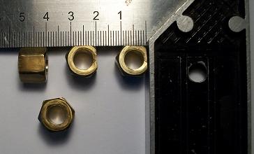

Гайки.
Вклейка гаек.
Гайки вклеены.JPG (24.9 КБ) 6399 просмотров
Примерка корректора - всё гуд.
Примерка корректора.JPG (61.61 КБ) 6399 просмотров

Герметиком прошёл по канаве сразу одним толстым слоем и потом спичечным коробком, опираясь на внутреннюю реборду (зелёным на фото), гладенько сровнял постельку под стекло.
Герметик в канаве под стекло.
Внешняя реборда (красным помечена) канавы выше внутренней.
Загермечена крышка корректора.
Ну и корректор, перед тем как защёлкнуть крышку, прошёлся герметиком по периметру.
Крышку защёлкнул - и герметиком же замазал защёлки.
Что б пыль не лезла, куда не надо.
Огерметить корректор всё таки заметно меньшее зло, чем разбирать фару (если когда опять корректор какой потухнет) - разбор фары - теряется регулировка - после сборки - регулировать заново (((((....)

Сообщение Dikons » Чт мар 12, 2020 22:28
Болтики приехали, года не прошло...
Сразу выяснилось,
что шляпка в фиксаторе свободно люфтит во все стороны, хотя и не вываливается обратно.
Как сделать сравнительно плотно - прикидывал два варианта:
1) натянуть кусочек шланга на фиксатор.
2) "Холодной сваркой наростить объём шляпок болтиков.
Первый вариант усомнил меня тем, что шланг, сжимая фиксатор, стянет его (фиксатор) немного конусом - возникает вопрос - а не слезет ли шланг по конусности ?
Соответственно пошёл вторым путём. Размял шарик х.сварки и накатал на шляпки болтиков, примерно, на глазок выдерживая округлость.
Когда х.сарка окостенела - наждачкой на шлифмашинке сровнял до требуемых размеров.
Внизу - родной шток корректора
Шляпки болтов
Удлинённый шток в корректоре, корректор прикручен с внешней стороны фары.
Вид снаружи, корректор прикручен.
Вид снаружи...

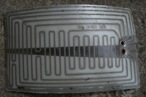

На днях, шарился чево то в гараже и задел локтем зеркало с пассажирской стороны. А оно изначально, при покупке, уже было мотано изолентой.
Вопщем корпус развалился окончательно. Глянул в сети цены - 3500 р. за новое - охренели... за такую то детальку...
Заглянул на Авито - б/у зеркала 2000р. Самый дешёвый вариант 800р. И чё, опять этот сопливый пластик ставить ? который чуть задел и он треснул...
Нашёл другой вариант: https://spectuninguaz.ru/kuzovnye-detal ... -standart/
355 р. за штуку
Там же есть: https://spectuninguaz.ru/kuzovnye-detal ... -standart/
357 р. за два - но дуги какие то высокие, мне не понравились.
Вопщем выписал два по 355р. - как приедут - буду репу чесать, как бы их сравнительно кулюторно, но достаточно крепенько закрепить.
Фотки
развалившегося корпуса:
Корпус зеркала.JPG (82.43 КБ) 5806 просмотров
Зеркало в накладке.JPG (61.41 КБ) 5806 просмотров
Подогрев зеркала_1.JPG (62.6 КБ) 5806 просмотров
Подогрев зеркала_2.JPG (49.8 КБ) 5806 просмотров
Нагревательный элемент еле отодрал - крепенько был приклеен. Заклёпки контактов из черняшки - естесственно заржавели - косяк производителя этой детали - медных заклёпок зажали...
Возможно подогрев получится вмостырить в новые зеркала - приедут - буду посмотреть...
