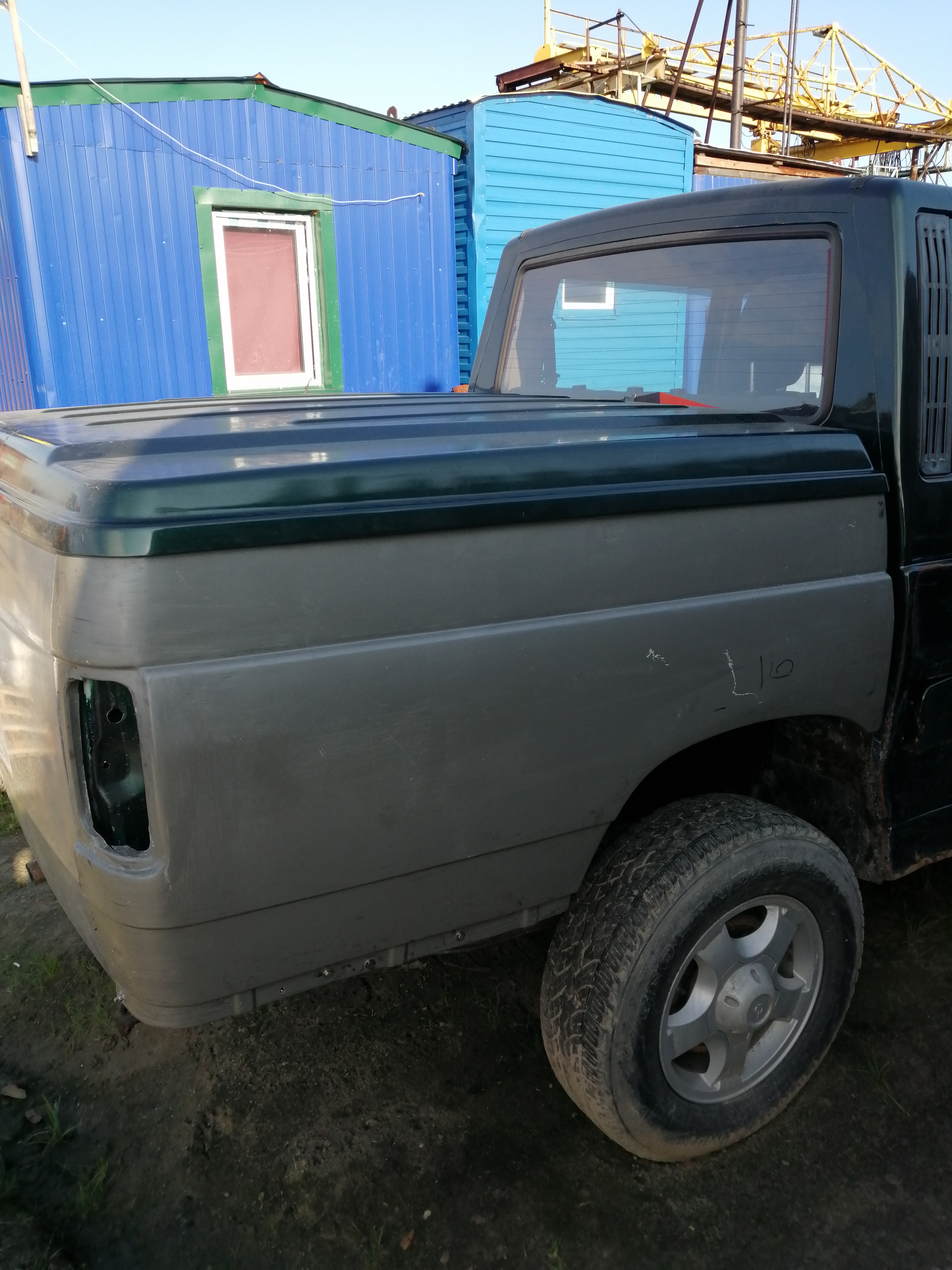

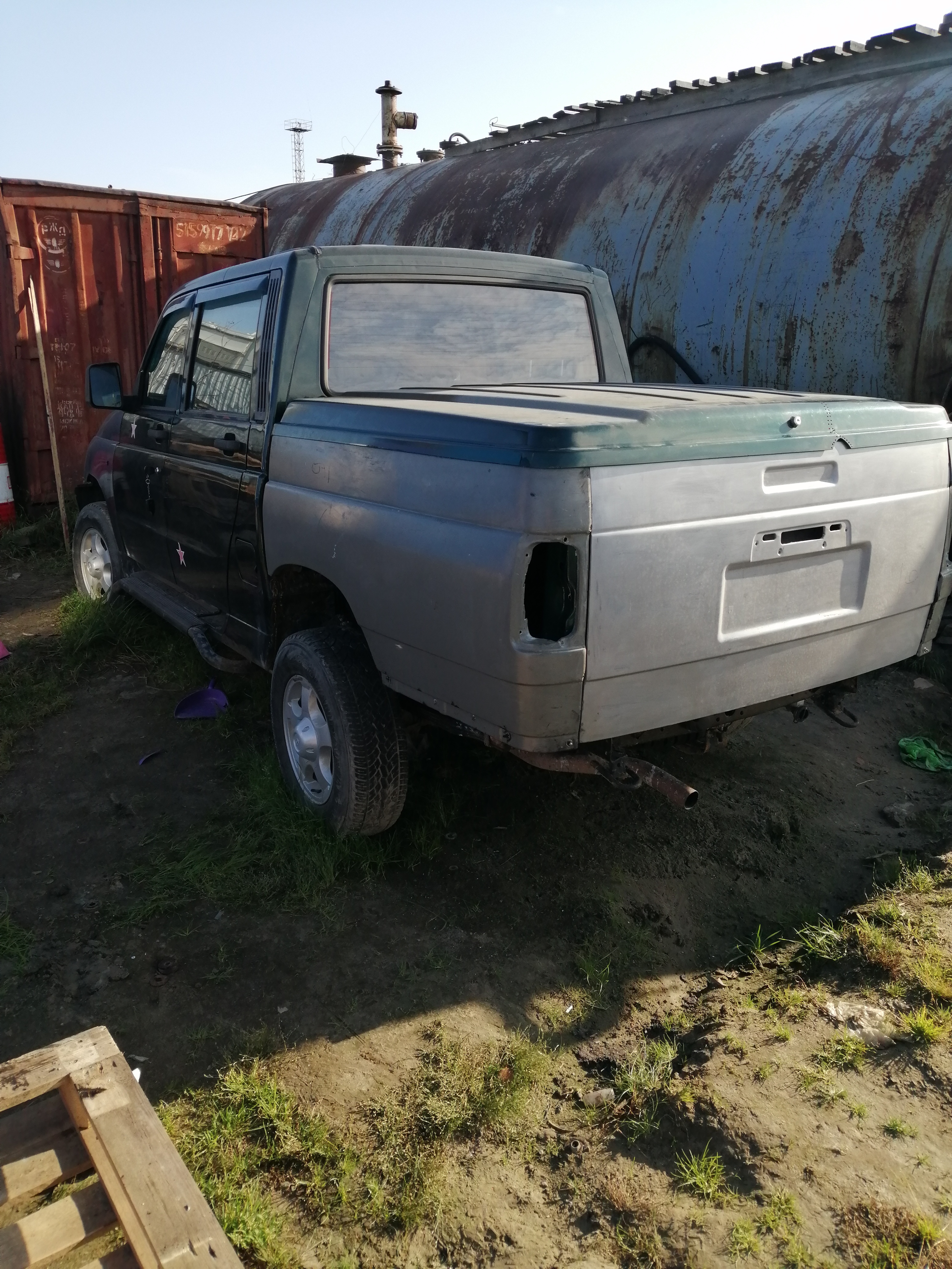

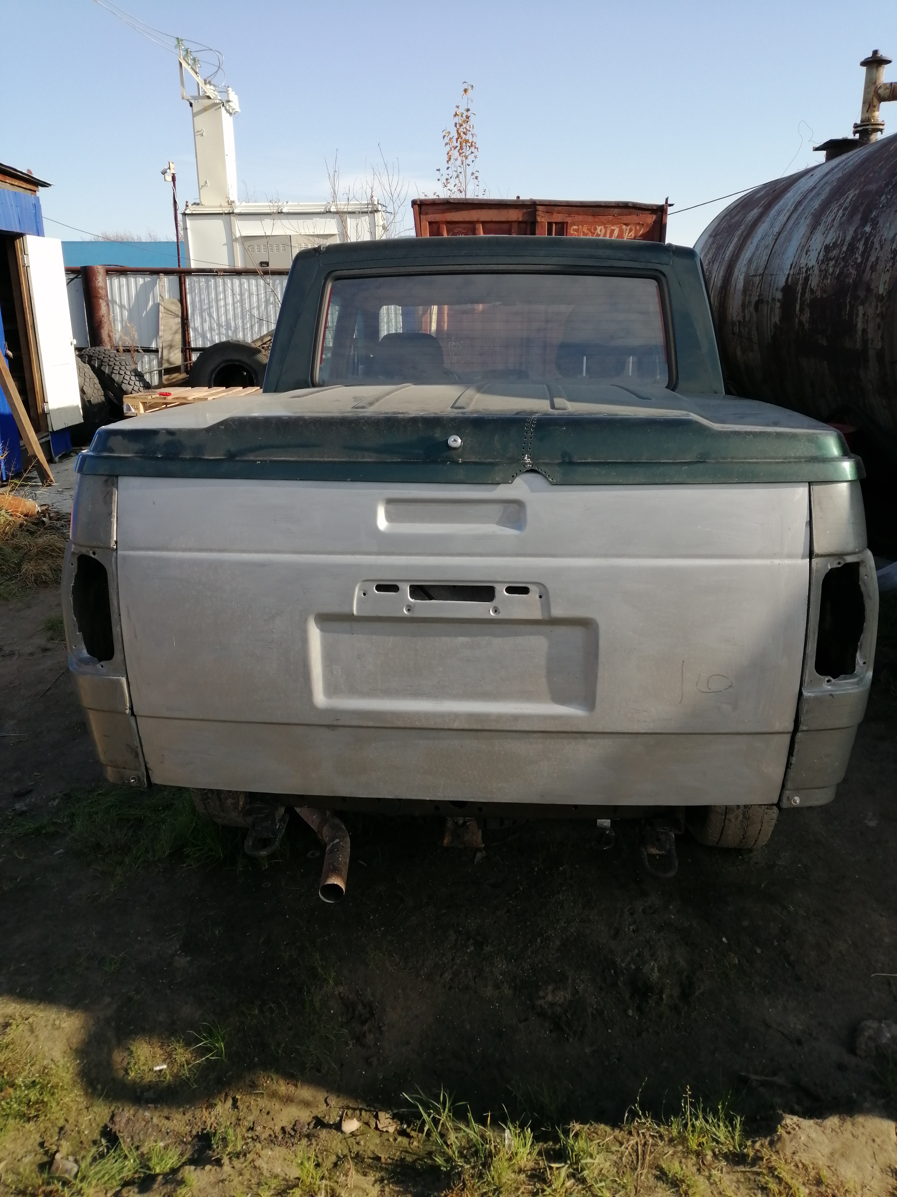

Примерка на машину.

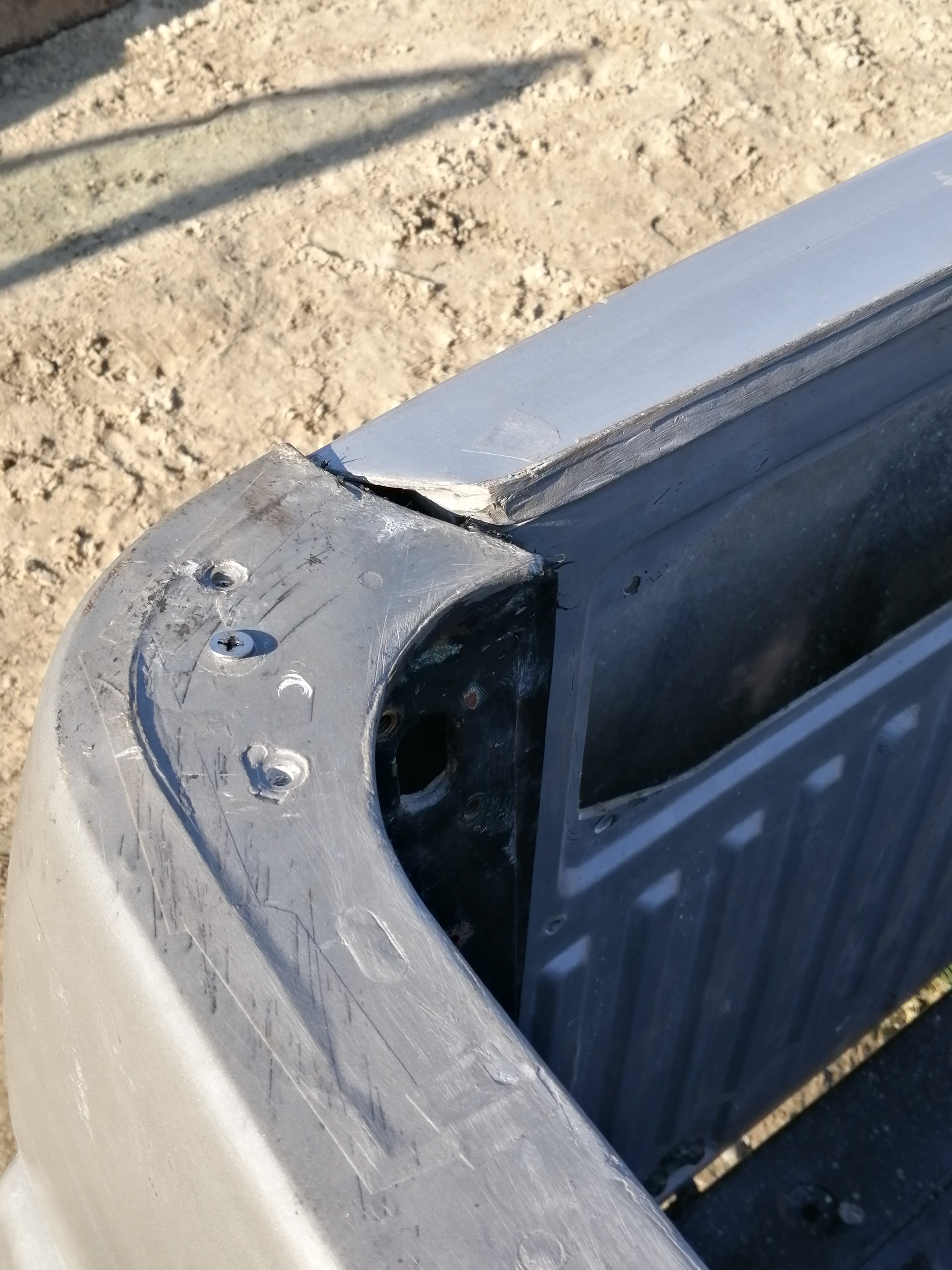

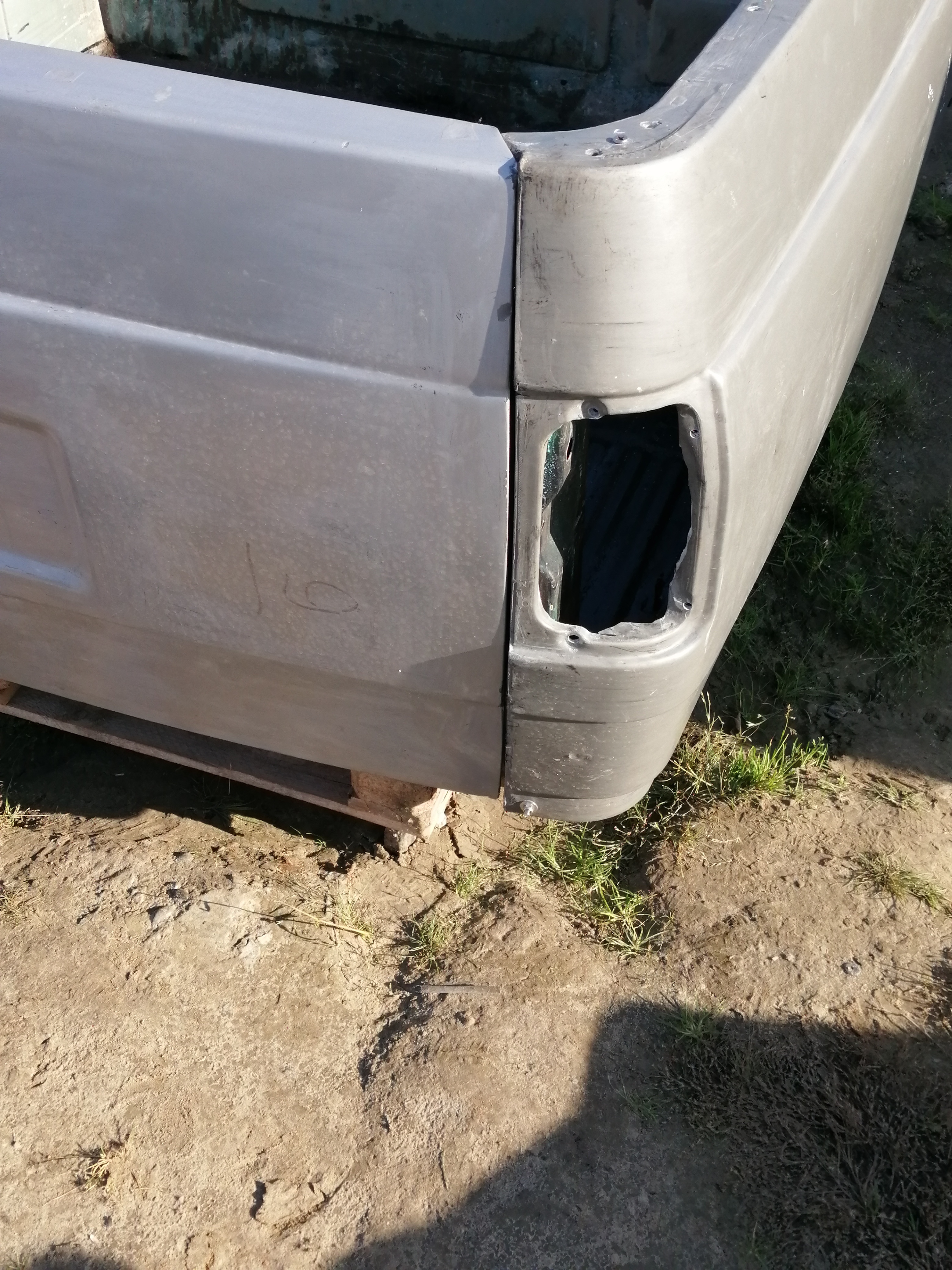

Стеклопластик конечно не металл, пришлось повозиться изрядно. Особенно с замками заднего борта. Стеклопластик толщиной примерно 6-7 мм, а метелл 0.8. Замки встают плохо. Но вроде все закрывается.
Отправлено спустя 2 минуты 10 секунд:
Крылья повесил на герметик для стекол и местами поставил нержавеющий крепеж. В четвером кузов подняли легко, причем именно за крылья. Днищее кузовка промазал антикором боди, швы тем же стекольным герметиком.

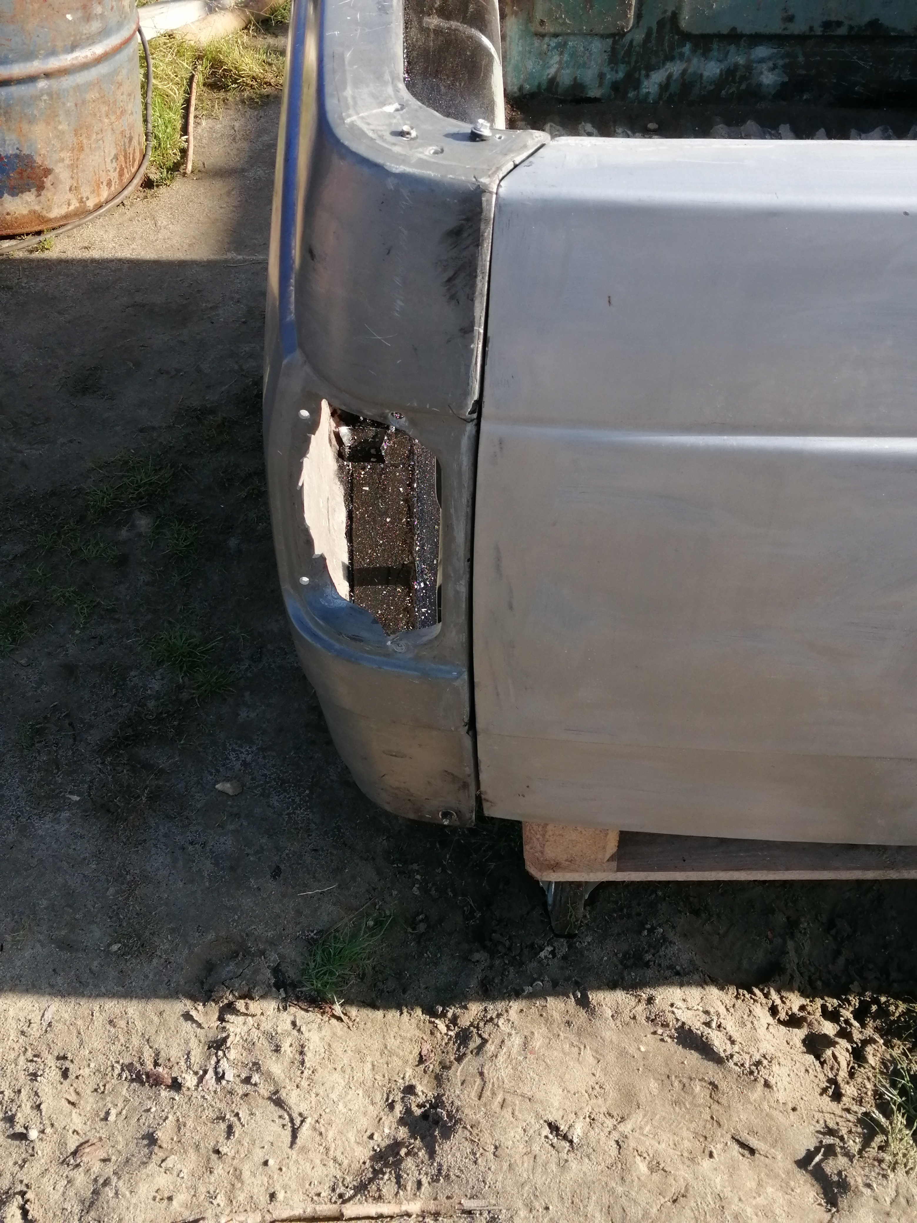

Есть конечно неисправимые косяки с пластиком.
Отправлено спустя 2 минуты 16 секунд:
Но там еще ставятся накладки думаю они и закроют. И на фоне нержавения данных частей кузова это мелочи. Надеюсь что лет пять мне кузовок еще послужит. По диагоналям все сошлось отлично. Кузовок вышел ровный. Теперь сделать основной кузов и покрасить все раптором.
Отправлено спустя 2 минуты 45 секунд:
Пока все. Надеюсь это вам интересно.
