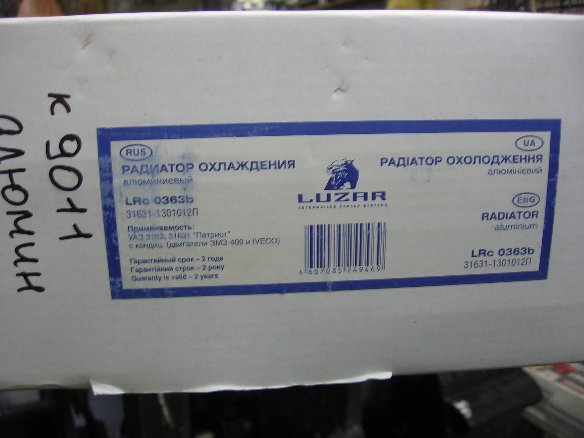

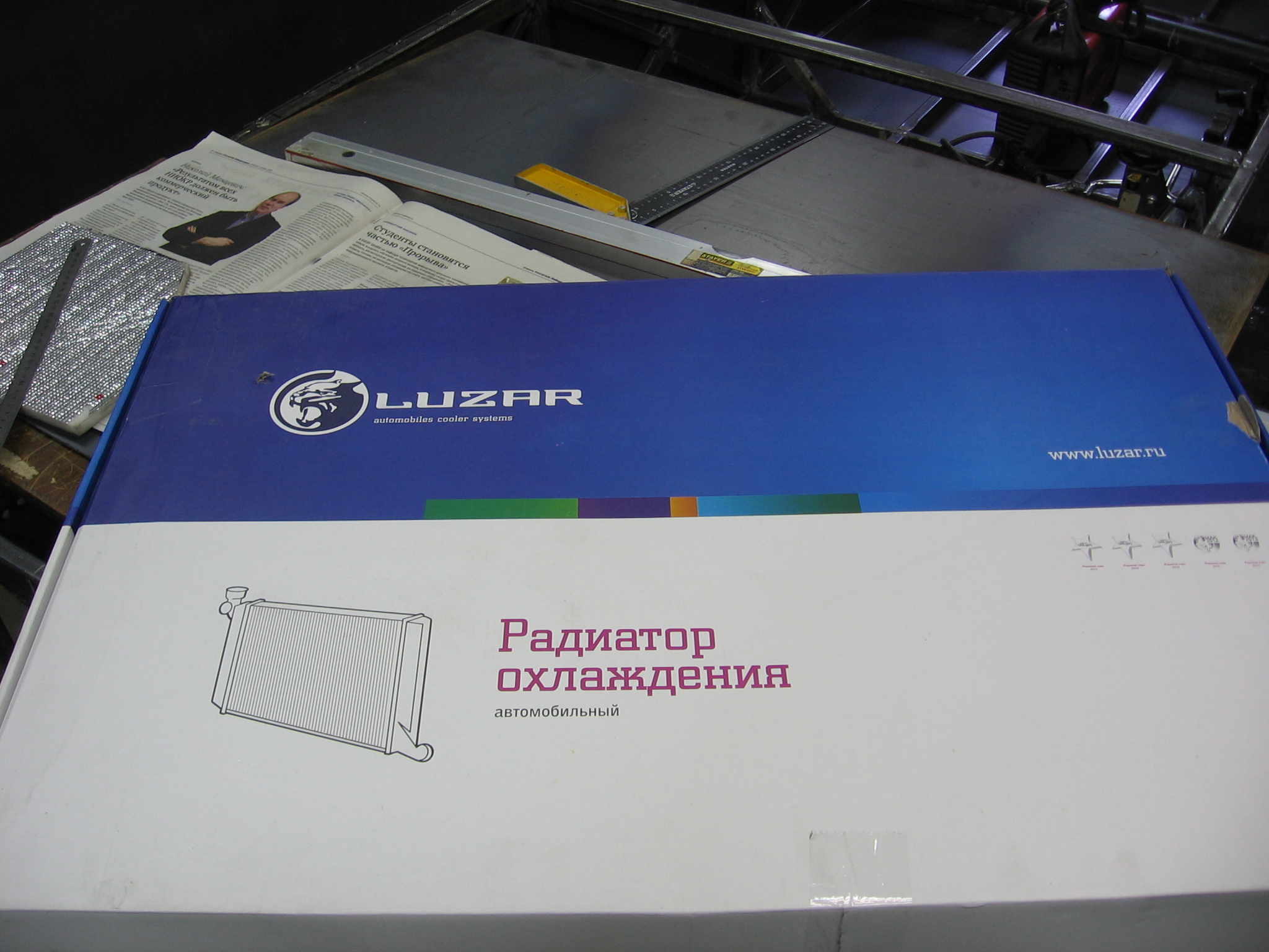

Ну вот и до радиатора черед дошел ...
Пробег 29800 км. Потек левый нижний угол. На замену взял Luzar.
Можно было взять Оренбург (синий), серии ВК. Не стал - такой стоит на УАЗ31519, нормальный радиатор, только потек по швам через год. Зачистка краски показала наличие непропаек, после пропайки вопросов больше не возникало.
Сижу, изучаю как снять радиатор, в "букваре" ничего нет, там описан старый тип радиатора.

Re: Сергей Михайлович, лимитед, 2012, бензин
У меня тоже левый нижний сочится с новья.
Радиатор успешно поменян ... руками старшего сына
заодно и антифриз новый залил, ушло в систему 8 литров. Как всегда и во все свои авто залил Felix красный.
