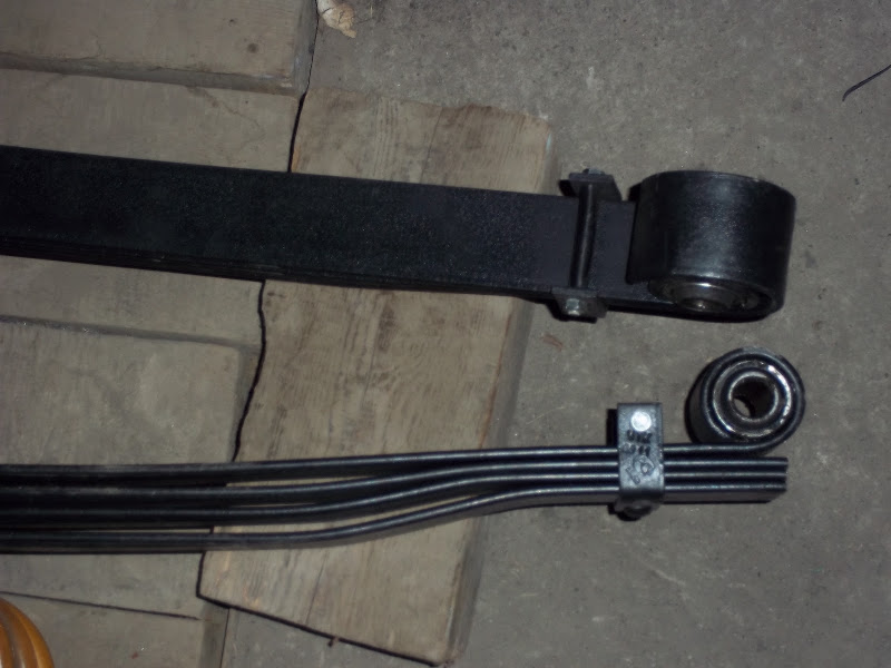

2.Лифт подвески 50мм (Пружина Тач Дог УАЗ Patriot лифт +50мм, под стальной бампер и лебедку TDC150HL,
4-х листовые рессоры проставки рессора кузов,рессора мост )

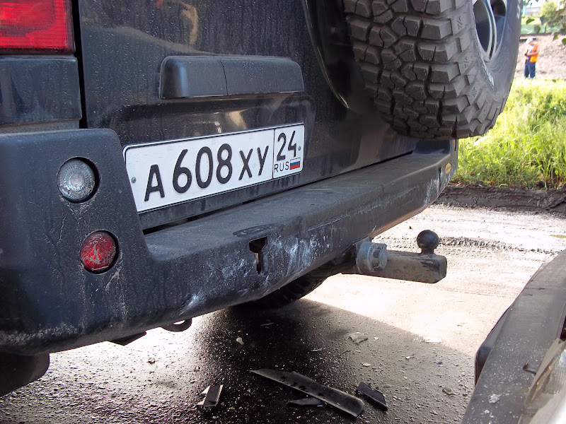

99-я решила проверить крепость моего бампера

надпись на бампере заднем просится "причал для идиотов" :D
Сообщений: 3528
Сообщение ГАВРИЛОВ » Пн фев 06, 2012 09:16
фаркоп съемный?

ГАВРИЛОВ писал(а):фаркоп съемный?
да съёмный но после причала 99-ки я его не снимаю!

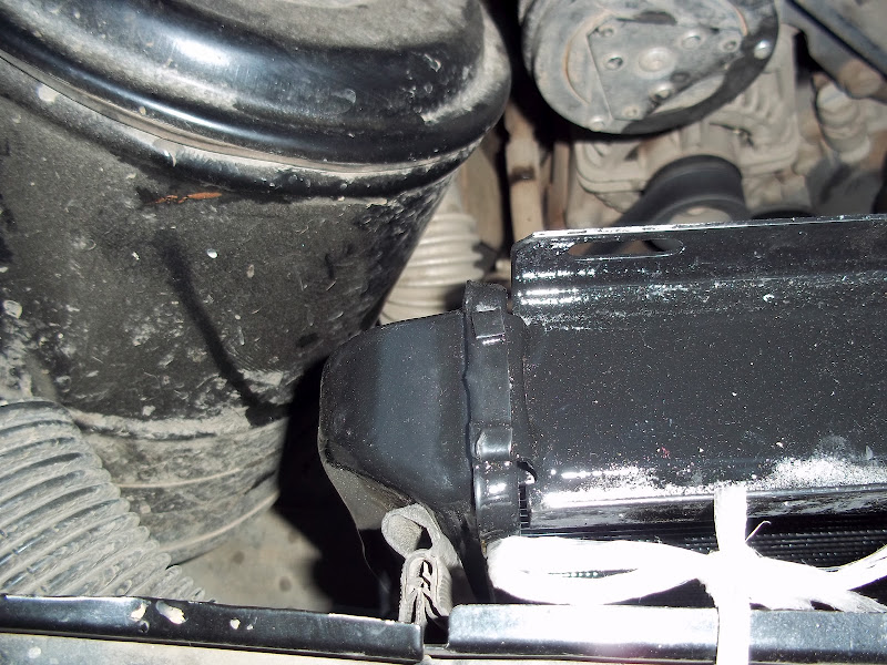

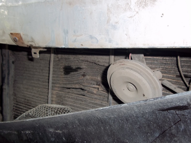

А штатный радиатор потек?

e_v_e писал(а):А штатный радиатор потек?
Полил! вся серидина радиатора мокрая он вообще меня достал поэтому и сменил
Полил! вся серидина радиатора мокрая онвообщеменя достал поэтому и сменил
А пробка на расширительном штатная все время стояла и стоит?

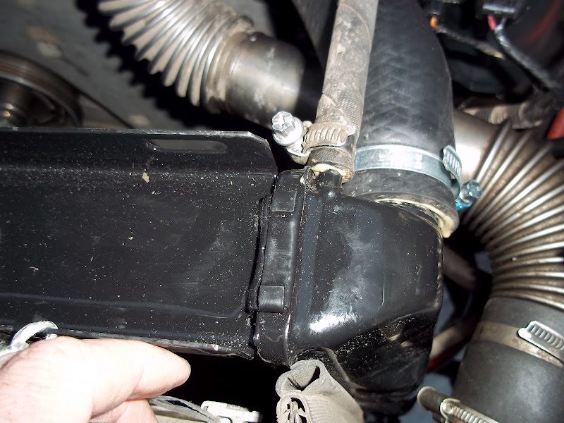

Приветствую. Вопрос, когда ставил патрубки на новый радатор что за герметик использовал?

Пандит писал(а):Приветствую. Вопрос, когда ставил патрубки на новый радатор что за герметик использовал?
Ставили в сервисе так что понятия не имею какой!

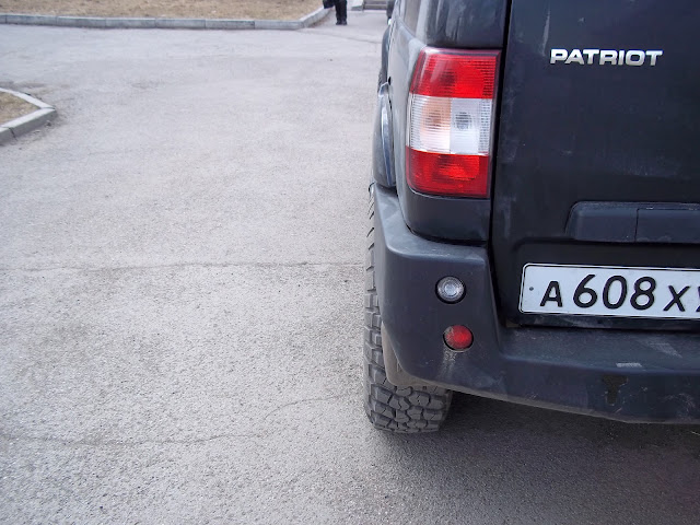

Добрый день.
Не мог бы выложить фото спереди на колесо - хочу посмотреть, сильно ли колесо стало выступать, не будет ли сильно забрызгивать?
Заранее спасибо

Вадим77 писал(а):Добрый день.
Заранее спасибо

Сообщение Вадим77 » Чт апр 19, 2012 21:50
Спасибо, вижу, немного выступают, зато от амортизатора отодвинулось колесо.

Сообщение джон73 » Чт апр 26, 2012 08:34
Длина 400мм толшина 17 Этобыло на сайте , замерю точно скажу
Изображение IVECO F1-A
arcady
Сообщений: 416
Зарегистрирован: Вс сен 25, 2011 13:58
Сообщение arcady » Пт май 11, 2012 18:18
скажи название бамперов! особенно задний - очень аккуратно выглядит.

Сообщение джон73 » Ср май 16, 2012 07:09
arcady писал(а):"Вездеходофф" что ли? как они тебе? прочные?
Да это "вездеходофф" выполняют все функции силового бампера и выгледят эстетично
arcady
Сообщений: 416
Сообщение arcady » Ср май 16, 2012 07:23
задний силовик очень аккуратный. хайдже держит нормально?
джон73
Сообщений: 1771
Откуда: г.Красноярск
Сообщение джон73 » Ср май 16, 2012 09:32
arcady писал(а):задний силовик очень аккуратный. хайдже держит нормально?
Отлично держит Хайджек!

Сообщение джон73 » Ср май 16, 2012 19:11
Пока был в командировке сделали мне в СибЭкстримТюнинг лифт подвески.
Спереди Пружина Тач Дог УАЗ Patriot лифт +50мм, под стальной бампер и лебедку TDC150HL,
Сзади 4-х листовые рессоры + 60мм поставка рама
рессора + 30мм проставка рессора мост.
Установлены доработанные амортизаторы от TLS 80
Перебраны ваксойловские шкворня и изменён кастор до 8 град + доработка нижнего крепления тяги панара так как после изменения кастора рулевая тяга в крайнем положении касалась его.
Сдвиг моста вперёд на 1 см
Ощущение после изменения кастора только положительные. Совершенно пропало подруливание автомобиля появилось приятное усилие на руле от обратной связи, машина по трассе едет как влитая, при обгонах нет такого чтоб ловить машину которая того и гляди выпрыгнет на встречку, машина стала предсказуемой, руль возвращается в ноль. Вердикт - однозначно очень полезная вещь в безопастности управлении автомобилем. ВСЕМ СОВЕТУЮ!!!
Хоть многие и писали что на 4-х листовых рессорах машина начинает "козлить" я увидел от их установки только плюсы со всем выше перечисленным машина стала собранней в поворотах не заваливается, грейдер проглатывает, подвеска не пробивается.
В гараж вошол в притирочку ворота у меня 2200мм, но если снять поперечины то ещё будет запас в 50мм как раз для 33-х колёс.

Сообщение APL » Чт май 17, 2012 07:49
djon73 с кажи после установки проставок в 3см мост/рессора от чего использовались стремянки?
Или под заказа делали?
Родных должно было не хватить по идее.

Сообщение джон73 » Чт май 17, 2012 14:16
arcady писал(а):цена вопроса?
Работа 20тыс остальное расходники.
Не знаю точно от чего но есть уазы 7-ми листовые по моему от них.
джон73
Сообщений: 1771
Сообщение джон73 » Пн май 21, 2012 18:29
APL писал(а):djon73 с кажи после установки проставок в 3см мост/рессора от чего использовались стремянки?
От какогото козлика 8ми листового!

Сообщение джон73 » Пн май 21, 2012 18:31
Закончил я свою эпопею с эл.магнитной муфтой — сломанной ещё год назад из-за рассыпавшегося подшипника шкива.
Чтобы вытащить рассыпавшийся подшипник шкива вернее оставшееся наружнее кольцо подшипника токарь мне вырезал с обратной стороны от запасовки часть шкива потом выдавили на прессе, там надо подкладывать оправку иначе шкив гнётся. Затем сделал проточку под стопорное кольцо чтоб стопорить подшипник.
Подшипник я поставил какой то от камаза он на 1,5 мм поуже для этого у токаря выточил добавочное дистанционное кольцо в добавок к проставке между шкивом и той частью куда вентилятор крепится.
И вот я её собрал и установил муфту и всё прекрасно работает.
Но самое главное в этой теме это цена новой муфты в сборе 59000 руб, а по запчастям она не продаётся.
