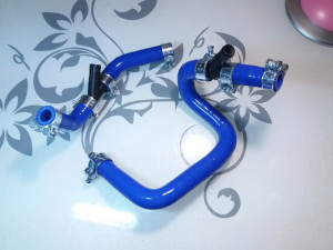

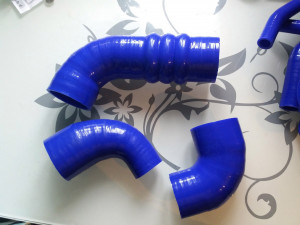

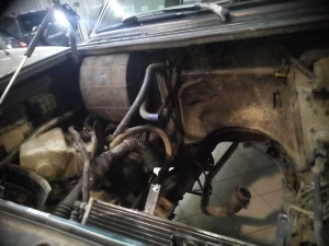

Посмотрел я на резиновые шланги и патрубки, которые ещё не поменял на силиконовые,
вид на моторный отсек без движка
и заказал силиконовые патрубки от турбины до фильтра 3 штуки
силиконовые патрубки печки те что под панелью 3 штуки
Все патрубки с усиленными хомутами
Ещё 5 т.р. из копилочки, ех гулять, так гулять.
