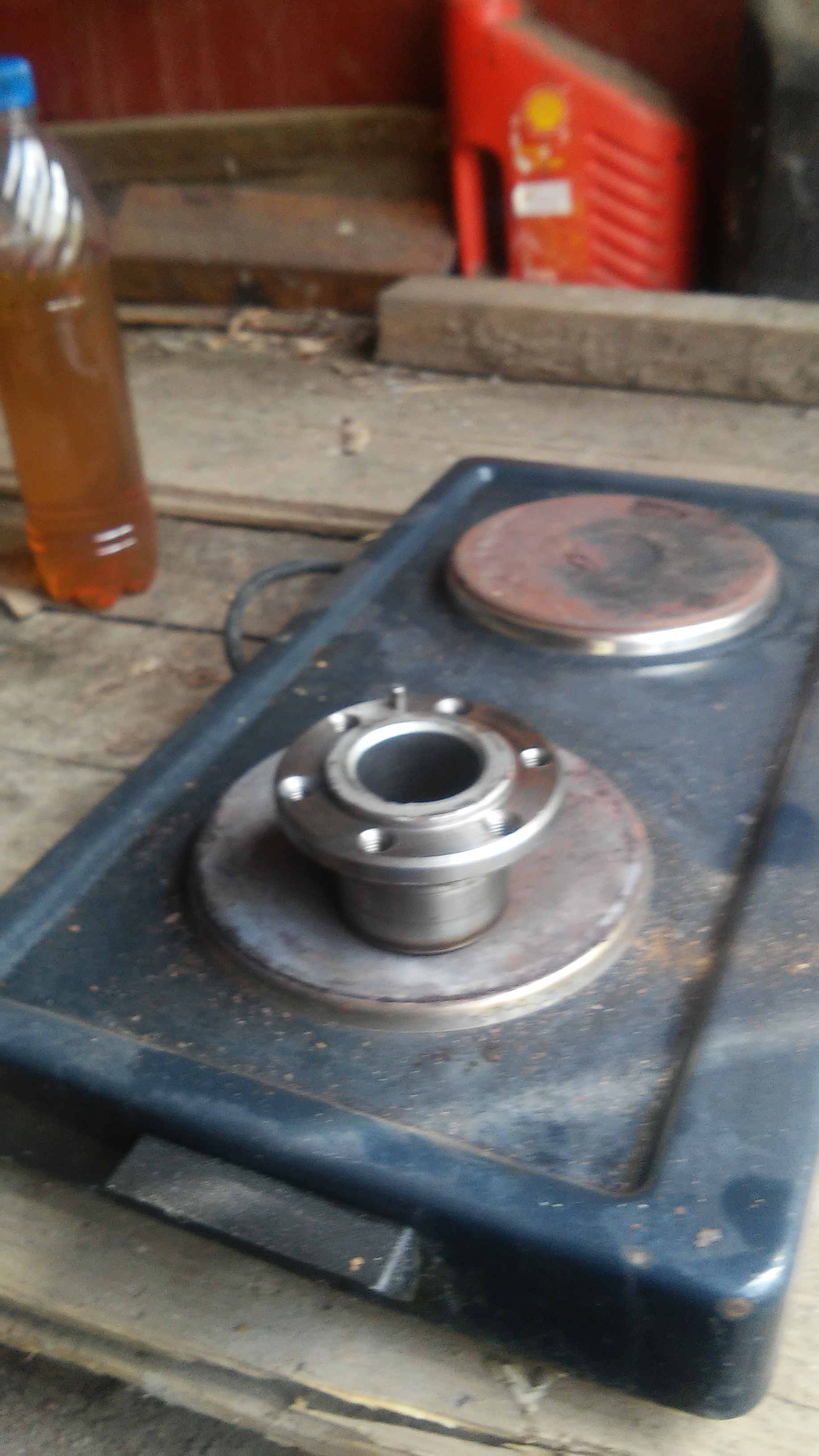

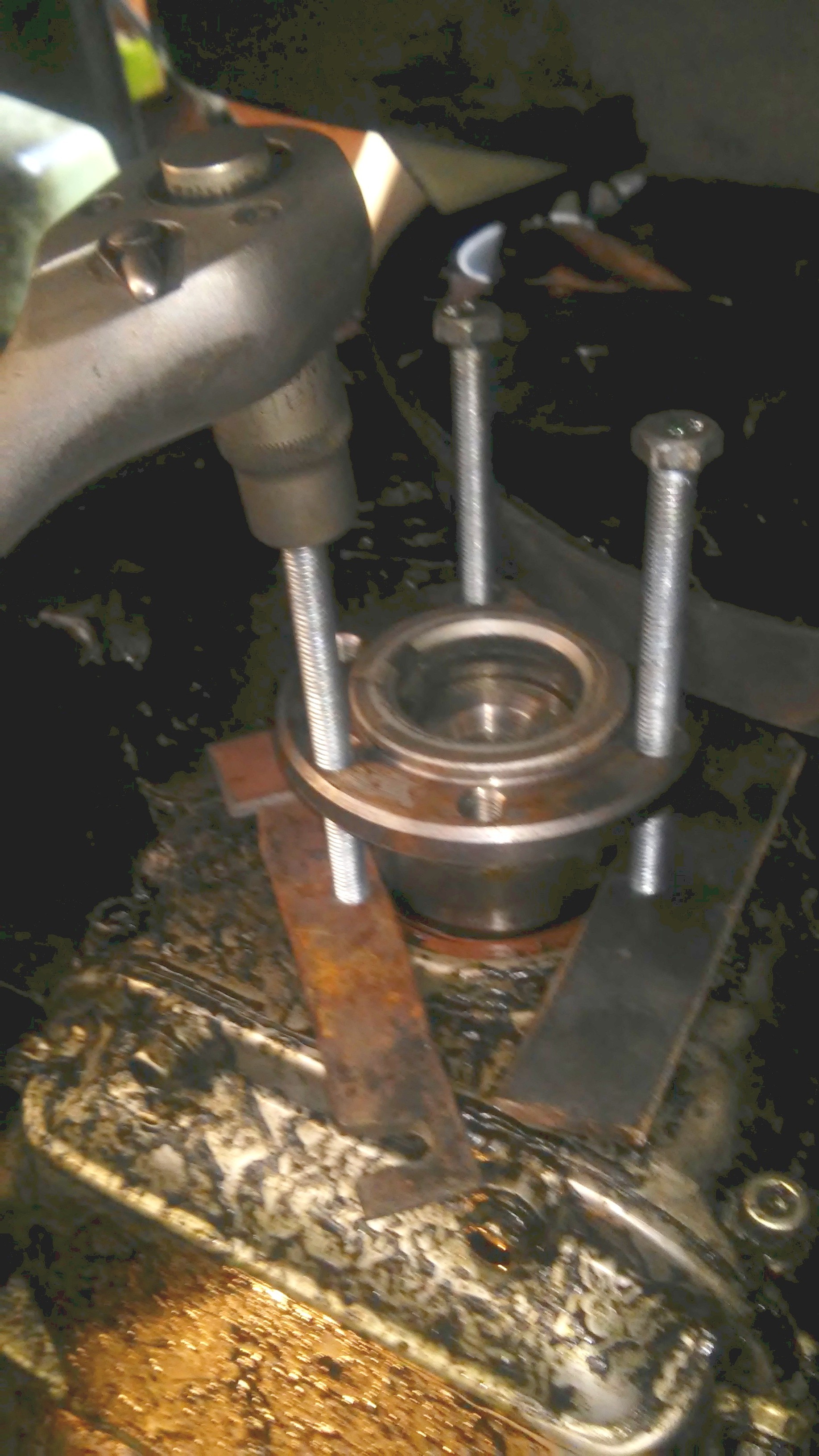

Привет всем, давно я тут не писал ничего. Так вот стал слюзить передний сальник коленвала. Слюзил уже давно, закидывал маслом генератор и все остальное, кёрхером промывал и ездил дальше. Но со временем эта грязь стала допекать и решил сменить его. Почитал интернет взял на заметку толковые идеи и вперёд. Народ писал, что очень неохотно сходит флянцевая муфта (вроде так её назвал), а одеваеся совсем ЖОПА.
Короче отписываюсь, что и как делал. Для начала купил 6 болтов на 8Х100 и конечно же сам сальник. открутил снизу защитный кожух, снял ремни с гура и генератора, открутил 6 болтиков крепления шкива к фланцу муфты и снял его. затем открутил болт крепящий фланцевую муфту к коленвалу. Вот теперь ввёртываем во фланец купленные болты 8х100, их достаточно 3, упираем их в блок, предварительно подложив под них металические пластины и начинаем выжимать муфту с коленвала
. Посадка сильная, пукнула так, что думал блок лопнул, так и снималась — пукала. Выкинул старый сальник, поставил новый. Муфту нагрел на плитке и посадил на горячую, но без фанатизма
. Сначала погрел мала и она налезла только до половины, пришлось стягивать опять болтами. Для удобства снял бампер, чтобы можно было просунуть доску и ударить кувалдочкой. нагрел по сильней (типа плюнул как на утюг и отскочила) и практически заскочила она вся. Ударил два раза для приличия кувалдочкой, вот и всё.

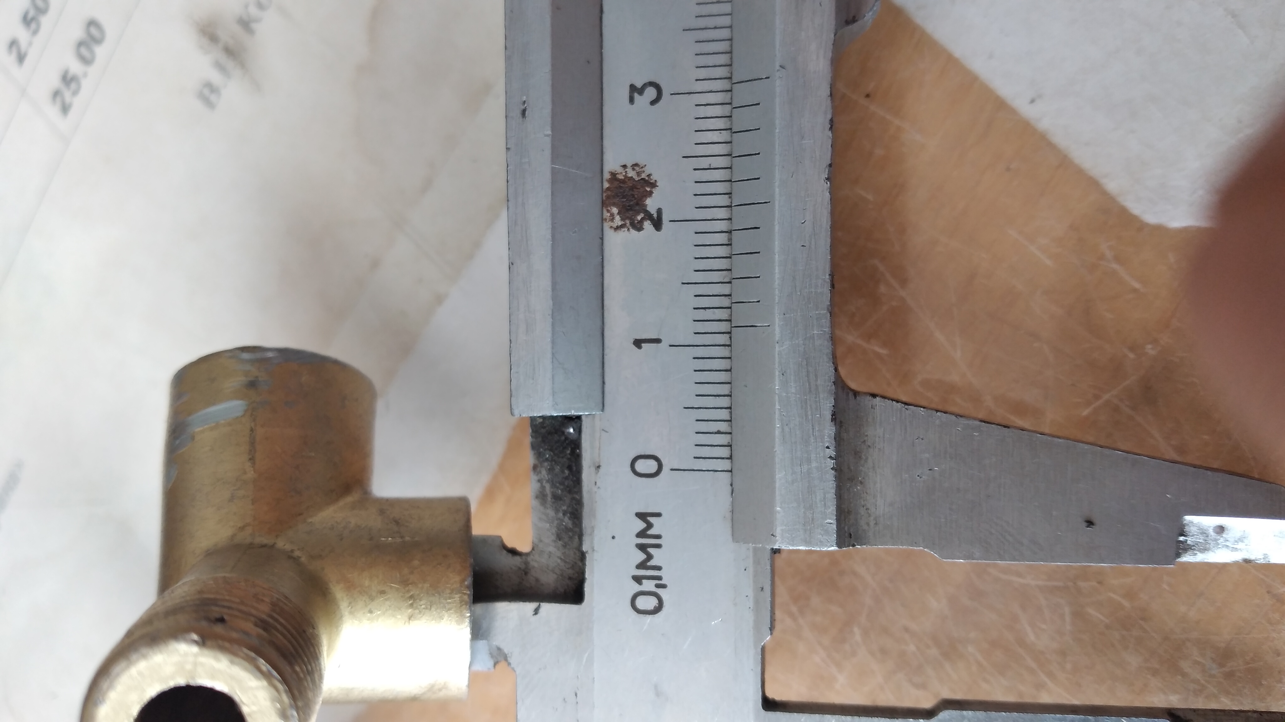

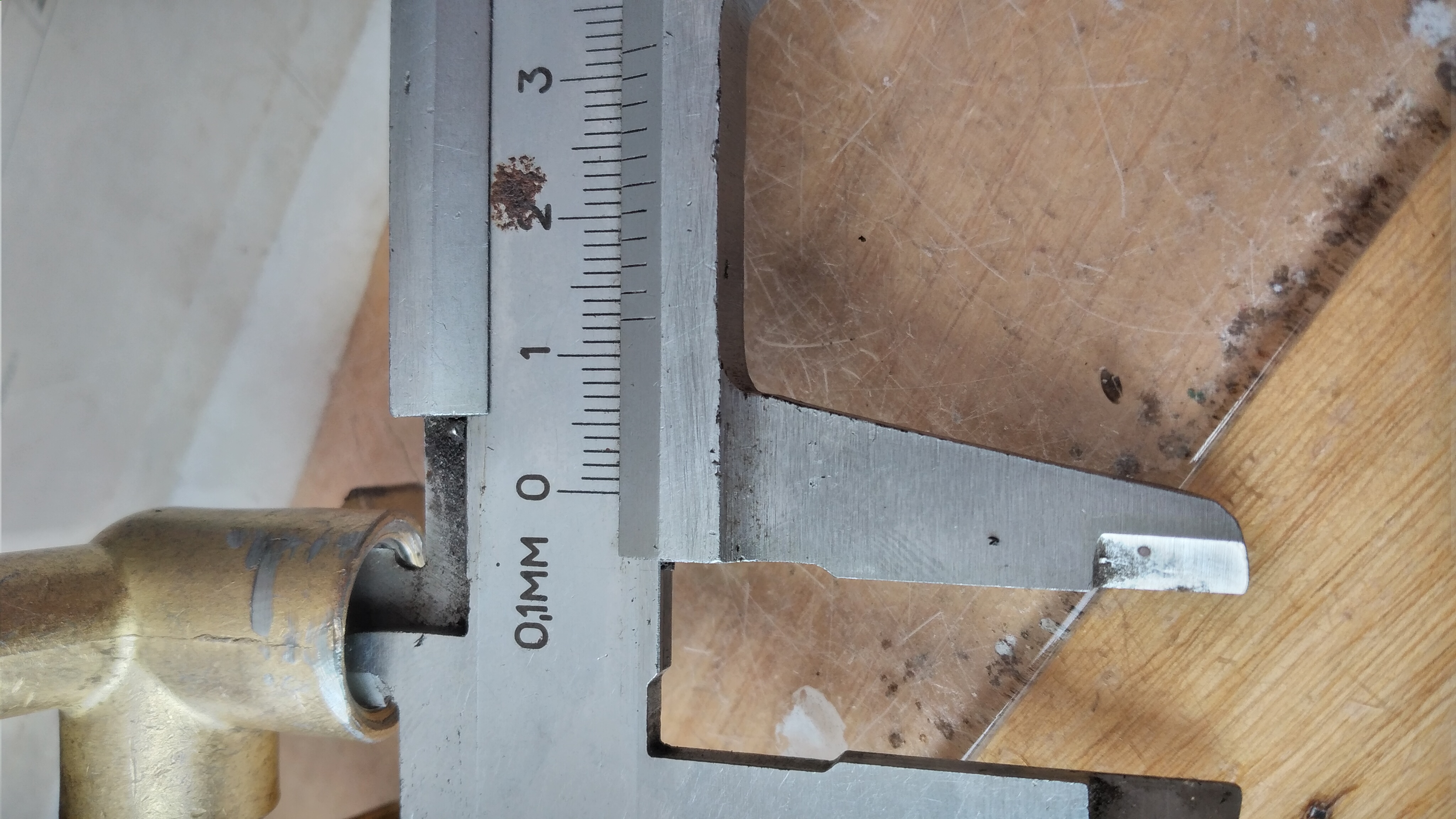

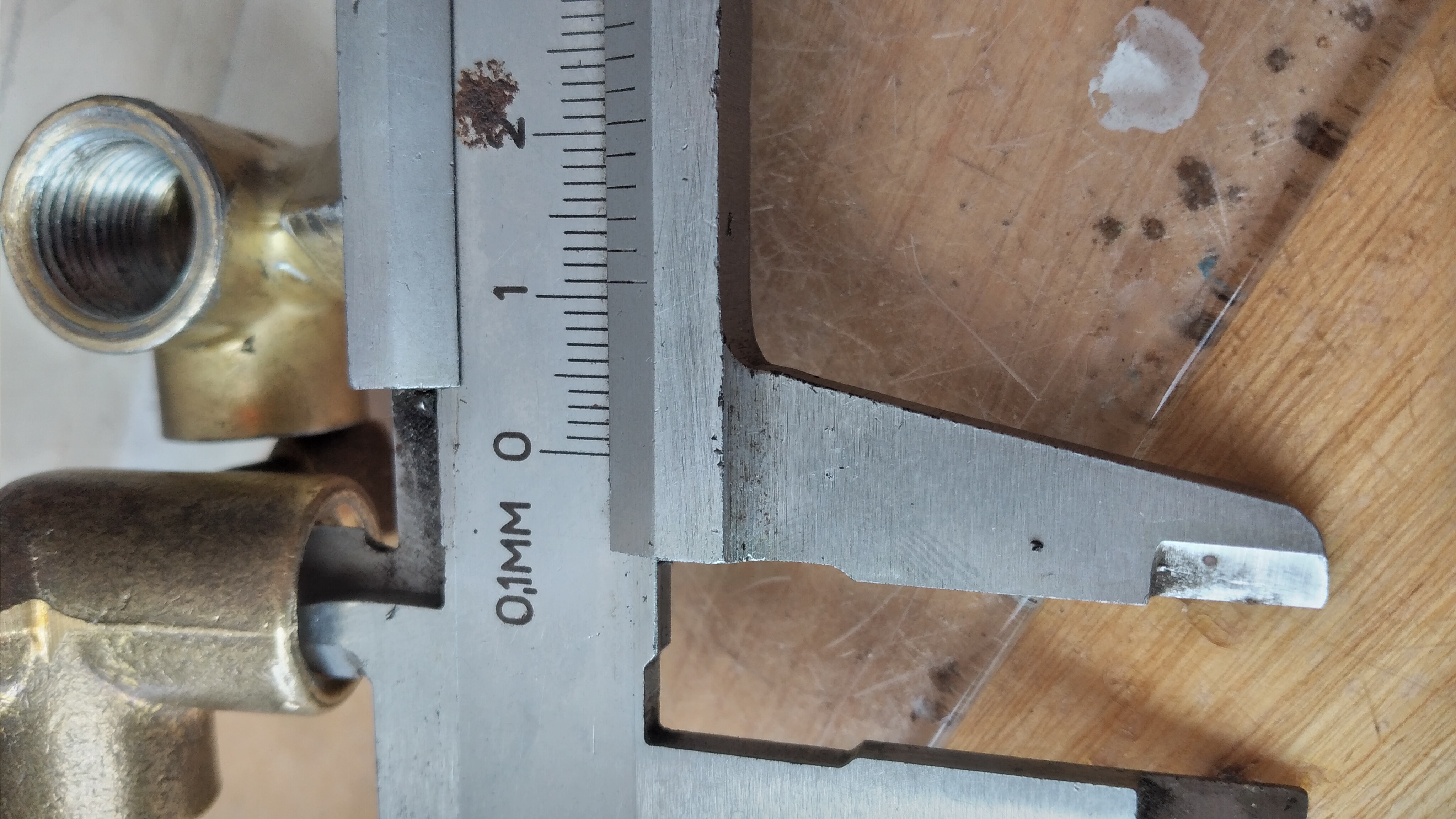

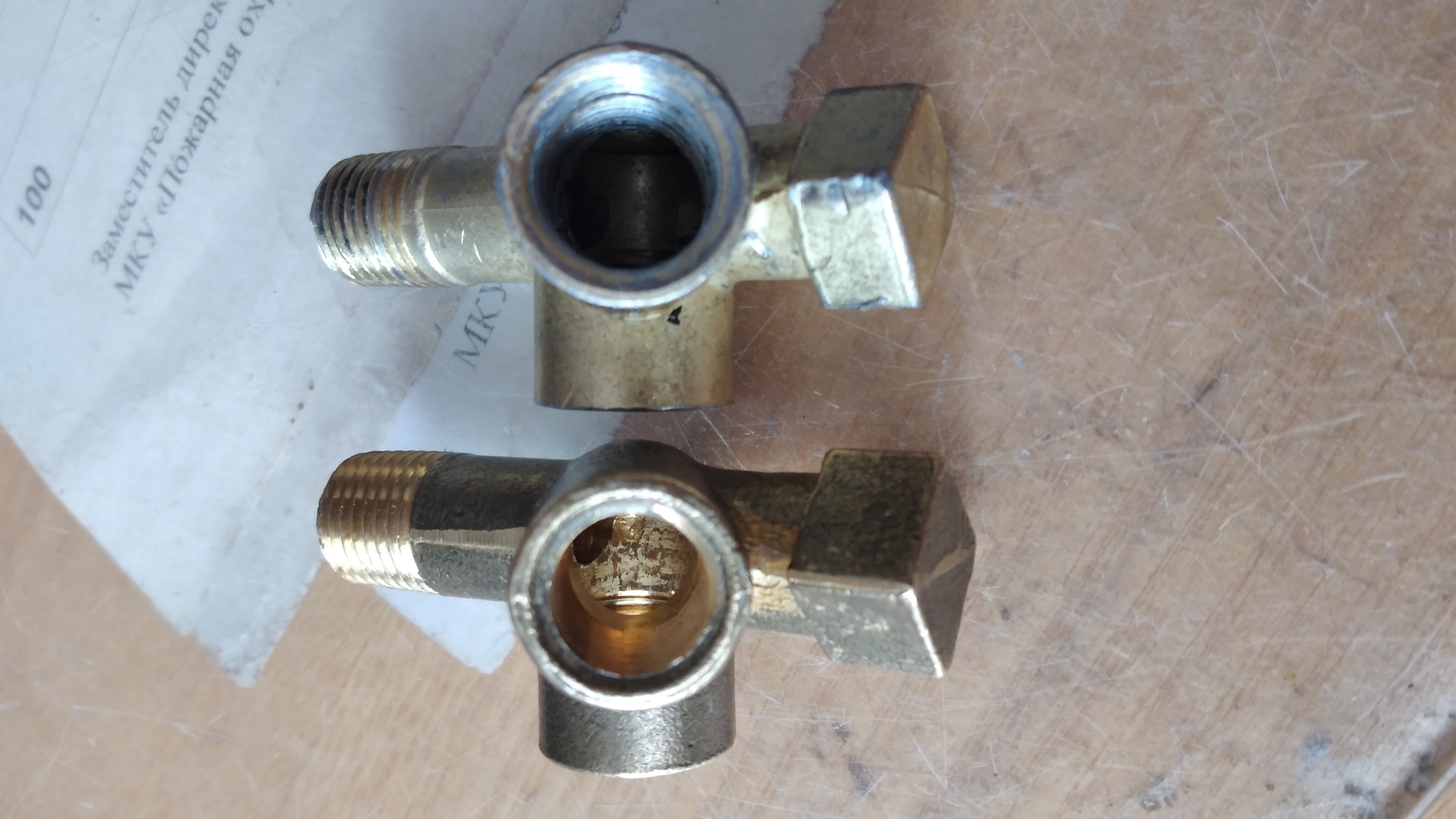

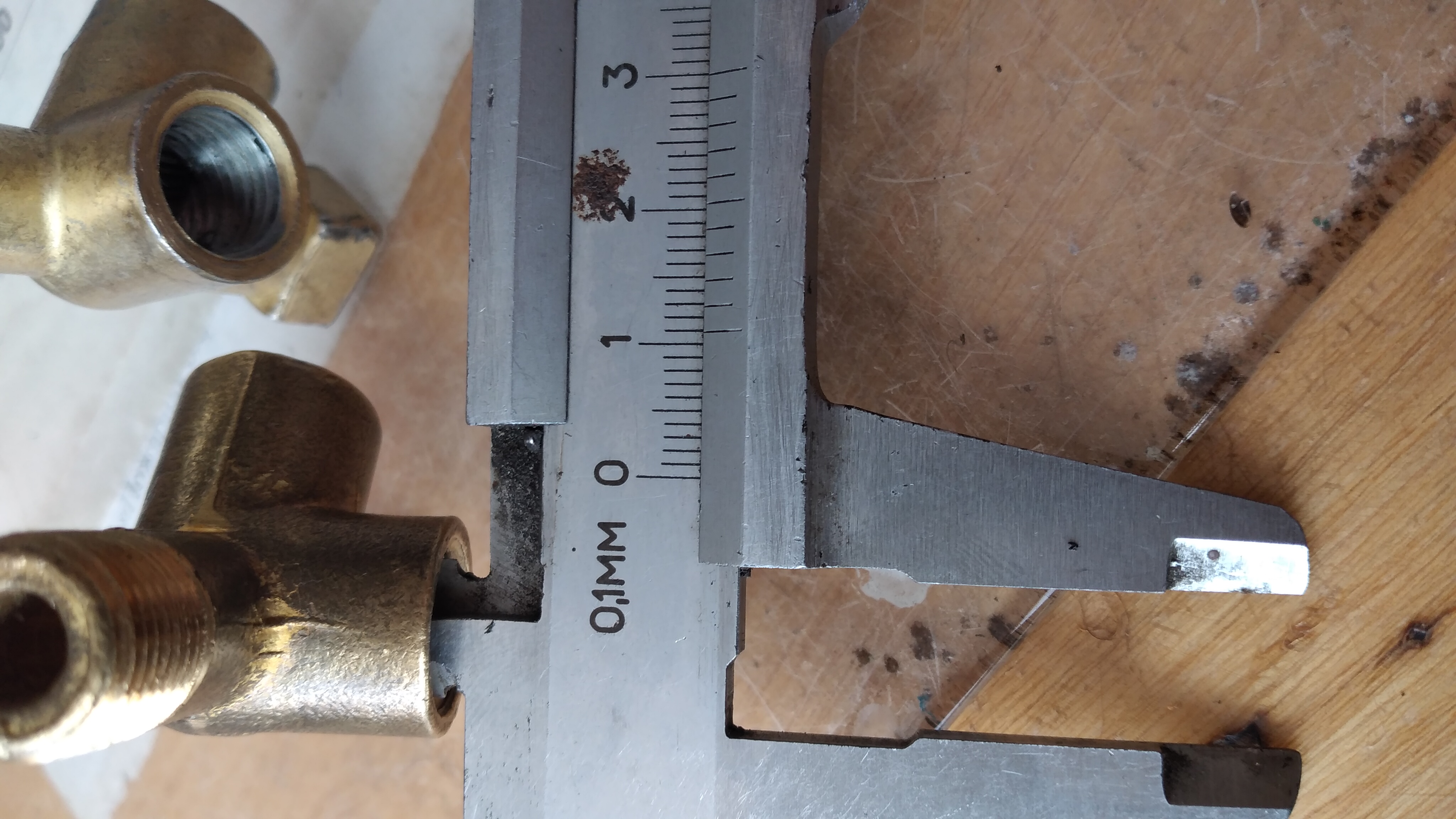

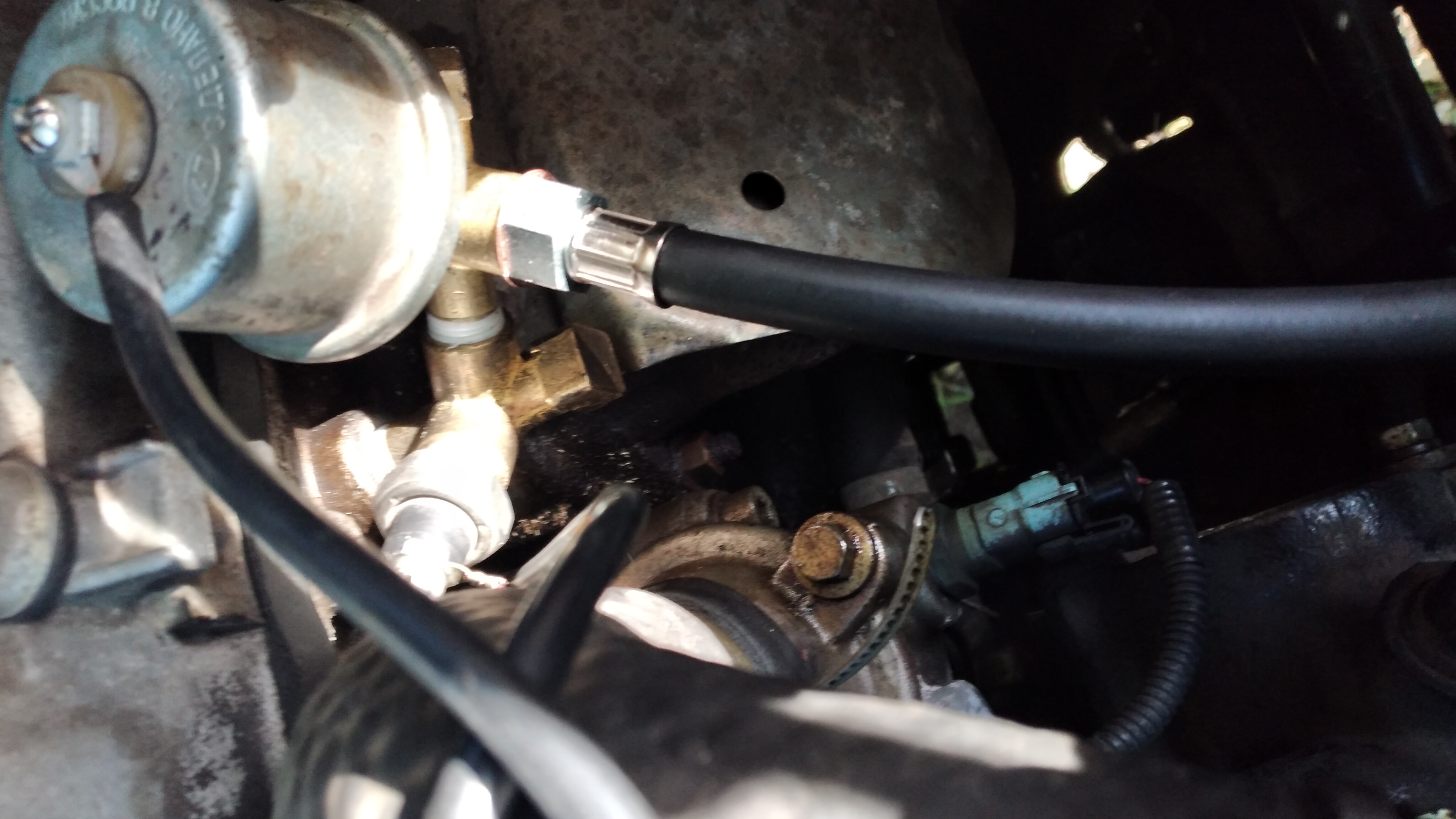

Сообщение alex524 » Пн июн 13, 2022 18:47

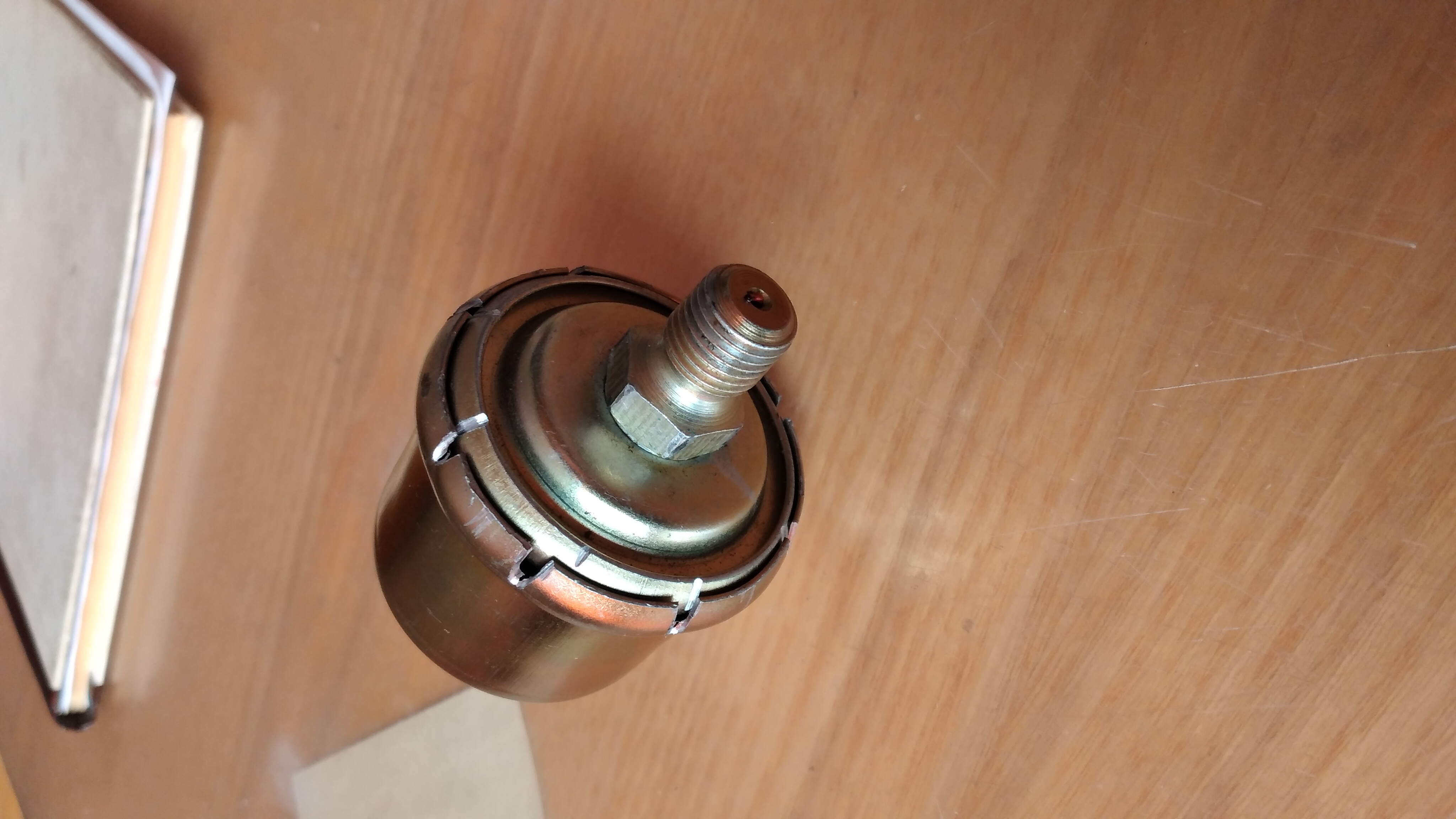

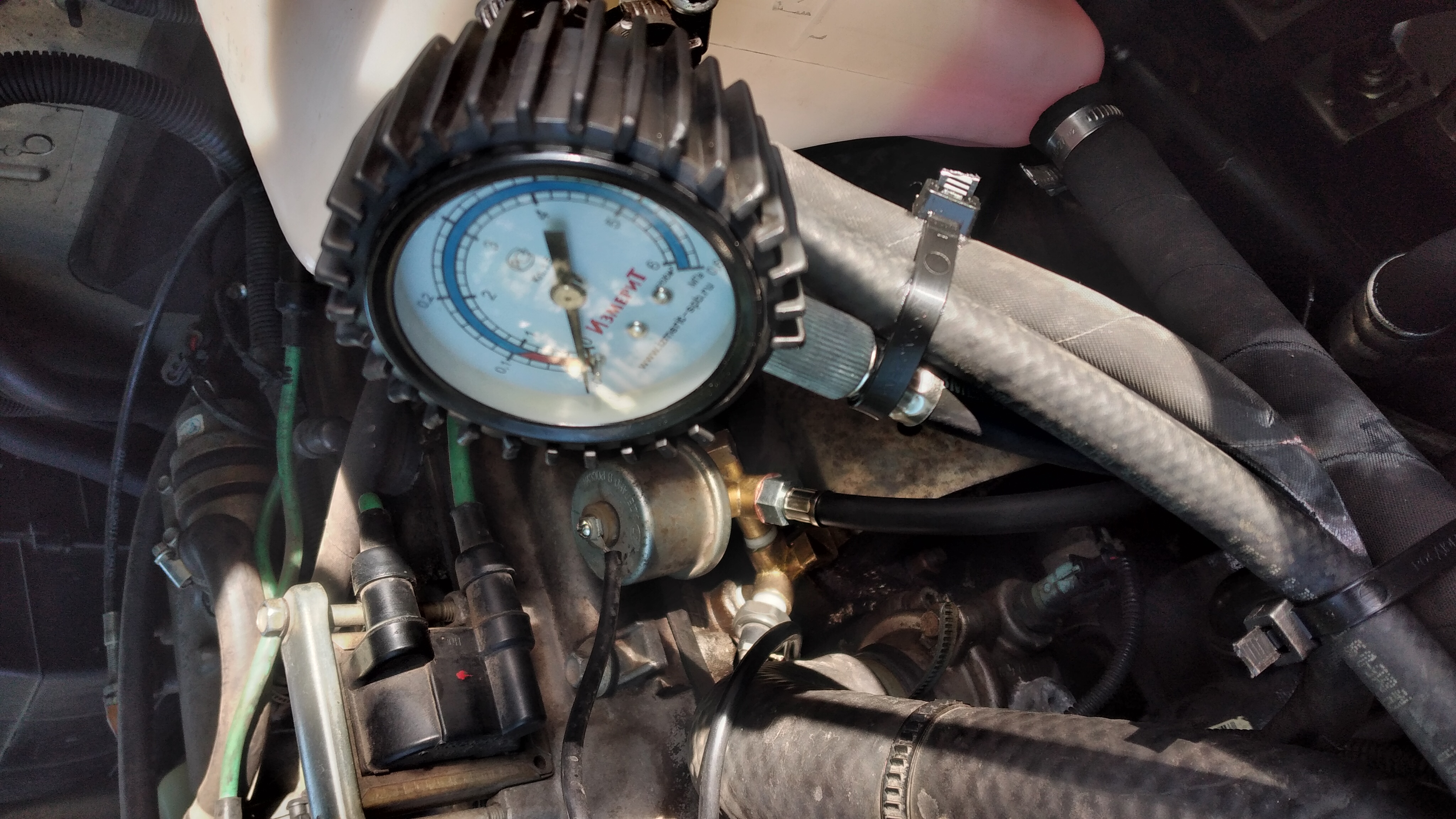

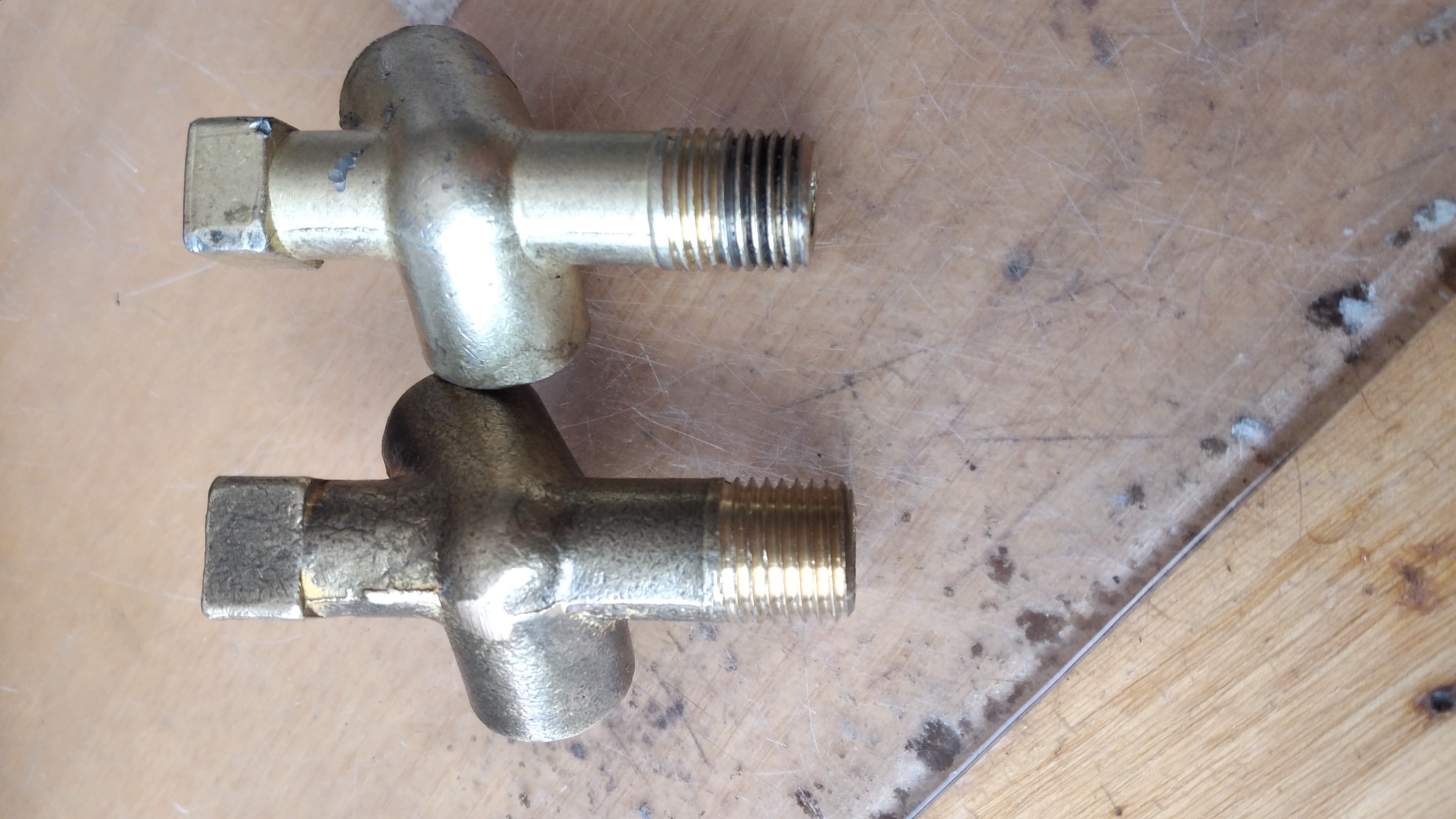

всем привет! давненько сюда не заглядывал, вот решил написать. Задолбало пищать на приборке на холостых, на прогретом двигателе давление масла, маслёнка не горит. На приборке в движении показывает 1.5-2.5, на холостых 0.3 и даже 0. Подумал, надо поменять датчик (бочонок),купил фирмы PEKAR, поставил и на заглушенной машине он показал 0,5 :shock: .Решил замерить механическим манометром.Для этого прикупил
и нужно было его внедрить в систему. Тогда стал выворачивать датчик (бочонок) и обломил резьбу тройника в двигателе :-[ . пришлось высверливать, высверлил. Теперь надо было покупать тройник, купил 2. Покупал в разных магазинах, в одном цена 305, в другом 180 р.. :shock: .Ввернул один тройник в другой и получилось 3 отверстия под датчики -аварийный, бочонок и под манометр.
Получилось вот так
Завёл автомобиль,на механическом давление выше на 1 килограмм [!]

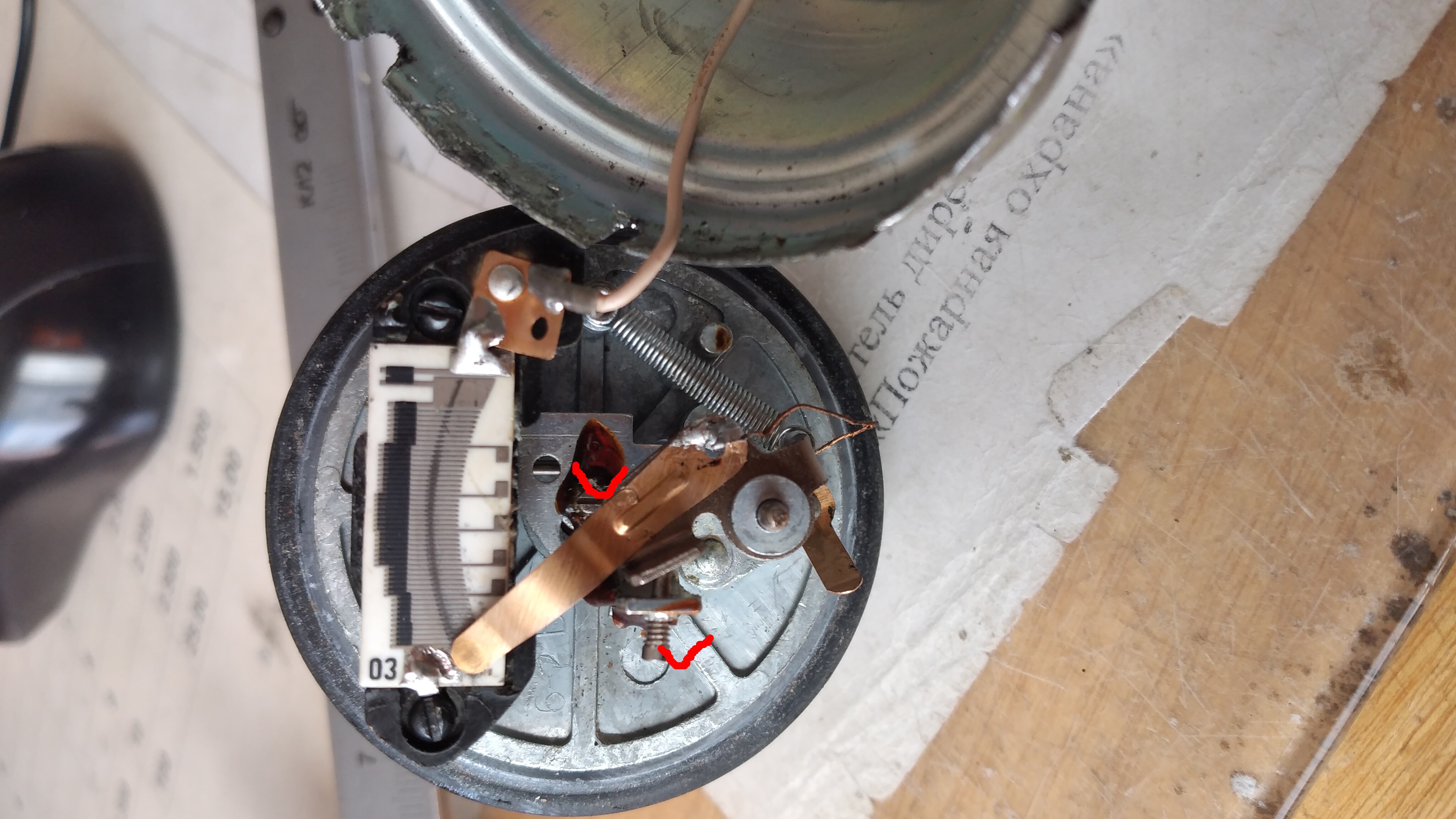

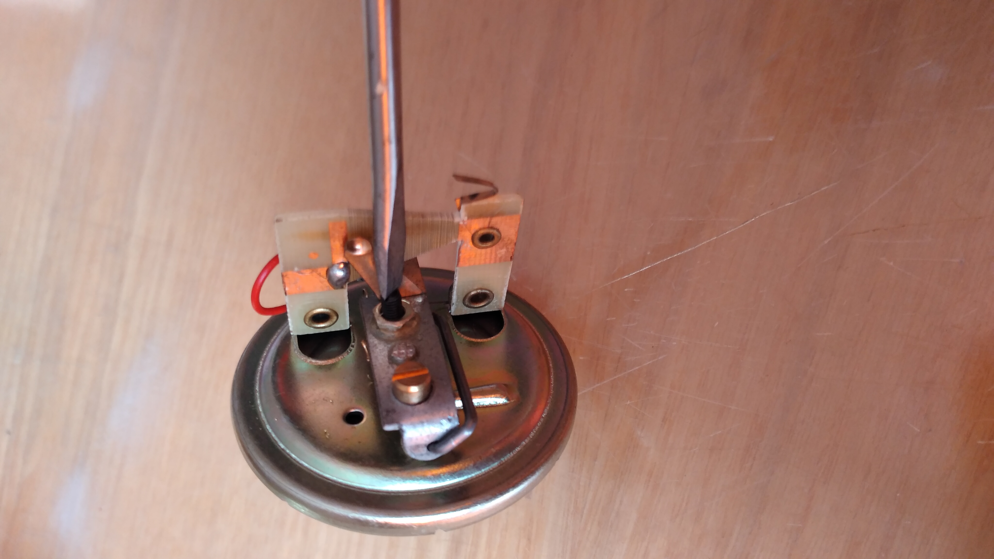

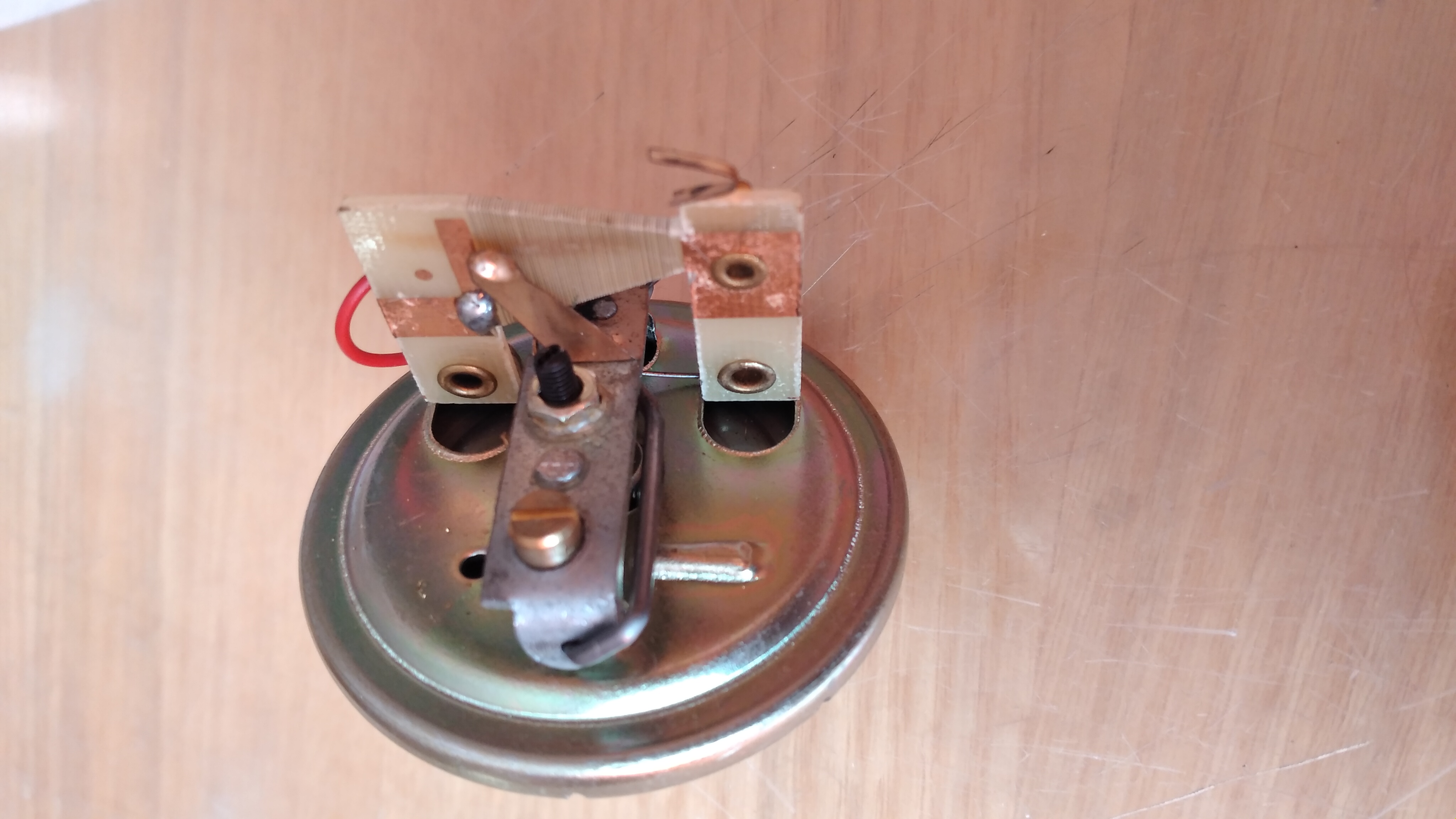

Теперь решил разобрать новый бочонок, который врал и посмотреть его нутро.
Оказывается там есть регулировочный винт с контргайкой
Теперь надо попробовать отрегулировать по мех. датчику. ]:[

Сообщение alex524 » Пт июн 17, 2022 10:31
Всем здравствовать. Датчик регулируется, все выставил по мех. датчику, но этот датчик фирмы PEKAR гонит масло в резьбовом соединение. На родном датчике резьба конусная, а на Pekarе нет. Накручивал и фумку и на герметик закручивал всё тщетно, гонит через резьбу. Пришлось вскрыть родной, там конструкция немного другая, но всё равно регулировка есть. Буду ставить родной и регулировать. ;)
Значит Пекаровский датчик не для ГАЗ-УАЗ - 1/4 дюйма , а для ВАЗ - М12х1,25.
Резьба м12х1,25 мм не уплотняет резьбу 1/4 дюйма, потому что её размер немного больше. 13,158х1,337 мм.

Сообщение alex524 » Пт июн 17, 2022 16:35
Короче замерил размеры отверстий тройников. Я так понял тройники разных производителей, у них даже цвет металла разный
вот размеры
так вот, пришлось купить ещё тройник тёмного цвета, датчик вворачивается наполовину резьбы, как и должно быть.а
А вот фотка родного датчика, галочками отмечены винты регулировки.

Сообщение Levran_2 » Пт июн 17, 2022 20:43
Можно обойтись без этих тройников, потому что на гбц за термостатом есть ещё одно отверстие с резьбовой заглушкой в которое на газелевских 405-х вкручен датчик контрольной лампы.
alex524, УАЗ ПАТРИОТ СПОРТ. бензин
Сообщение Blondi13 » Пт июн 17, 2022 21:19
Вот именно так у меня и сделано и родной датчик стоит уже почти 8 лет и писки отсутствуют. Давление показывает от 0.8 до 1.2 на холостых.
Да и в таком положении (горизонтально) у него больше шансов показывать правду...

Сообщение alex524 » Сб июн 18, 2022 03:05
первоначально и я так хотел сделать, но не сумел выкрутить заглушку
Отправлено спустя 10 минут 32 секунды:
машина у меня 11 лет, последние 3 года начала пищать, сначала редко, а теперь постоянно на холостых на горячую, поэтому и заморочился с мех.датчиком.

Сообщение Levran_2 » Сб июн 18, 2022 07:47
alex524 писал(а):
Сб июн 18, 2022 03:16
Заглушка вклеена на резьбовой фиксатор.
Перед выкручиванием её надо нагреть электрофеном или газовой горелкой до температуры выше 100 градусов чтобы клей размягчился.

Сообщение Аркадий62 » Вс июн 19, 2022 21:10
Выкинуть этот боченок, и оставить только аварийный, который вкрутить прямо в блок. И все проблемы с писком уйдут, это пережиток моторов прошлого века.

Сообщение Levran_2 » Пн июн 20, 2022 08:01
Аркадий62 писал(а):
Вс июн 19, 2022 21:25
Ты же в курсе что и завод от него отказался
Дай волю эффективным манагерам соллерс-уаз украдут всё и ресурс двигателя доведут до окончания срока заводской гарантии 20ткм, а весь остальной гарантийный геморрой до рекламируемых 100ткм безвозмездно подарят дилерам.
В старых инструкциях написанных до продажи змз деятелям из череповецкой фирмы северсталь было указано, что
... давление на хх должно быть в пределах 1,8-2,2атм и при снижении ниже 1,2атм надо скрывать двигатель для устранения неисправности.
Даже с учётом того что стрелочные датчики врут безбожно при проверке жидкостным манометром многие катаются с давлением 0,8-0,9 и считают это нормой.
До 14г. помнящие по Волгам заводское предупреждение пытались найти у дилеров сочувствие, а с 14г. ничего о давлении не знают и от дилеров отстали.
Если одно отверстие на гбц оказалось свободным вкрутите в него длинный камазовский шланг и пристройте на приборной панели тракторный манометр.
https://static.auction.ru/offer_images/ ... e_gody.jpg
Если стрелка указателя в красном секторе то двигатель едет в капиталку.

Сообщение Vstur » Пн июн 20, 2022 10:04
Зил'овский мех.манометр до 6 атм.
На возрастном двигателе выкинуть маслорадиатор, если еще есть, и масло 5w-50.
И никаких проблем.

Всем привет. 100000пробег, пробило прокладку гбц, повалил белый дым, затроил движок, вылезла ошибка "пропуски зажигания в 4 цилиндре. Надо менять прокладку. Поднял головку, да пробило именно в 4, антифриз давонул в цилиндр. Масло по щупу чистое, а отвернул расширительный бачок из него дым. 100000 пршёл, думаю надо уж заодно и грм сменить на двухрядку с разрезными звездами. У нас в магазине комплект 14т.р., заказал на озоне 6700 р. Также заказал транспортир для установки фаз, прокладки. Заменил грм, прокладки и стал устанавливать фазы. Стрелки на транспортире для 240 валов и 252. Как пишут интернете 240 распредвалы шли на карбюраторные двигатели, а 252 на инжекорные, ну я и выставил по 252 стрелке фазы 20 для впускного и 19 градусов для выпускного, как по мануалу. Собрал, завёл, работает, прогрел, газанул раза два и... заглох, заводить, не заводиться🤔. Збрасываю клапанную крыкшку, проверяю фазы, сбились, не затянул разрезые звёзды, опять выставил, затянул, собрал, завел. Поехал, проехал 30 км вырос расход по борткомпьютеру и на холостых както не так работает двигатель(колбасит). Полез в интернет читать про фазы ,пишут кто что. И где то наткнулся, что на некоторох движках ставились разные распредвалы впускной 240 выпускной 252, и точно на моем так иесть. Выставил теперь фазы как надо и движок за шептал. Блин еще напасть засвистела помпа, на холостых норм, на оборотах свистит, хотя я её поменял 2 месяца назад , ставил змз вскую. Пришлось ставить родную (благо она не текла, но немного бывало подпискивала) и всё стало хорошо. Вот такое говно продают. Делаю не однократно вывод, что родное надо использовать до упора. Да, забыл написать, у меня движок змз 409 112 л.с..Пока всё.

Мастер сказал, что при замене нужно как-то проточить кожух, в котором находится цепь, чтобы цепь нормально смазывалась
ставил сам, ни чего не точил, не протачивал. Вроде ничего не цепляет, двс работает как и до этого работал.
