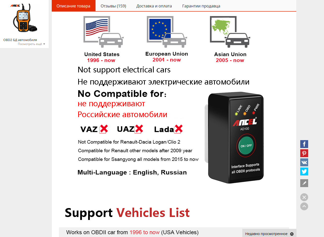

Вообще продавец по этой ссылке предупреждает, что сканер не работает на УАЗ.

Продавец соврал... Этот сканер видит!!!!!!! версия V1.5 (подарили с версией 2.1 , этот голубой глаз не увидел, и при сканировании авто, половину блоков на себя переключала, так что теперь у меня висят ошибки потери связи с педалями, раздаткой, АБС и наверно чего нибудь ещё )
Сканер увидел мозги, подключается, ПРОВЕРЕНО. Что имеем.
