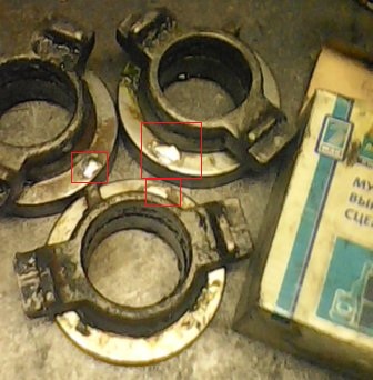

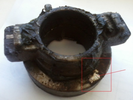

Комплект сцепления от ГАЗель Бизнес с двиг. CUMMINS ISF 2.8L:
Диск сцепления:
номер SACHS: 1878 006 095
номер по каталогу ГАЗ: 2018-78005456
Корзина:
номер SACHS: 3082 000 005
номер по каталогу ГАЗ: 06 3082 001 150
Выжимной:
с буртиком 3160-1601180 (3160-1601180-00)
Все номера бьются на http://www.exist.ru
Смазка выжимного:
Диск сцепления:
Корзина:
Выжимной:
Смазка выжимного:
прим.: сверлить с магнитомvadim20 писал(а): Сверлим отверстие сзади в железном корпусе, корпус жестянка, поскольку подшипник радиальный, то получается отверстие сбоку подшипника, диаметром не более 2мм. берем медицинский шприц, набиваем его смазкой и загоняем в просверленное отверстие, при этом подшипник крутим руками что бы смазка разошлась, что бы полезло со всех дыр(а у этих подшипников они большие). Потом зачищаем железный корпус, обезжириваем и отверстие запаиваем припоем(обычным ПОС) паять лучше с кислотой или паяльным жиром(я с жиром запаиваю) Что бы в подшипник при сверлении не попала стружка, обязательно сверлим с магнитом.
я это делаю уже лет 15 на всех своих грузовиках и легковых, на грузовиках смазанный подшипник ходит до 400т.км. и живой.
Смазку сам выберешь, я либо шеврон либо петроканаду использую(по вязкости либо EP-2, либо NGLI-2 не ниже, если ниже вязкость - смазка вылетит быстрее)

Пробег 45000км. Замена сцепления на SACHS от Газель Бизнес с дизельным мотором CUMMINS. Сцепление поменял "от греха", т.к. на родной сцепе LUK на пробеге 70000км на прошлой машине был неприятный инцидент, когда оно внезапно "кончилось" в 1000км от дома, без всяких предупреждений...
Все номера для заказа указаны выше. Новый купленный выжимной оказался сухим, поэтому набил его Мобилом, по методике как написано выше.
Сцепу менял с помощником в гараже на яме. Утром начали, а в два часа дня я уже выехал из гаража на новом сцепление. Сложного вобщем-то ничего нет, сначала сняли раздатку, потом коробку. Как оказалось, самое сложное из всего - это поставить на место раздатку, она никак не хотела одеваться на шлицы, а весит она немало 45кг... одному не знаю как это вообще сделать... ОЧЕНЬ сильно облегчил работу бодилифт 60мм. Не поверите, но верхние болты КПП я откручивал простым гаечным ключом! И когда снимали КПП она практически не цеплялась верхом за усилитель кузова.
Фотки нового сцепления:
Корзина лежит лепестками на выжимном, видно как лепестки прилегают к буртику - рабочей кромке выжимного:
Подшипник в маховик купил фирмы SKF, должен подольше поработать, чем наш:
Снятое сцепление LUK. Выжимной стоял с БУРТИКОМ, такой же я и поставил. Подшипник в маховике оказался наш "ВПЗ", шуршал и перебирал:
