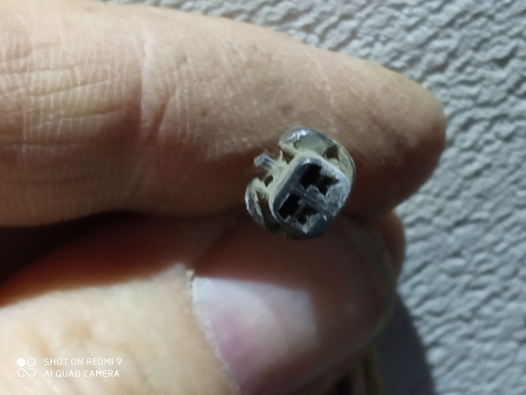

Более серьёзная проблема - разладилась система перекачки топлива из левого бака в правый. В норме забор топлива в двигатель происходит из правого бака, не попавшие в двигатель излишки сливаются в левый, и в левом баке стоит насос, перекачивающий топливо в правый бак до его наполнения. Таким образом, если в левом баке есть бензин, то правый всегда полный. Восемь лет ездил, заправляясь почти исключительно в левый бак. Но этой весной и летом как-то стало получаться, что ездил с почти пустыми баками. Может, поэтому система забарахлила. Сначала указатели уровня топлива начали показывать какую-то ерунду: бак полный, а указатель показывает четверть. Потом у правого бака указатель стал вообще ноль показывать, независимо от количества топлива. В прошедшие выходные съездил в Пензенскую область, общий пробег получился почти 2 000 км, и практически установил, что из левого в правый потихоньку перекачивается, но всё медленнее. Сам с этим разбираться не планирую - мне просто нЕгде баки с машины снимать, гараж для этого совсем не приспособлен. Видимо, придётся ломиться в сервис.

По переключателю:
Если нет парковки в нижнем режиме, то смотрите контактную группу в самом редукторе.
По перекачке:
Если нет перекачки или она постепенно все слабее, то дело в топливном насосе - он не создаёт нужного давления топлива. Для работы двигателя хватает, а вот на перекачку нет.
Для устранения этой проблемы баки снимать не нужно, нужно снять пассажирское сиденье и под ним открыть люк и доступ к топливному модулю у вас свободный.

Blondi13, сегодня снимали весь механизм, прочистили, с точки зрения механики заработало, как после покупки машины. Хотя не скажу, что большие усилия были на каждом отдельном шарнире, но разница очень заметная. А вот по электрике ничего не смог сделать. Открывал крышку на редукторе, никаких подгоревших или отораванных проводов и контактов не обнаружил. Вскрывал сам двигатель, визуально никакого ужаса-ужаса тоже не увидел. Коллектор выглядит не новым, но не изношенным. Ставил новое и старое реле, ставил новый механизм выключателя на рулевой колонке, всё равно стОит включить "дворники", и выключить их можно, только выключив зажигание. Мерили вольтметром напряжение в разъёме, подключаемом к редуктору. Намерили, что после включения любого режима дворников на двух контактах относительно четвёртого, как я понял, минусового, появляется 12 вольт, и пропадает, если включить вторую скорость. Впрочем, могли напутать. Под вечер устали. Неожиданно энергозатратное действо получилось. Думаю, обратиться с этим в сервис, или попробовать купить отдельно двигатель с редуктором. Похоже, всё-таки, глючит где-то проводка.
Топливной системой не занимался. Практически, только масло сам поменял - так вышло, что было, кому отдать отработанное.

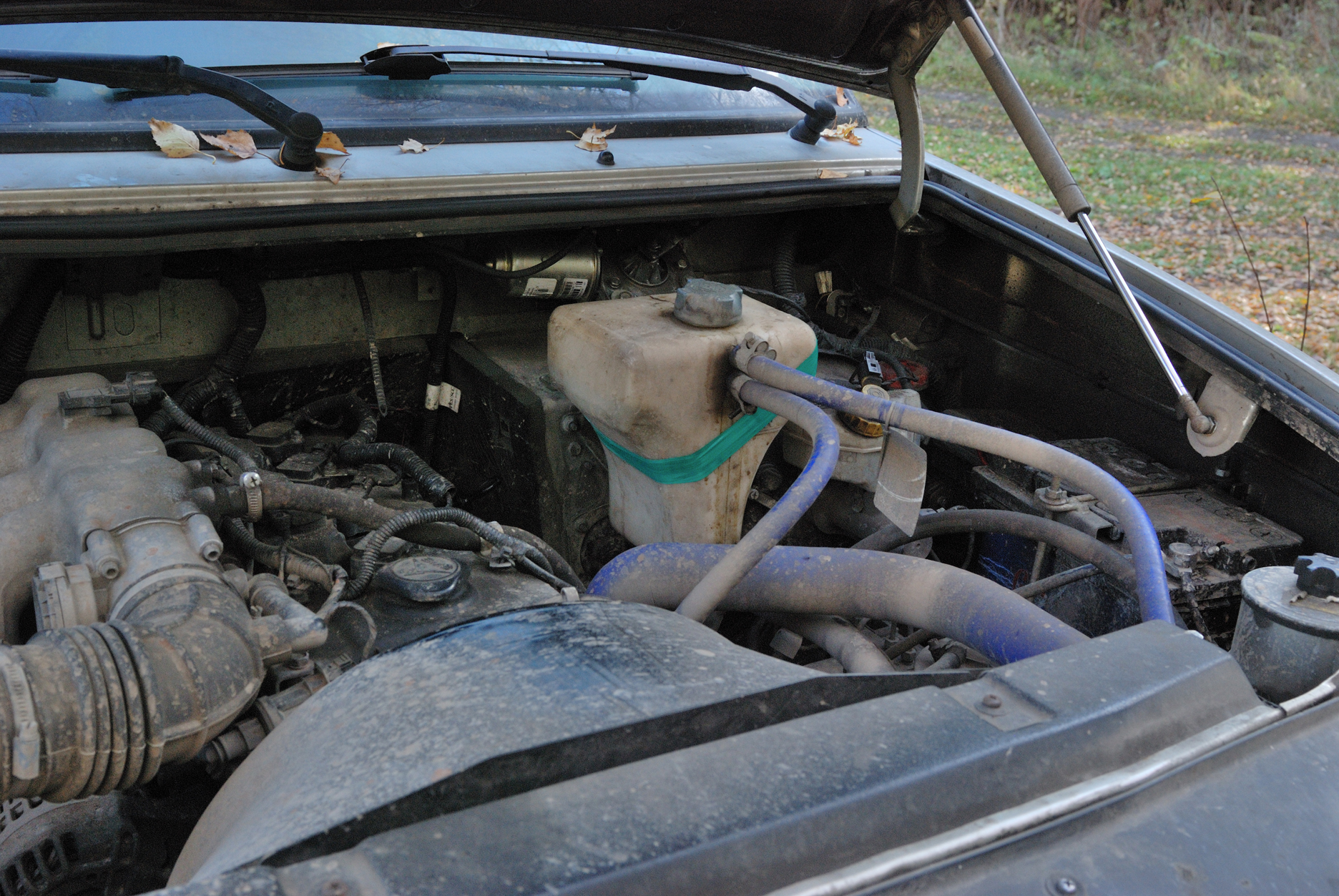

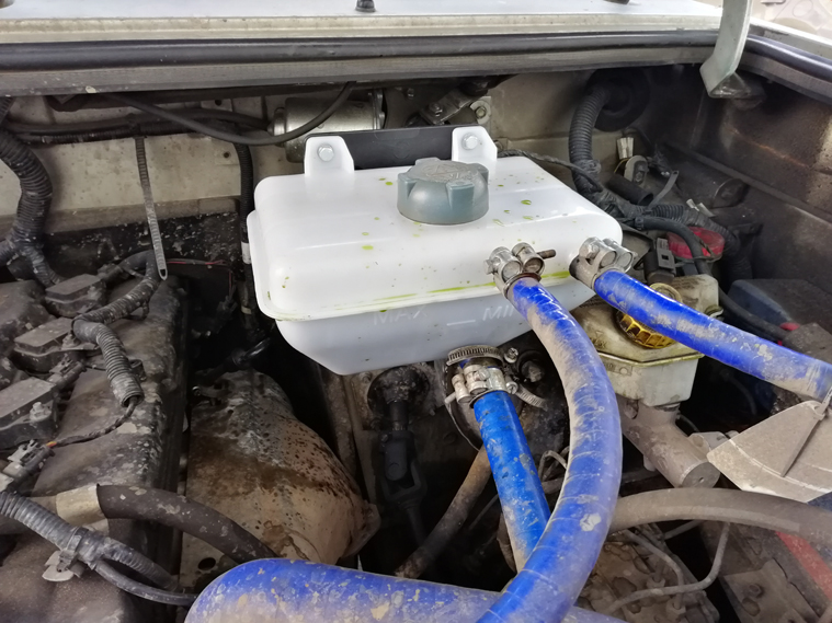

Но всё-таки думаю, на что менять бачок. Сейчас могу не спешить с этим, так что на размышления есть время.

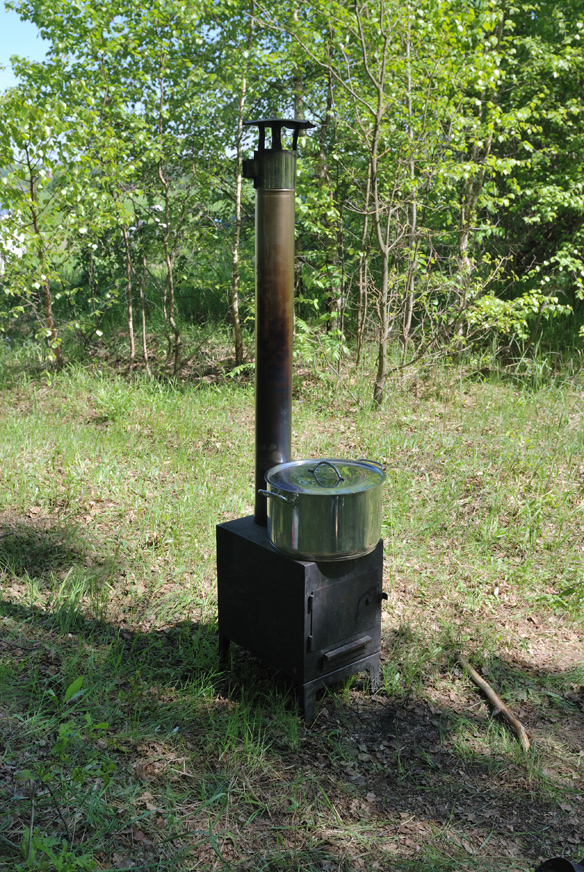

patriot001, у меня есть даже вот такая штука:
Если что, кастрюлька на 14 литров)
С ней не то, что за полчаса, а за два часа 20 литров воды не нагреть, пока она соберётся, установится, и разгорится, а главное, потом очень долго ждать, когда она сама остынет, и места она занимает много. Хотя вещь очень прикольная) Принципиально лучше мангала тем, что вообще не пачкает ни посуду, ни машину. Но с ней хорошо, когда стационарное стойбище, а в дороге - слишком много времени требует.
На газовой плите недавно грел литров 15 воды в большой кастрюле, которую поставил на обе конфорки сразу. Часа три закипала) Это уже тогда некий резервуар антифриза в машине придумывать нужно, чтобы от печки его греть. Но стрёмная это идея - ядовит он. А вода замёрзнет.
В общем, у всего есть свои минусы.

Фото одометра почему-то не прицепилось. Может, забыл. Уже писал, что сейчас пробег на 250 км больше.
Чешу затылок, на что менять расширительный бачок.

Посмотри у меня в БЖ, бачек от Газели, там надо крепление делать, а так очень достойная вещь.

patriot001, сталкер1972, благодарю за советы! Но я посмотрел, подумал, и неожиданно для себя самого купил новый патриотический бачок, и кронштейн к нему. Есть опасение только, что вакуумный усилитель тормозов будет мешать установке. А крепление кронштейна полностью идентично. Правда, пока не менял. Съездил с замотанным изолентой старым бачком в Тверскую область, потом в Костромскую, опять поездил по не самым лучшим дорогам, но изолента пока держит)

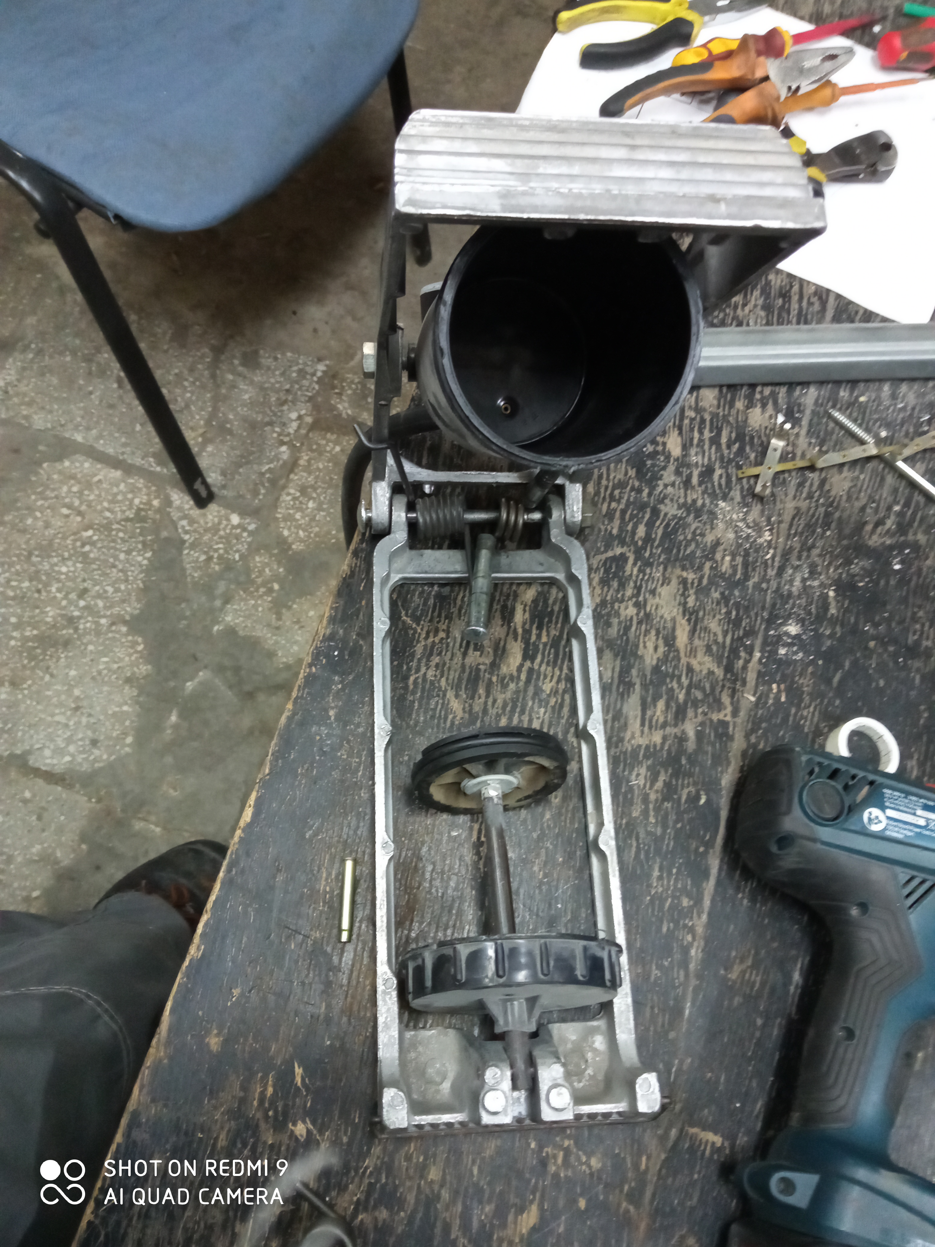

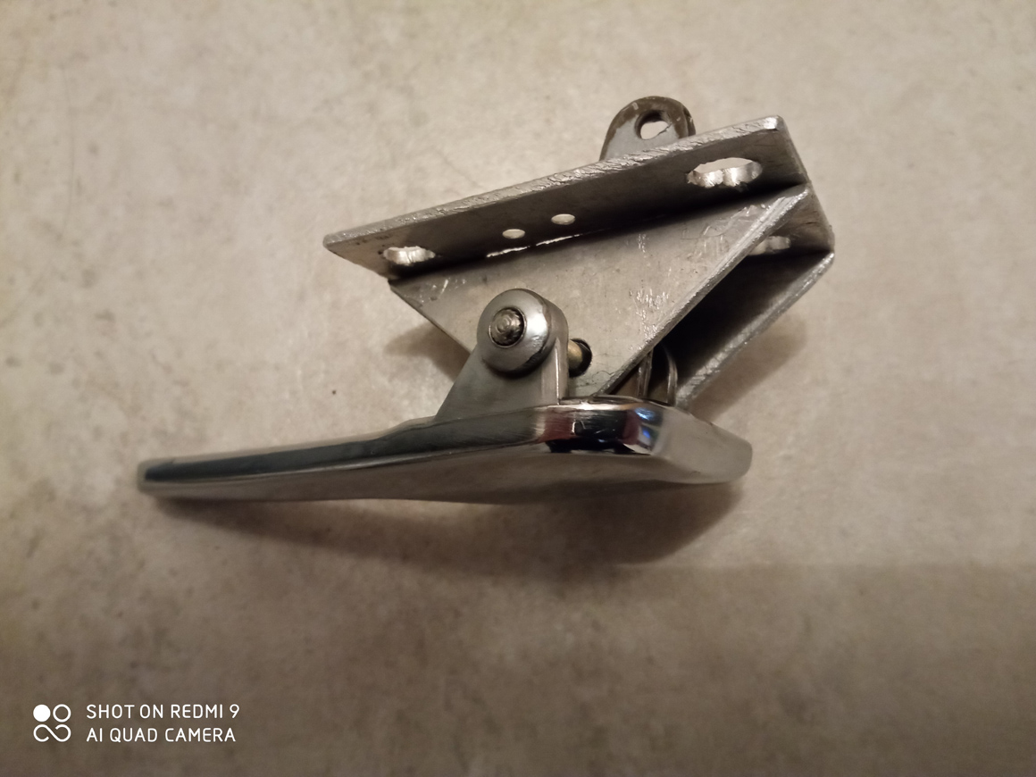

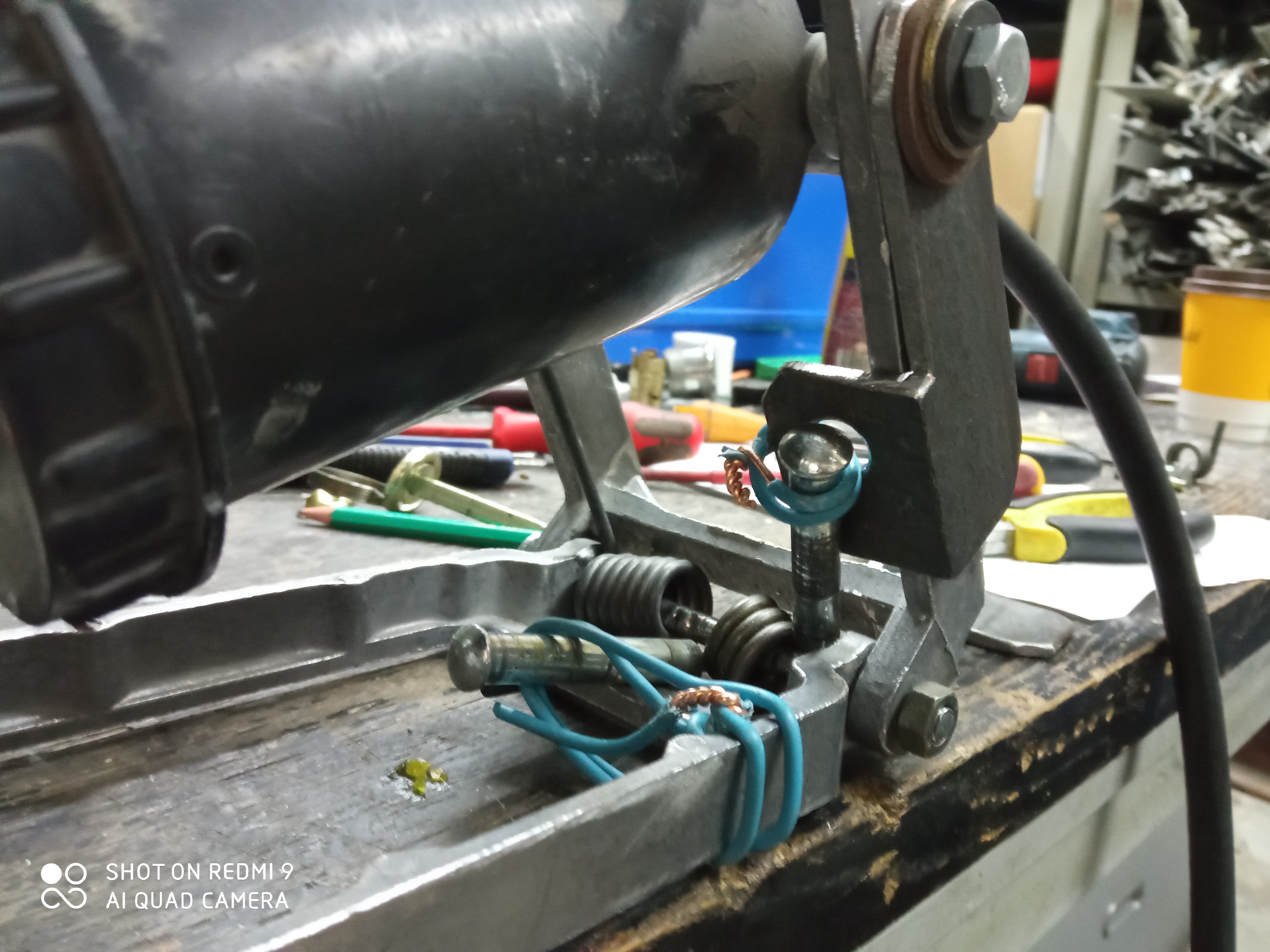

Уже год, или больше, болталась внутренняя ручка на водительской двери. Наконец, сподобился разобрать, и узрел такую картину:
Посмотрел опыт уазоводов из интернета, и сваял вот такое:
Использовал дюралевую деталь с двумя прямоугольными загибами. Эти загибы отпилил, соединил винтами М3, просверлил и доработал напильником.
При снятии ручки тягу уронил внутрь, потому пришлось заодно научиться снимать обшивку двери. Клипсы поломал, но на винтах держится нормально) Трудно было поставить крышку на ручку, алюминий мешает, но кое-как натянул. Главное - ручка работает лучше, чем работала на новой машине.

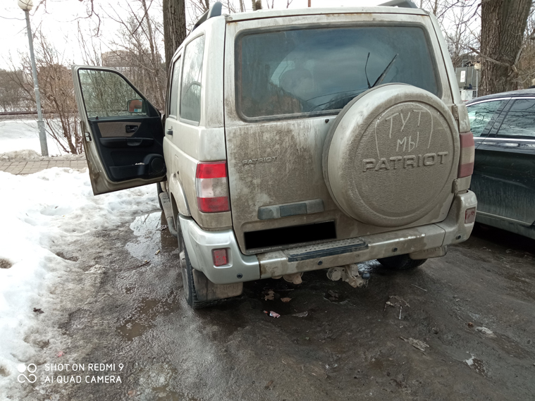

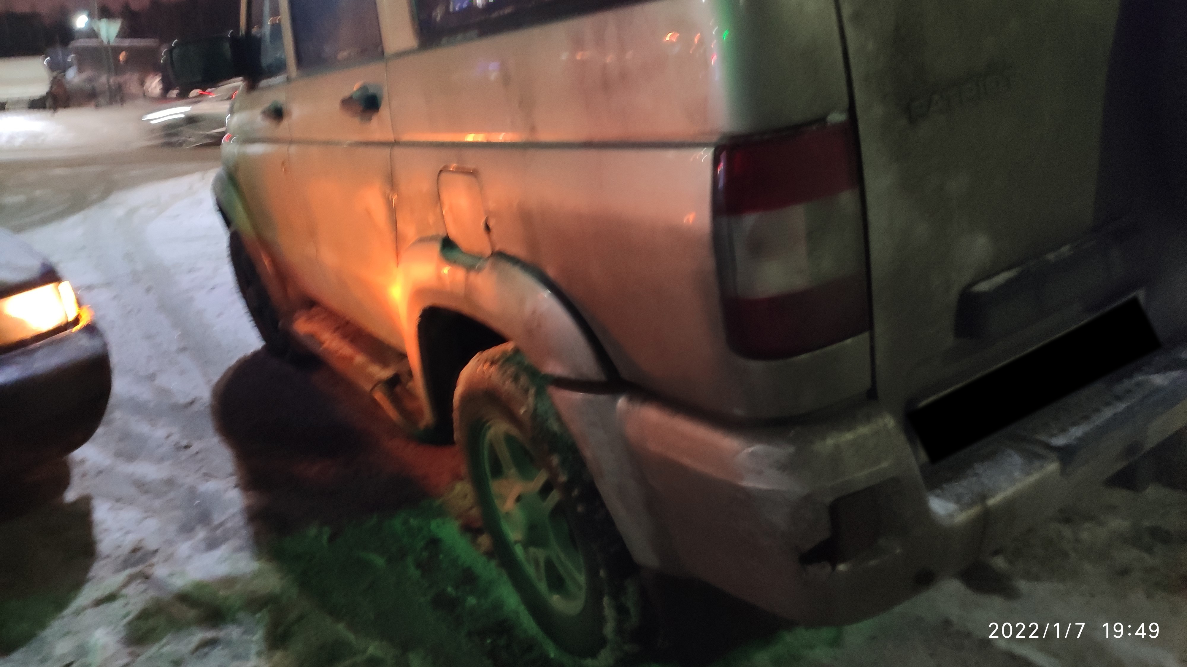

Тем временем, машину мне опять стукнули. Уж казалось бы - с дороги съехал, стоял на обочине съезда во двор, в общем, прятался, как мог. Всё равно нашли и догнали) Два молодых... ну скажем, мудреца, заехали в этот двор, не смогли там развернуться из-за сугробов, стали сдавать задним ходом, и вдруг мудрец-пассажир решил помочь мудрецу-водителю управлять машиной, и резко крутанул руль. От такого никакая обочина не спасёт. Морда мудрецкой машины резко ушла влево, и зацепила передним бампером накладку на мой задний бампер. Накладка под замену. Свой бампер вообще оторвали. Ущерб мудрецы мне компенсировали, но геморрой получился внезапный, и совершенно лишний. Впору ставить дополнительные экраны, как на танки от кумулятивных снарядов)

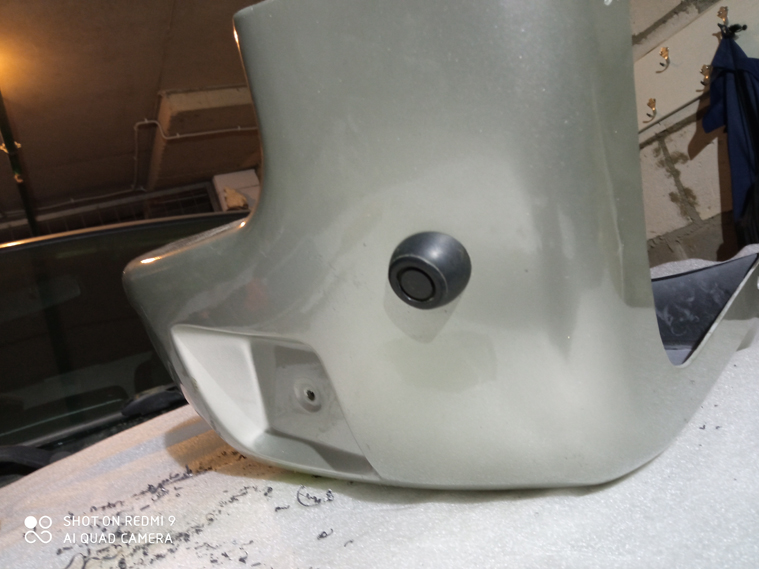

Пробег 171 500 км.

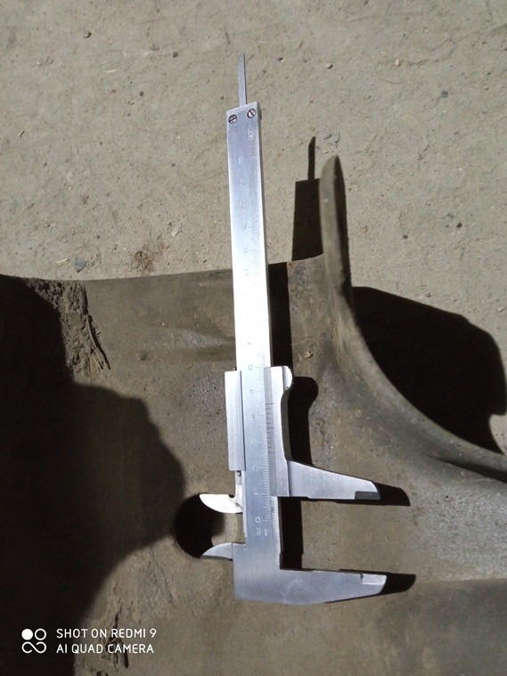

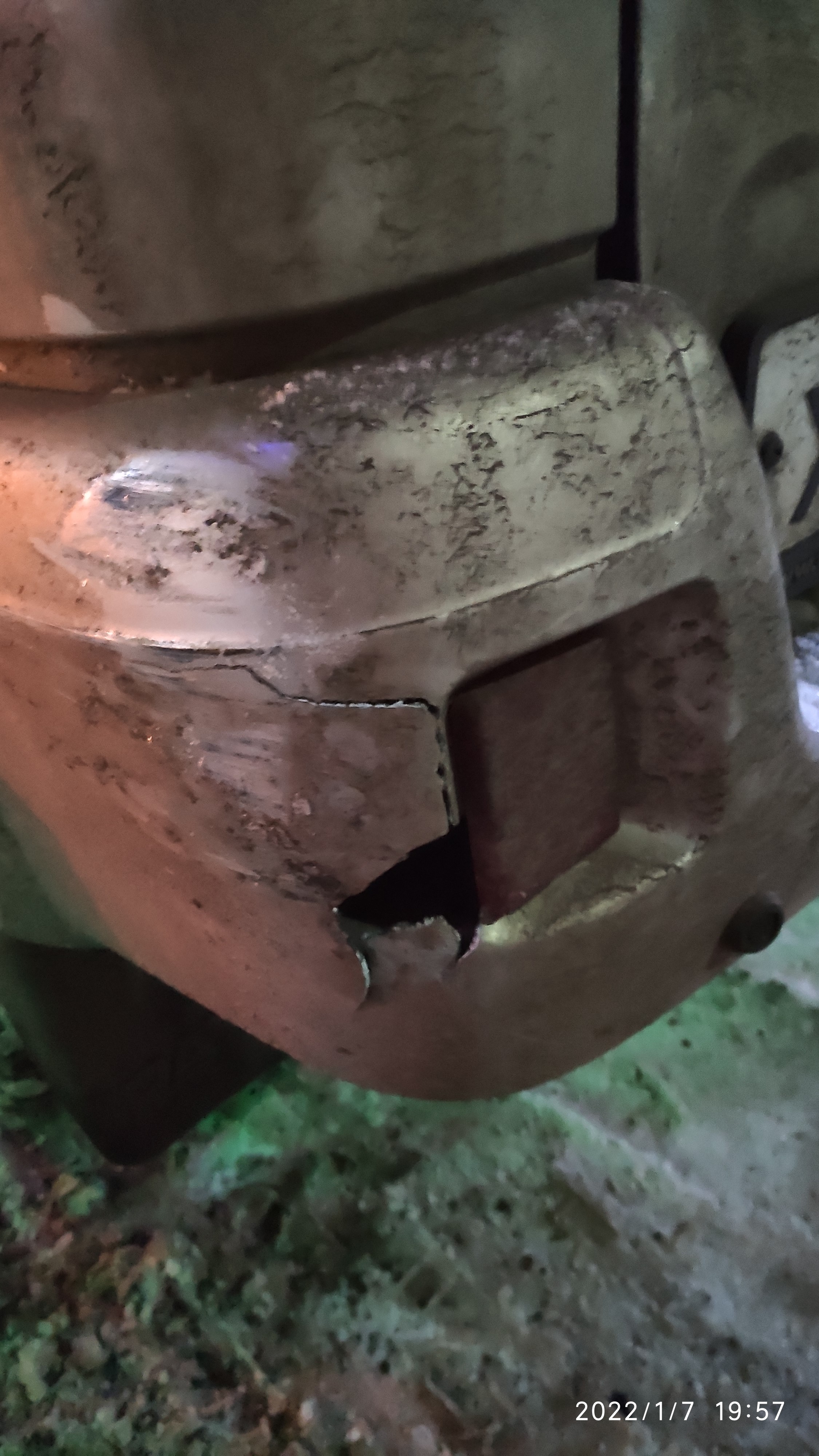

Ещё в феврале заменил накладку на задний бампер. Не знаю, какие сейчас цены, а тогда накладку можно было купить в Москве за 1800 рублей, и покрасить её за 5 000 рублей. За сколько можно было её поставить - я так и не выяснил. Порылся в инете, нашёл в Ульяновске накладку не крашенную за 2 500, покрашенную в цвет за 3 500. Плюс отдал рублей 700 за пересылку транспортной компанией.

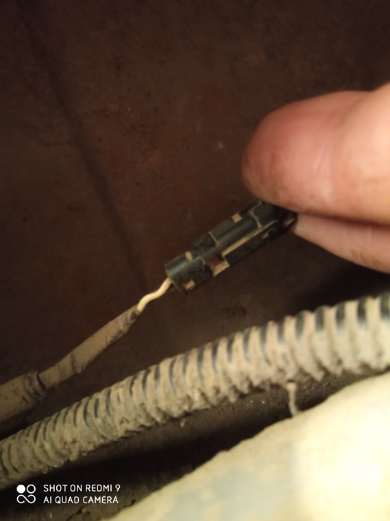

Лазить под задним бампером без ремонтной ямы - то ещё приключение. Один из болтов, на которых держится накладка, расположен так, что подобраться к нему без снятия всего бампера нельзя. От кражи эту накладку так защищают, что ли? Если бампер просто открутить, он повиснет на проводах датчиков парктроника. Так что подпорки, и вперёд. Сложно было отключить разъём датчика парктроника. Провода в УАЗе сделаны недлинные, подлезть к разъёму нелегко, его плохо видно, потому непонятно, как отключать. В общем, рассмотрел постепенно. Штучку там нужно поддевать отвёрточкой. Отверстие под датчик парктроника имеет диаметр 26 миллиметров. Для сверления оптимально ступенчатое сверло. В хозяйстве у меня такого не было, но добрые люди дали поносить. После того, как наметил место сверления методом разных измерений, поставил деталь на место, и обвёл отверстие в стальном бампере. Ошибся с измерениями почти на сантиметр. С отражателем проблем не возникло Получилось приемлемо для меня, хотя деталь встала хуже, чем заводская Стала расходиться трещина в расширительном бачке радиатора. Легко заменил бачок вместе с кронштейном на бачок нового образца. Антифриз из него слегка выбивает. Буду наблюдать.

Поменяй местами шлангчики на расширителе и не будет выбивать антифриз наружу.

дед юра, выбивает практически так же.
Прошлым летом перестали гореть фонари освещения заднего номерного знака. Купил новые, от ВАЗ, кажется, 2110. Хватило меньше, чем на год. Окислились и рассыпались контакты, в которые вставляется лампа, а которые не рассыпались - стали болтаться в посадочных местах, и проваливаться при попытке надеть на них клеммы подводящих питание проводов. Съездил на рынок в Южном порту, купил аж 5 штук с надписью "Сделано в СССР", в сборе с лампами, по 100 рублей за штуку. Поставил, работают. Правда, проехал с ними пока только 400 км. Плюсовые провода пришлось удлиннять. Почему их сделали такими короткими - не понимаю. Неужели это существенная экономия?

thrashed, Мне такая манипуляция помогла, у правого штуцерка сделано типа отбойника.

дед юра, в общем, продолжает выбивать понемногу, но критичной убыли нет, потому не шевелюсь пока по этому поводу. Просто знаю уже, куда шевелиться нужно - прокладку ГБЦ менять, и возможно, шлифовать головку блока, а то и сам блок - говорят, и такое бывает. А это затратно, и уже трудно решиться без нужды: пробег немалый.

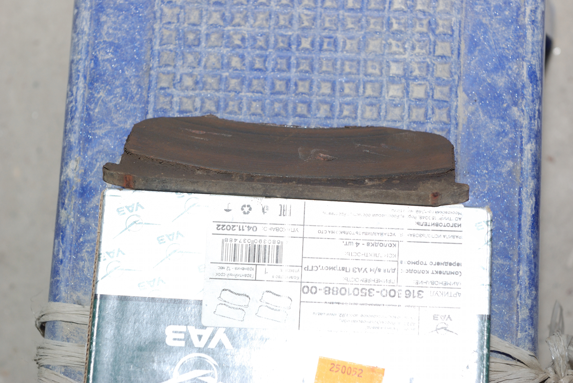

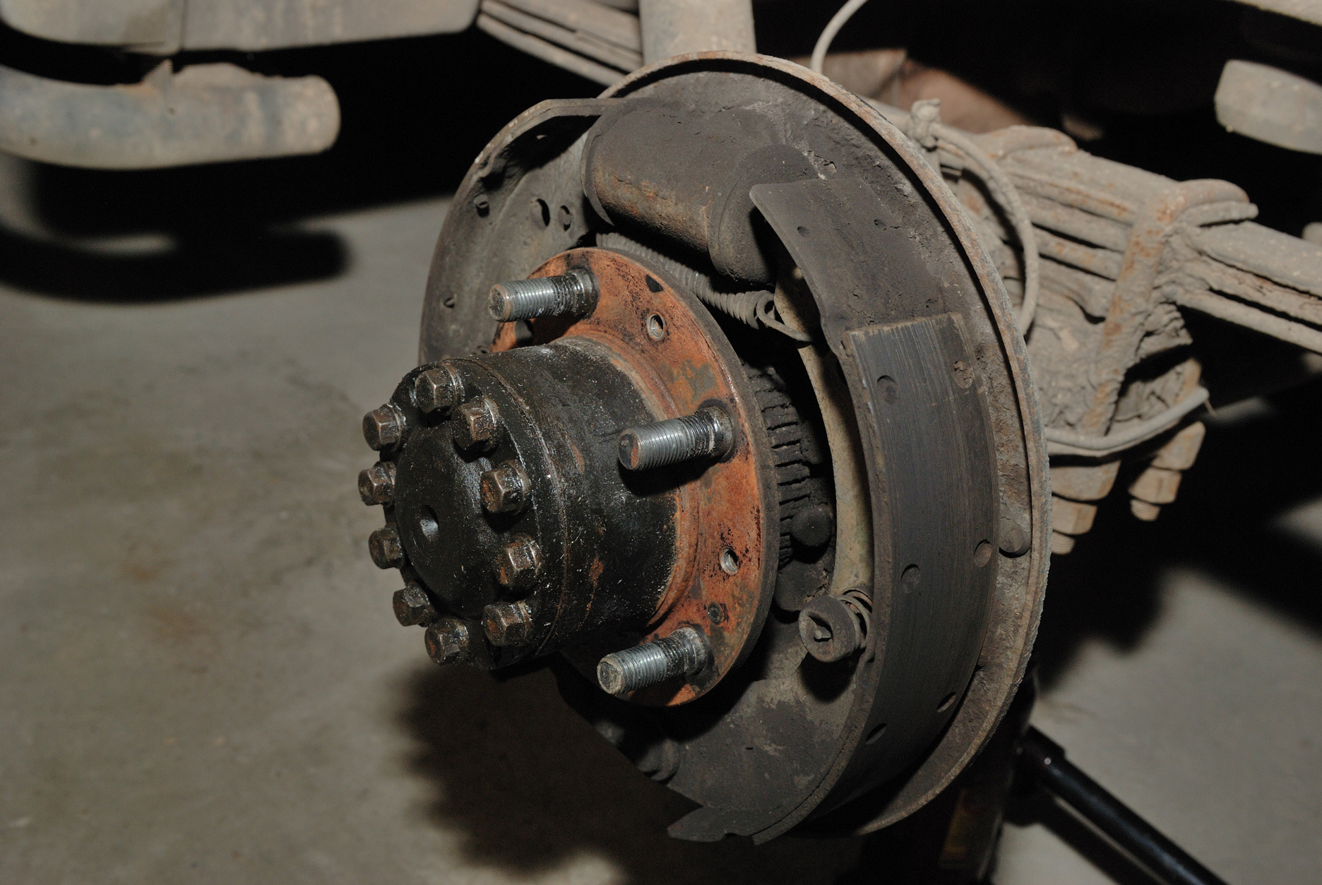

Вчера поменял воздушный фильтр и передние тормозные колодки. Когда открыл кастрюлю с фильтром, оказалось, что отсутствует пластмассовая деталь, распределяющая поток воздуха внутри кастрюли. Потеряться она точно не могла, а фильтры мне до сих пор меняли исключительно в сервисе Торгмаша в Марьино. Видимо, где-то там она и растворилась в воздухе. Надо будет поискать на старых фотографиях двигателя, виден ли крепящий эту деталь саморез на корпусе фильтра. А то, может, детали с завода не было?
Когда полез менять колодки, обнаружил, что левое переднее колесо болтается на 3-5 сантиметров. Разбиты шкворни, особенно нижний. Для замены нужно снимать полуось, а эту полуось мне нелишним будет сразу и заменить - хрустит при поворотах на полном приводе. Новая куплена ещё в прошлом году. Проблема в том, что ширины гаража может не хватить для того, чтобы вытащить полуось из моста. Лишняя причина поехать в сервис.
Колесо проверял на люфты 10-20 тысяч километров назад. Точно не помню. Просто я всё время до этого их проверял, и всегда всё было нормально.
В общем, машине требуется обслуживание. Думаю, в какой сервис обратиться. В Торгмаше только диагностика топливной системы от 10 000 рублей. А там всего лишь левый бак надо снять, и на трубки и штуцера посмотреть. Плюс надо бы посмотреть, что с хвостовиком редуктора заднего моста - сальник там под замену, или подшипники. МаслА в коробке, раздатке и мостах неплохо бы заменить - по пробегу пора. А пока постараюсь снять задние тормозные барабаны, посмотрю на колодки. Передние прошли 92 тысячи, и остаток накладок там - полтора-два миллиметра. Вовремя заменил. Ну, а со шкворнями - хорошо, что обнаружил. На ходовых качествах это никак не сказывалось.
- Аркадий62
- Сообщений: 1091
- Поблагодарили: 81 раз
Может миллиметров? Если там 3-5 см люфт то это пи..ц шаровой опоре, и заменой просто шкворней это не обойдется.
Даже Ваксойловские шкворня столько не ходят. Надо почаще в сервис заезжать. Но это не про официалов.
Где живешь географически?

Аркадий62, именно сантиметров. Шкворни стоят ещё заводские, фторопластовые. В сервисе дилера, кажется, на нулевом ТО, мастер сказал мне, что они проходят тысяч двадцать пять. Однако ж вот, едва не дотянули до двухсот пятидесяти. Я уже написал, что поддомкрачивал колёса при пробеге 160-170 тысяч, и никакого люфта не было. Тут надо заметить, что у меня поездки обычно с пробегами от пятисот километров, а часто намного больше. Правда, в последние годы относительно редко езжу. То есть бОльшая часть езды у меня - трасса. Потому и колодки изнашиваются медленно.
Передние, конечно, слегка износились. По высоте коробки разница с новыми довольно заметна А задние, думаю, ещё ничего, походят тысяч 50-70 Еще радует то, что раздатка российская, ручной тормоз на ней, и конструкция задних тормозов практически не отличается от конструкции советских времён, а значит, я легко поменяю эти колодки сам. Вообще-то, хорошо, что сейчас полез к колодкам. Я тут чуть не уехал за 900 км, по дорогам местами грейдерным, и мог капитально попасть с этими шкворнями.
Когда-то, году в 1997-м, мне пришлось менять шкворни на ЗиЛ-130. ЗиЛ был мой, но меняли вшестером: один грел балку моста газосваркой, один поливал шкворень водой из бутылки через тонкую трубочку, чтобы грелась только балка, один держал стальную выколотку с длинной ручкой, а трое, меняя друг друга, молотили по этой выколотке пудовой кувалдой. Зиловское колесо я этой кувалдой разбортировал в три удара, а шкворни выбивали по часу каждый. Повеселились, в общем. Но там была другая проблема: в поворотные кулаки перестала проходить смазка, и усилие на руле резко выросло так, что для поворачивания стало нужно прикладывать все силы. То есть десятки килограммов, чтобы подвинуть руль. И я ведь с таким рулём ещё несколько дней ездил

В общем, попал я на ремонт. Думаю, это не худший вариант, и могло быть ещё дороже, но всё-таки несколько неожиданно.
Обзвонил два сервиса, "Оранжевый гараж" и "Гараж 4х4". Потом подумал, и позвонил в "Торгмаш-Марьино". Оранжевые товарищи не имеют своих запчастей, а расположены за МКАД, и добираться до них с запчастями непросто, а если что-то не подойдёт, и придётся ездить несколько раз, уйдёт много времени и сил. Учетверённые товарищи за работу берут дороже, и расположены неудобно. Тоже не наездишься. В общем, по результатам сравнения всех факторов, победил "Торгмаш". Между прочим, все сервисы соглашались записать меня на 5-е сентября, это был вторник. Записали на 14:40. Я приехал немного раньше назначенного времени. Мастера посмотрели на машину, и ничего больше не говорили, только повторяли "ужас-ужас-ужас". Не знаю. Ну, люфт у колеса пять сантиметров, но в чём ужас-то?
Сказали, что за шкворни браться уже поздно, а завтра их бригада меняется, так что до шкворней дело дойдёт в пятницу. А пока они могут заняться баком. У меня же ещё в прошлом году из левого топливо потекло, когда машину с двух колонок одновременно до упора заправили. А в последние месяца два запах бензина появился около машины, хотя течи заметно не было. Слили топливо в мои канистры, сняли бак, обнаружили разрушившуюся прокладку под датчиком уровня топлива. Сказали, что датчик тоже нужно заменить, ибо у него площадка над проладкой деформирована. Согласился на замену, при условии, что датчик будует стоить порядка тысячи рублей. Как позже выяснилось, стоит он порядка трёх тысяч, так что благополучно поставили старый на новую прокладку, и всё работает.
Масло ещё поменяли везде, кроме переднего моста. По пробегу пора, и в общем, я доволен тем, что заменили. Узнал, что в коробку и раздадтку льют одно и то же масло, потому, что оно там перетекает туда-сюда, и смешивается. По книге-руководству в раздатку положено то же, что в мосты, но для этого нужно сделать положенным неперетекание масла.
В пятницу пошла жара. На левом колесе пришлось менять и шкворни, и шаровую опору. Ещё заменили цапфу, и это, пожалуй, единственный пункт, который мне не понравился в этом ремонте: износилась не цапфа, а бронзовая втулка, в которой крутится полуось, и заменить эту втулку стоимостью 325 рублей было нельзя, потому что у авторизованного сервиса дилера нет развёртки, которой втулке придаётся нужный внутренний диаметр после установки в цапфу. Но не останавливать же из-за этого ремонт, согласился на замену детали за четыре тысячи вместо детали за триста рублей.
Я заранее договорился с мастером-приёмщиком, что они подешевле заменят мне левую полуось, так как её всё равно снимать. Полуось у меня была, купил ещё пару лет назад, когда стоявшая в машине начала хрустеть при поворотах на полном приводе. Тут всё по договорённости: за замену денег не взяли. Но когда сняли правую полуось, оказалось, что она тоже подклинивает, и её лучше заменить. Прямо из сервиса пешком сходил к мегачеловеку, у которого магазин "АвтоДетальОнлайн", и купил за 8500 рублей. Так что их тоже можно прибавить.
Наконечники рулевой тяги заменили на необслуживаемые, и я сам такие выбрал. Возможно, сделал глупость. Но когда в последний раз шприцевал машину, именно в эти наконечники смазку еле затолкал, и меньше, чем нужно, хотя раньше проблем с ними не возникало. Вот, захотелось необслуживаемые. Хотя думаю, ресурс у них будет меньше.
Обнаружили люфт крестовины заднего кардана около моста. Сказали, что крестовин не меняют, но могут заменить целиком кардан, всего за 28 000, плюс пара тыщ за замену. Отказался. Позвонил в кардано-сервис, сказали, снятие и установка кардана 3 000, замена крестовины с балансировкой 4 800. Судьба отвела меня от этих трат.
Сказали, что проехав 500 километров необходимо приехать к ним на проверку и регулировку шкворневого узла. Едва ли получится через 500, скорее, через пару тыщ, но собираюсь поехать.
Ещё сказали, что я почувствую офигительную разницу в управлении, и очень странно, что я не чувствовал износа старых шкворней. Так вот: заметной разницы после ремонта я не почувствовал. Ни управляемось, ни звуки, ни поведение машины на дороге - ничего практически не изменилось. Неожиданно заметно улучшился накат, он стал лучше, чем когда-либо. Разница же во всём появилась немного позже, когда я заменил крестовину кардана. Вот тут как-то всё встало на места. Ровнее, точнее, лучше. О замене крестовины постараюсь написать позже.
В общем, я доволен ремонтом. К мастерам никаких претензий, а что инструмента нет, так в том не их вина.

А что касается педали, заедание началось через сотню-другую километров после выезда из сервиса. Думаю, если бы оно проявилось ещё там - устранили бы. Плохо, конечно, что оно вообще проявилось. Но думаю, следовало бы теперь прокачать, а мне сейчас нЕ с кем это сделать... и само сцепление работает нормально)
