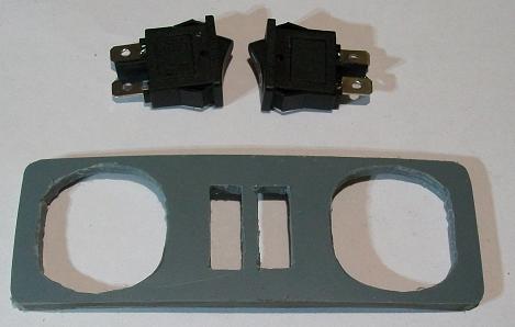

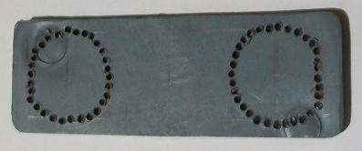

Немного поколдовал с панелью.
Удалил выдвижной подстаканник - мы с женой им не пользуемся.
Далее замеры, дрель, шаражка по дереву, ножичек с узким лезвием...
и из пластиковой крышки для трубы канальи на 110 изготовил крепёжную панельку для двух дополнительных гнёзд "Прикуривателя".
Сами "Прикуриватели", купил ранее на Алиэкспресс, с резьбой и крепятся гайкой.
Докупил ещё пару включателей подходящих размеров - что бы отключать питание приблуд, не выдёргивая их преобразователи напруги из гнёзд .
Штатное гнездо прикуривателя слишком короткое в глубину - тоже заменил на китайский, с гаечкой - в нём будет сидеть на постоянке индикатор бортовой сети с двумя гнёздами USB 2 - подзаряжать телефоны, к примеру.

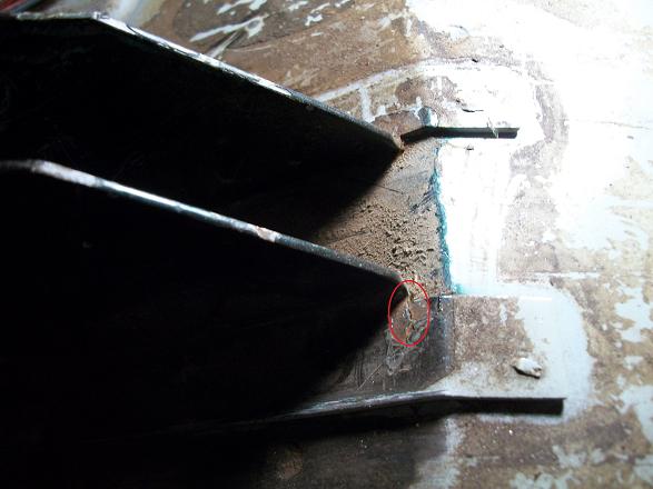

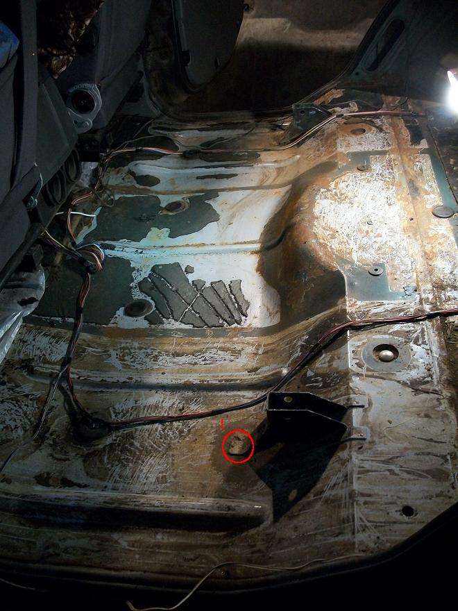

Летом было добрался наконец то до пола задних пассажиров.
УАЗ конструкторы очередной раз удивили высотой полёта своих конструкторских мыслей - у заднего дивана передние упоры имеют подпятники размером с фалангу большого пальца руки.
Ясен пень, что такие мелкокозявчатые подпятники продавили железо пола и он треснул вокруг подпятников. До кучи и сами подпятники отвалились от упоров.
Пошарил по гаражу чё бы такое посерьёзнее вколхозить под упоры. Нашлась пластина шириной 5 см и 5мм толщиной - шикарный вариант.
Вырезал две по размеру пола от ребра до ребра жёсткости и приварил сплошным швом. До кучи и пол поджал к пластинам и тоже поприхватывал местами.
До сварки всё там вымазал пушсало+каучукобитом и растёр тряпочкой. Потом разбавил смесь ещё жидее и после сварки залил в щель между пластинами и полом.

Dikons писал(а):
Пн дек 19, 2022 12:59
Нагрузка на задние сидения большая или это просто от времени?
но глухой - мнений других клубней раз, два и приехали...
Зато мало флуда.
Dikons
Сообщений: 310
Зарегистрирован: Вс май 04, 2014 21:59
Откуда: Россия
Машина: УАЗ-Патриот_2006
Dikons (УАЗ Патриот 2006, бензин)
Сообщение Dikons » Ср дек 21, 2022 22:02
siffok писал(а):
Вт дек 20, 2022 08:26
Тут без вариантов - очевидно, что недостаточна площадь опоры. Кроме того, даже тот пятачёк, который был заводской
- упирался в ровный лист пола - никакого усиления у пола в этом местечке нет. Соответственно и пластины пришлось колхозить от ребра до ребра жёсткости. Ну как колхозить.. на мой взгляд гораздо более толковое решение, чем было с завода.
Сообщение Blondi13 » Ср дек 21, 2022 22:15
С 8-го года там уже по другому сделано...
Dikons
Сообщений: 310
Откуда: Россия
Сообщение Dikons » Ср дек 21, 2022 22:45
Это сплошной поддиванной тумбой, как на новых Патрах ?
Спасибо, и даром не нать.
У меня под кресла всяко разный длинномер влезает- типа арматура, трубы, уголки - до ног переднего пассажира.
Почти 3 метра помещается. Да и те, что покороче - интереснее под диван запихнуть, чем спинку складывать.
