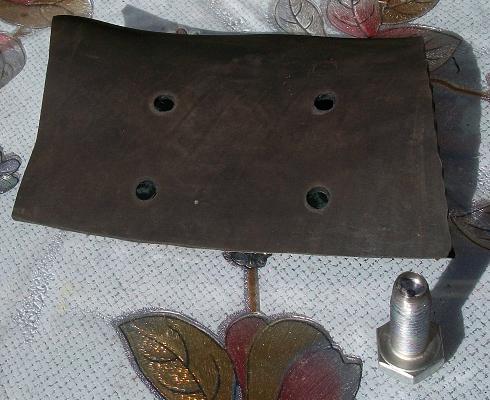

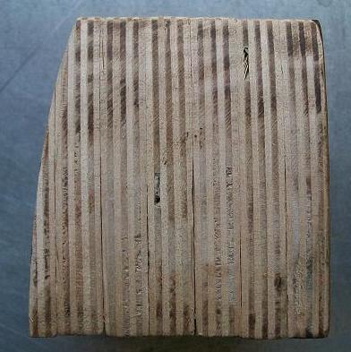

Долго и нудно подгонял проставку из-за округленности формы двери. По чуть снимая шлифкругом на болгарке и примеривая внутро двери - раз 50 поди туда-сюда, под страхом счесать лишнее... Законченную форму вымазал смесью пушсала с каучукобитумом (разбавив бензом до состояния свежей масляной краски) - чтоб не тянула на себя влагу, и обвёл контуры на бумагу - чтоб потом на водительской двери меньше было примерок.
Обмазка пропиталась, обсохла - форма в руках почти не пачкается.
С наружной стороны двери тоже потребна проставка - между уклоном двери и креплением нового зеркала.
Нашёлся кусок эбонита толщиной 15 мм. от какого то старого, Советского ещё, электросилового распределительного шкафа - вроде подойдёт.
Клином, с одновременным скруглением, счёсывать нужно будет, почти на ноль к нижней кромке крепления зеркала.
Не определился пока - каким материалом и как - глушить дырки крепления корпуса штатного зеркала.
И сёдня ещё закралась мыслишка - может туда получится воткнуть и махонькое выпуклое зеркало - какие обычно приклеивают на штатные зеркала для уменьшения "мёртвых" зон. Это было бы совсем шикарно - и зеркала сами по себе и пятаки сами по себе.

Проставку внутрь двери поставил и просверлил дырки.
Клинышек теперь под крепёж зеркала... начал сперва из деревяшки - что бы не угробить заготовку из эбонита.
Наждачным шлифкругом счесалось лехко... периодически прикладывая к двери и замеряя вертикаль уровнем.
Как оказалось под вертикаль подгонял напрасно, но выяснилось это потом... когда наживил на два верхних болта крепление зеркала
и воткнул стойку зеркала. Стойка в двух местах имеет изгиб, на глазок 45 градусов, что в сумме должно давать угол 90 градусов.
Оказывается стойки согнуты немного больше (угол менее 90 градусов). Хорошо, что с деревяшки начал клинышек подгонять...
Так понимаю, в идеале, верхняя часть стойки должна быть по горизонту. Сопственно на это и буду далее ровняться...
На фото клин из деревяшки, для пробы...
На фото также видно, что между дверью и зеркалом есть место и для пятака - 10 см. Надо будет поискать подходящие, и на креплении, а не на липучке

Под клин вырезал кусок резины, наметил дырки - а пробить то нечем. Пришлось колхозить пробойник из болта М10, вроде...
Просверлил сперва на 1,5 мм, потом на 6,5 мм, вгубь на полсантима где то. Ободрал на наждаке резьбу болта и заострил.
На бетон положил кусок фанерки и пробил в резине дырки. Потом обрезал её по контуру клина-проставки.
Весело было с пластиной в которую болты вворачивать. Так как я всё таки не станок штамповочно сверлильный на заводе - естественно чётко соблюсти перпендикуляр двери не реально - соответственно, когда сверлил дверь насквозь - выходные дырки чуть туда, ли сюда ли, отличаются от входных. Пришлось бумажку накладывать на них и нажимом пальца трафаретить... По этому бумажному трафарету вырезал пластину из двойки, просверлил дырки и приварил как то гайки на 10.
"как то" - это потому, что гайки оцинкованные все нынче - а цинк дугу разжигает быстрее и больше чем нужно - чуть моргнул - и будет дырка в пластине или полгайки уже сдует... Воопщем кое как насеренилось и ладно - деталь не лицевая - лишь бы гайки держала от проворота. Вымазал потом пластину всю пушсалом с каучукобитумом, ну и привинтил крепление зеркала. Болты брал М6 х 140 мм. Лишнее обрезал, однако оказалось мало - панель двери не прижать в этом месте - пришлось подрезать их по самые гайки. Накернил болты слегка - чтоб не самораскручивались, но ключиком вывернутся...
Болты перед закруткой вымазал автопластилином - что б не удумали там киснуть.

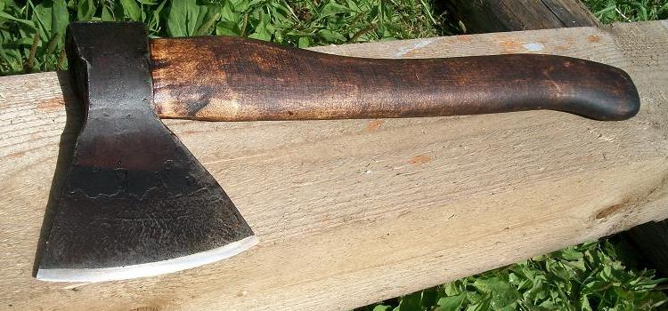

Понадобилось мне кувалдой помахать (на участке), а ручка то смотрю уже совсем не хороша - трещина почти на всю длину, да и сама кувалда на рукоятке хлябает - не порядок однако... Новая кувалда в магазине 750р.
По двору берёзы палка не нашлась - взял готовую в магазине за 59р.
Сопственно - к чему это я ? Кувалды, молотки, топоры - когда либо всем приходилось перенасаживать. И ничего хитрого там вроде нет.
Практически стандартная процедура - рубанком подогнал новую палку под посадочное отверстие, насадил, клин вбил - всего делов.
Дело в том, что из моих 5 профессий - ни одна не пересекается с деревянными делами. Вспомнилось, что у меня при пересадке новой ручки, она обычно лопает если и не сразу, то погодя... Моя ошибка в том, что клин брал обычно на всю глубину железа топора ли, молотка ли. Что в конечном счёте и приводило к расколу рукоятки. А ещё и запил не делал. Вопщем не плотник по жизни...
Однако пару недель назад реанимировал топор, с учётом этих ошибок.
Запил сделал 2,5 см. , а клин из железа 4 мм толщиной - 2,3 см.
И тут подумалось - а как бы избежать эффекта "рукоятка рассохлась" (и соответственно топор (молоток) на ней начнёт хлябать) ?
Надо бы наверно ручку обработать чем то, что не гидроскопично. А что бы это может быть ? Всяко разные масла, в том числе моторные, с водой контачат. Пушсало не контачит. Но оно и не твердеет. Весьма пластичная и пачкающая масса.
Вообщем можно было наверно использовать к примеру автополироль на восках, или обувной крем - вариантов много, если поперебирать... а я остановился опять же на смеси пушсало+каучукобитум. Разбавил её пожидее керосином, окунул посадочную часть рукоятки топора, выдержал сколько то времени, насадил топор, вымазал смесью клин, вбил клин и вымазал всю рукоятку и топор. Оставил на солнышке на полдня. Поворачивал пару раз другой стороной. А потом растёр тряпочкой. Сейчас, а прошло пару недель, беру в руки топор - а руки не пачкаются. Ну и влагу из воздуха тянуть в себя это дерево уже не может (а потом рассыхаться).
Вот таким же макаром оформил и кувалду. Щас стоит собранная и вымазанная смесью. Вечерком или даже завтра разотру тряпочкой. Ну а Время покажет - эксперимент удался или только напрасно испачкал руки, когда мазюкал...
В любом случае - качественным инструментом - и работать приятнее, да и менее травмоопасно.
Растёрто тряпочкой.
Всё вымазано пушсалом+каучукобитумом.

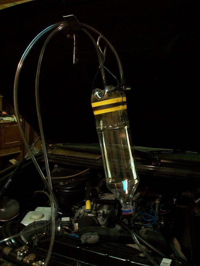

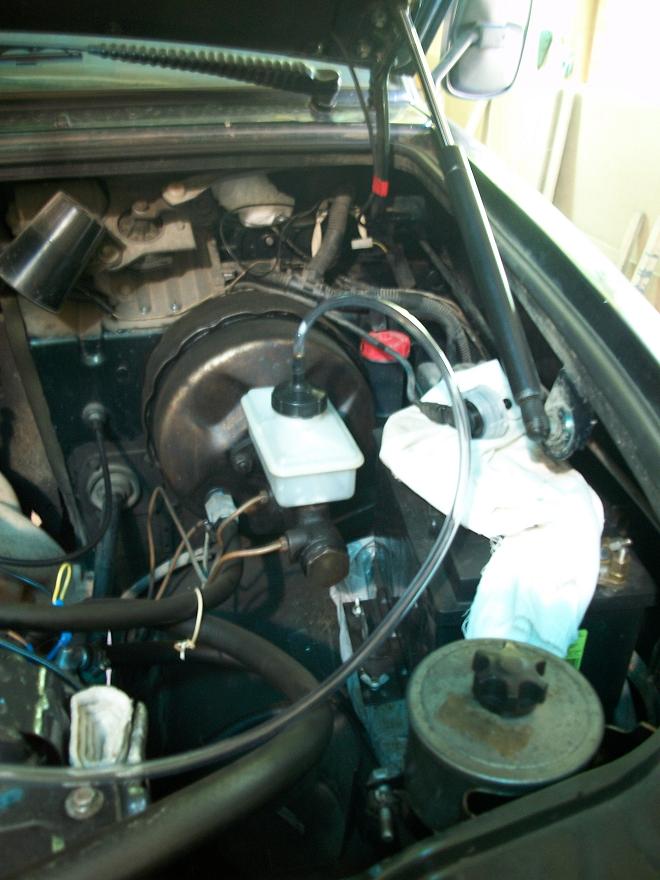

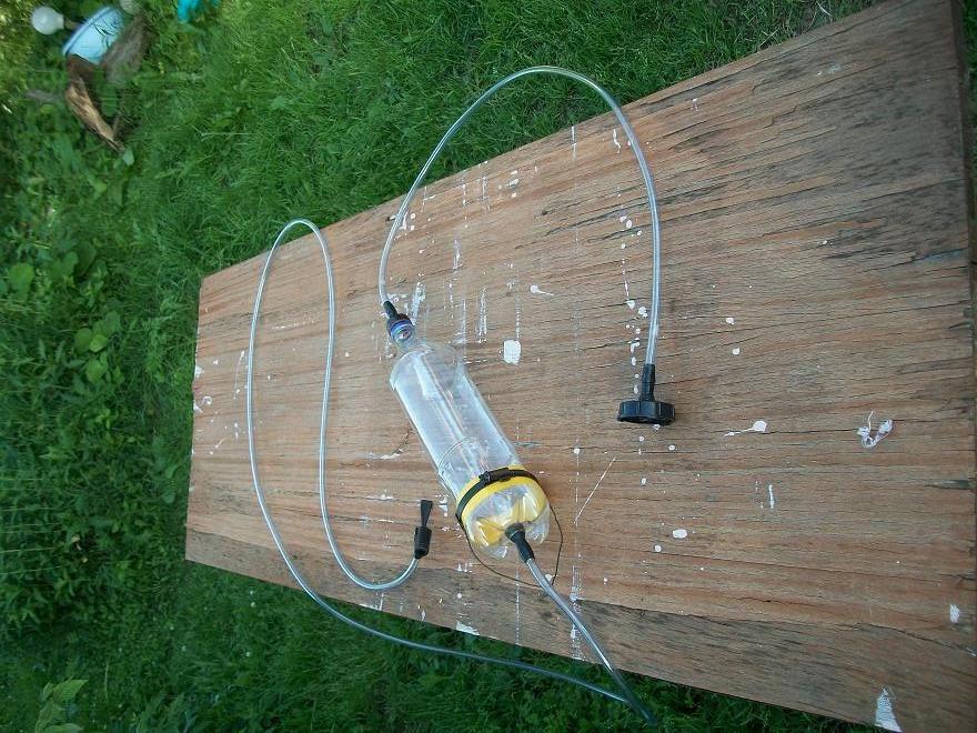

. Прокачать думаю сперва ТЖ. Вспомнилась приспособа, подсмотренная у товарища из другого автоклуба (ссыль где то выше по ветке). И решил собрать нечто аналогичное. Купил крышку бачка ТЖ (вроде от классики и без поплавка), три ниппеля, насадку насосную, три метра силиконовой трубки и начал собирать.
Под ниппели просверлил дырки, начиная со сверла 1,5 мм и далее до 13 мм. Осташийся 1 мм (а нужно было 14 мм) ровнял шарошкой по дереву (на дрели), ибо сверлом пластмассы сверлятся не особо ровно - как ни старайся уменьшить нажим на дрель, что бы сверло не закусило в тонком пластике - всё равно хоть чуть да зажмёт в какой то момент. Как результат рывка - неровность отверстия. Смазал клеем соединяемые детали и с трудом, но посадил в дырки все ниппели, вытягивая их за носик на себя и под некоторым углом. Отмерял трубочки, отрезал и посадил на ниппели (золотники разумеется выкрутил загодя). Места соединений до кучи обмотал внатяг изолентой - давление что б не сорвало трубочки...
Ниппель, который в донышке бутылки - насадил сперва на проволочку - проволочку просунул через бутылку в дырочку, ниппель стряхнул по проволочке, ухватился за носик ниппеля и проволочку вытащил.
Заправил бутылку литром ТЖ, закинув воздушную трубочку повыше, на открывашку защёлки капота. Накачал какое то колесо от Жигулей до 1,0 Атм, накинул на его ниппель кончик с насадкой и полез под машину сливать пузырьки... Давление 1,0 Атм показалось маловато. Накачал колесо до 1,5 Атм. Опять под машину... пошло как надо. Ни с одного тормоза ничего подозрительного не выдавило - ТЖ чистая, ни соплей, ни пузырьков, пробок тоже нет.
Ну и ладушки. Отвинтил приспособу, перелил ТЖ из бутылки обратно в родную ёмкость. Излишки из бачка откачал медшприцем без иглы.
Приспособа получилась хороша, нигде не сифонит, трубочки не сорвало... Доволен. Отложил пока в сторону до следующей прокачки.
Теперь эксцентрики вертеть, но уже завтра.

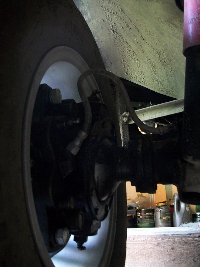

Полез сёдня крутить эксцентрики у задних колёс. Отмерял, отрезал штакетинку - для упереться в педаль тормоза и в тумбу сиденья так, что бы педаль топилась примерно на половину хода. Кинул упоры под передние колёса и приподнял домкратом сразу весь задок - что б не передомкрачивать под каждое...
Начал с правого колеса. Ослабил контры эксцентриков, выставил регулировку метками друг на друга и проворачивая одной рукой колесо, другой рукой поворачиваю один эксцентрик. Зашаркало... чуть назад и притянул контрой. Так же с другим эксцентриком. Пошёл в кабину, воткнул в педаль штакетинку. Вернулся к колесу и за диск его провернуть рукой - а он вертится, с шарканьем, но вертится, медь его...
Такую же процедуру с левым колесом - и это вертится, хоть и с шарканьем.

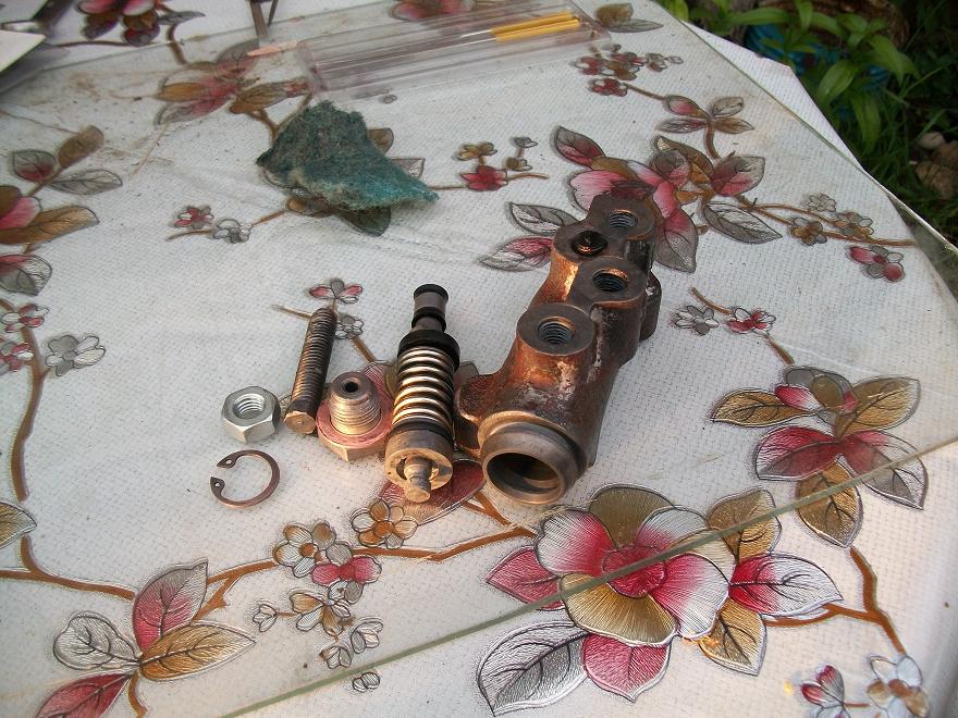

Разобрал колдуна.
Сперва фыркнул на стопорное кольцо УПС (жидкий ключ типа). Через пару часов снял кольцо, клещами ухватился за выступ поршня и провернул его вокруг оси. После чего с проворачиванием и вынул совсем. Осмотрел резинки - все целые - ни трещин, ни задиров или надрывов. Ну а степень усадки на глаз естественно не определить... Вопщем раз уж резинки в поряде - решил для начала попробовать восстановить колдуна, а то новый в магазине сказали стоит 1900р.
Зачистил от внешней грязи, ржавчина. Внутри чистил жёсткой частью от посудной губки, смочив её в фосфорной кислоте. Всё вычистилось на ура...
Завтра возможно и соберу обратно, если чего ли не всплывёт попутно... Резьба в одной дырке не понравилась - как будто гайка трубки с другим шагом резьбы...
Будем разбираться... Может и одну трубку придётся менять, если резьба прижимной гайки втюхана была не та.
На фото отсутствует пыльник - отмокает пока в мыльной воде. Пыльник без видимых дефектов - и это радует. А сажать его буду по всей видимости на автопластилин - что б опять поршень не прикис к цилиндру или стопорному кольцу. Кольцо тоже на автопластилин, аккуратненько вмажу, без фанатизма. Ну и выступ поршня - тоже залепить надо будет автопластилином. Что б у воды не было шансов пробраться куда её не просят.
Чищенные и стравленные фосфорной кислотой детали колдуна.

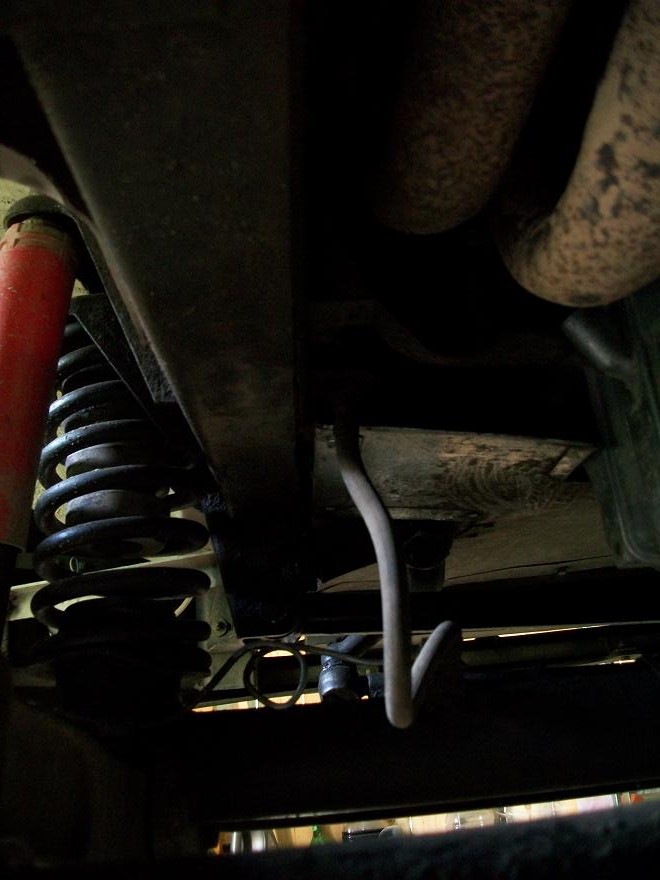

Сообщение Dikons » Ср июл 29, 2020 15:02
Бачок ТЖ оказывается имеет перегородки для каждого из контуров.
Зашёл в магазин прикинуть раздельные бачки, а там товарищ вклинился в тему и говорит: "У меня на "Восьмёре" тормозной шланг оборвало (налетел на какой то огрызок трубы) - передние тормоза пропали, а задние остались, хотя бачок сдвоенный". Глянули тут же новый Восьмёрошный бачок - ну да, видно там в прощелины эти перегородки. Покатился в гараж смотреть свой бачок - не видно ничего в прощелины - есть там или нет перегородки. Взял проволочку, изогнул и давай там щупать. Нащупал... перегородки есть у штатного бачка. Это весьма порадовало. Хотя и не понятен смыл в них, если штатно кинута трубка-перемычка между верхним тройником передних тормозов и колдуном. Через эту перемычку ТЖ всё равно ведь выльется из обеих ёмкостей, если к примеру сорвало (срезало, лопнул) тормозной шланг передних тормозов. А их там три - один между рамой и мостом и по одному на каждое колесо.
Собрал всё как напланировал, ну а бачок менять получается не потребно. Теперь опять прокачивать ТЖ и выкатываться на опробацию...
На фото - зелёным обведено - трубка передних тормозов теперь идёт от ГТЦ и прямо в переход рама-мост.
Трубка в переход рама-мост.

Сообщение Blondi13 » Ср июл 29, 2020 21:52
А можно фото как у вас шланги идут вниз.
Dikons
Сообщений: 310
Зарегистрирован: Вс май 04, 2014 21:59
Откуда: Россия
Машина: УАЗ-Патриот_2006
Dikons (УАЗ Патриот 2006, бензин)
Сообщение Dikons » Ср июл 29, 2020 22:42
Не понял о каких шлангах, которые вниз, идёт речь ?
Шланги я вообще не трогал. Резиновые шланги штатные: переход рама-мост, и по шлангу в оба передних тормоза.
Больше нет никаких шлангов, во всяком случае в тормозной системе.
Сообщение Blondi13 » Чт июл 30, 2020 21:02
Да да, именно про эти два шланга.
Сообщение Dikons » Пт июл 31, 2020 16:07
А зачем фото штатных шлангов в штатных же местах ?
Сообщение Blondi13 » Пт июл 31, 2020 17:10
Посмотреть как стоят и какое расстояние до коллектора
Посмотреть как стоят...
Пожалста, фотки...
Заинтригован, однако... чего такого можно увидеть в штатном расположении шлангов ?
Шланг в тормоз
Шланг перехода с рамы на мост.

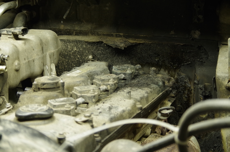

Сообщение Blondi13 » Сб авг 01, 2020 21:25
Спасибо, но меня интересовали шланги перехода кузов рама.

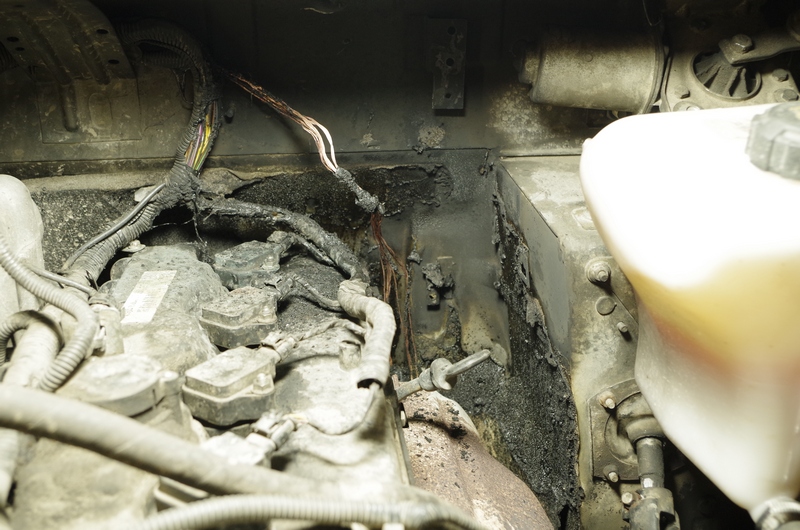

Dikons писал(а):
Сб авг 01, 2020 14:28
Да много чего...
Например это:
Последний раз редактировалось Dikons Сб авг 01, 2020 23:42, всего редактировалось 1 раз.
Сообщение Dikons » Сб авг 01, 2020 23:41
...интересовали...кузов рама...
Или я дурак или лыжи не едут...
У меня нет этих шлангов, и даже такого держателя на крыле нет.
У меня идёт (сейчас, после переделки), как и видно на моей фото выше (где обведено зелёным овалом) от ГТЦ в соединение на раме.
Ну и до моей переделки (эксперимента для тройник вместо колдуна) на крыле ничё не крепилось из тормозных приблуд,
и никаких шлангов тоже не было. Трубка на задний тормоз (и ранее и теперь) - от ГТЦ по раме в колдуна (щас там пока тройник вместо колдуна). Трубка в передний тормоз - от ГТЦ в тройник, который крепился на раме, а с этого тройника трубка-перемычка шла в торец колдуна, а другой конец от тройника - короткой трубкой к переходу на шланг рама-мост.
Вот как то так... этих шлангов, как на вашей фото у меня не было с момента покупки слоника.
И вообщем то никакой надобности в них не вижу - нафига эти лишние соединения...
Просто обе трубки от ГТЦ не должны быть в натяг. Если уж сильно мучают сомнения по какой то возможной вибрации моторной перегородки относительно рамы - можно трубки поставить немного длинше, что бы сделать на них пару витков, к примеру на черенке лопаты, ну и витки чуть развести, что б не тёрлись друг об дружку. У меня обе от ГТЦ стоят прямо на раму и без витков - и ни одна не лопала ещё ни разу.
Сообщение Blondi13 » Вс авг 02, 2020 02:49
И это хорошо что в старых моделях их нет, а то в новых это может стать причиной пожара.
На фото как раз такой шланг после прогара...

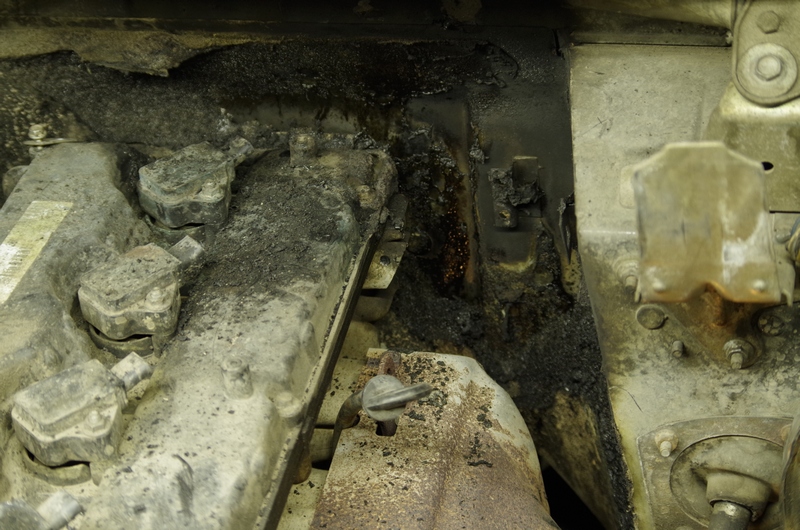

Сообщение Blondi13 » Вс авг 02, 2020 22:30
Это была только малая часть всей картины.
Точнее причина, по которой эта картина нарисовалась:
Dikons
Сообщений: 310
Откуда: Россия
Сообщение Dikons » Пн авг 03, 2020 21:45
Хрена се... Из за чего всё сгорело ?
Типо расплавило коллектором один из этих двух лишних шлангов, ТЖ брызнуло на коллектор и от него воспламенилась ?
Сообщение Blondi13 » Пн авг 03, 2020 22:21
Именно так всё и было.
Виноваты криворукие сервисмены, которые после замены их воткнули не туда (там четыре отверстия в кронштейне и они умудрились их воткнуть не в те два которые нужны).
