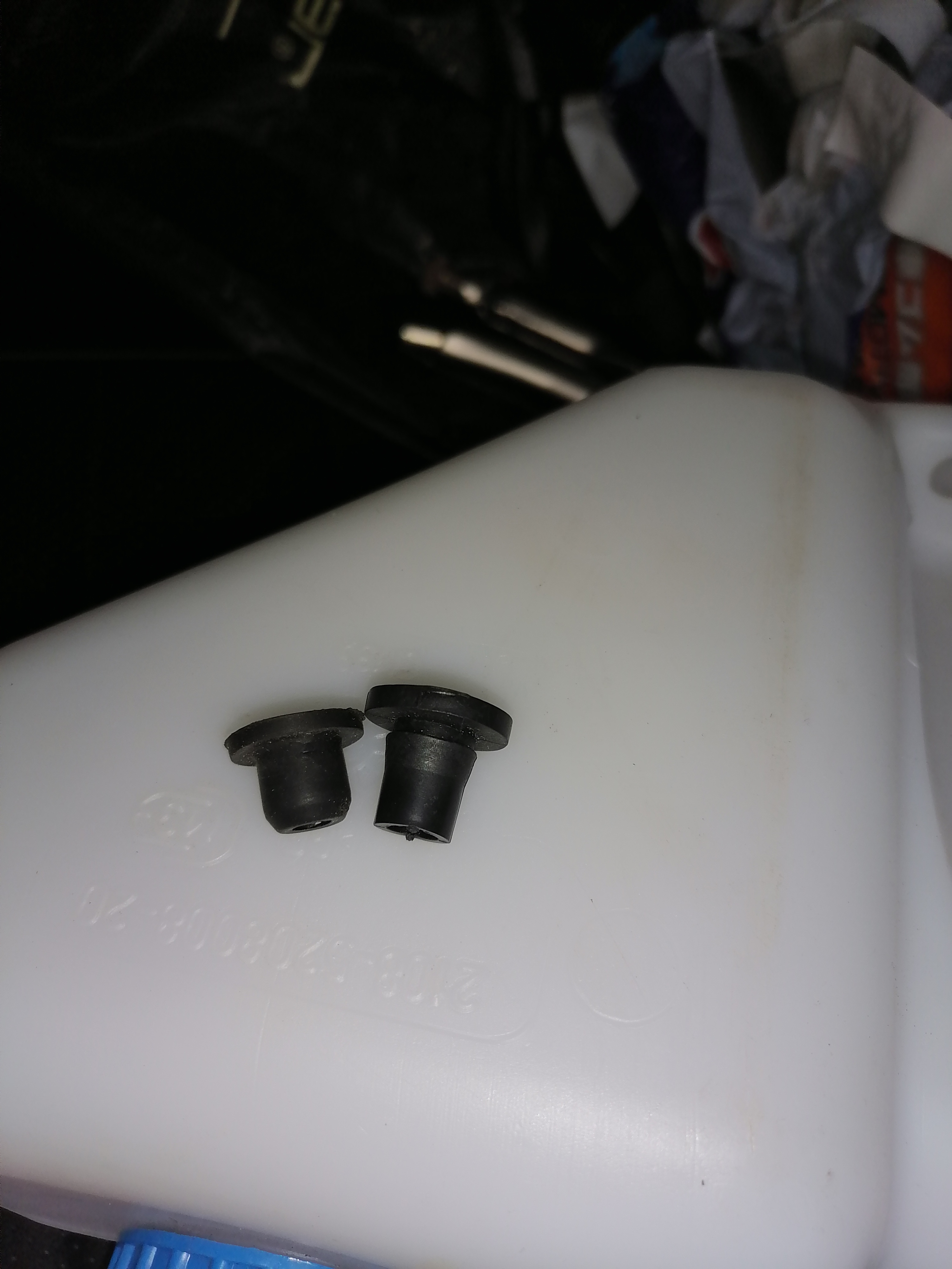

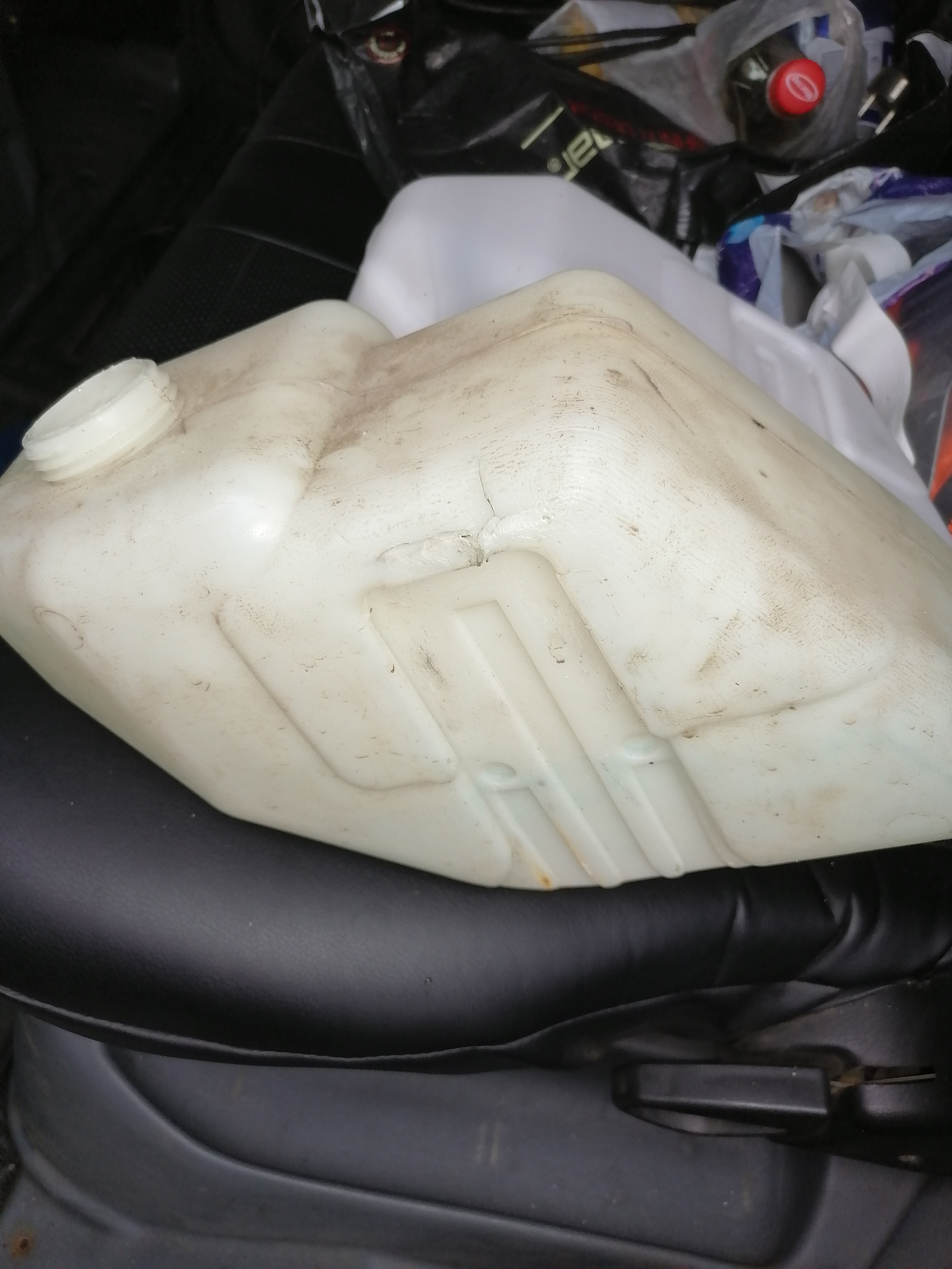

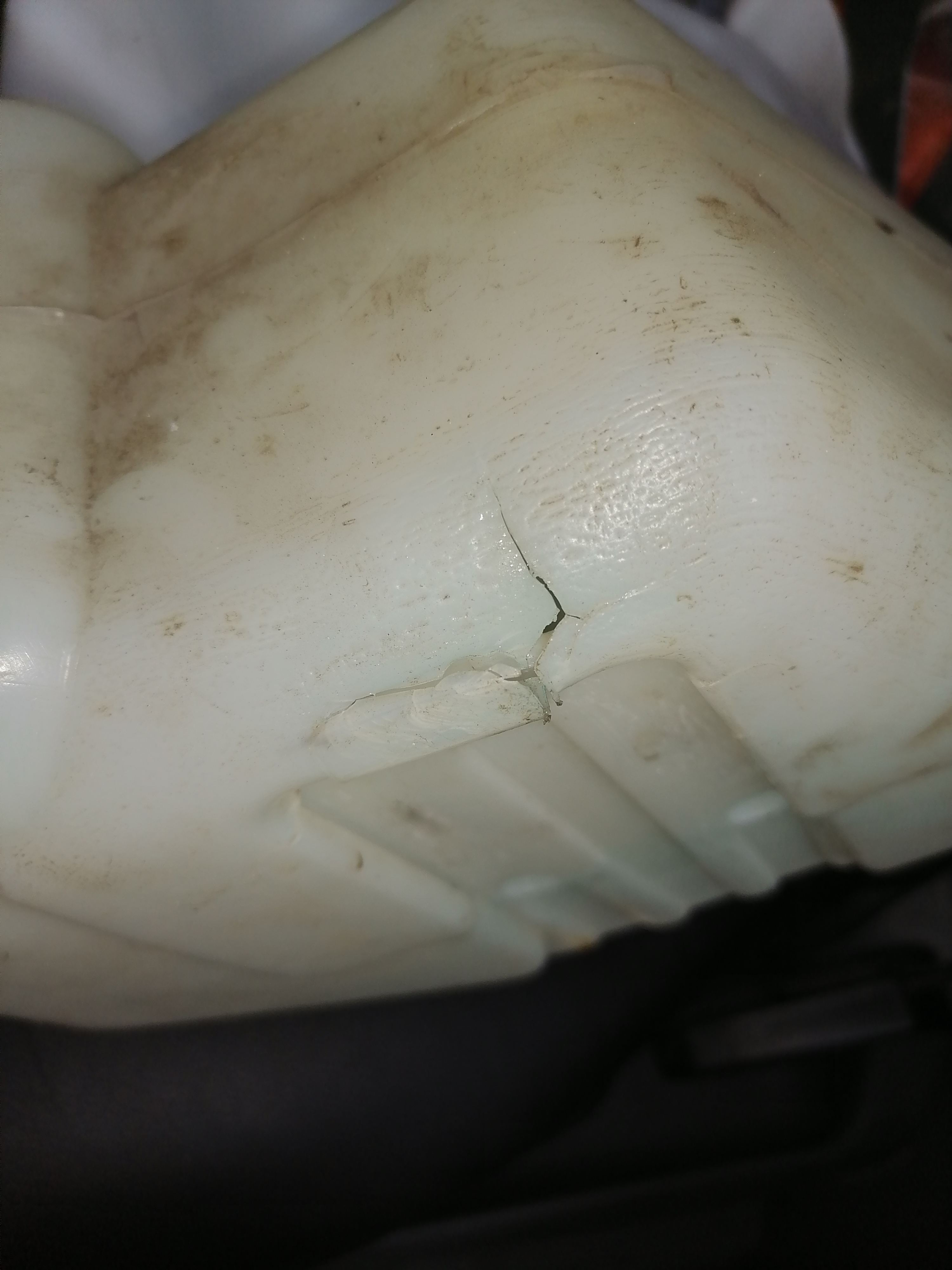

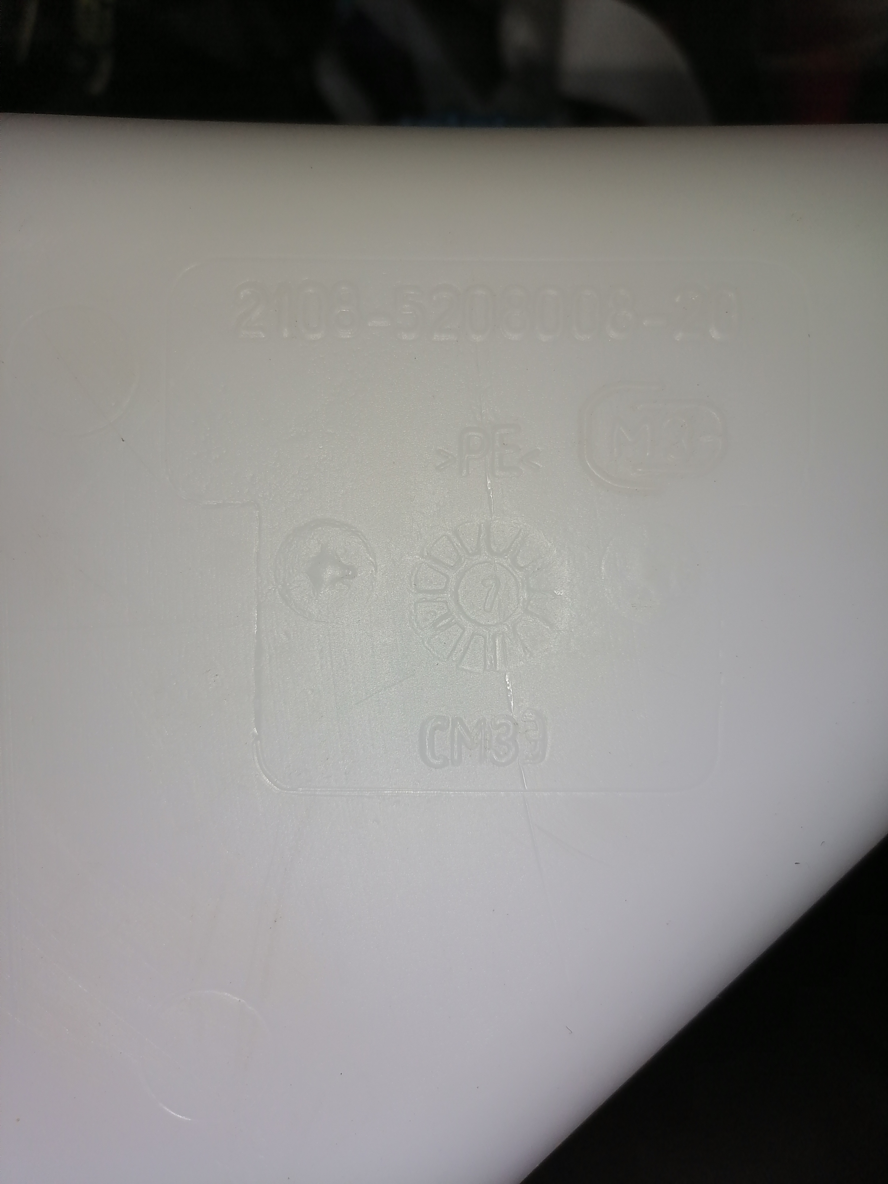

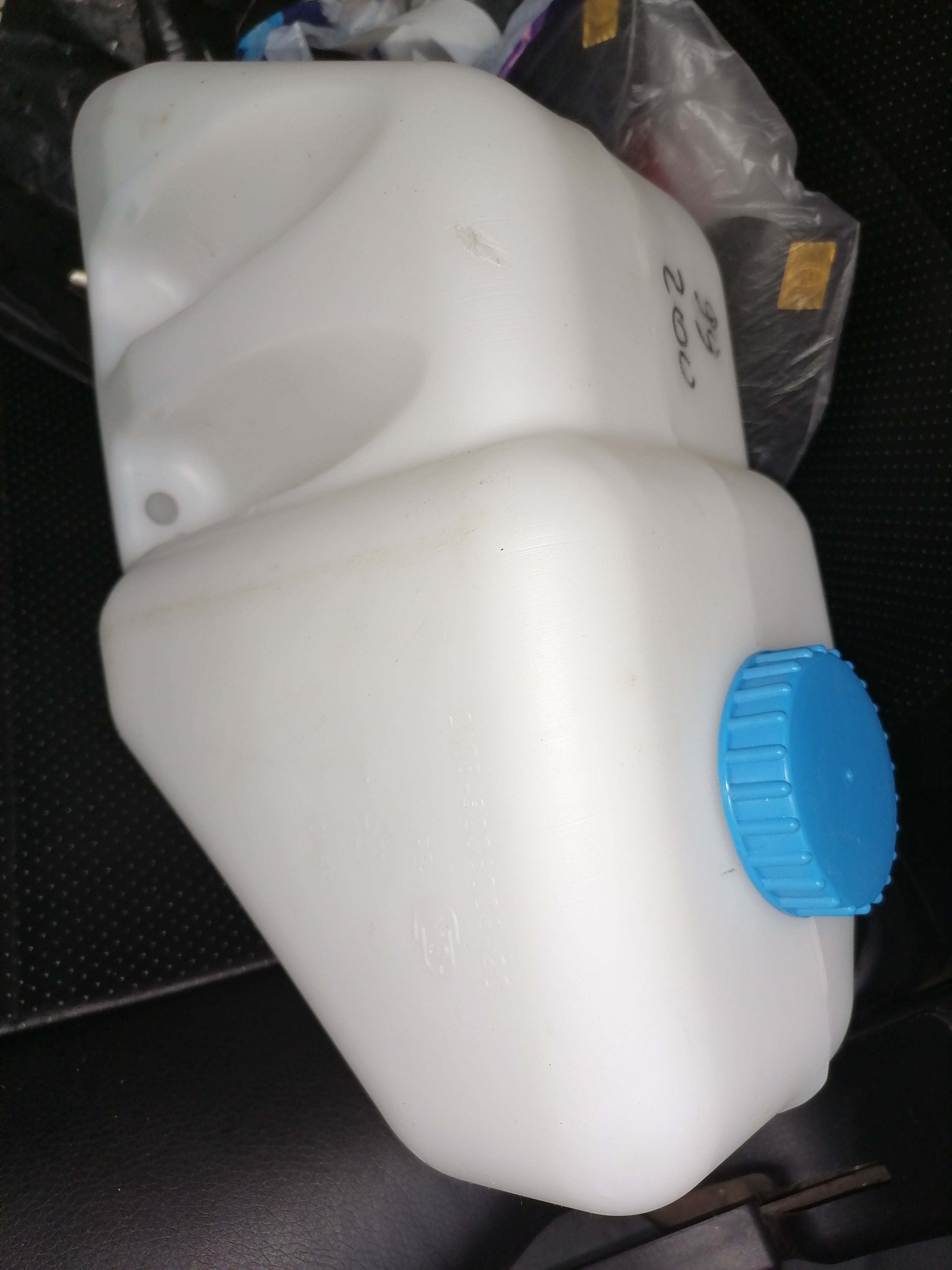

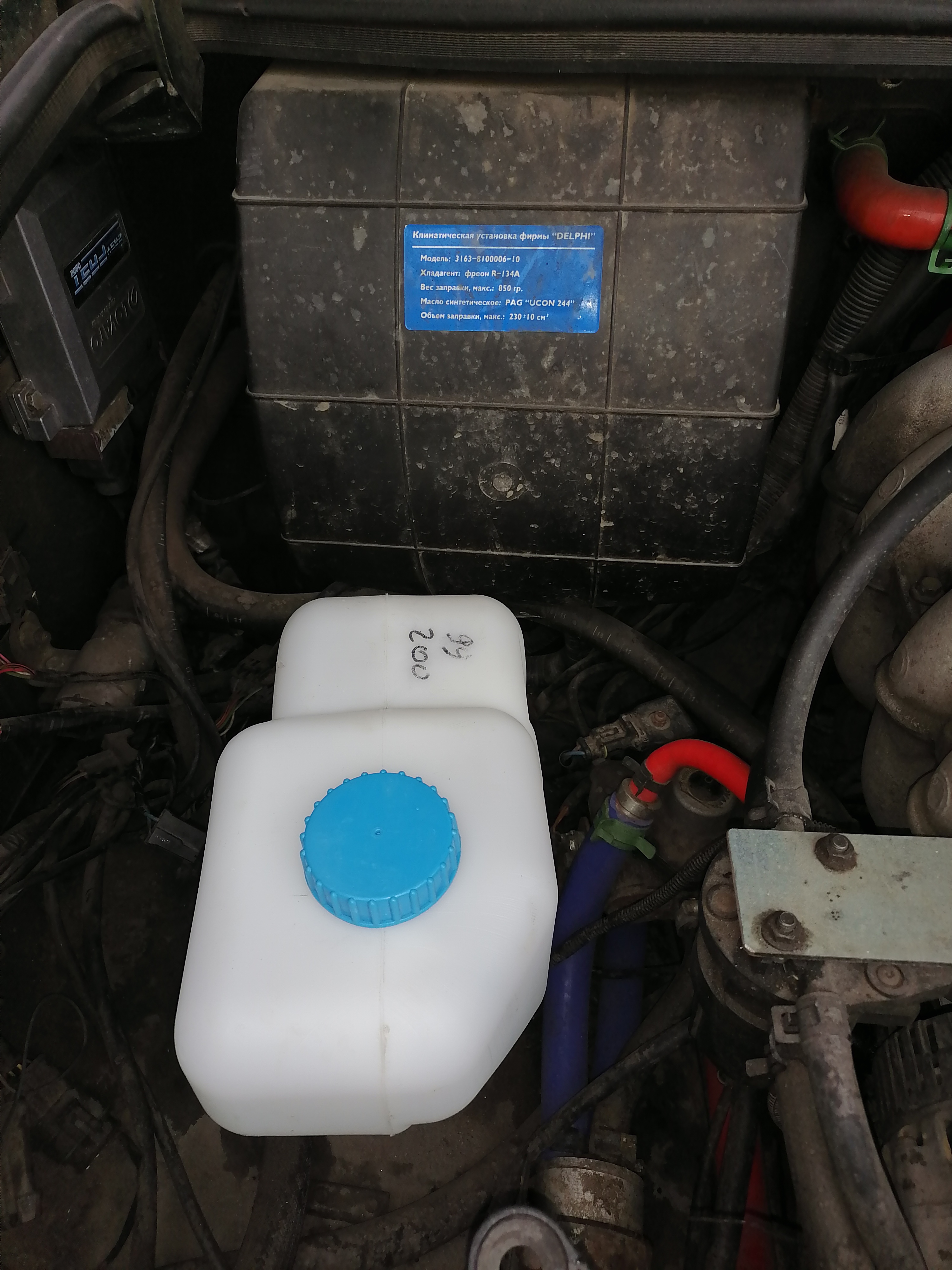

В один прекрасный день, поднял капот, долить незамерзайки в бачек омывателя, а он бедолага полопался, толи от времени, толи от того что сделан из некачественного пластика, все таки склоняюсь что от времени, как ни как почитай уже 10 лет держался.
Делать не чего, побрел по ларькам, подыскать замену, хорошо что ВАЗовский подходит 2108-5208008, оказалось квест еще тот, хоть и в каждом ларьке продается, то на вид пластик гавенный, то под один насос, то с насосами в комплекте, так и пришлось брать под один насос, ежели приспичит, то просверлю отверстие, благо форма бачка позволяет.
Зато выбрал самый лучший и со штрих кодом и какими то литьевыми знаками.
Литьевые знаки на бачке.
Заменил сразу резинку под насос на длинную, продавец в подарок дал.
На месте красавчик.
Стоимость - 200 руб.
До новых счастливых встреч!

сталкер1972, Саш, привет.
Что-то я, видимо, упустил. На фото правее бачка омывателя - что это? С виду похоже на фильтр-отстойник :-[
сталкер1972
Сообщений: 1928
Благодарил (а): 126 раз
Поблагодарили: 135 раз
сталкер1972 (Патриот,2011г.,золотой лист, комфорт, ГБО-4
Сообщение сталкер1972 » Вт мар 22, 2022 12:13
Костя, привет!
Константин 57 писал(а):
Вт мар 22, 2022 08:11
Это Ловатовский фильтр газопаровой фазы, совмещенный с МАП.

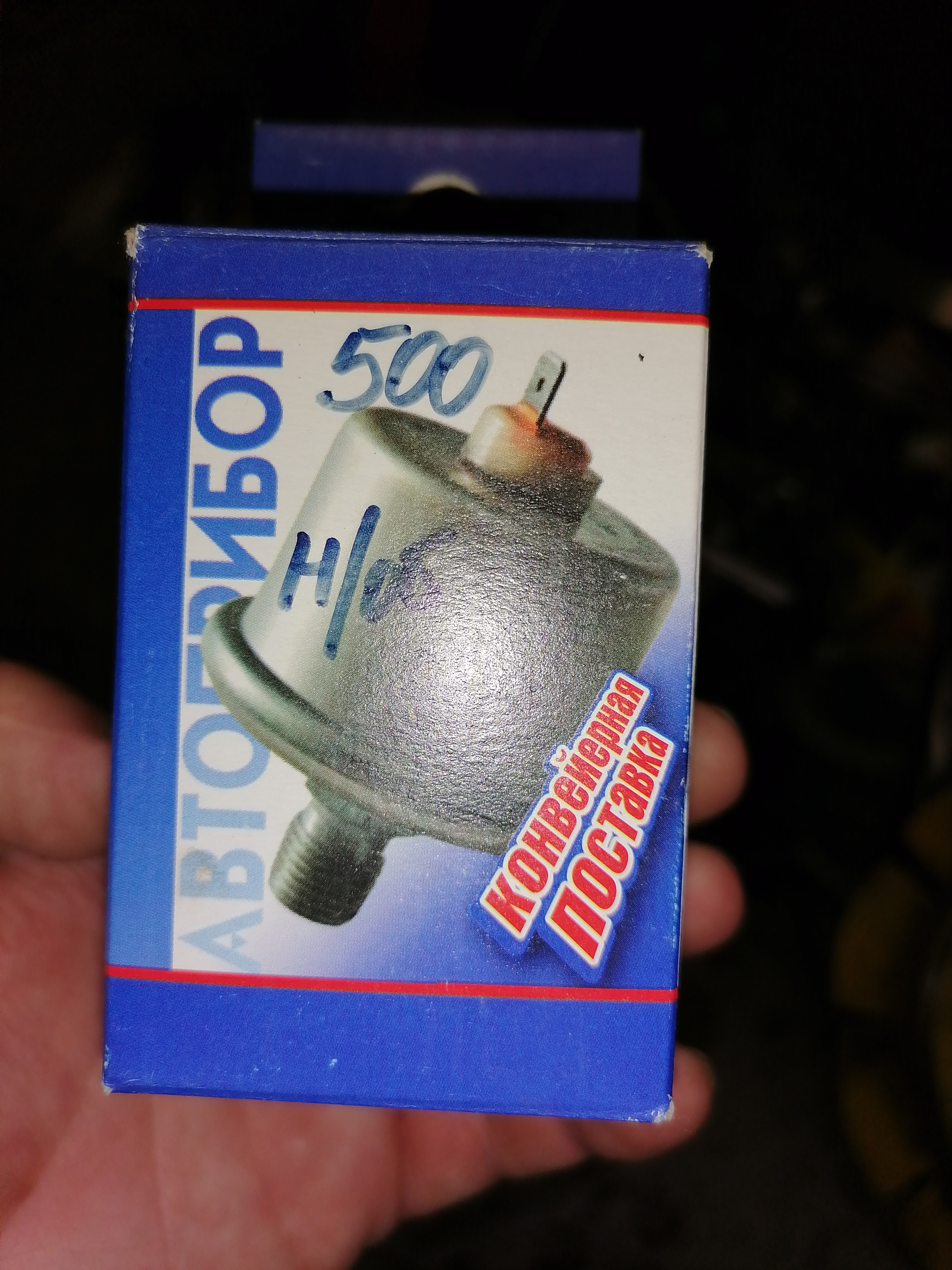

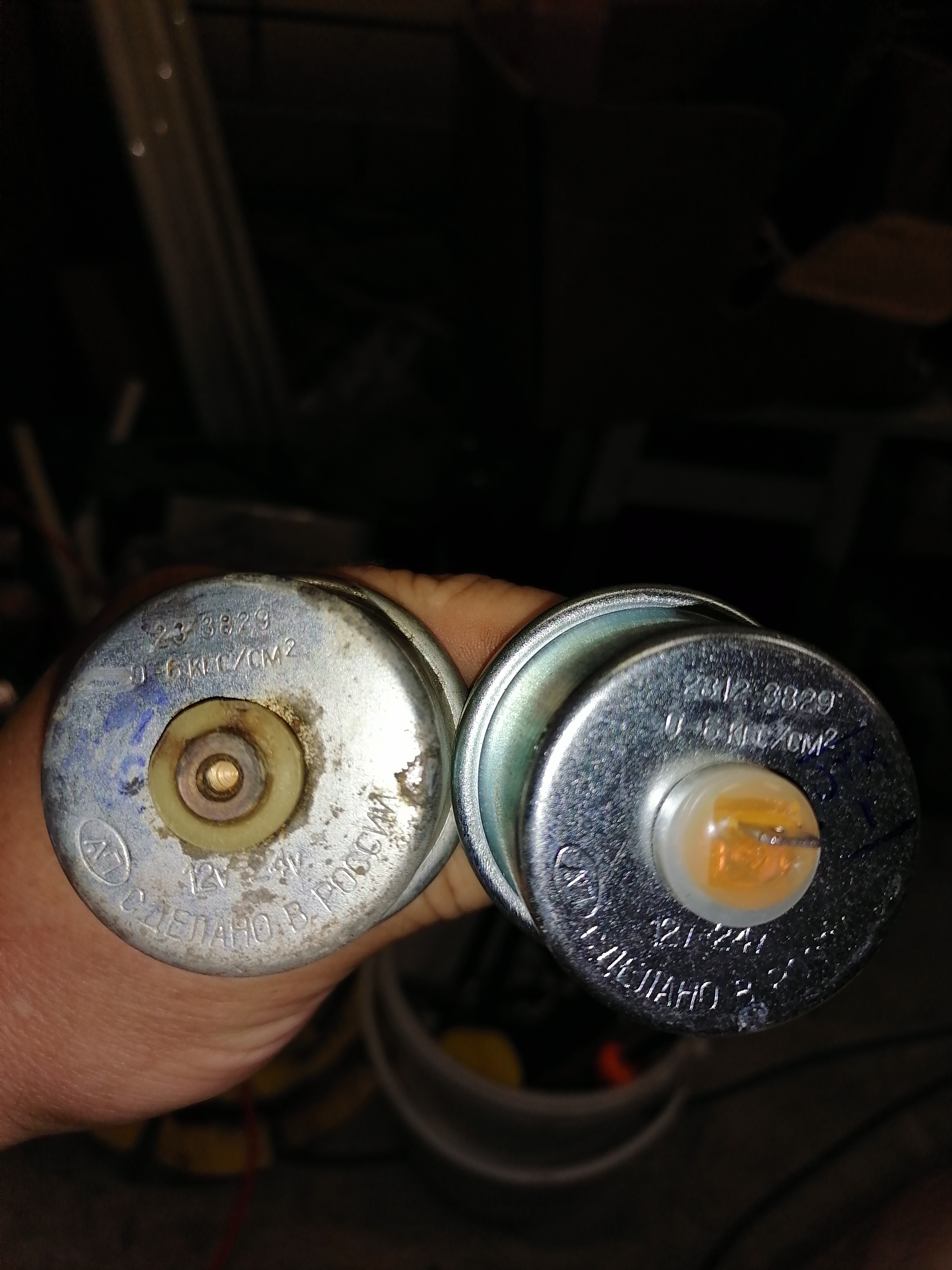

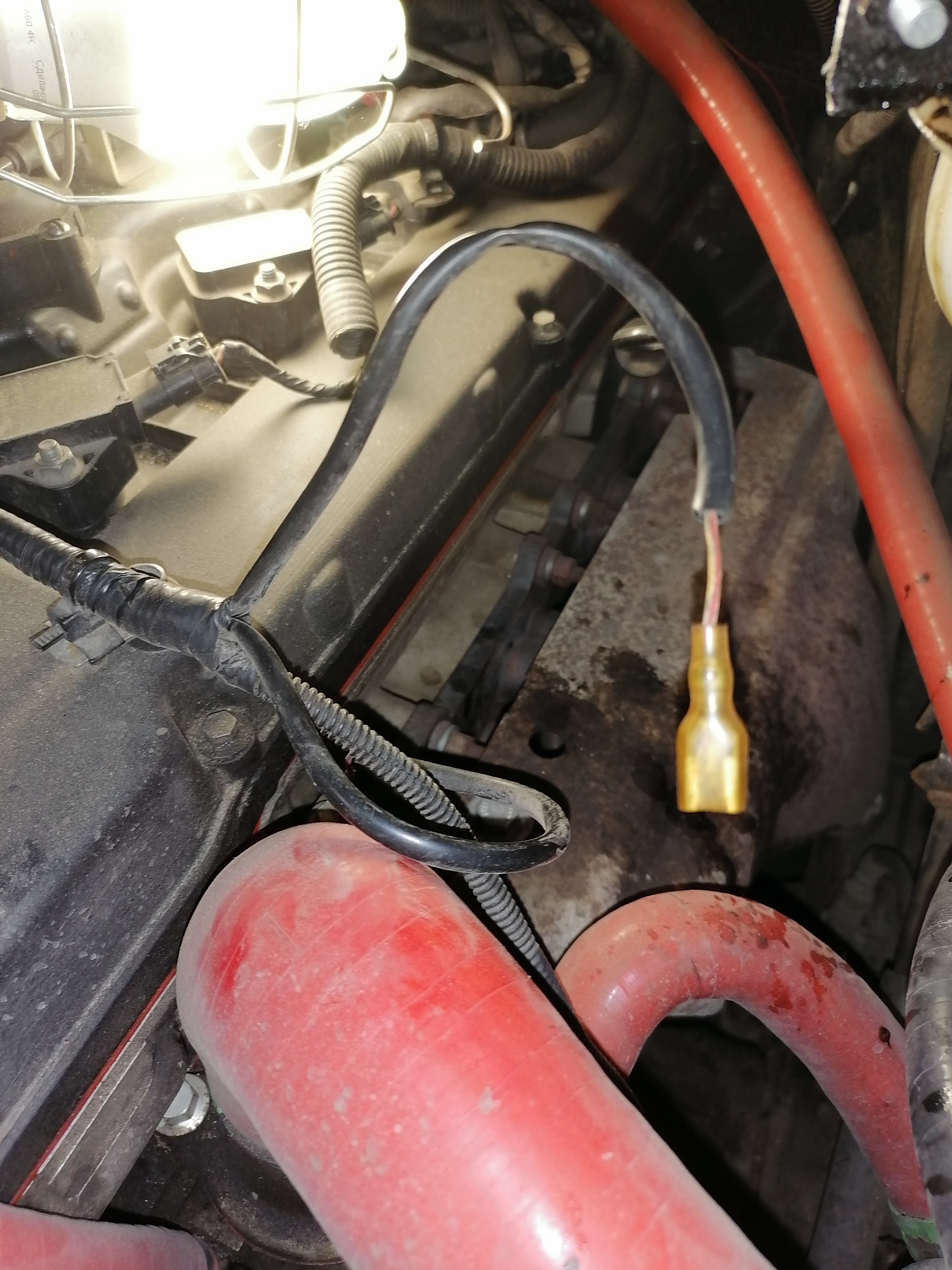

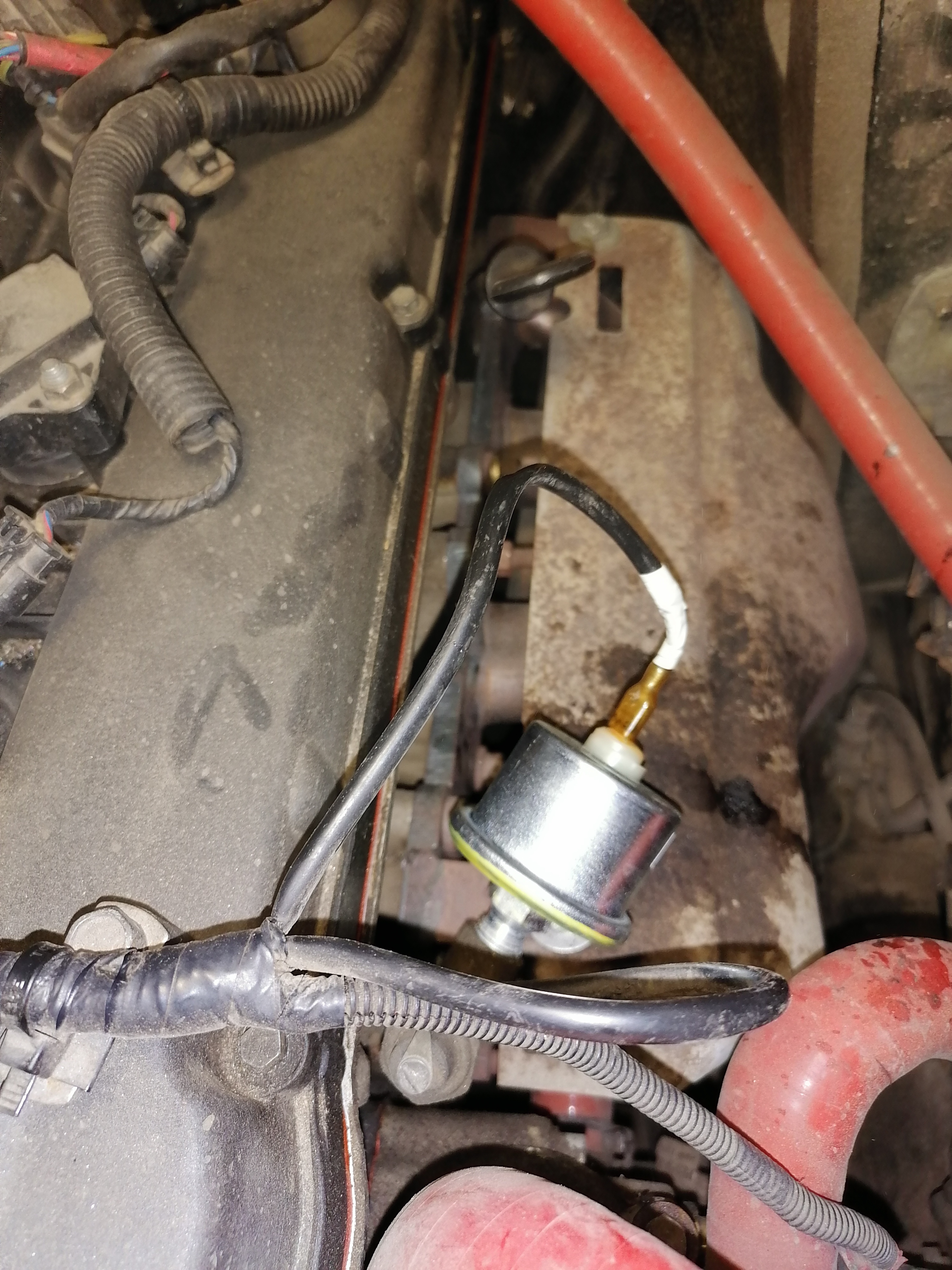

Вот он вернулся, этот пронзительный писк приборки (конструкторы постарались на славу, игнорировать его может только глухой) с индикацией Р 0.4…Р 0.0, за 6 лет его голос уже успел позабыться, но каждый день на горячую он требовал ехать в лавку запчастей, покупать новый датчик давления масла и таки добился своего.
Пришлось ехать по запчастям, точно такой найти не удалось, подобрал почти такой, только под фишку, остальные параметры подходили.
Есть применение на УАЗ.
Не совпадают пара цифр, думаю это так обозначается штекер вместо болта.
Ну да ладно где наша не пропадала, паяльник в руках держать еще не разучился.
Выбрал время, что летом в селе крайне затруднительно, в закромах Родины подобрал бэушную фишку, разогрел паяльник и сделал как там и было.
К слову проводка тонкая и тут сэкономили, пришлось еще изолентой мотнуть для уверенности, по закону жанра надо синей изолентой она дает +100500 к карме, увы была только белая, поэтому с кармой все плохо.
Проверил работу датчика на прогретом двигателе.
Проехал мало масло еще думаю не полностью прогрелось, потому как на старом было Р 1.5 на холостом ходу.
Посмотрим сколько этот проходит.
Стоимость - 500 руб.
До новых счастливых встреч.

А зачем там толстый провод класть?
Там ток никакой...
сталкер1972
Сообщений: 1928
Сообщение сталкер1972 » Ср июл 20, 2022 13:01
Вт июл 19, 2022 22:05
Логически, да, но там вибрация, жара.
Мой зеленый БЖ
Мой красный БЖ
Сообщений: 4122
Поблагодарили: 279 раз
Сообщение knv_230 » Ср июл 20, 2022 13:13
Ну так если толстый и жёсткий, то от вибраций ему лучше не будет.
Кстати, а сопротивление датчика замерял? Тут вроде тоже было, какое оно должно быть при нулевом давлении
сталкер1972
Сообщений: 1928
Сообщение сталкер1972 » Сб июл 23, 2022 14:54
Да, 325 Ом, а должно быть от 290 до 330 Ом, так что тут все отлично [!]
