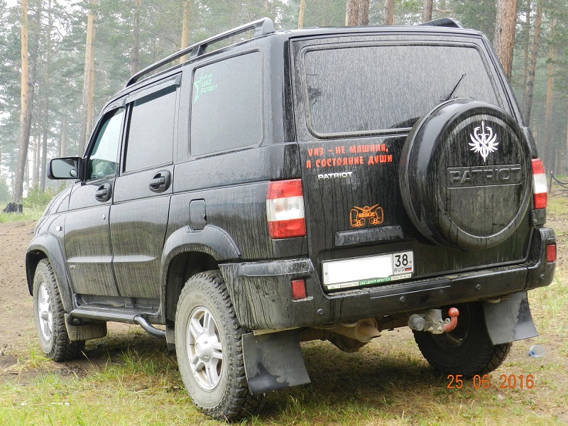

Я после32 колес и лифта подвески брызговики сделал из транспортёрной ленты на заводе где металл плавим -толщина 80-90мм поставил весной нормуль держаться и никаких проблем.
