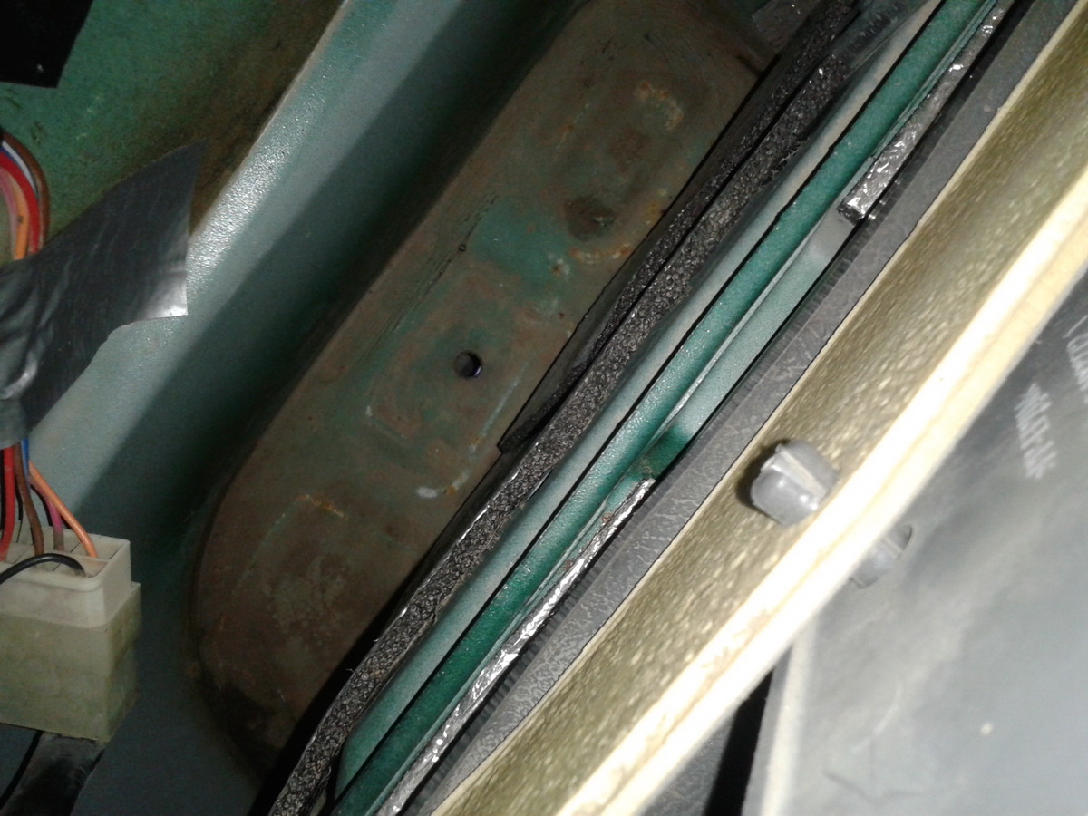

Вот, впервые, за девять лет, пристально заглянул в туда... засунул утром руку со смартфоном... :lol:
наверное лет через двадцать насквозь прорджавеет... :shock:

Aleksandr_89 писал(а): Вот, впервые, за девять лет, пристально заглянул в туда... засунул утром руку со смартфоном... :lol:
Ну, по моему не плохо) Могло и до дыр уже быть. Угол похоже не высыхает совсем.

Ещё один момент с уплотнителями - они не сплошняком, т.е. вода попадает под уплотнители. Т.е. резину надо спаивать чтобы этой блядской щели не было, иначе кромка ржаветь будет
У меня под пассажирской шумкой пола, была лужа. Выяснил причину, вода течет из под дверной карты. Вода внутрь двери попадает через уплотнитель стекла, затем капает на динамик и через него затекает между дверью и картой. Затем просачивается на уплотнитель кузова и двери, тут ее войлок и впитывает в себя. Приклеил над динамиком кусок пленки, проблема ушла.

Barguzin писал(а): Приклеил над динамиком кусок пленки, проблема ушла.
По хорошему, все отверстия которые за дверной картой должны быть плёнкой заклеены
она протекает из под динамика, наклеил пленку внутри двери, выше и внахлест над динамиком.

Сообщение spereslavtsev » Вт сен 06, 2016 14:48
кстати плёнка которая с завода - как раз заходит за динамик, по всей видимости не спроста. Спасибо за информацию.
