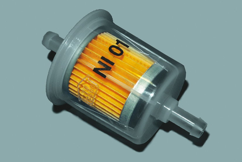

Обычный металлический топливный фильтр по моему от 8-го зубила. Подключил его в разрез шланга на расширительный бачок (тонкий шланг от корпуса термостата). Покатался с ним недели две, тосол стал чистым как слеза! После этого промывал систему охлаждения с присадками, грязи практически не было!
Купил фильтр от ваза - а оно с резьбой? Ваш фильтр каким образом внедрен?

Пока новое все - просто посмотреть чего там плавает. На Шнивке отца - в бачке конкретный песок. Я так понял ставят обычный пластиковый фильтр, а не железный, который идет до бензонасоса?

shTigrits писал(а): который идет до бензонасоса?
Простой фильтр.Карбюраторный.

Chumazoid писал(а): Обычный металлический топливный фильтр по моему от 8-го зубила. Подключил его в разрез шланга на расширительный бачок (тонкий шланг от корпуса термостата). Покатался с ним недели две, тосол стал чистым как слеза! После этого промывал систему охлаждения с присадками, грязи практически не было!
Вот такой фильтр я врезал в разрез обратки на расширительный бачек:
На штуцеры натянул штатный шланг и обжал хомутами винтовыми! :lol:
