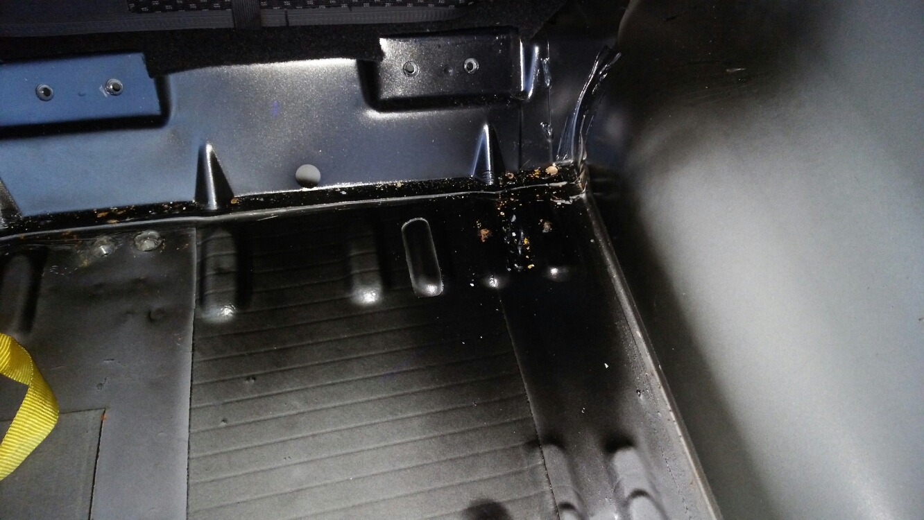

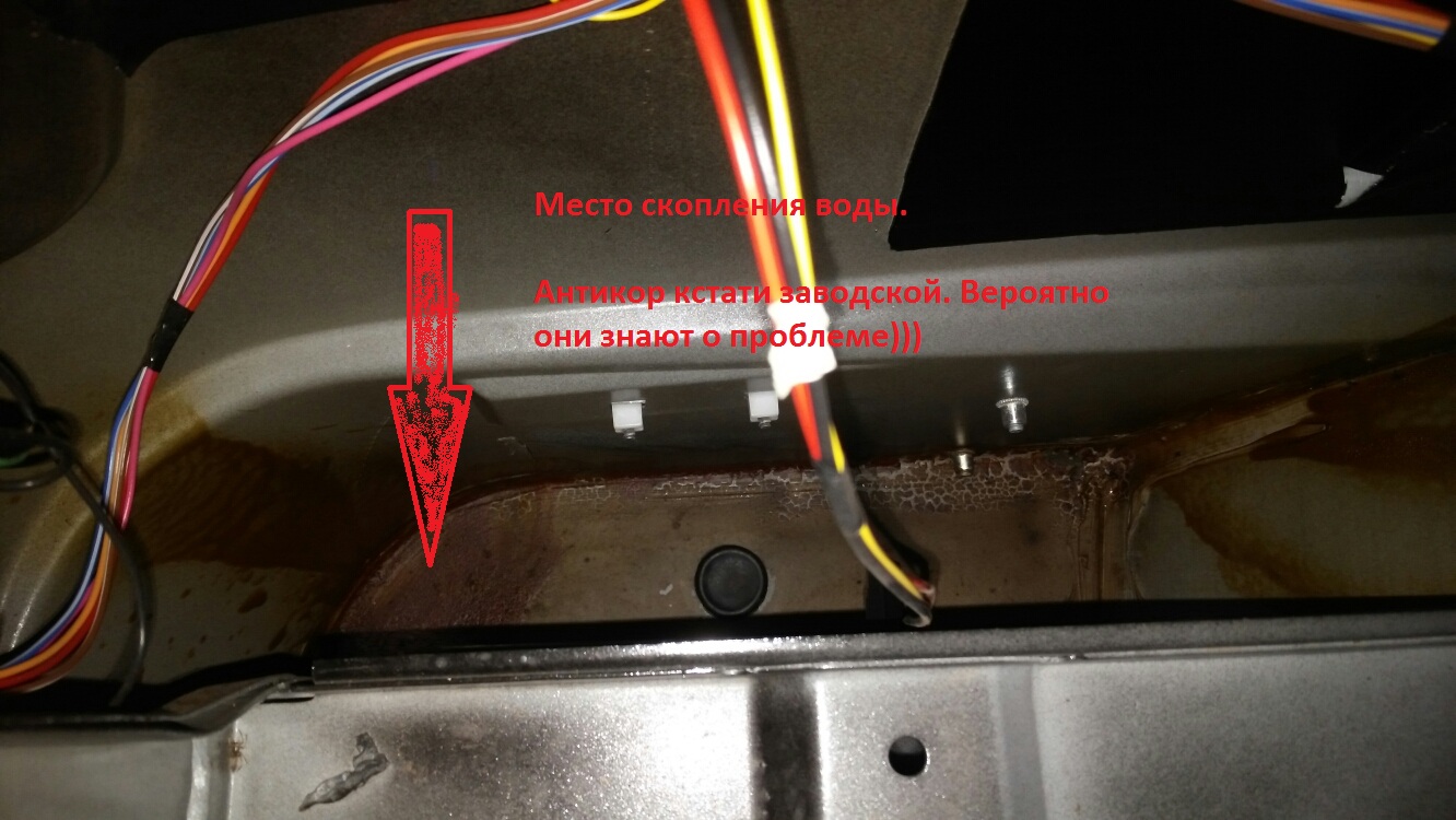

Сообщений: 5844
lexmak (УАЗ Патриот 2015 год, Limited Бензин)
Сообщение lexmak » Пн авг 29, 2016 20:56
И так продолжу по теме!
Достала меня водица в левом углу у арки колеса в багажнике. И не так чтобы много ее было, но есть... А я жидкости в машине люблю только в местах предназначенных для этого, по этому я вынужден был вступить с ней в бой.
Пока похвастать то особенно нечем. Только раскидал все в багажнике, да кресла задние скинул. В выходные начну чего нибудь делать со все с этим.
И как обычно немного фото )))
Место где обнаружено море)))
Ну и немного про пол багажника.
По ходу продвижения буду дописывать!
Сообщений: 10757
Сообщение Aleksandr_89 » Пн авг 29, 2016 21:04
А всего-та заглушку надо выдернуть было нафик... :mrgreen:
spereslavtsev
Сообщений: 619
Откуда: Воронежская область
Сообщение spereslavtsev » Пн авг 29, 2016 21:04
Справа воды нет, т.к. она вытекает через отверстие в которое просунута проводка для парктроника. На самом деле почуть она там есть)
spereslavtsev
Сообщений: 619
Aleksandr_89 писал(а): А всего-та заглушку надо выдернуть было нафик... :mrgreen:
Неправда Ваша.
Сообщений: 5844
Сообщение lexmak » Пн авг 29, 2016 21:05
Aleksandr_89, Так ни фига себе там дырка будет.
Сообщений: 5844
Сообщение lexmak » Пн авг 29, 2016 21:06
spereslavtsev писал(а): На самом деле почуть она там есть)
Вчера не было. Если слева было не то чтобы много, но пальцы мокрые. Справа тряпка оказалась идеально сухой.
Сообщений: 10757
Сообщение Aleksandr_89 » Пн авг 29, 2016 21:10
Неправда Ваша.
В чем неправдаа? У меня там с завода дыра зияет, правда чуть меньшего диаметра, десятый год сухо в крыльях... :lol:
Сообщение Blondi13 » Пн авг 29, 2016 21:12

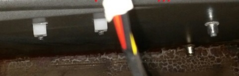

А скажи-ка мне дружище: а что это за белые квадратные пистончики на второй и третьей фотографии? Уж не наружу ли они смотрят?
Сообщений: 5844
Сообщение lexmak » Пн авг 29, 2016 21:18
Blondi13 писал(а): А скажи-ка мне дружище: а что это за белые квадратные пистончики на второй и третьей фотографии? Уж не наружу ли они смотрят?
Эти?
Сообщений: 10757
Сообщение Aleksandr_89 » Пн авг 29, 2016 21:19
Это так теперь брызговики крепят... кстати да, тоже протекать могут наверняка... :roll:
Сообщение Blondi13 » Пн авг 29, 2016 21:24
Они самые...
Сообщений: 5844
Сообщение lexmak » Пн авг 29, 2016 21:29
Aleksandr_89 писал(а): Это так теперь брызговики крепят... кстати да, тоже протекать могут наверняка...
Blondi13 писал(а): Они самые..
Опа... Парни спасибо за наводку... Нужно оттестить. Жду дождя и нужно погонять!
