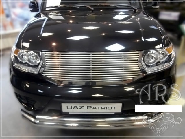

в инструкции написано что покраски не подлежат. Если только Раптором, а мне и так нравится, только конечно черного стало многовато. Думаю, может решетку новую в цвет поставить? Какую нибудь аля Прадо.

Вот этот гламур, точно таких денег не стоит. ЕЕ же в хлам поколотит на грунтовке.

Тем более. У меня лебедка стоит, и решетка переделана для быстрого съема.
