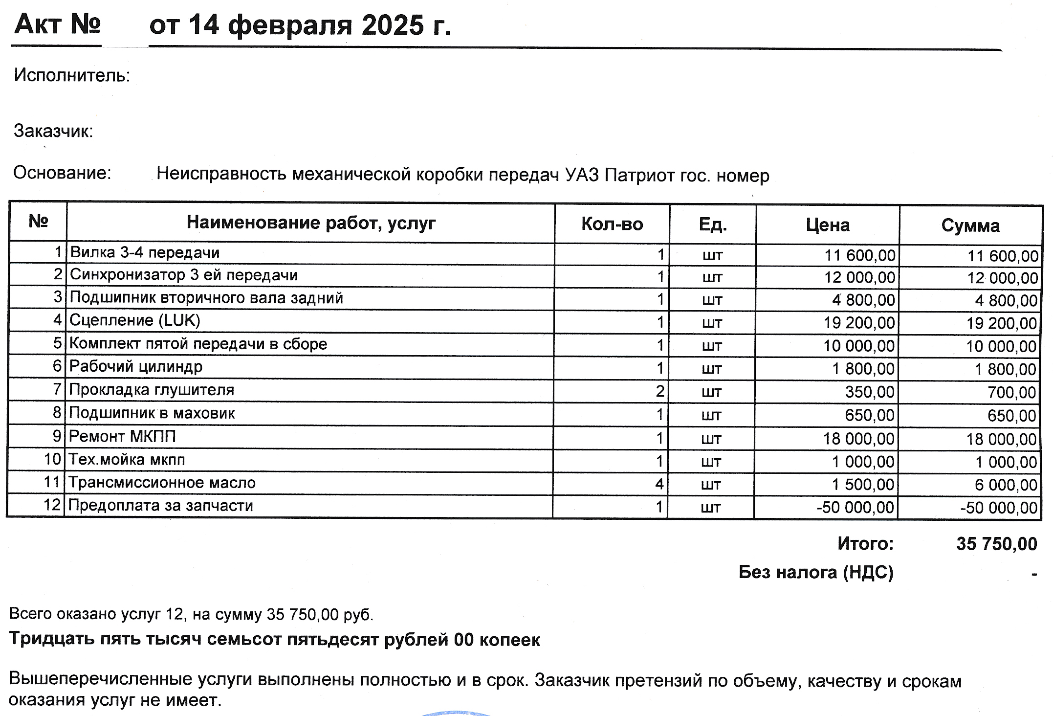

Обращался к ним в сентябре, но у них была очередь на несколько недель, потом временами я не мог, в общем, дело затянулось до января. Шестого января я отдал им машину. При сдаче подписался на 20 тыщ за снятие-установку коробки:
IMG_20250216_0002для форума уазоводов.jpg (1.06 МБ) 3337 просмотров
Хотя они и говорили, что ремонт займёт несколько дней, может быть, неделю-две, потому, что им не выгодно долго держать машину у себя, занимая место на своей стоянке, я сразу предположил, что дело может затянуться до весны. Почти не ошибся. Полторы недели назад внёс предоплату 50 тыщ, вчера доплатил ещё 61 тыщу, и получил машину. Коробочноремонтный и слесарный цеха у них проходят по разным ведомостям:
