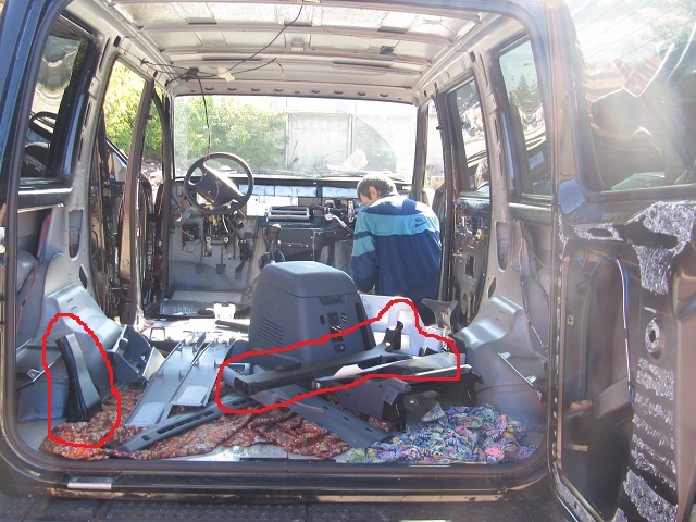

если посмотреть на доп печку с заднего ряда сидений, то с права и с лева в самом низу можно обнаружить два канала по которым идет воздух от основной печки.
P0$$
Сообщений: 1511
Зарегистрирован: Пн янв 11, 2010 20:09
Откуда: Нижегородская обл., г. Саров
Сообщение P0$$ » Ср дек 28, 2011 08:08
да, точно - есть такое. а я уж и забыл.
вот даже нашел на своих фото эти детальки, что воздух назад гонит от первой печки :)
