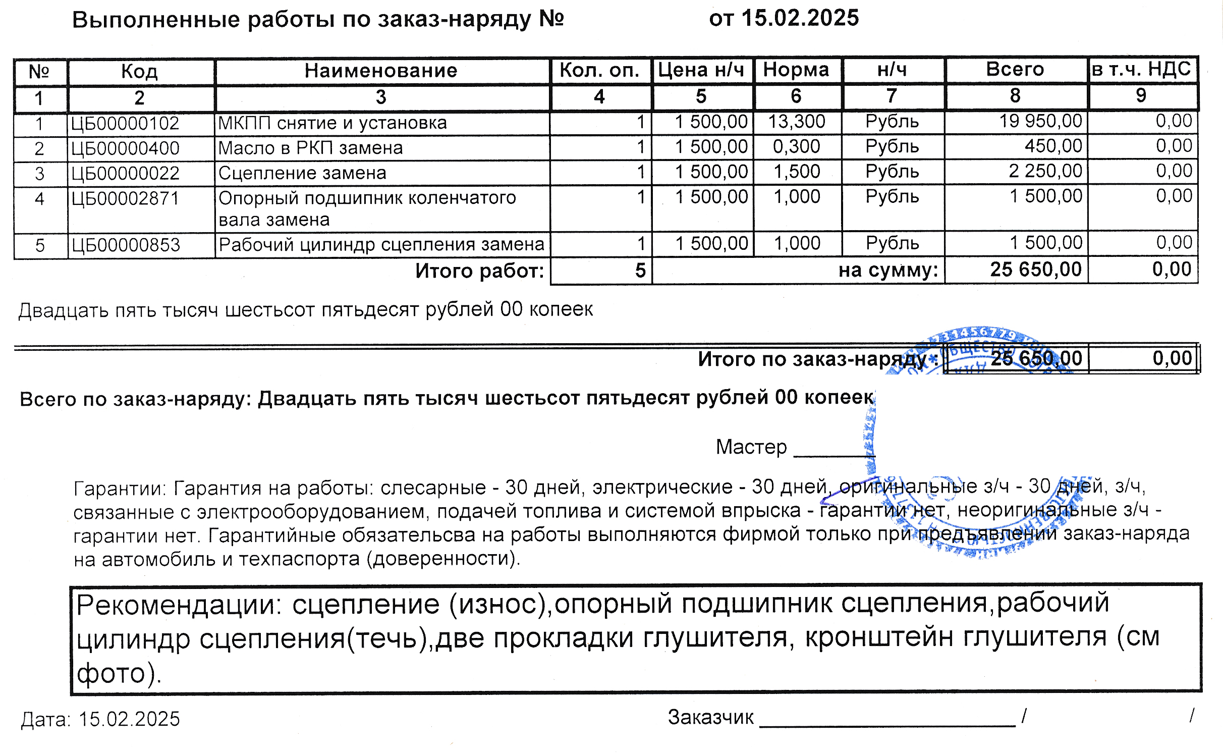

Докатился-таки я до ремонта коробки. Напомню историю вопроса. Уже почти 10 лет назад великие мастера сервиса Торгмаш-юг меняли мне масло в двигателе, коробке передач и раздаточной коробке по случаю планового ТО при пробеге 45 000 км. Один из мастеров плеснул масло для двигателя в ёмкость с маслом для КПП, офигел, но потом вместе с другим мастером залили мне это в коробку. Я в тот момент находился метрах в сорока-пятидесяти от машины, общаясь с кем-то из руководства, и не поймал их за руку. Я вообще понял, что произошло, только позже, прокручивая в памяти то, что видел. Как-то не приходило мне в голову, что квалифицированные... ну скажем, специалисты, сервиса дилера могут сотворить такую изумительную штуку. Когда выехал из сервиса, всё было нормально. А вот когда в другой день поехал на трассу, на четвёртой, и и особенно на пятой передаче коробка застучала. Кое-как совершил поездку, стараясь не разгоняться больше восьмидесяти километров в час, и поехал в торгмашесервис. Но поездка была - километров на 500 пробега, и после неё стук шёл уже и на меньшей скорости. В торгмашесевисе сказали, что диагностировать неисправность не могут, и что делать - не знают. Сказал, чтобы при мне ещё раз поменяли масло в коробке и раздатке за мой счёт. После этого стук перешёл в шелест, и шелестела коробка на 5-й передаче ещё тысяч 100. Километров, в смысле. Потом прошло, и вроде бы, работало нормально. Но позапрошлой осенью, при пробеге 183-185 тысяч, передачи стали временами не включаться, с таким звуком и ощущением, будто я не выжимаю сцепление. И при выключении передач временами шли звуки, как будто в шестерни бросили гайку. Я мало ездил в прошедшем году, по несвязанным с состоянием машины причинам. Думал, куда обратиться. У Никишурика мне посоветовали поменять жидкость в сцеплении, а коробку лучше поискать бывшую в употреблении. Жидкость поменяли, лучше не стало. В Торгмаш именно с этой проблемой обращаться принципиально не стал. Ещё не хватало давать им зарабатывать на том, что они и устроили. Отчасти по отзывам в интернете выбрал сервис МКПП РУ. Вот этих коробкодельцев:

Обращался к ним в сентябре, но у них была очередь на несколько недель, потом временами я не мог, в общем, дело затянулось до января. Шестого января я отдал им машину. При сдаче подписался на 20 тыщ за снятие-установку коробки:

Хотя они и говорили, что ремонт займёт несколько дней, может быть, неделю-две, потому, что им не выгодно долго держать машину у себя, занимая место на своей стоянке, я сразу предположил, что дело может затянуться до весны. Почти не ошибся. Полторы недели назад внёс предоплату 50 тыщ, вчера доплатил ещё 61 тыщу, и получил машину. Коробочноремонтный и слесарный цеха у них проходят по разным ведомостям:

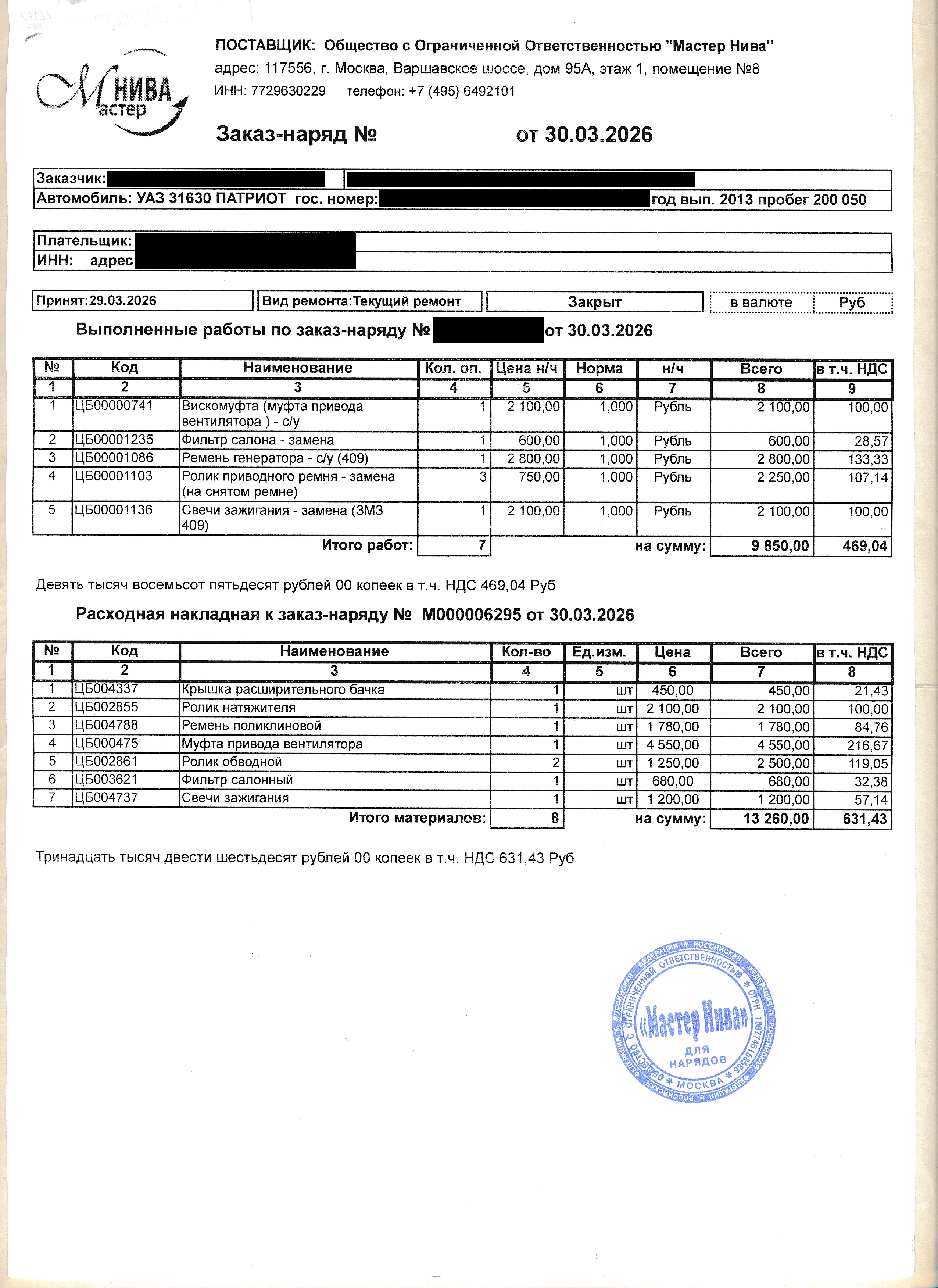

В марте решил-таки доехать до сервиса для замены прокладки головки блока цилиндров. К счастью, не доехал. Уже записался в "Торгмаш-Север", но посоветовали обратиться в "Мастер УАЗ", он же "Мастер Нива", насколько я понял.
Приехал, описал мастерам всё, что знал, один из мастеров (к сожалению, забыл его имя) осмотрел машину, и сказал: с прокладкой всё в порядке, не включается гидромуфта вентилятора. Я согласился на замену, хотя был уверен, что это прокладка ГБЦ. Поменяли, заодно с ремнём (прошёл 110 000), и роликами (прошли 150 000). И мотор перестал греться! То есть то, что "Торгмаш-Юг" не мог диагностировать в течение двенадцати лет, тут выявили сходу.
Цены стали изрядными, конечно. о как же приятно ездить на машине, не боясь перегрева!
Подождал лета, поездил, не греется!
