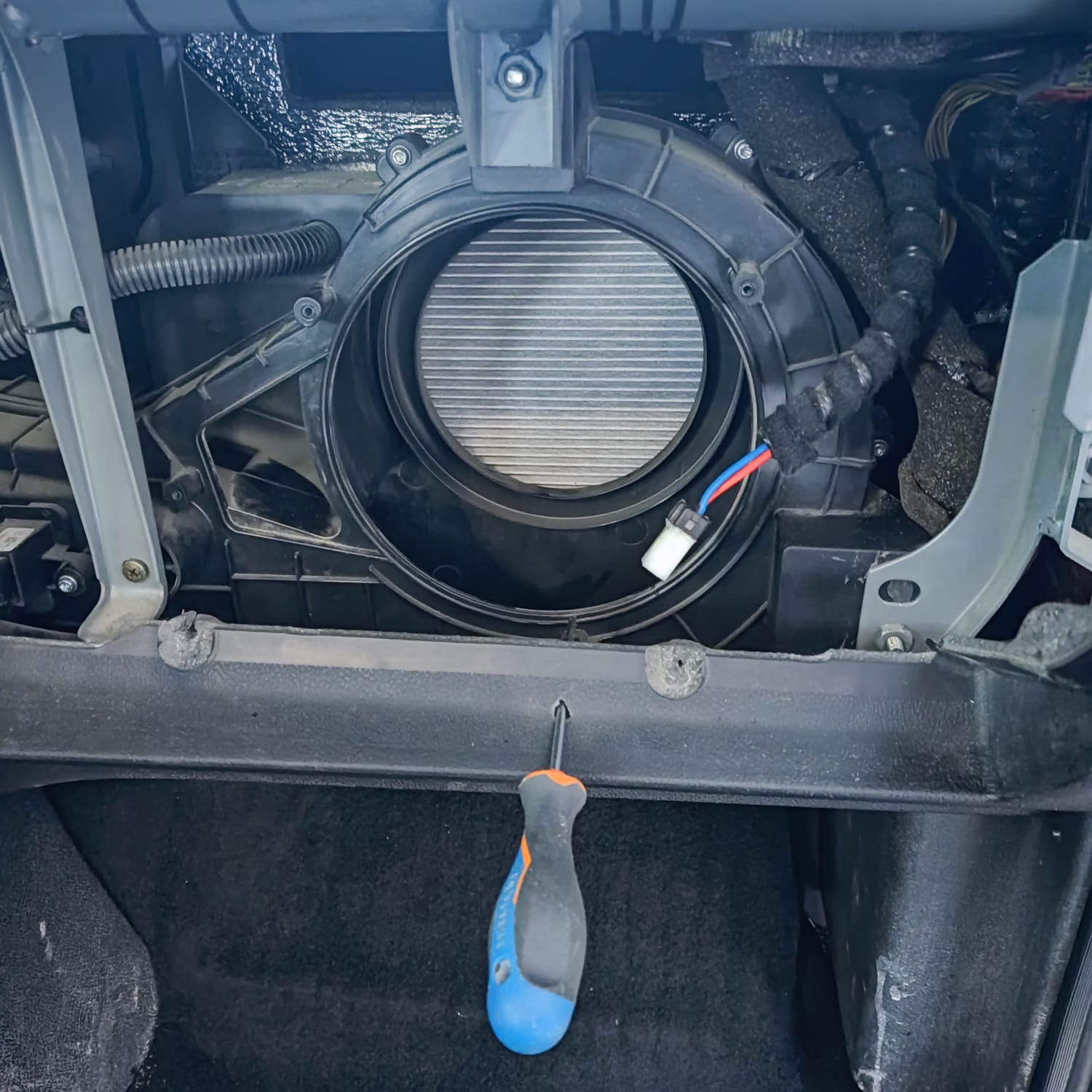

AKC (УАЗ Патриот, 2015, Limited, бензин, авантюрин)
Заменил мотор отопителя. Потратил примерно час времени, особых проблем с заменой не заметил (хоть и пугали сложностями)). Единственно что пришлось сделать это просверлить не большое отверстие, чтобы открутить нижний саморез крепления мотора. Без отверстия подобраться не смог, но оно и не влияет вообще ни на что, находится за бардачком.
AKC, в современных наборах торцовых ключей можно нацепить насадку в виде крестовой отвёртки нужного размера к воротку маленького торцового ключа. В том числе гибкому
А что случилось в электромотором?
- AKC
- Сообщений: 230
- Зарегистрирован: Вс ноя 15, 2015 19:41
- Откуда: Новосибирск
- Благодарил (а): 36 раз
- Поблагодарили: 46 раз
Да, конечно такой набор есть, но там не подлезть не сверху не сбоку не снизу, зазор не позволяет даже при условии открученного бокового правого самореза крепления панели и ее максимального отжатия.
А моторчик помер скоропостижно, упала скорость вращения, само вращение с характерным звуком, как будто задевает за что-то. Сразу подумал на подшипники. Когда снял люфта не обнаружил. Скорее всего щетки или износ коллектора, разбираться не стал, поставил новый.
