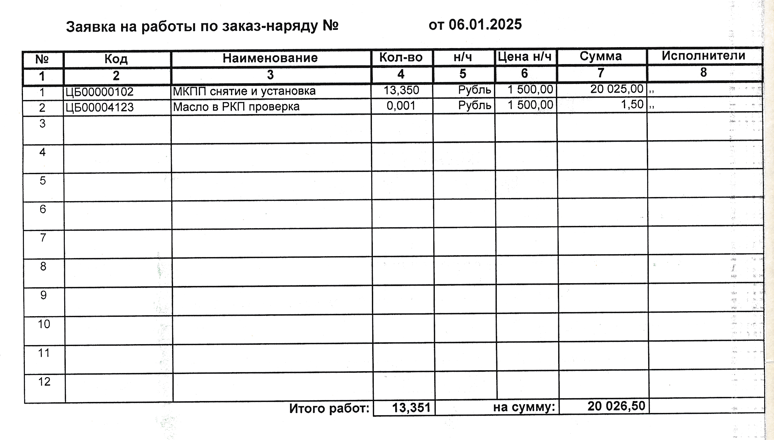

Докатился-таки я до ремонта коробки. Напомню историю вопроса. Уже почти 10 лет назад великие мастера сервиса Торгмаш-юг меняли мне масло в двигателе, коробке передач и раздаточной коробке по случаю планового ТО при пробеге 45 000 км. Один из мастеров плеснул масло для двигателя в ёмкость с маслом для КПП, офигел, но потом вместе с другим мастером залили мне это в коробку. Я в тот момент находился метрах в сорока-пятидесяти от машины, общаясь с кем-то из руководства, и не поймал их за руку. Я вообще понял, что произошло, только позже, прокручивая в памяти то, что видел. Как-то не приходило мне в голову, что квалифицированные... ну скажем, специалисты, сервиса дилера могут сотворить такую изумительную штуку. Когда выехал из сервиса, всё было нормально. А вот когда в другой день поехал на трассу, на четвёртой, и и особенно на пятой передаче коробка застучала. Кое-как совершил поездку, стараясь не разгоняться больше восьмидесяти километров в час, и поехал в торгмашесервис. Но поездка была - километров на 500 пробега, и после неё стук шёл уже и на меньшей скорости. В торгмашесевисе сказали, что диагностировать неисправность не могут, и что делать - не знают. Сказал, чтобы при мне ещё раз поменяли масло в коробке и раздатке за мой счёт. После этого стук перешёл в шелест, и шелестела коробка на 5-й передаче ещё тысяч 100. Километров, в смысле. Потом прошло, и вроде бы, работало нормально. Но позапрошлой осенью, при пробеге 183-185 тысяч, передачи стали временами не включаться, с таким звуком и ощущением, будто я не выжимаю сцепление. И при выключении передач временами шли звуки, как будто в шестерни бросили гайку. Я мало ездил в прошедшем году, по несвязанным с состоянием машины причинам. Думал, куда обратиться. У Никишурика мне посоветовали поменять жидкость в сцеплении, а коробку лучше поискать бывшую в употреблении. Жидкость поменяли, лучше не стало. В Торгмаш именно с этой проблемой обращаться принципиально не стал. Ещё не хватало давать им зарабатывать на том, что они и устроили. Отчасти по отзывам в интернете выбрал сервис МКПП РУ. Вот этих коробкодельцев:
IMG_20250216_0001 для форума уазоводов.jpg (519.41 КБ) 3854 просмотра
Обращался к ним в сентябре, но у них была очередь на несколько недель, потом временами я не мог, в общем, дело затянулось до января. Шестого января я отдал им машину. При сдаче подписался на 20 тыщ за снятие-установку коробки:

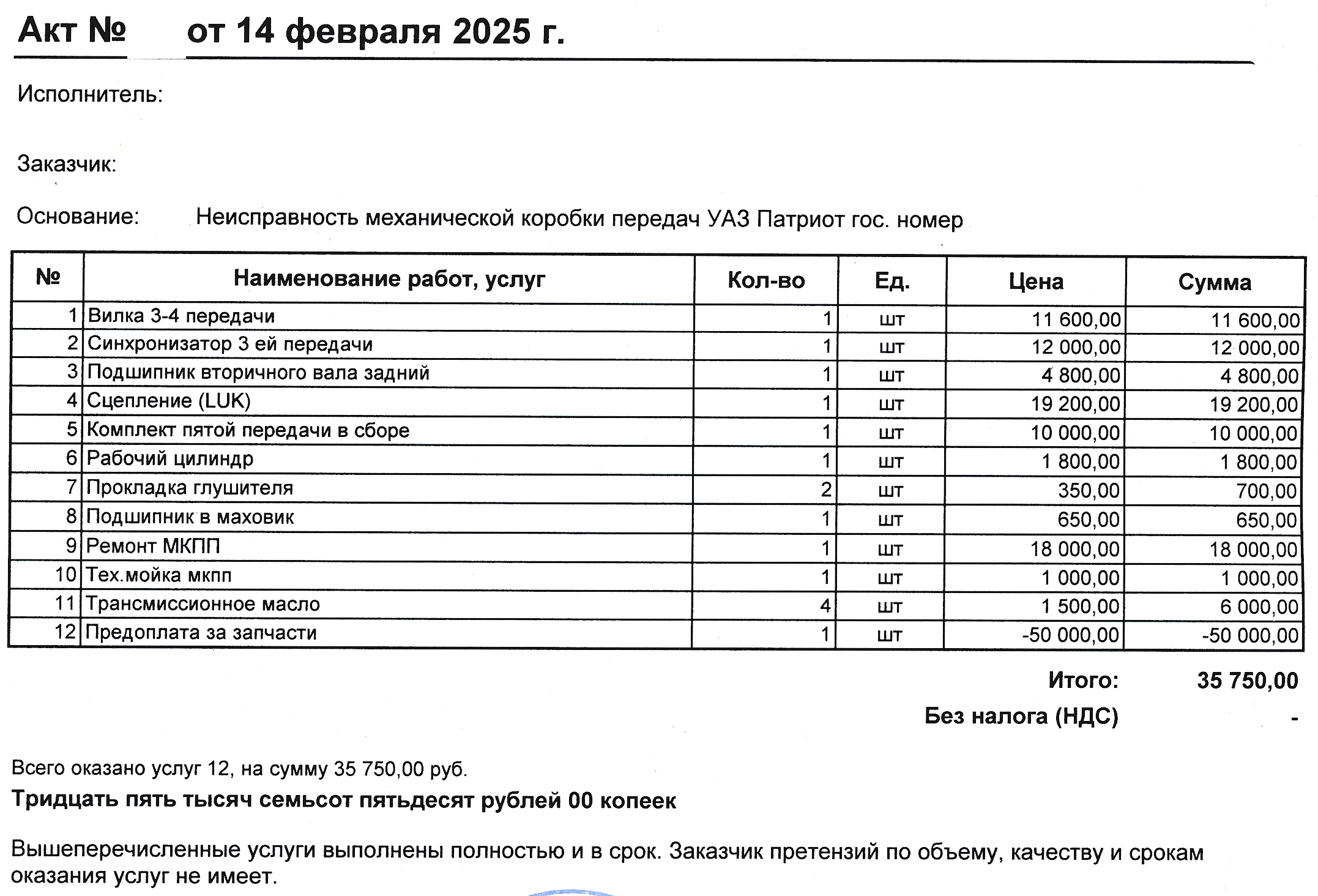

IMG_20250216_0002для форума уазоводов.jpg (1.06 МБ) 3853 просмотра
Хотя они и говорили, что ремонт займёт несколько дней, может быть, неделю-две, потому, что им не выгодно долго держать машину у себя, занимая место на своей стоянке, я сразу предположил, что дело может затянуться до весны. Почти не ошибся. Полторы недели назад внёс предоплату 50 тыщ, вчера доплатил ещё 61 тыщу, и получил машину. Коробочноремонтный и слесарный цеха у них проходят по разным ведомостям:

Итак, что же произошло. Стучала-шелестела толстая металлическая шайба, стоящая на валу рядом с шестернёй пятой передачи. Она истёрлась, а потом её разорвало на части, и эти части стали крушить механизм коробки. К счастью, разрушения были не фатальны, кое-что мне поставили б/у, но бОльшую часть запчастей купили новых. Так как снятие коробки на "Патриоте" - трудновыполнимый квест для не имеющих подъёмника, или хотя бы ремонтной ямы, имело смысл поменять и сцепление. Оно прошло 170 000 км без проблем, и ещё бы походило несколько десятков тысяч, но было уже довольно сильно изношено. Поэтому я сказал, чтобы заменили, в сборе с выжимным подшипником. Между прочим, по ощущениям, работает теперь даже лучше, чем первое сцепление LUK, которое мне ставили в Торгмашесервисе при пробеге 15 000 км. Заодно заменили рабочий цилиндр сцепления - потёк. Характерно, что потёк после замены жидкости у Никишурика (когда к ним ездил - ещё не тёк).
