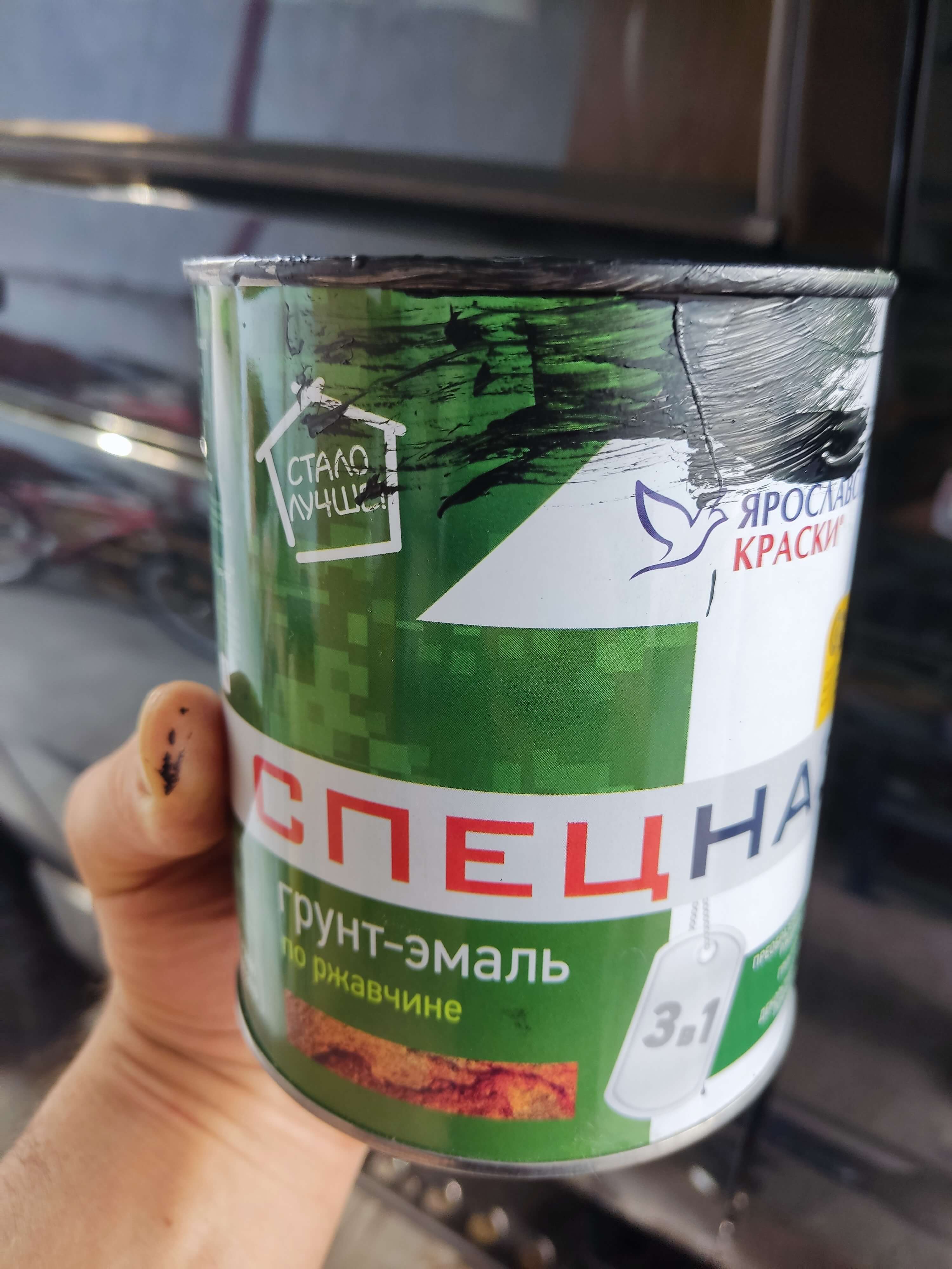

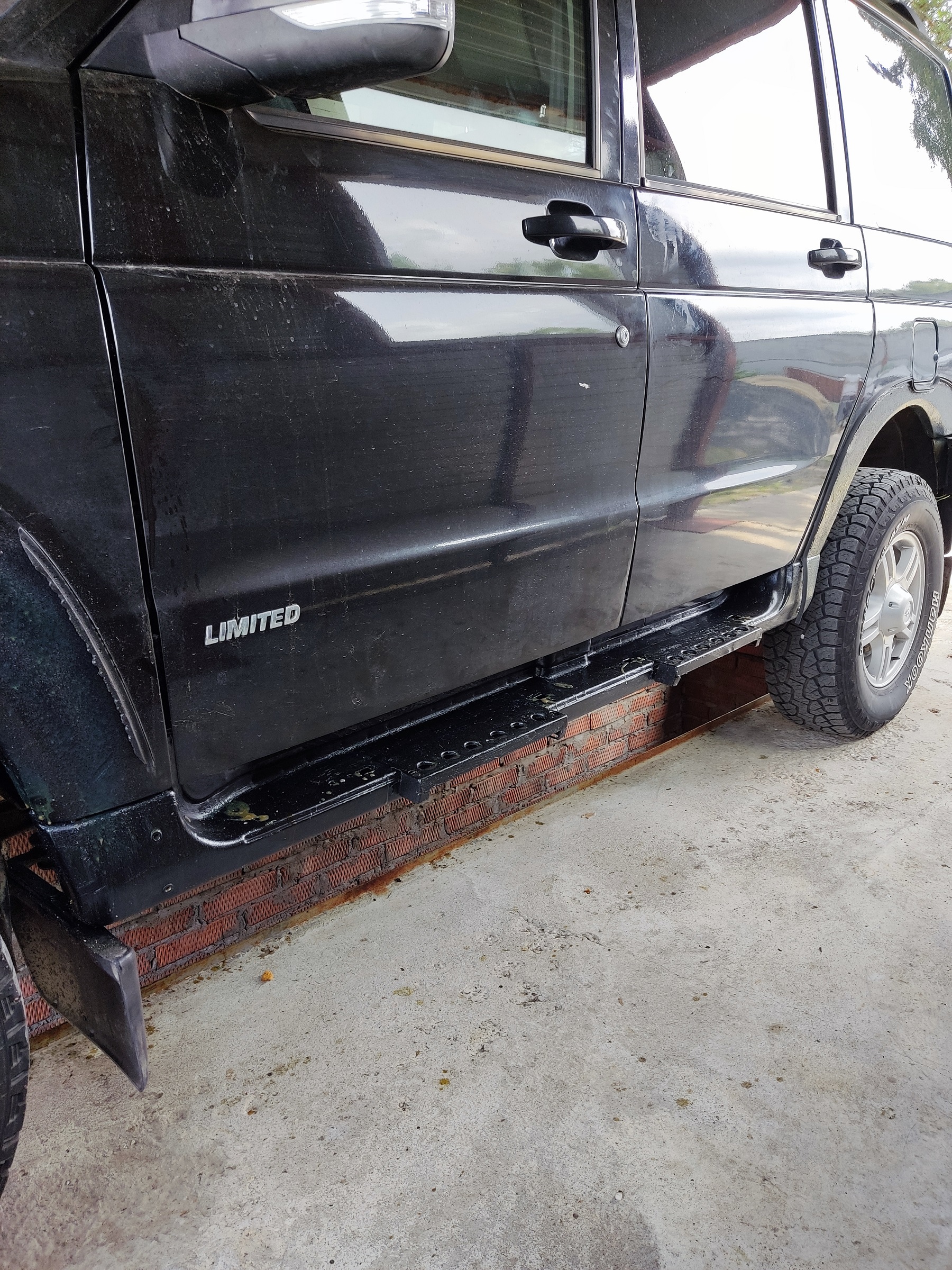

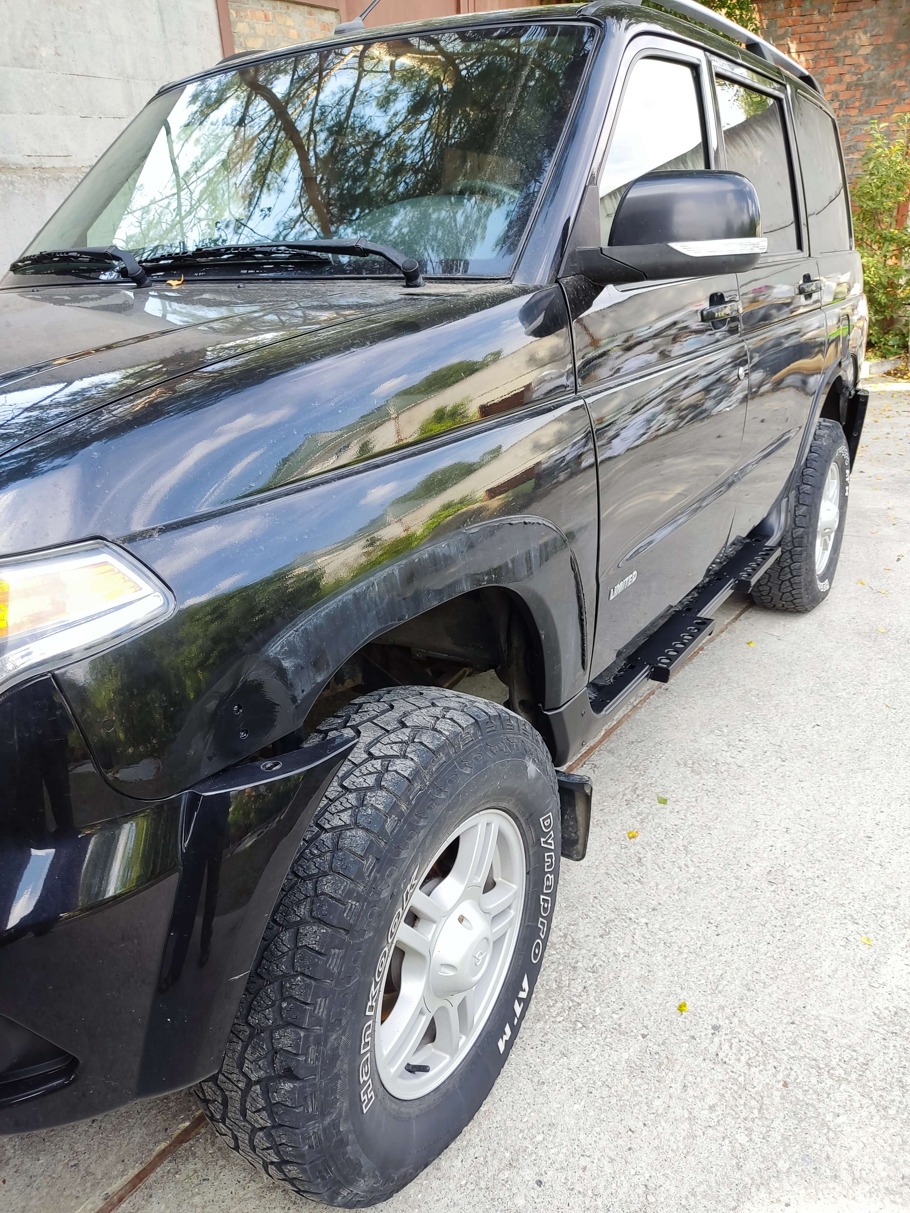

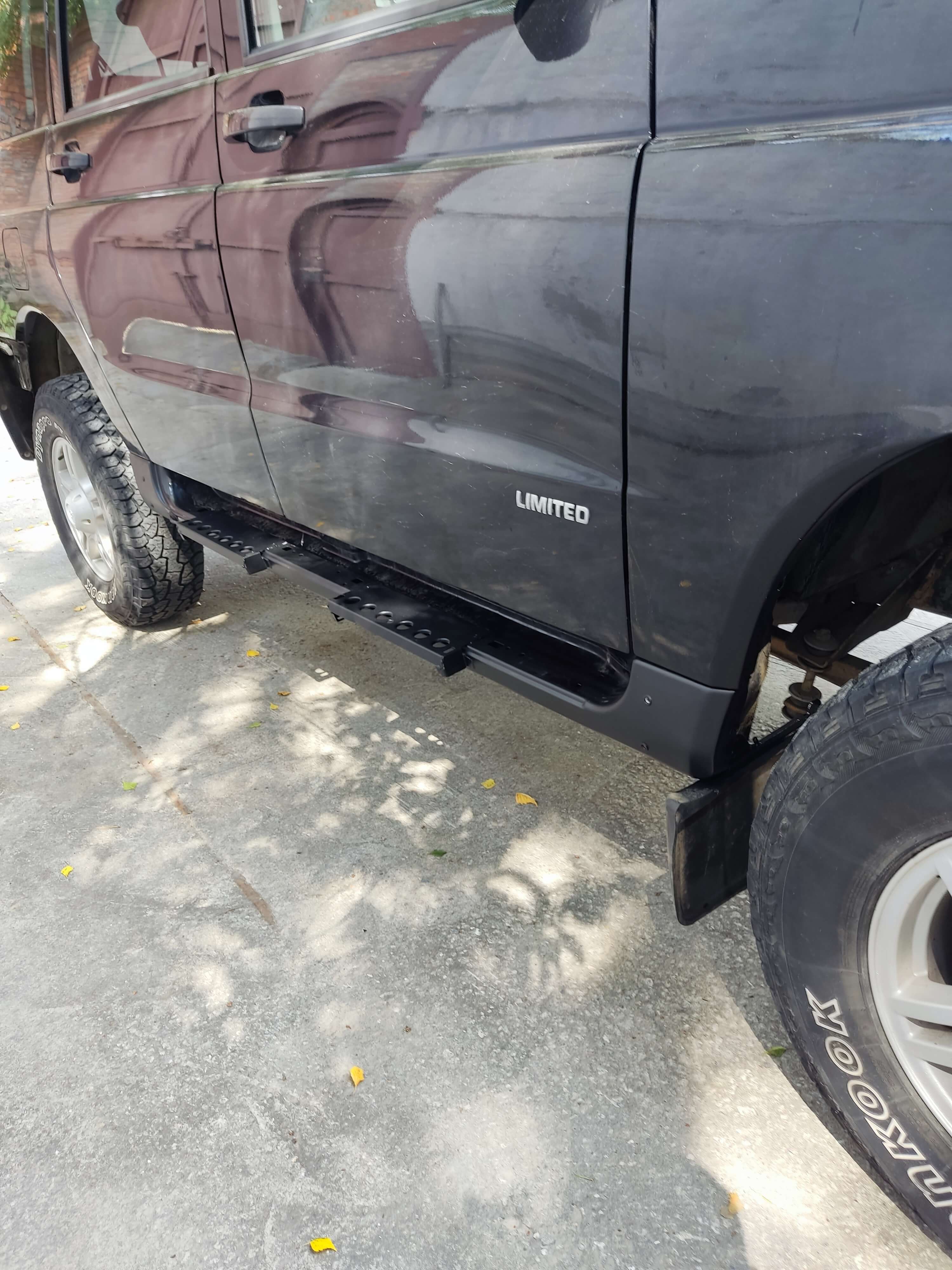

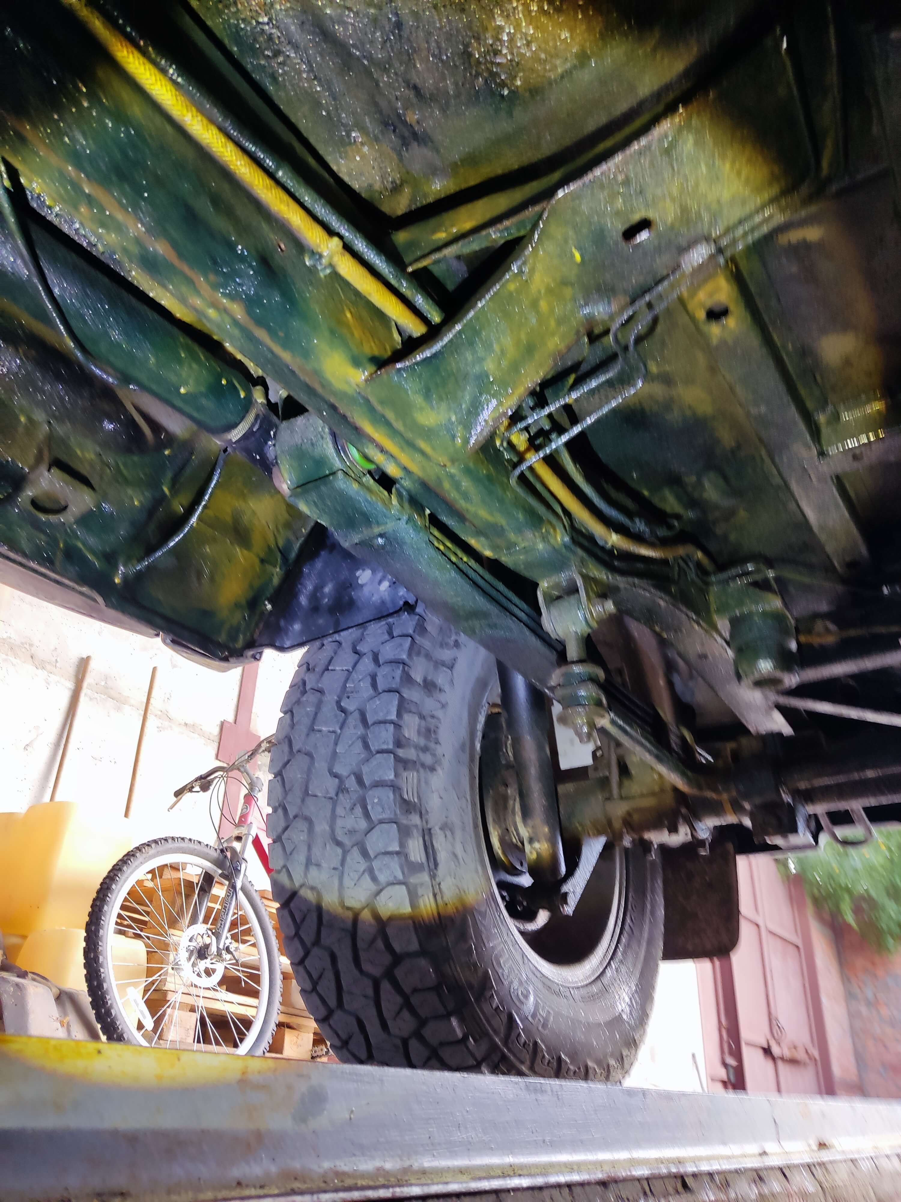

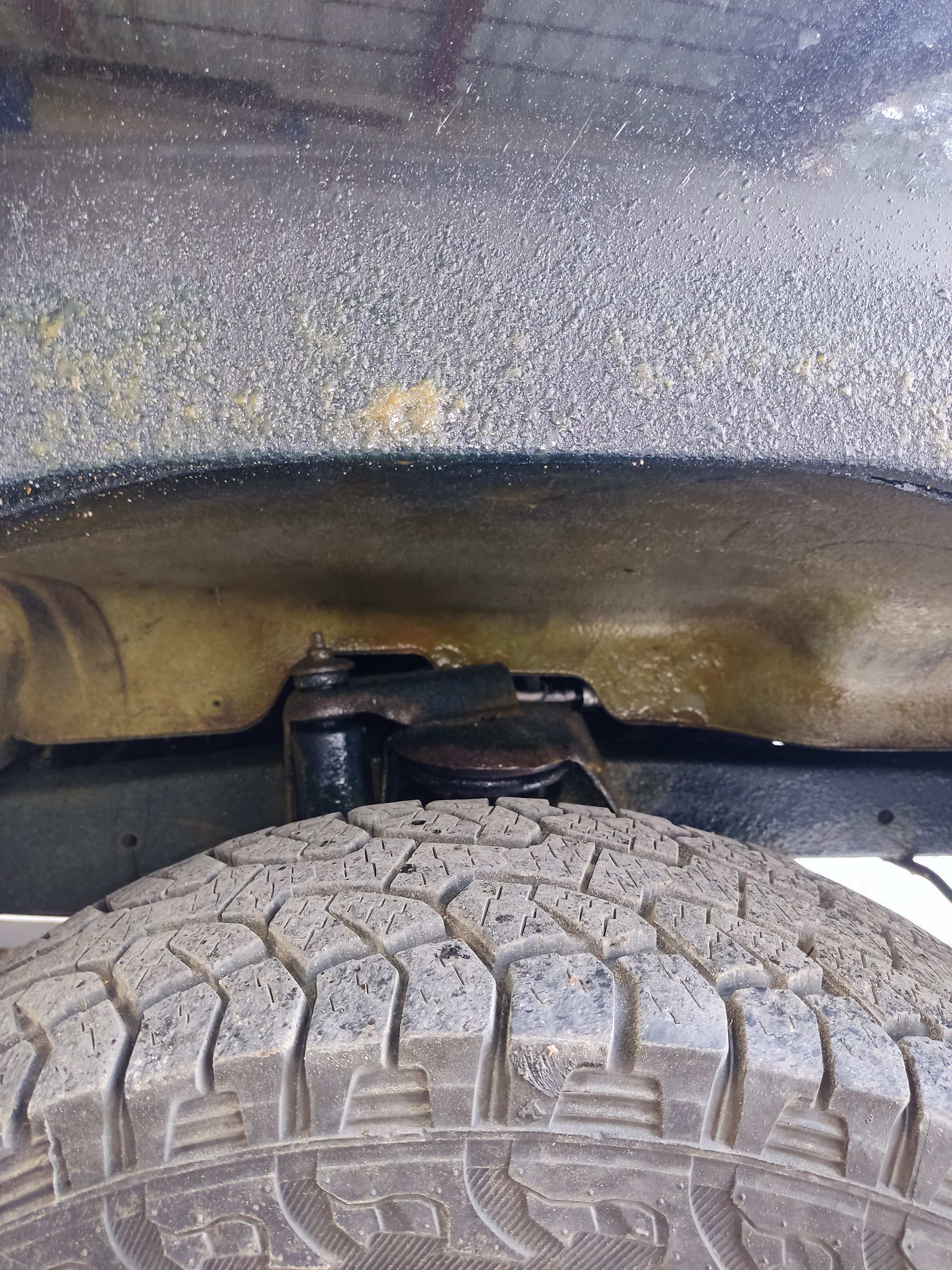

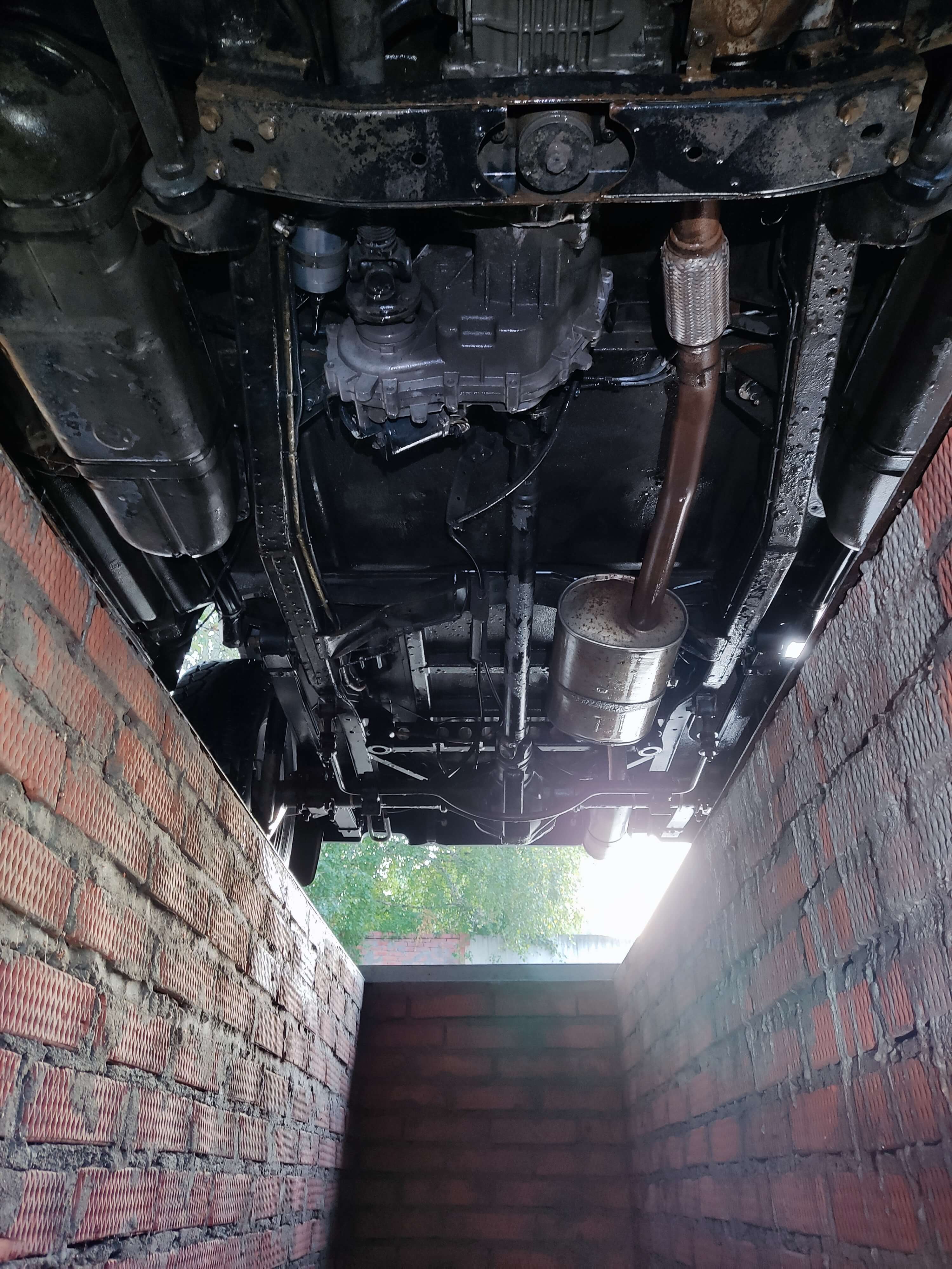

Сообщение AKC » Пн июл 23, 2018 17:35
В субботу решил заняться ежегодным антикором. Отмыл днище и заодно поменял все винты крепления подкрылков и расширителей арок на нержавейку.
В понедельник днище хорошо просохло, и было хорошо пролито антикором Раст Стоп. Теперь будет стоять впитываться 48 часов. Прошелся по кузову - по всем сопряжениям элементов, под всеми резинками, все шарниры и т.д.
Отмыл
В процессе нанесения антикора.
По кузову
Ну и нержавейка

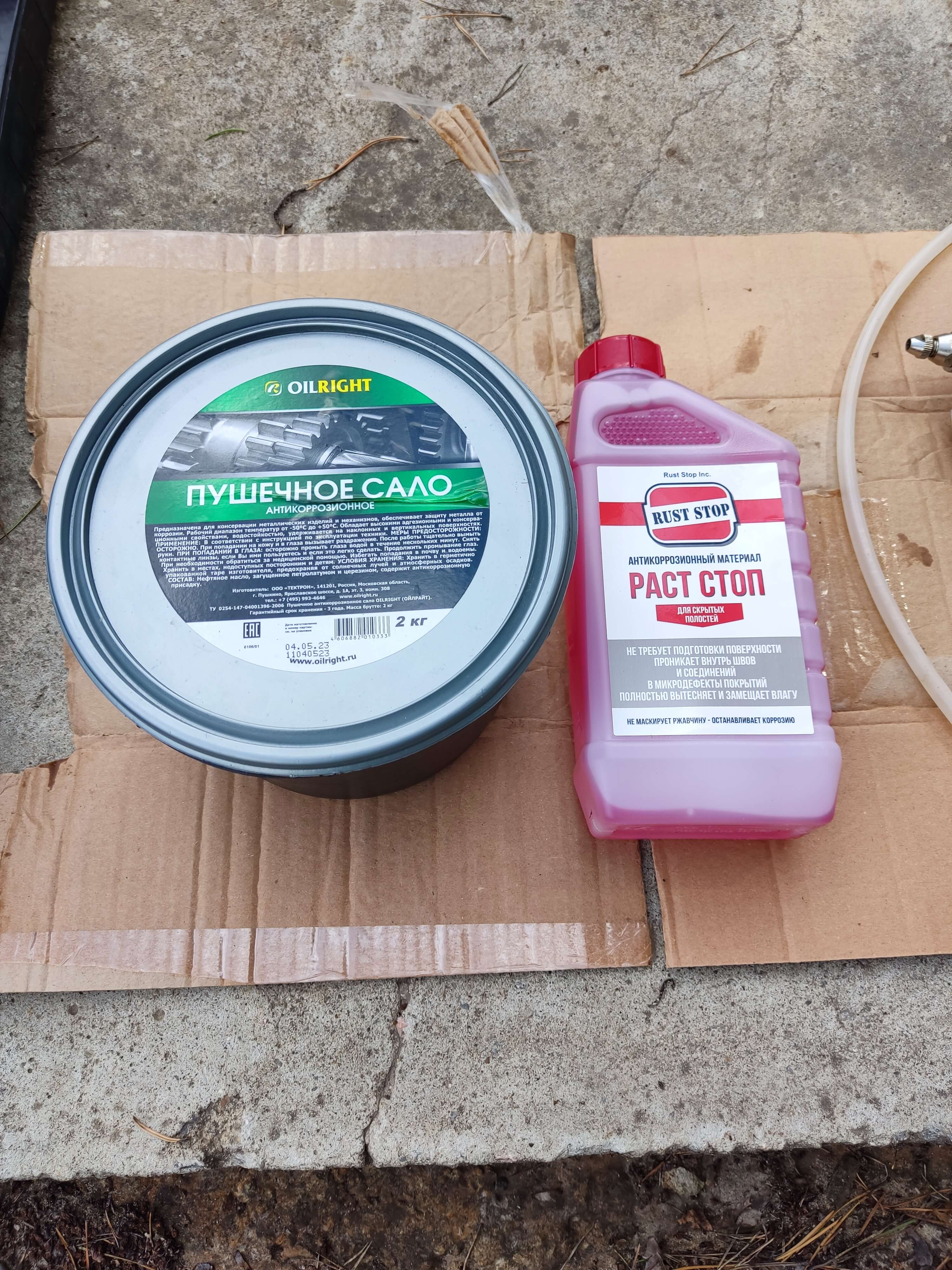

Сообщение AKC » Вт авг 01, 2023 13:46
Машине 8 лет, решил провести генеральный антикор. Почти так же делал сразу после покупки с полной разборкой, и далее почти каждый год поддерживающий, с обработкой критических зон.
Снял подкрылки, брызговики и разобрал пороги. Порадовался, что сразу поменял все болты на нержавейку. Проблема возникла только с разбором порогов – открутить верхние накладки нереально, скрытые головки болтов прокручиваются в пластмассовых пазах, пришлось срезать гайки. Каких либо очагов коррозии не обнаружил, не считая совсем небольших мест. Антикор с новья и далее поддерживающий оправдали себя на 100%.
На разборку и мойку потратил целый день. Далее двое суток дал постоять просохнуть. Зачистил мелкие участки коррозии на порогах, продул все сжатым воздухом, обезжирил, обработал преобразователем ржавчины и все покрасил (грунт-эмаль по ржавчине «Спецназ» Ярославские краски) на два раза, это еще сутки. Можно было и не красить, но раз уж разобрал то решил дополнительно и прокрасить, единственно где очевидно нужна была покраска это «отбортовка» порогов со стороны днища. На сам антикор еще один день, ну и сборка примерно 1,5 дня. Итого все удовольствие 6,5 дней.
Антикорил пушсалом с добавлением раст стопа, пропорция – на 2 кг сала 0,5 литра раст стопа. Раст стоп добавлял в разогретое сало, без применения растворителей, и наносил распылением. Единственно где нанес чистым салом это пороги со стороны днища, там важнее более густая консистенция, а раст стоп дает небольшое разжижение.
