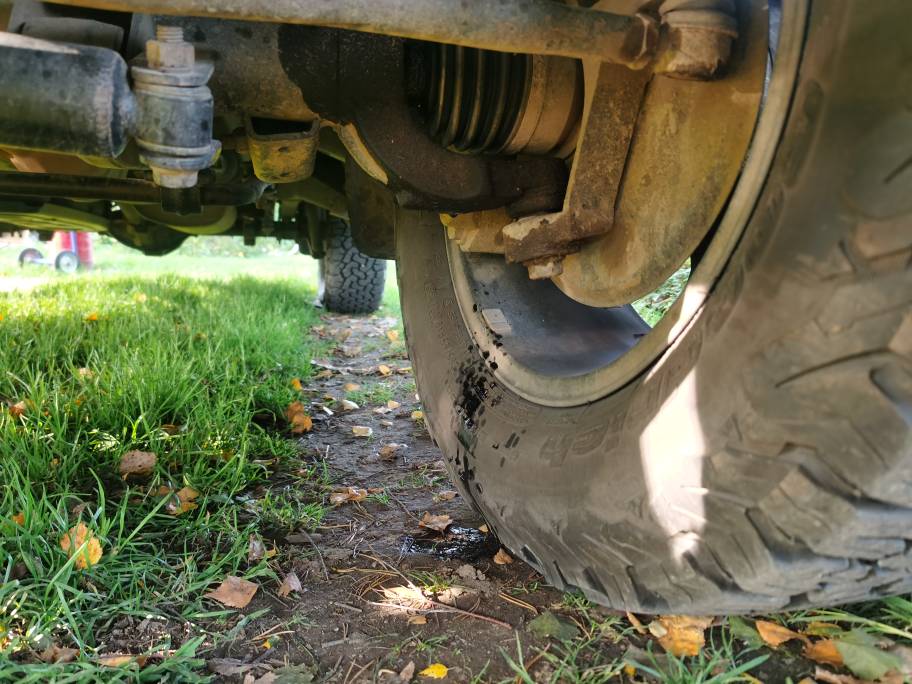

Прошло пол года с момента установки пневмы на зад. Хочу сказать, что мне очень понравилось. Сейчас буду мутить управление пневмой из салона и буду ставить пневму так же и на перед.
Так же за последнее время перебрал передний мост, он сопливил, втулки были раздолбаны и вообще он сделан через Ж. Полуоси наварил(выроботка была больше мм) , сальники поставил не родные и сейчас вроде все ок. Конструкцию не очень понял. В ориге сальников идёт 2, один за одним, зачем-не понятно, ладно бы они были развёрнуты так, чтобы один держал масло в полуоси, другой от пыли звшищал, но они реально один за одним... И размеры не понятны. Совсем не в стандартные. Пришлось брать хорошие импортные и точить их. Короче, новый мост по конструктиву - полная шляпа. Сейчас я все переварил, переточил, что будет дальше - посмотрим. Если что, поставлю от кого нибудь другого.
Кардан в сто22 по итогу так и не взял. На родном поменял крестовины(с масленками) и врезал масленки в шлицевую. Сейчас тоже самое сделаю и с задним карданом. Попутно отбалансирую. Но уже сейчас машину не узнать.
Когда словил все проблемы с мостом и прочие мелочи было желание продать этот кусок... с потрахами. Но тут поехал покупать отцу новый форчунер. Типа японский уазик, только супер надёжный и классный.. Почти за 4 млн. Пустой как барабан. 500 км проехал, пересел в уаз и понял, что патрика никому не отдам.

По переднему мосту
