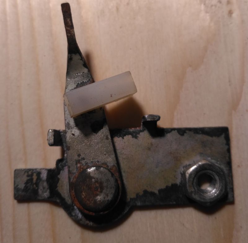

Кроме того, доработал дверные замки на предмет бесшумности. Одел на штифт трубку из мягкого пластика, добавил некий демпфер из пенополиуретана по ходу того же штифта, сделал прокладки из камеры и тонкого войлока в месте прилегания замка к кузову, в пластиковые крышки замков приклеил пару полос антискрипа, на ребро крючка наклеил небольшой кусок резины, установил бесшумные болты.
Суть в том, что штифт не доходит до пластиковой стенки при закрытии двери. Поэтому врезать там демпфер из плотной резины не имеет смысла, это работает, только если демпфер будет такого размера, что крючок при закрытии не достанет до ответной части, а это уже чревато внезапным открытием двери и т.п. Именно удар крючка об ответную часть при закрытии и производит основной шум. Отсюда наклейка из резины на крючок и бесшумные болты.
Передние амортизаторы АСОМИ начали потеть, пройдя около 40 т. км. В общем-то, нормально. Вероятно поменяю на такие же новые к 50 т. км, работают они неплохо, цена приемлемая.

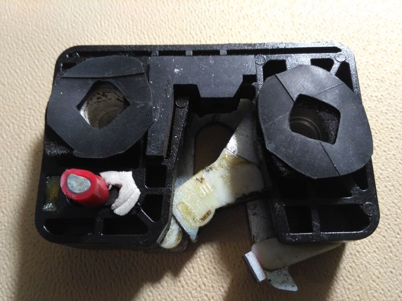

Неожиданно возник вопрос. :) В задней двери центральный замок не действует, там просто нет никакого электропривода. Есть только механическая ручка.
Так и должно быть с завода? Тогда,что это за центральный замок?
- Blondi13
- Сообщений: 7110
- Откуда: Жалезка ёпрст.
- Благодарил (а): 227 раз
- Поблагодарили: 414 раз
Фома (УАЗ Патриот Стиль 2017, бензин)
Там должен стоять привод замка, электрический.
Который блокирует или раз блокирует замок.
Он там есть. Активатор
Точно такой, но на два провода.

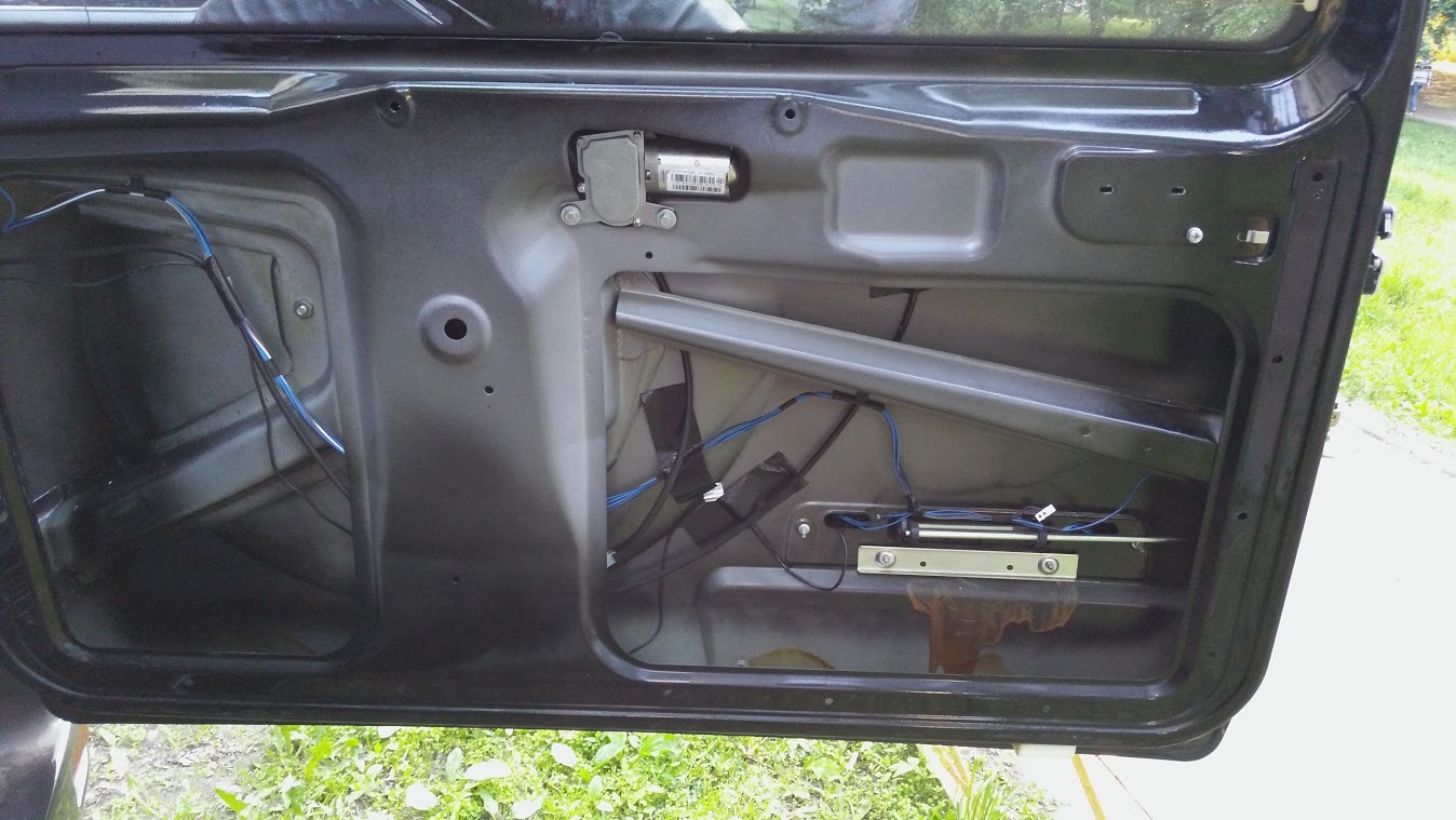

Народ, в каком конкретно месте этот активатор должен быть? Я его у себя не увидел. При закрытии машины центральным замком задняя дверь не закрывается, ее можно спокойно открыть, начинает выть сигналка - на концевик реагирует. Несколько раз уже осмотрел, нашел только тягу из проволоки от ручки к замку.
- Blondi13
- Сообщений: 7110
В верхнем правом углу двери два горизонтально расположенных шурупа под крест - это крепление актуатора.
Сам актуатор расположен с противоположной стороны горизонтально.

Спасибо! Полезу смотреть еще раз. Возможно, когда шумку делали что-то задели/заклеили и т.п.

Нашлось время заняться машиной. Снял обшивку задней двери в очередной раз и нашел этот самый актуатор, но на ощупь. ))) В общем, актуатор честно пытался двигаться, но не мог. )))
Заржавела качалка, через которую актуатор двигает тягу к замку. Снял замок, открутил болт крепления качалки и скрутил ее с тяги. Качалка не двигалась руками никак. Зажал в тиски, брызнул вэдэхой, подвигал при помощи молотка, потом уже руками, добавив машинного масла. Разработал, обмазал графиткой и поставил обратно. Все отлично работает!
Когда эта качалка успела так корродировать при регуляном включении-выключении!? Или уже с завода не двигалась?
