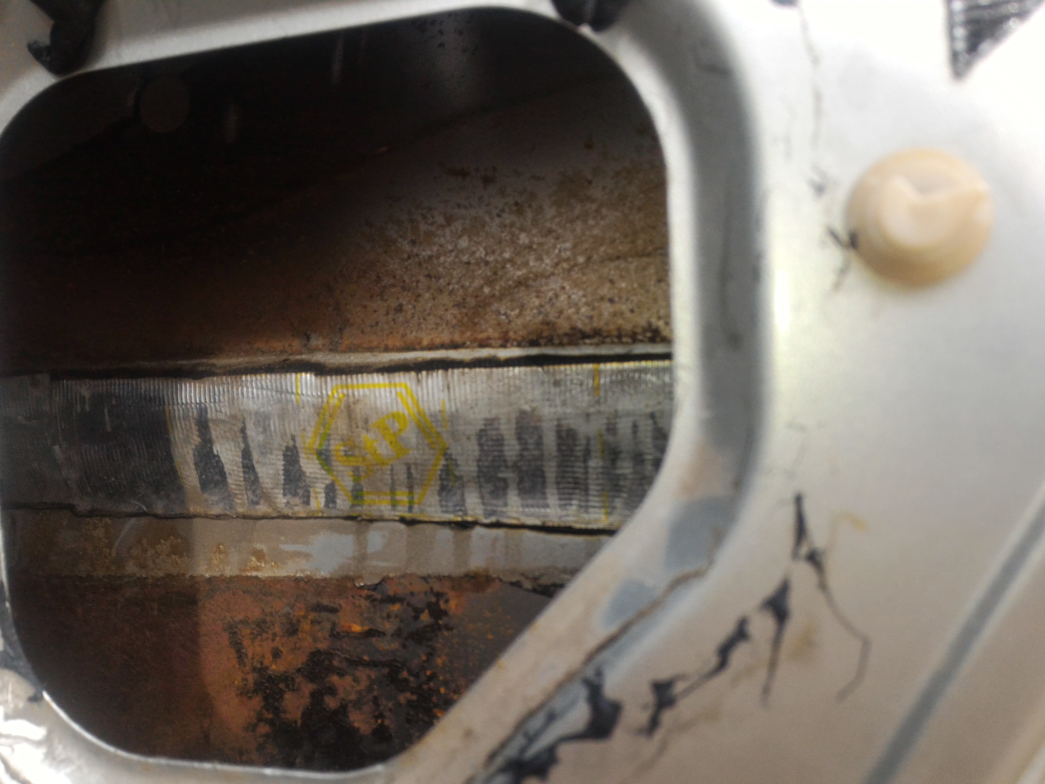

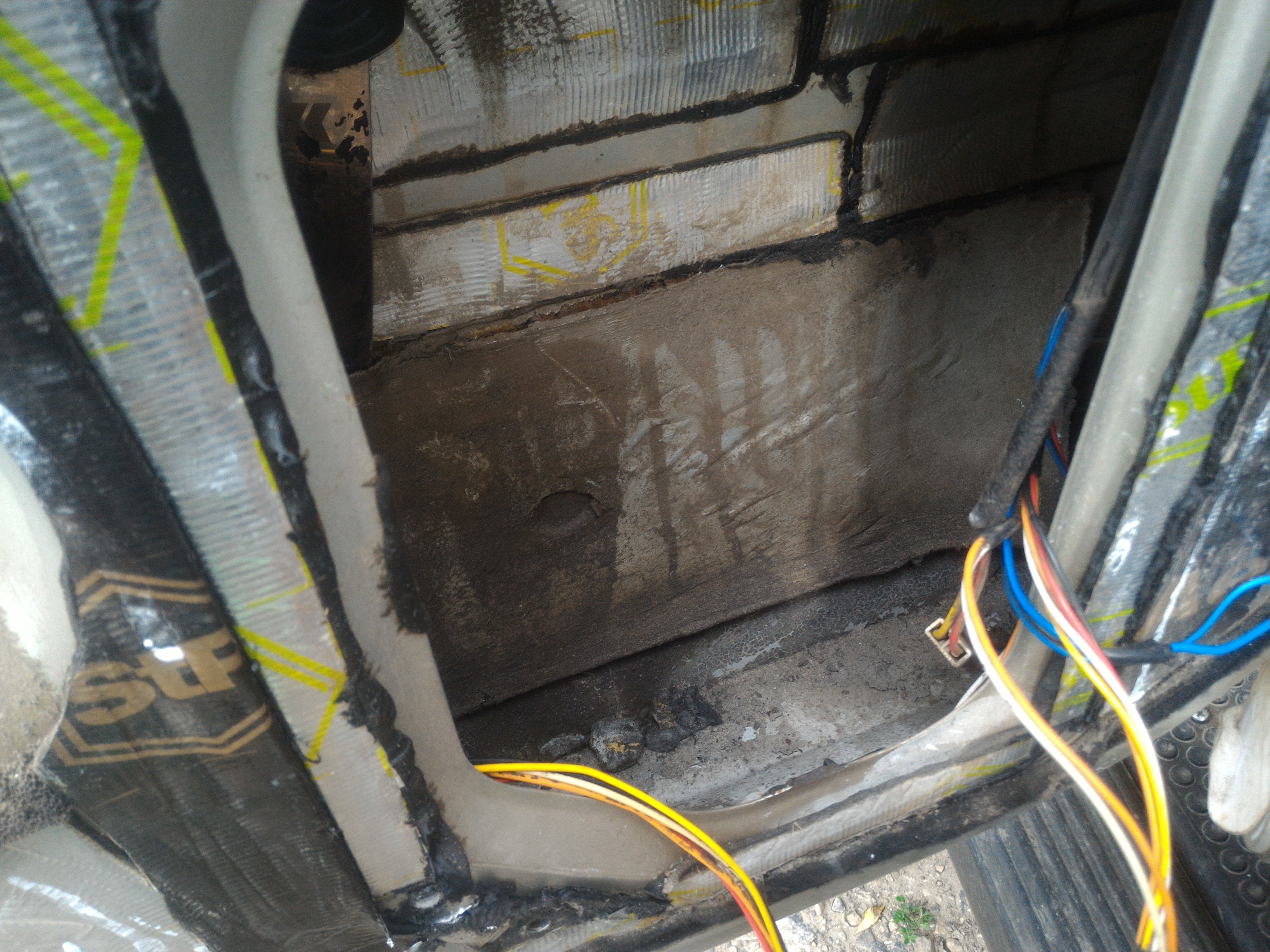

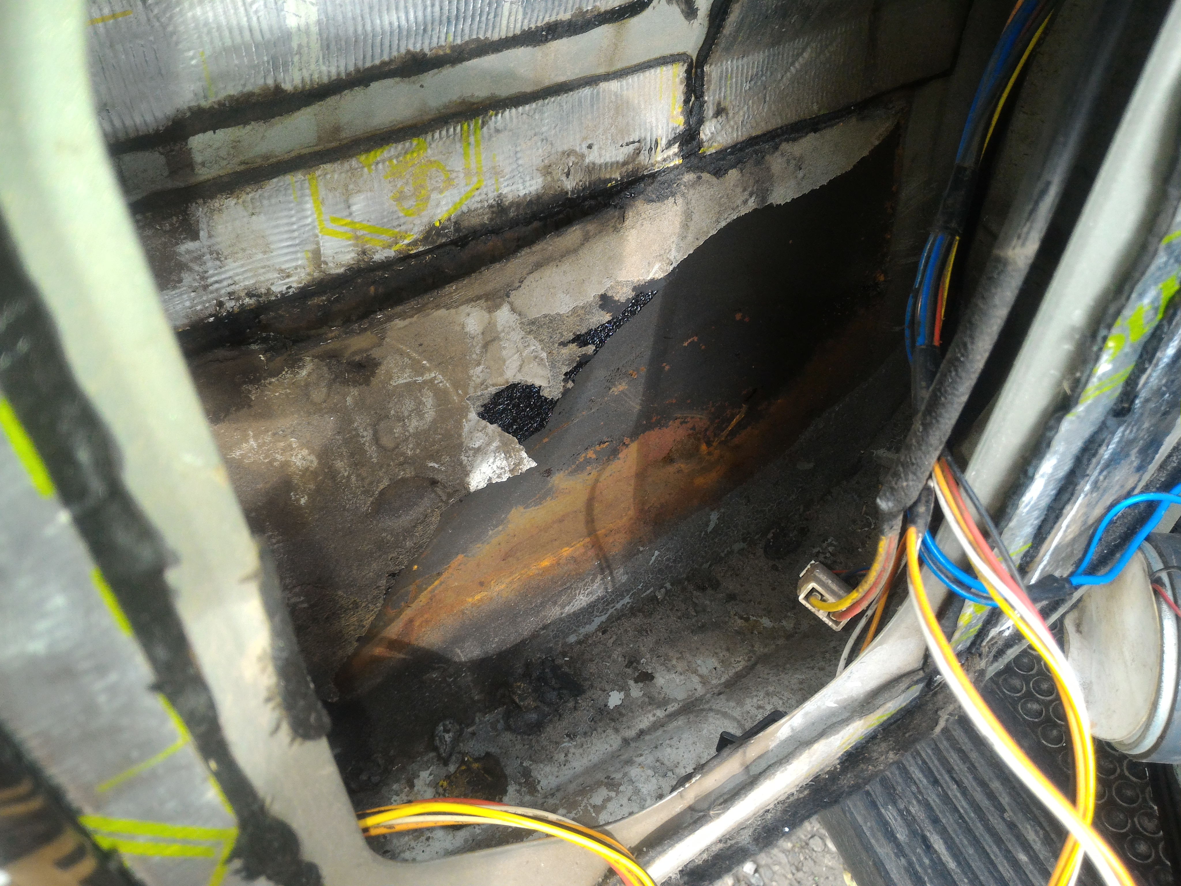

А вот это глупо, лучше б кислым грунтом в один слой и сверху акриловым в один слой. Я вот себе такого прикупил двухкомпонентного, а то в дверях, где стоял подиум фанерный ржа пошла. Да и собственно, вот.
Эта легко отодралась:
А там:
Здесь сама отвалилась:
Спустя четыре года после вибрирования. Решил родную тогда не отдирать, ибо жесть еще та.
- Сама отвалится через год, - решил я, и забыл (забил) на 4 года.
Ща проортофосфорил ржу, завибрю где смог отодрать старую (где она осталась, там еще крепче теперь сидит, чем раньше) и пройду растстопом.
Кстати, вот откуда двери в дырках, это у того, видимо, кто в них ни разу не заглядывал (привет штилеводам!)
