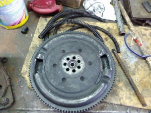

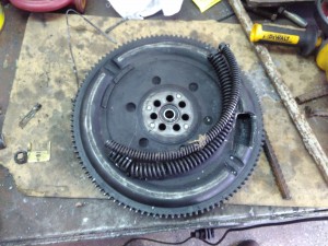

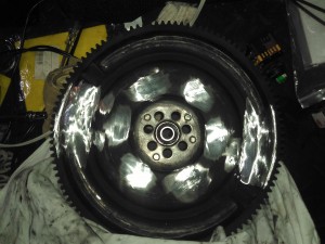

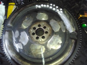

Сегодня расскажу про двухмассовый маховик и сцепление.

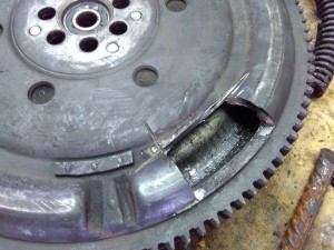

Застучал у меня маховик, появилась вибрация, подергивания машины во время троганья. Ну я взял и "приговорил" маховик. Решил я его заварить. Ох, не ведал я тогда что творю.
Снял коробку, сцепление и извлек маховик. Путем вмешательства болгаркой в тело маховика извлек из него пружины Далее отдал его знакомому что бы он его заварил. Варили полуавтоматом, на маховике есть 6 заглушек со стороны двигателя, вот через них и были приварены 2 части маховика друг к другу. После чего отдал маховик на балансировку
После все установил и собрал в обратном порядке. Завел машину и, расстроился. Вибрация стала еще больше чем была, появился стук/лязгонье в коробке на ХХ и под нагрузкой. Поездив некоторое время, я обнаружил так же увеличившийся гул при разгоне.
Все описанное можно посмотреть в ролике на ютубе https://youtu.be/CjXitc7jdqw.
Пообщавшись со знакомыми на тему стука и вибраций, сделал следующие выводы, что бы устранить вибрацию, нужно снимать коленвал и балансировать маховик вместе с коленвалом, что бы победить стуки и гул в коробке, надо менять диск сцепления.
Т.к. я только собрал двигатель, балансировка отпадает. Решил менять диск. С этим решением я ездил наверное месяц, все не было времени снять коробку. И вот, после очередной поездки по грязи, у меня забилось сцепление и пришлось снимать коробку. Ну а раз снял коробку, то сразу поменял диск и наконец заделал дырку в защите.

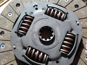

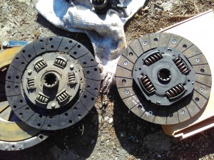

Диск сцепления я выбрал сакс для Газели Бизнес с дизельным двигателем
И вот что я заметил, у меня стоял комплект сцепления ТАЯ, когда я одел диск на первичный вал, я не смог провернуть его на демпфере, а демпфер диска САКС работал легко от руки. Когда я после сборки завел мотор, я услышал как коробка перестала стучать, при езде пропал гул. В общем я пока доволен, еще бы устранить вибрацию.... Видео о том как я менял диск сцепления https://youtu.be/bpf0RHj-OZ4

Александр S. =УАЗ Патриот, 2008 г., Дизель Iveco= Сочи
Сань(можно я по простому).пусть я или забыл или что то не помню. но со слов твоих спецов или ещё кого то балансировать коленвал с маховиком это полная х..та.колено балансируется само по себе. а вот поршня и шатуны да(по весу).и ещё маховик вот тот да должен ставиться в одном положении .так что наеб.с у тебя какой то с маховиком или установка или балансировка.(???может ещё раз снять маховик и по колену посмотреть как он стоял там должны остаться потёртости??
- Александр S.
- Сообщений: 28
- Зарегистрирован: Сб дек 10, 2016 23:07
- Откуда: Сочи
андрей5151 писал(а): Сань(можно я по простому).пусть я или забыл или что то не помню. но со слов твоих спецов или ещё кого то балансировать коленвал с маховиком это полная х..та.колено балансируется само по себе. а вот поршня и шатуны да(по весу).и ещё маховик вот тот да должен ставиться в одном положении .так что наеб.с у тебя какой то с маховиком или установка или балансировка.(???может ещё раз снять маховик и по колену посмотреть как он стоял там должны остаться потёртости??
Можно )
Ну смотри, поршня и шатуны пришли из магазина комплектом, если честно, я их даже не взвешивал. Теперь расскажу то к чему пришел я. Коленвал имеет свою балансировку, маховик имеет свою, с эти спорить трудно, но, какую именно балансировку имеет маховик и коленвал, нулевую, положительную или отрицательную, ни кто не знает. Давай представим что у коленвала балансировка отрицательная, тогда у маховика должна быть положительная. И вот, беру я и на станке балансирую маховик в ноль, и что? да ни чего, вибрации как были, так и остались. На коленвале и маховике есть только две точки, я предполагаю что это и есть метки, но ни где точной информации пока не нашел. Эксперементировать конечно можно, можно бесчетное количество раз снимать и ставить коробку и менять положение маховика, но блин, если это делать самому, то это зае...ет, не так то просто ставить коробку, даже с наличием ямы, если же отдавать кому то, то это выйдет дорого.
Теперь расскажу что спецы отвечают на вопрос почему маховик балансируют вместе с маховиком. Все очень просто, не у всех есть возможность купить дорогой станок для балансировки маховика, а маховик надо выставлять при балансировке предельно точно. Вот и получается что самое точно маховик можно выставить только вместе с коленвалом. Поэтому их и балансируют вместе.
УАЗ Патриот Iveco 2.3D 2008 г
а зачем вы вырезали эти сегменты из маховика? надо было просто удалить склепку и располовинить теперь его не отбалансировать точно имхо
- Александр S.
- Сообщений: 28
- Откуда: Сочи
Я нашел этот способ на просторах интернета, пообщался с человеком который делал так же, и сделал сам. У него все отбалонсировалось нормально, только вместе с коленвалом

САНЯ.стоп стоп во первых не надо много раз снимать коробку.коробку снять а по тонкой пластине между движком и коробки сделать из металла крепление для стартера к движку думаю крепления болта на три хватит.ну а потом каждый раз поворачивать маховик на один болт и заводить и смотреть когда будет меньше вибрации (да еще под зад движка подставить донкрат.)во вторых мне кажется ты не правильно поставил маховик у тебя в драйве где ты резал его на третьем снимке есть черное пятно оно между двух каких то вкруток и двух отверстий а напротив эти вкрутки через одно отверстие.а вот по этому полумесяцу мне кажется ты не довернул на90 градусов.
- Александр S.
- Сообщений: 28
- Откуда: Сочи
Это мысль, но оставлю это на осень, сейчас нет времени этим заниматься.андрей5151 писал(а): САНЯ.стоп стоп во первых не надо много раз снимать коробку.коробку снять а по тонкой пластине между движком и коробки сделать из металла крепление для стартера к движку думаю крепления болта на три хватит.ну а потом каждый раз поворачивать маховик на один болт и заводить и смотреть когда будет меньше вибрации (да еще под зад движка подставить донкрат.)
Не понял про какое фото и точку идет речь. На коленвале есть углубление, на маховике есть отдельное отверстие с полумесяцем, при установке маховика я их совместил.андрей5151 писал(а): во вторых мне кажется ты не правильно поставил маховик у тебя в драйве где ты резал его на третьем снимке есть черное пятно оно между двух каких то вкруток и двух отверстий а напротив эти вкрутки через одно отверстие.а вот по этому полумесяцу мне кажется ты не довернул на90 градусов.
Саня.твой борт журнал на драйве(заварил двухмассовый маховик часть1)третий снимок и немного на4ом видно то место где осталось это пятно где было это отверстие от колена.так что я думаю что тебе надо повернуть на два болта по часовой если судить по последнему снимку где уже он прикручен.(и думаю в следующий раз когда снимешь маховик и посветишь фанариком на искосок ты на нем увидишь где этот след был от отверстия колена)сейчас попробую вложить рисунок где маховик по стрелке должен совпадать с отврстием колена
Отправлено спустя 18 минут 32 секунды:
- Александр S.
- Сообщений: 28
- Откуда: Сочи
Вот это ты глазастый, я не сразу понял где там эта точка )))андрей5151 писал(а): Саня.твой борт журнал на драйве(заварил двухмассовый маховик часть1)третий снимок и немного на4ом видно то место где осталось это пятно где было это отверстие от колена.так что я думаю что тебе надо повернуть на два болта по часовой если судить по последнему снимку где уже он прикручен.(и думаю в следующий раз когда снимешь маховик и посветишь фанариком на искосок ты на нем увидишь где этот след был от отверстия колена)сейчас попробую вложить рисунок где маховик по стрелке должен совпадать с отврстием колена
Я когда маховик ставил отверстие на маховике и в коленвале совмещал.
