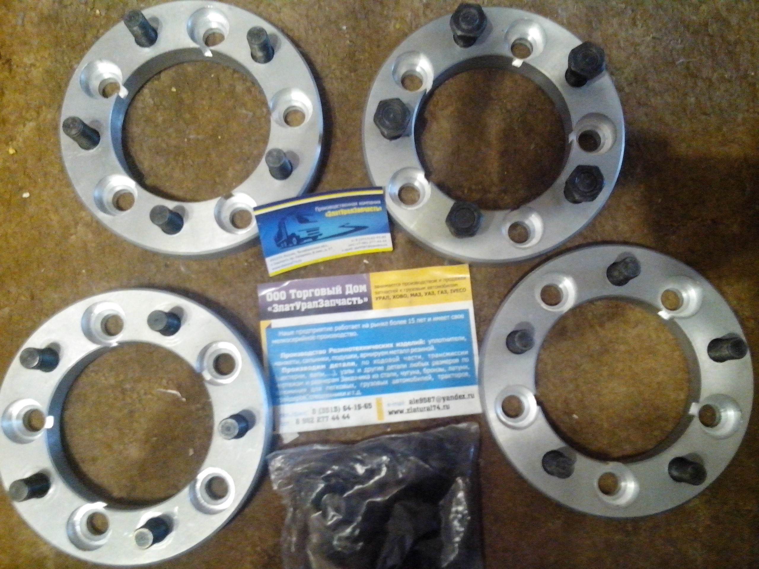

11. Проставки дисков 30 мм для придания нормальной устойчивости автомобиля

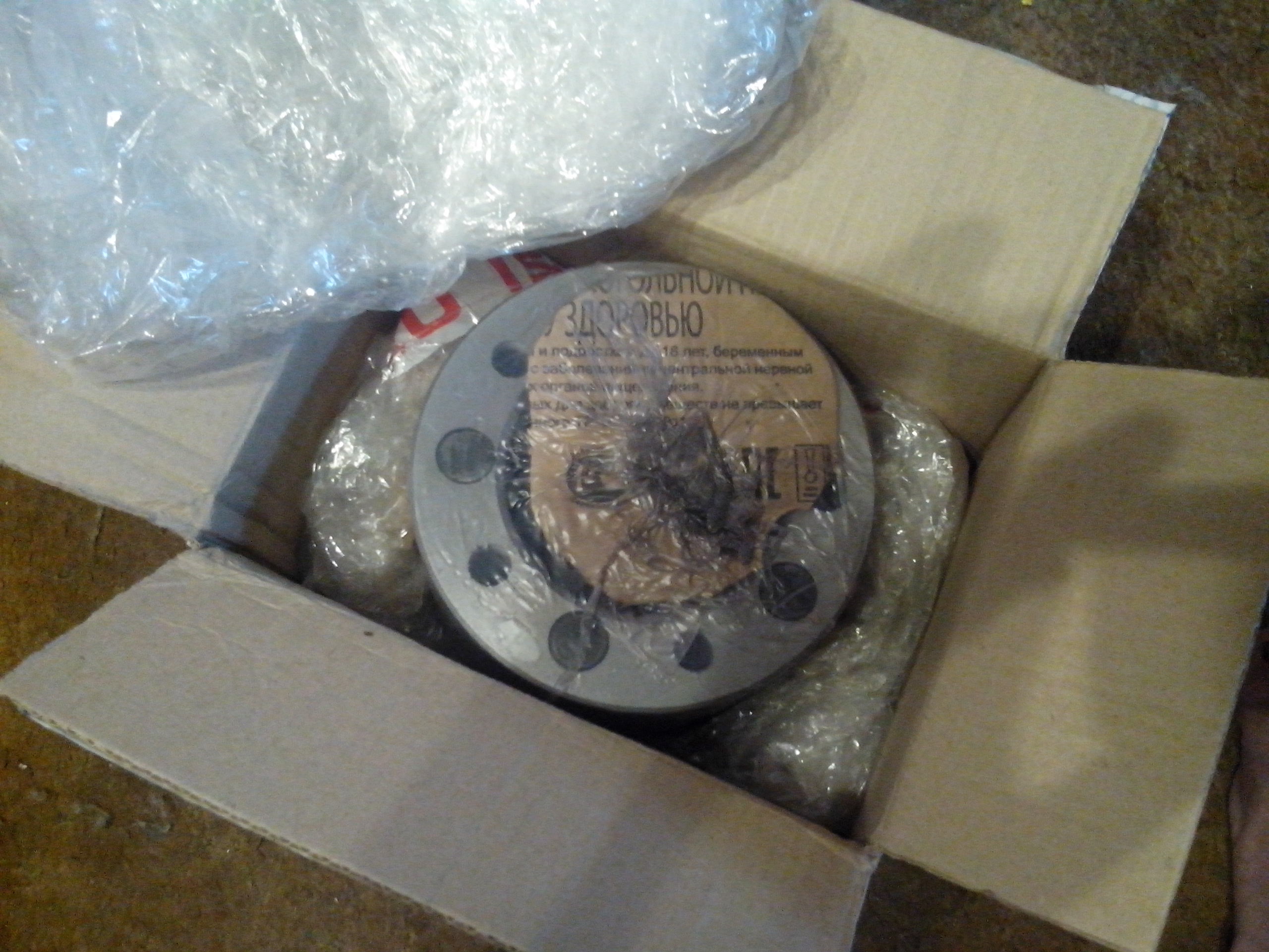

Итак пришли усиленные ваксойловские ШОПКи, с кастором +8, тех кто хочет увидеть как выглядит качество изготовления и хром-алмазное покрытие:) которое почему то защищено лаком, хотя я думал до этого момента что расцарапать алмазное покрытие надо постараться:) оплачено в конце декабря, получено...в апреле, как всегда почта России жжет:)
так и не понял зачем сверлить отверстия а потом их заваривать, как сказала менеджер, хотя следов сварки я так и не обнаружил :)
а так выглядит хром алмазное покрытие:)
качество обработки изнутри :)
не выдержал прикинул обоймы

значит стандартный уазовский диск 7'' и резина на 255х18 на проставках в 25.. ну и заказал люминиевые..
Ватсап человека из златоуста +7 982 277-44-44 уж больно понравилась цена на 25-е:) кто решит заказать у него наберитесь терпения ждать долго может быть:) ну или
упаковка и внешний вид
иструкция и реклама

да думаю многие скажут что будет большой износ подшипников... но не знаю попробую практика покажет.
25 простаки не понравились.... из-за качества изготовления и доработок...пришлось точить головку чтобы затянуть гайку, а так же точить колесные шпильки чтобы затянуть проставку в плоскость с диском. а посему заказал 30 ку.
Поставил. Ощущение как будто авто колесами в поворотах за асфальт цепляется , в повороты более прикольнее заходить:) через неделю буду повторно протягивать:) а так же возникла необходимость установки лаптеров :)

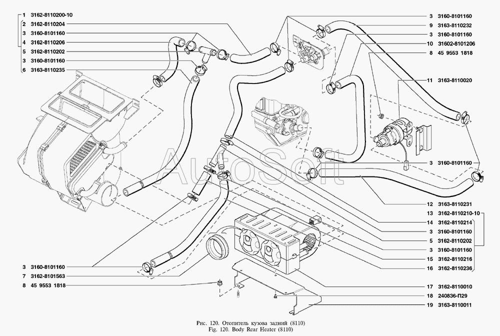

UPD: как показала практика для нормальных работ печек… забыл у кого видел на форуме.или на
драйве, найду дам ссылку, вообщем клапан нужно ставить в обратную сторону, и в подкапотном
шланги входа в печку вход с двигателя должен быть низом радиаторов печек, в выход (верхний)
тогда не будет застаиваться воздух в радиаторах…
кому интересна вот схема печек

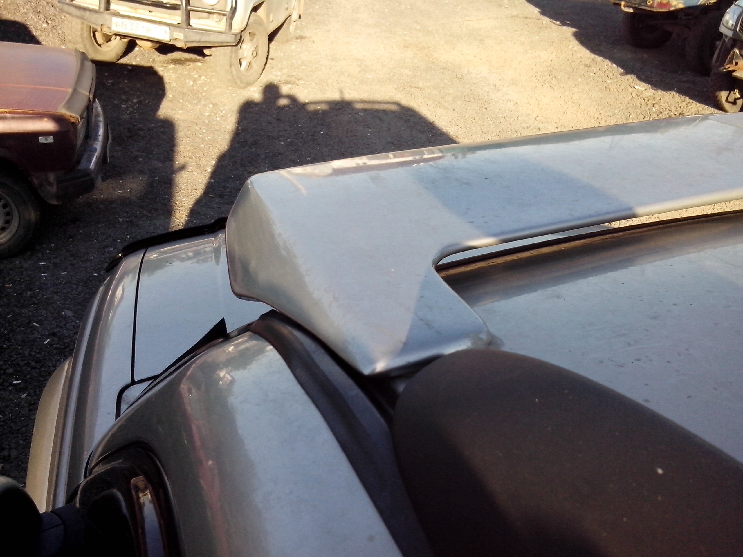

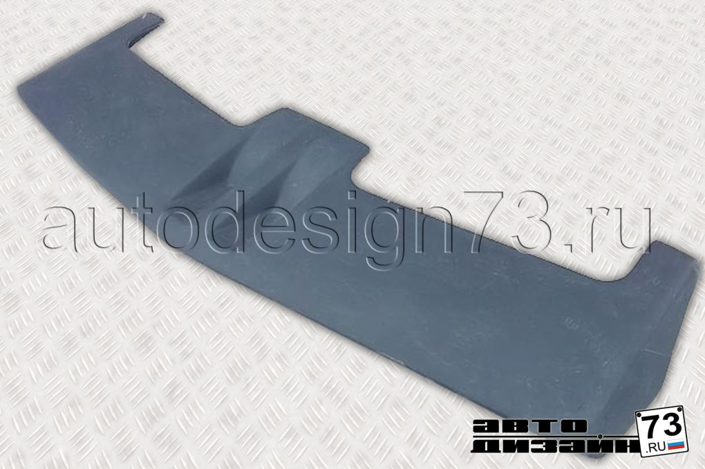

Добрый день. А для чего передний сполер? И как он крепится, там же не хилое усилие на отрыв будет?
Wanded
Сообщений: 3130
Откуда: USSSR
Благодарил (а): 129 раз
Поблагодарили: 74 раза
Wanded (Уаз Патриот 3163-349-03 (Пискля) ЖСМ) `14
Сообщение Wanded » Вт авг 08, 2017 15:18
Добрый день.
О креплении
спойлер изначально поставляется пустотелым. его насверливаем и заливаем монтажной пеной предварительно зафиксировав. Крепим на крышу при помощи монтажного скотча засверливаемся тонким сверлом сквозь крышу. снимаем и в просверленные отверстия в спойлере вставляем резьбовые заклепки, достаточно 3-х отверстий, два по краям одно по центру. Резьбовые заклепки без бортика. расширяем отверстие в крыше. Полиуретановый клей герметик наносим на контактные площадки спойлера. Притягиваем, лишнее выдавленное стираем, где не хватило добавляем и аккуратно вытираем излишки. 170 км/ч в течении 2-3 часов держит нормально.
О назначении.
Изначально предназначается для устранения паразитной засветки от верхней люстры на капот. В моем случае добавляется в сочетании с пленкой на лобовом, как защита от солнца. Предохранение трапеции дворников от схода лавины снега-льда зимой (уже был случай после ледяного дождя), а также для продувки крыши в случае установки планируемой верхней платформы, так же по мимо как мне кажется эстетического вида увеличивается размер устанавливаемой верхней платформы.
Дополнительных паразитных шумов не обнаружено. на расход топлива особого влияния заметно не было. на данный момент при движении по трассе со средней скоростью 107 расход 10.2-10.7
Если остались вопросы спрашивайте, постараюсь обязательно ответить

Переднего спойлера фоточек бы побольше с разных ракурсов. А также "явки, пароли", где брал, почём?....

Брал здесь http://www.uaz-design.ru/index.php?productID=1877 доставка почтой России , да, долго зато в отличии от предложенной доставки транспортной компанией (по их словам она выходила 5.000 руб) доставка почтой обошлась в 1.400-1.700 руб более точно не помню...т.к. весь процесс шел неторопливо аж 03.03.16 :)
пока заказал, пока доставили, качество прямо скажу ниже троечки. Далее залил пеной, пока высохла, подготовил под покраску (т.к. качество их подготовки под покраску... создается впечатление, что подготавливали к выбросу на помойку, потому как это предполагал, то и окрашенный сразу в цвет не стал брать, + решающим фактором стало предположение о криворукости всей системы от покраски до доставки, будут сколы и прочее) окраска, лакировка и пр... Процесс установки описывал выше, ничего в нем сложного нет. По поводу фоток особо не делал, пока могу предложить только с сайта продавца, позже сделаю свои, думаю нужно сразу уточнить какие ракурсы наиболее интересны, но предупреждаю сразу точки крепления с салона делать не буду, тока с оказией, уж больно не охота разбирать всю крышу:), а пока вот :)

Ага, спасибо, Серёга!
Как-то не очень, на мой взгляд, выглядит. Как будто десантнику-мордовороту напялили детскую кепочку. Узковат, явно.
Он же, получается, от водостока до водостока?
От двери до двери, ИМХО, было бы симпатичнее....
Но это чисто моё личное мнение, Сергей, не прими близко к сердцу. O---O

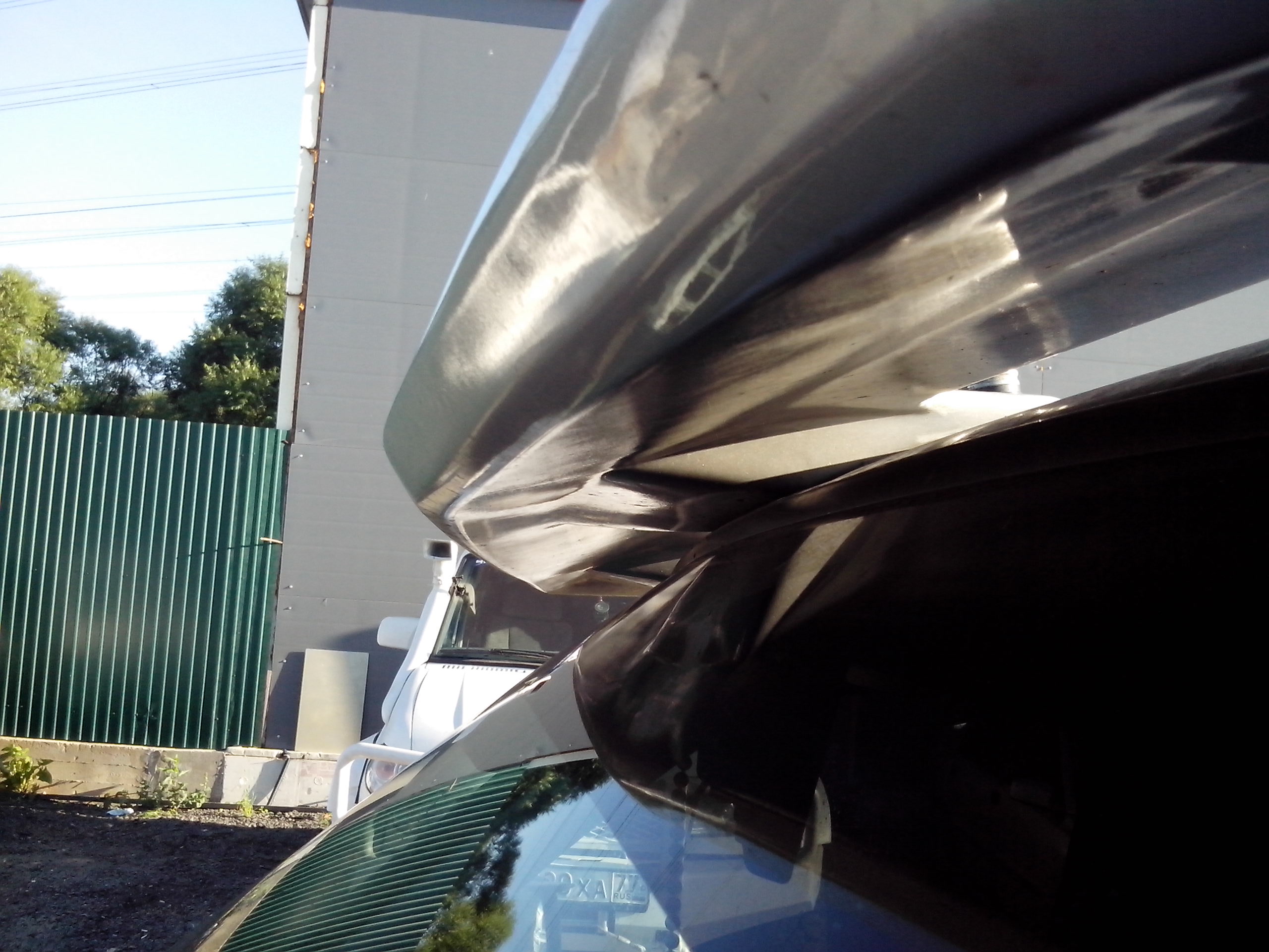

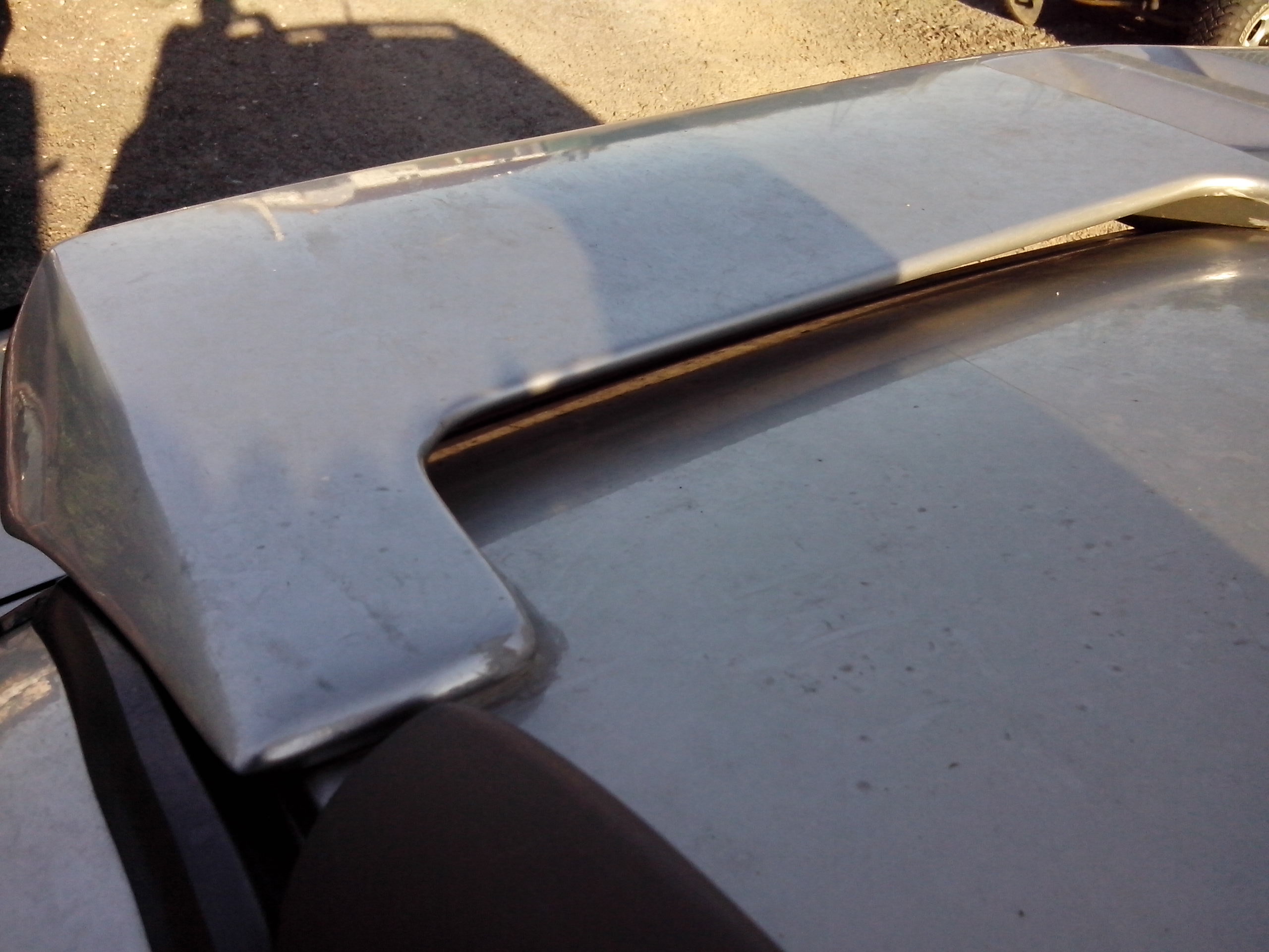

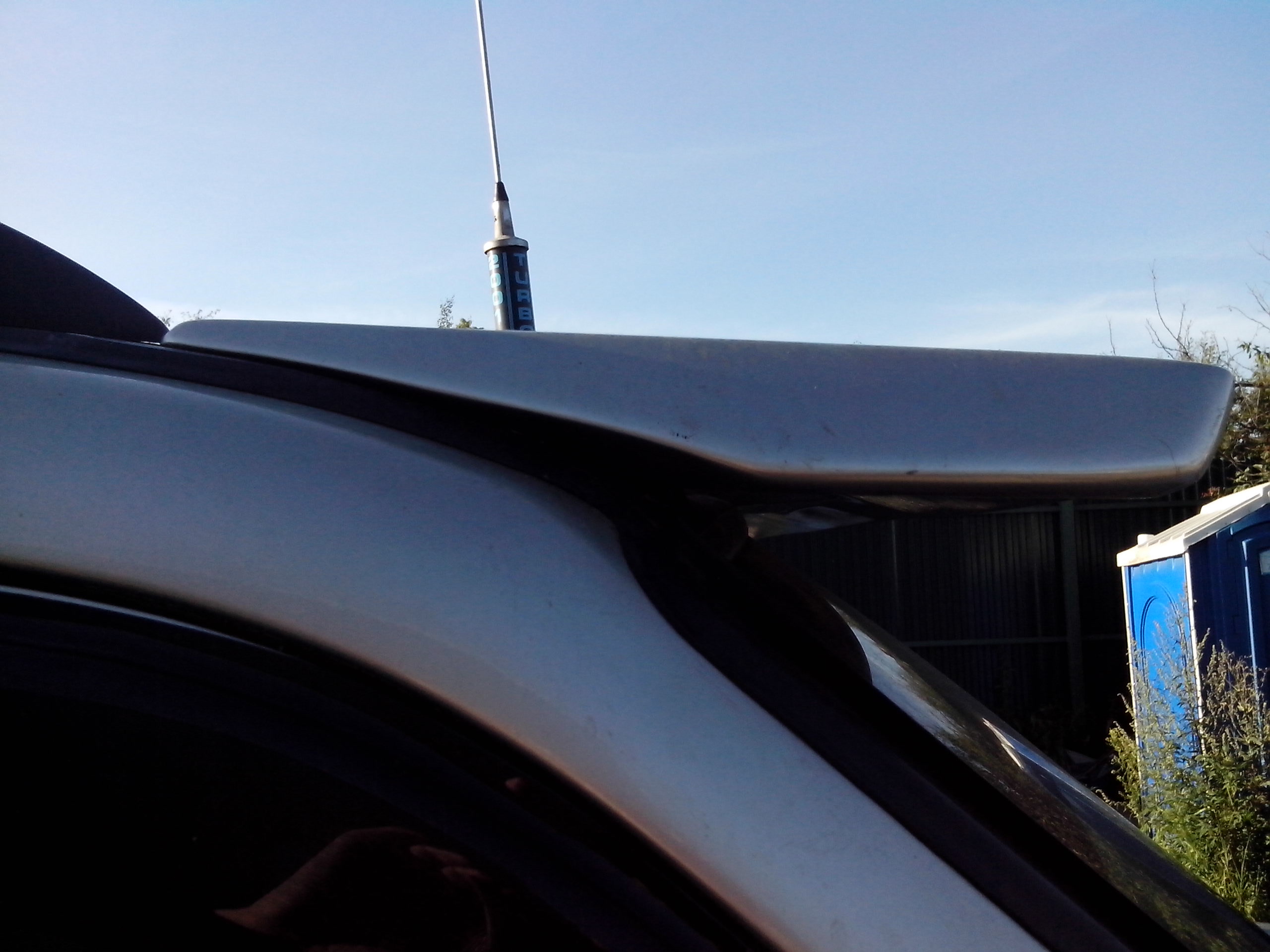

Сообщение Wanded » Ср авг 09, 2017 17:38
ну особо в реальности в глаза не бросается, вот и фотки
