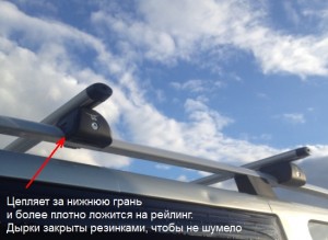

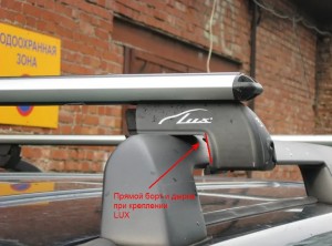

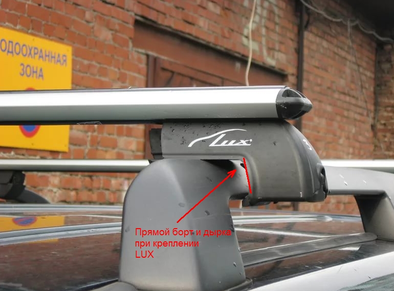

В тот же день проверил поперечные перекладины на рейлинги, брендированные "УАЗ", купленные в том же УАЗПОТРЕБе. Перевозил раскладной угловой диван. Две части дивана закинул на эти перекладины, спинки и еще одну часть самого дивана - поместил в багажник, сложив широкую сторону заднего сидения. К поперечинам притягивал диван обычными багажными креплениями в виде резинок в обмотке с металлическими крючками на концах. Собственно, вес у дивана небольшой, поэтому никаких прогибов не было. В будущем планирую купить бокс для горных лыж, для установки на эти перекладины.
Перед покупкой этих брендированных перекладин я брал перекладины марки LUX - те мне не понравились тем, что сами крепления сделаны неправильно. У них внешняя сторона плоская, а внутренняя под углом, в итоге они не очень плохо держатся на рейлингах Патриота даже при очень сильной затяжке. В отличие от LUXовых, перекладины с логотипами УАЗ на креплениях, сделаны как раз под наши рейлинги - внутренняя сторона прямая, а внешняя под углом, кроме того, полностью все щели закрываются резинками, а крепежные подвижные элементы цепляются еще под нижней гранью рейлингов. Таким образом, даже при зятяжке не до упора, перекладины держатся очень хорошо. То есть, при выборе из этих двух вариантов перекладин, я рекомендую брать именно брендированные под УАЗ. К тому же, они дешевле.
Брендированные перекладины УАЗ (похожи на ЕВРОДЕТАЛЬ)
Перекладины марки LUX
Остается добавить, что заглушки, открываемые ключом не нужно пытаться поддеть отверткой, или оторвать силой. Просто немножко пошевелите ключ в положении "открыто" и заглушка легко отойдет. Просто там при полном повороте ключа металлическая крестовина может зацепиться за края прорези как будто уже пошла на второй круг. Мы еще при покупке вместе с продавцом мучились с открытием этих заглушек, а в гараже я разобрался - сила не нужна, нужны мозги )

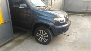

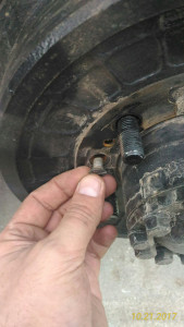

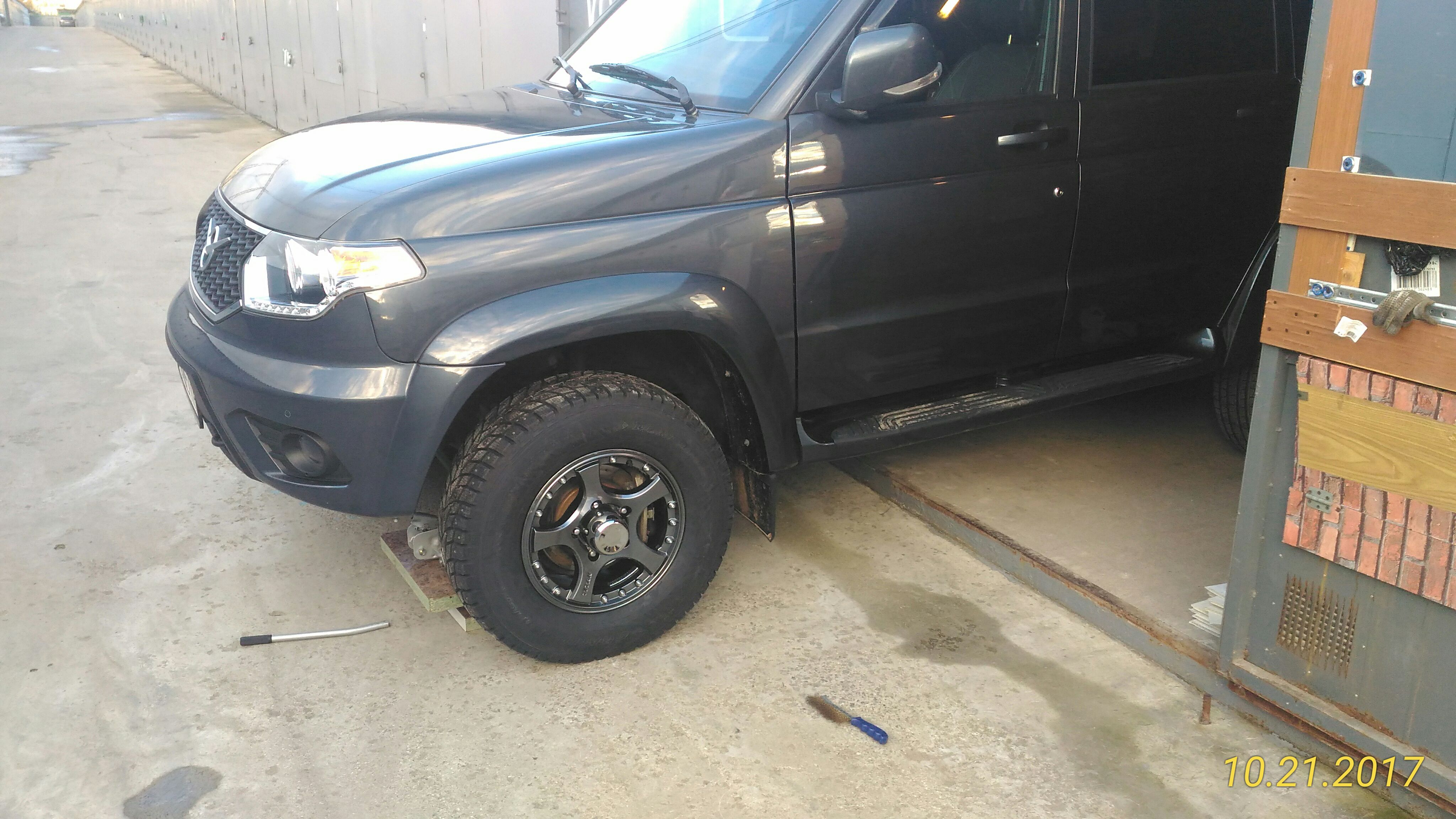

Сообщение Egor_Che » Сб окт 21, 2017 17:59

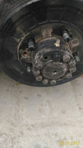

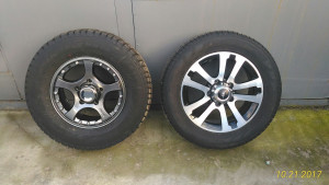

К сожалению, так и не выбрался я на сегодняшнее мероприятие (хотел пофоткать). Зато поменял колеса и при этом обнаружил сразу две проблемы:
1. На левом заднем барабане был полностью выкручен один из крепежных болтов крышки барабана, когда я снял колесо - он просто выпал на бетон. Вкрутил его, надеюсь больше не вывалится.
2. Правый задний брызговик болтается как попало, придется снимать бампер и смотреть в чем дело. Возможно придется переделывать крепление или даже место крепления балки брызговика.
Фотки:

Сообщение LiaPin » Вс окт 22, 2017 09:10
У меня на левом барабане два винта выпало при снятии колеса...

Сообщение Egor_Che » Вс окт 22, 2017 16:24
Ну впоследствии, после вкручивания снова не выпадали?
Сейчас обратил внимание на первую фотку - один из болтов чистый, остальные в грязи. Ну то, что грязь попадает сквозь щели - это понятно. А вот как один болт остался чистым - для меня загадка!

Сообщение AKC » Пн окт 23, 2017 05:41
Egor_Che писал(а): Сейчас обратил внимание на первую фотку - один из болтов чистый, остальные в грязи. Ну то, что грязь попадает сквозь щели - это понятно. А вот как один болт остался чистым - для меня загадка!
Может он такой-же грязный, только отпотевший.

Сообщение LiaPin » Пн окт 23, 2017 06:00
Egor_Che писал(а):
Вс окт 22, 2017 16:27
Пока больше не выпадали. Ну, колесо не снимешь, правда не поймёшь :-)

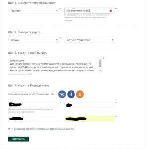

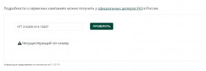

Сообщение Egor_Che » Пн дек 11, 2017 21:15
Аккаунт на УАЗе получаешь только после официального ТО у официального дилера. Именно после ТО. А ТО на 15000. У меня пока пробег всего 7000. Когда гонял на протяжку - они оформили это не как ТО, а просто как сервисные работы и код для аккаунта на УАЗе отказались выдавать. Без аккаунта мне ничего не показывает.
Отправлено спустя 12 минут 49 секунд:
Я в эту лядскую контору не могу даже в ТП вопрос отправить!!!
Может кто посодействует, задаст мои вопросы:
1. Почему портал выдает мне сообщение, что мой вин НЕ существует?!
2. Как узнать об отзывной / сервисной кампании, если мой вин не существует?
3. Почему код для аккаунта можно получить только после ТО?
Скрин страницы прилагаю - там мой вин тоже не существует. Если что, ввожу латиницей. Перепроверил 101 раз. И 102 раза тоже. И даже попробовал ввести на кириллице - результат тот же.

Сообщение andry62 » Пн дек 11, 2017 21:38
Egor_Che, Не надо никаккого аккаунта,я просто вводил свой вин и вуаля.
Но если сильно хочется акк то вот изучи https://www.youtube.com/watch?v=VutUARxNRbw
Barakuda
Сообщений: 979
Откуда: Москва Орехово
Машина: УАЗ Патриот Iveco F1A
Волкодав: УАЗ Патриот 2017 Стиль, бензин (Egor_Che)
Сообщение Barakuda » Пн дек 11, 2017 21:41
"3. Почему код для аккаунта можно получить только после ТО?
Скрин страницы прилагаю - там мой вин тоже не существует. Если что, ввожу латиницей. Перепроверил 101 раз. И 102 раза тоже. И даже попробовал ввести на кириллице - результат тот же."
Видимо Ваш автомобиль произвели не на Ульяновском Автозаводе. :-D

Сообщение Alexsei » Вт дек 12, 2017 09:15
Мой ВИН тоже перестал для них существовать, хотя все ТО пройдены есть личный кабинет. А раньше существовал. Машина 15 года.

У них там какие- то неполадки, вин не определяется у меня тоже хотя раньше всё нормально было, по вину все отзывные проверял и бесплатно проходил.

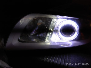

Заказал себе ангельские глазки на али для Volvo S40 и для Волкодава. На Volvo, к счастью, фары снимаются за 3 минуты обе, без инструмента. Так что там проблем не будет.

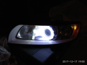

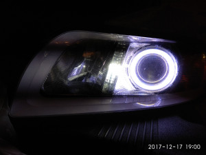

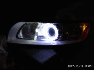

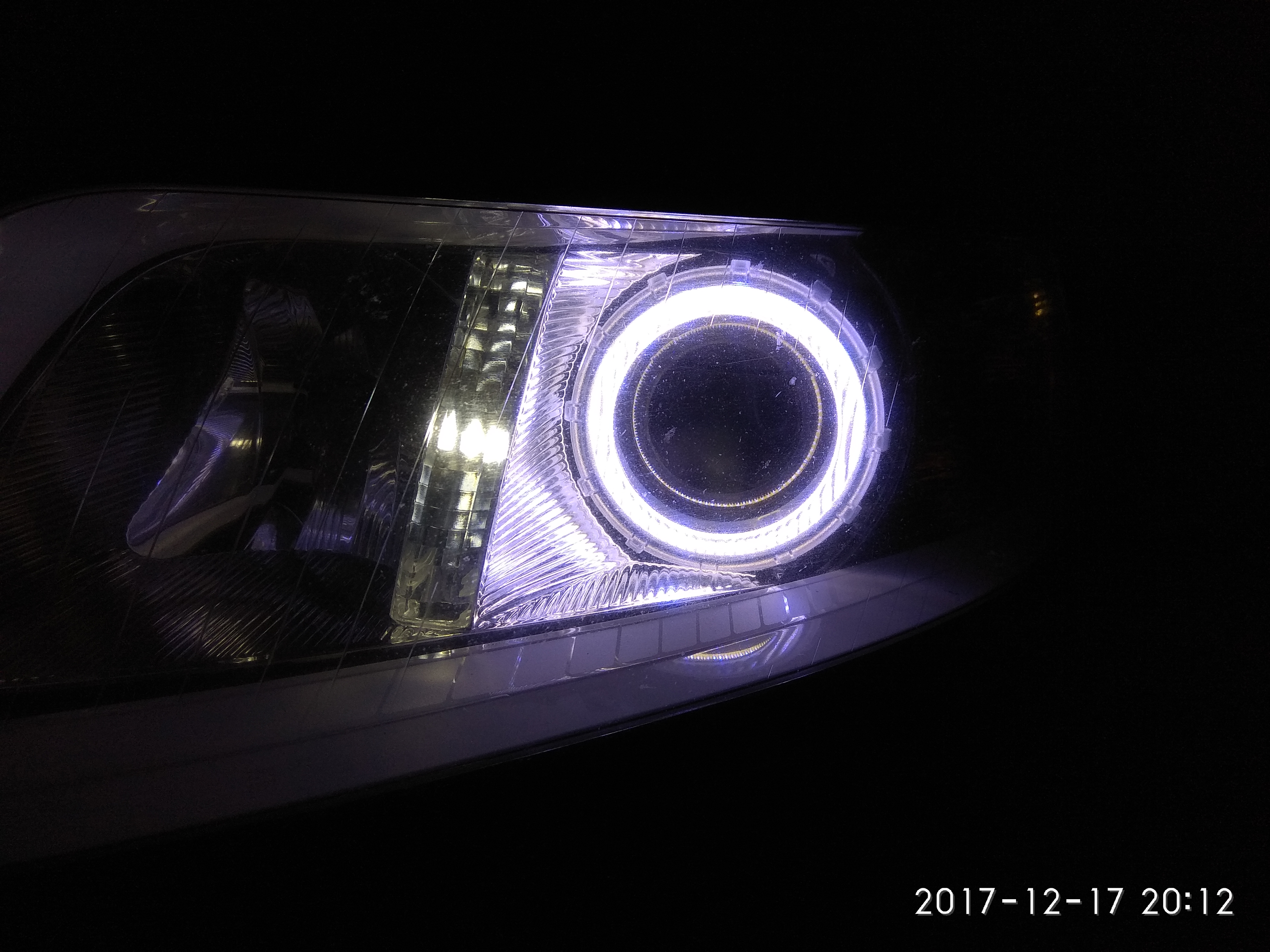

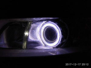

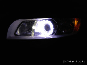

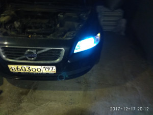

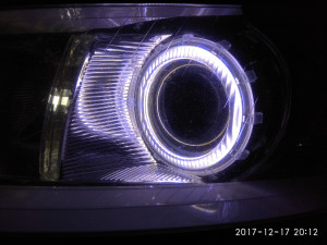

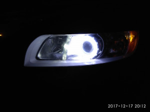

Сообщение Egor_Che » Вс дек 17, 2017 20:00
На Volvo глазки поставил, кольца идеально вошли внутрь конструкции между линзой и наличником. Единственное - пришлось проставки сделать под болты чтобы правильно зафиксировать все. В итоге нигде ничего не резал, не пилил, не клеил. Вся доработка - это проставки на болтах. Провода воткнул в фишки, поэтому с проводкой тоже ничего доделывать не придется - будут работать как обычные габариты.
Когда узнаю как снимать и разбирать фару Патрика - займусь им. Пока пошел ставить фары на Volvo и фоткать.

Сообщение Egor_Che » Вс дек 17, 2017 21:52
Ну как же без фото? Конечно их есть у меня )))
Фотки под катом
► Показать

Сообщение andry62 » Пн дек 18, 2017 07:34
Как то ты не правильно снял :-) ,надо при свете дневном,тиа как было,как стало.Ну или я тупой :shock:
Egor_Che
Сообщений: 173
Откуда: Москва, СЗАО
Машина: Subaru Forester SK
Благодарил (а): 24 раза
Сообщение Egor_Che » Пн дек 18, 2017 09:15
Свет фар при дневном свете снимать?
Как было - посмотри в сети фотки стоковых фар Volvo S40. Как стало - я сфоткал. При дневном свете не уверен, что можно что-то разглядеть, но как-нибудь через полгодика попробую сфоткать. Я на ней сейчас не езжу, к Патрику прилип )))
Сообщений: 615
Благодарил (а): 170 раз
Сообщение andry62 » Пн дек 18, 2017 16:47
Затупил я .Все дошло.
А если гайцы докапаются?
Egor_Che
Сообщений: 173
Сообщение Egor_Che » Пн дек 18, 2017 22:43
Докопаются до чего? Я сделал что-то незаконное?
Конструктивных изменений нет, лампы на газоразрядные не менял, пучок света не изменял, свечение не красное и не синее. То есть, нет никаких нарушений.
До чего тут докапываться? :)
Сообщений: 615
Сообщение andry62 » Вт дек 19, 2017 15:04
Ну к колечкам и докопаются)).
Egor_Che
Сообщений: 173
Сообщение Egor_Che » Ср дек 20, 2017 01:08
Ну а формулировка-то какая? )))
Колечки не предусмотрены заводом изготовителем? А они мне все проекты всех "оптических компаний" предоставят?
Докопаться до колечек, которых не видно (которые не выглядят как не родные) - это все равно что докопаться до левого руля в немецкой машине.

Сообщение star1616 » Сб янв 27, 2018 07:48
Проверка наличия сервисных кампаний
https://www.uaz.ru/owner/service-campaigns
для проверки отзывной компании по вин коду не надо регистрации аккаунта.
нужен только правильный вин номер.

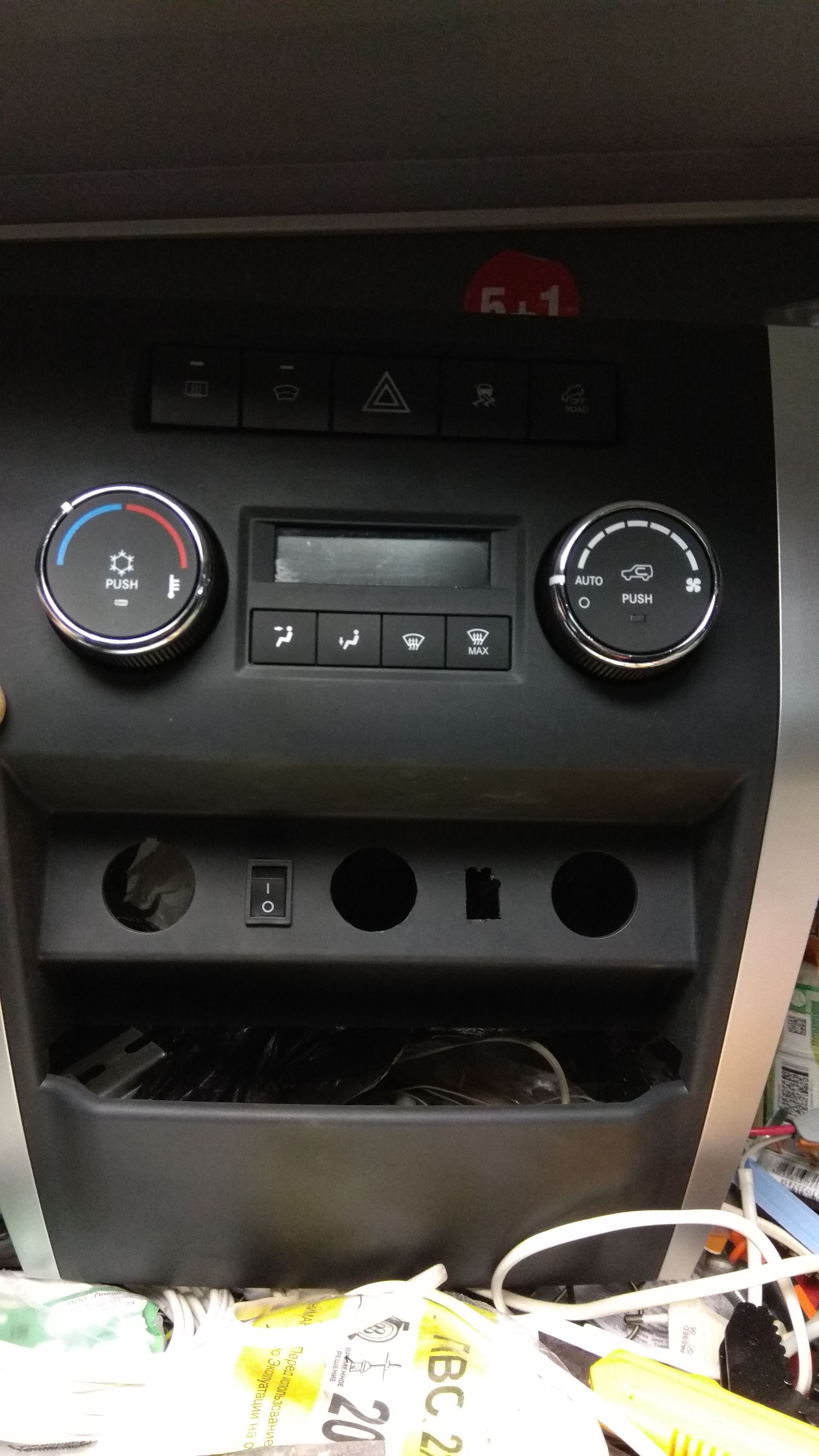

Приехали usb разъемы (для гаджетов) - на выходных прикину как их поставить. Видимо, гарантию пошлем в пешее эротическое )
Кто-нибудь видел в продаже в Москве плашки для предохранителей маленьких? Хочу поставить через плашку, на каждую розетку свой предохранитель и аккуратно убрать это все в коробочку.
Типа такой:

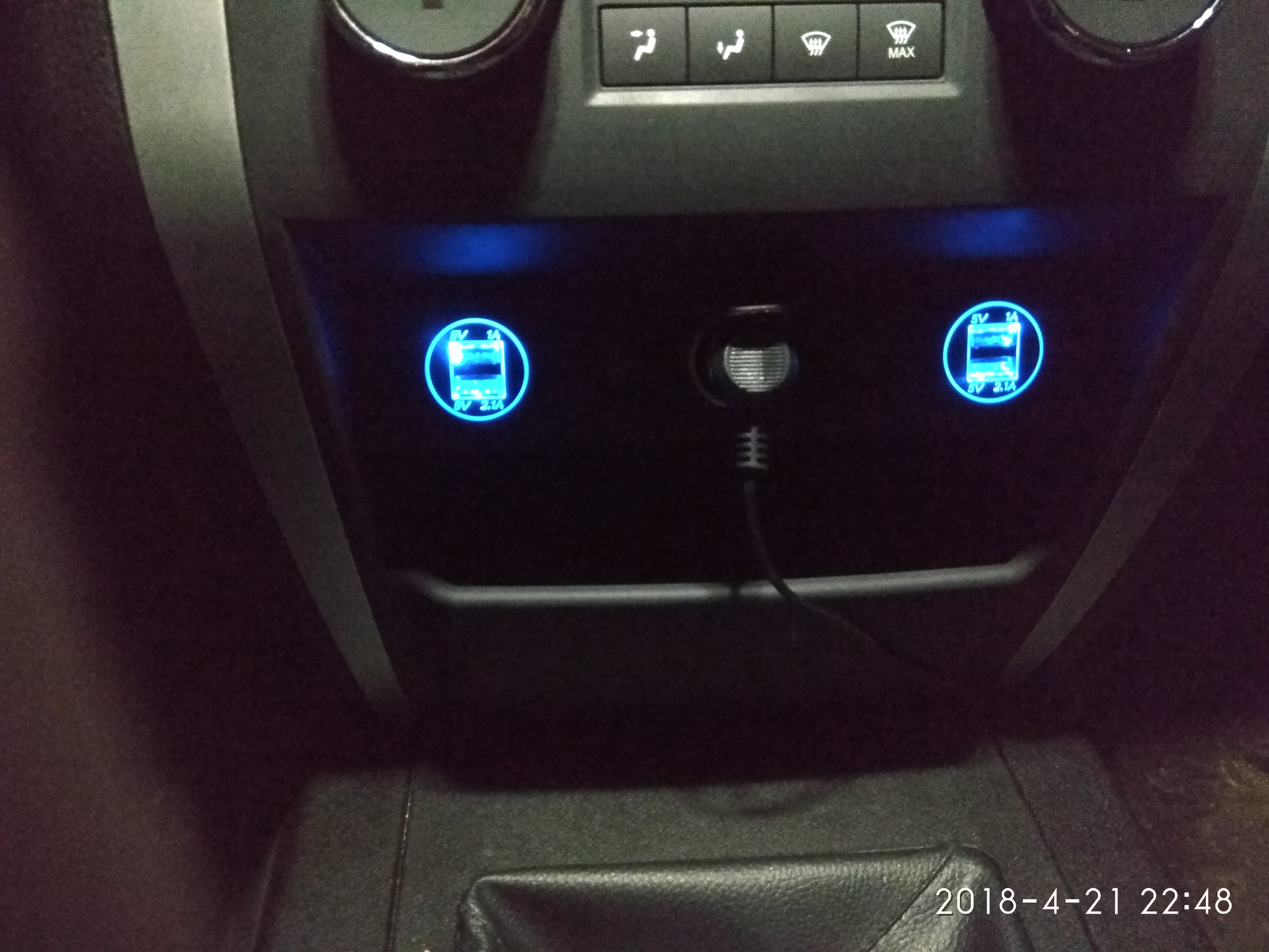

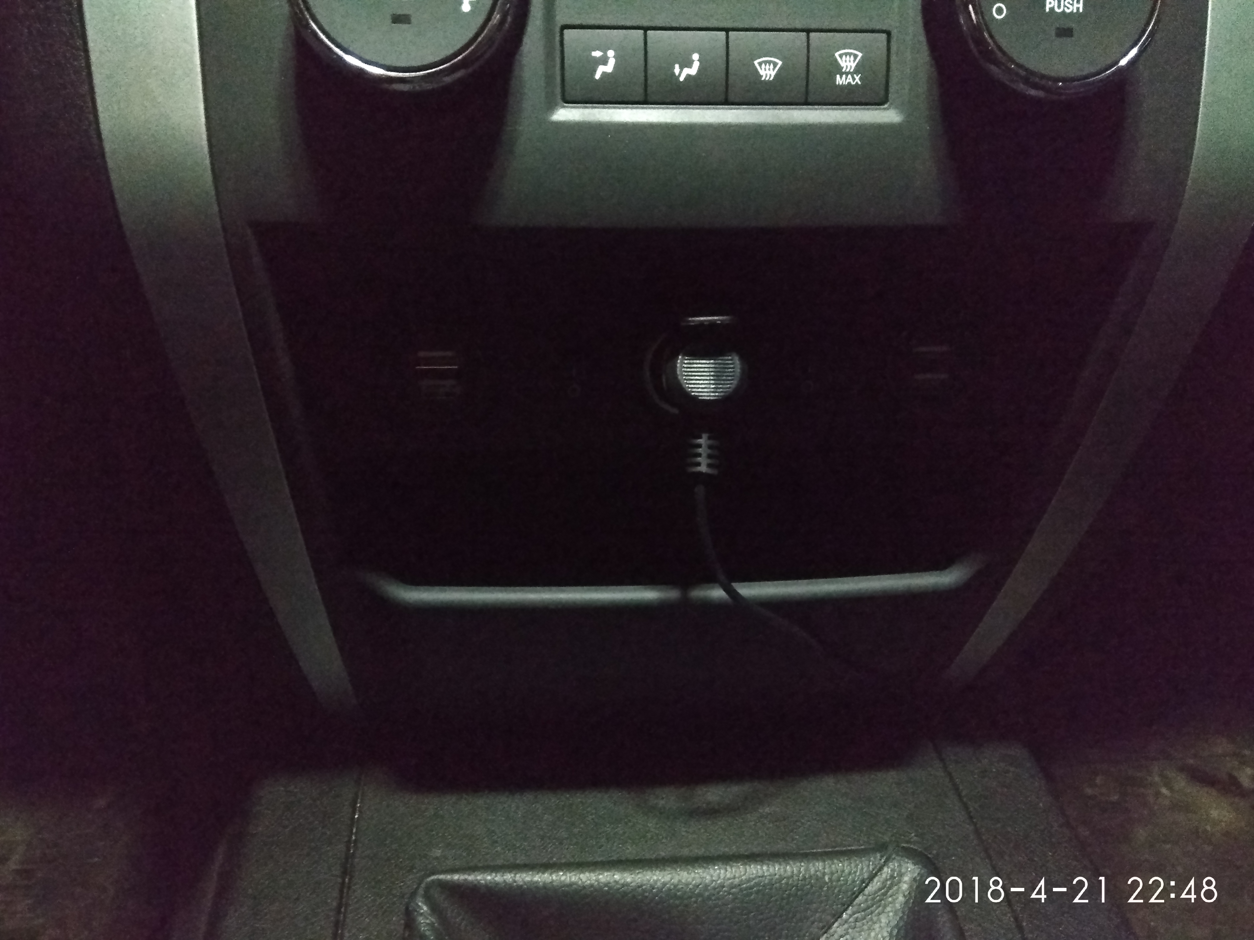

Сообщение Egor_Che » Вс апр 22, 2018 01:52

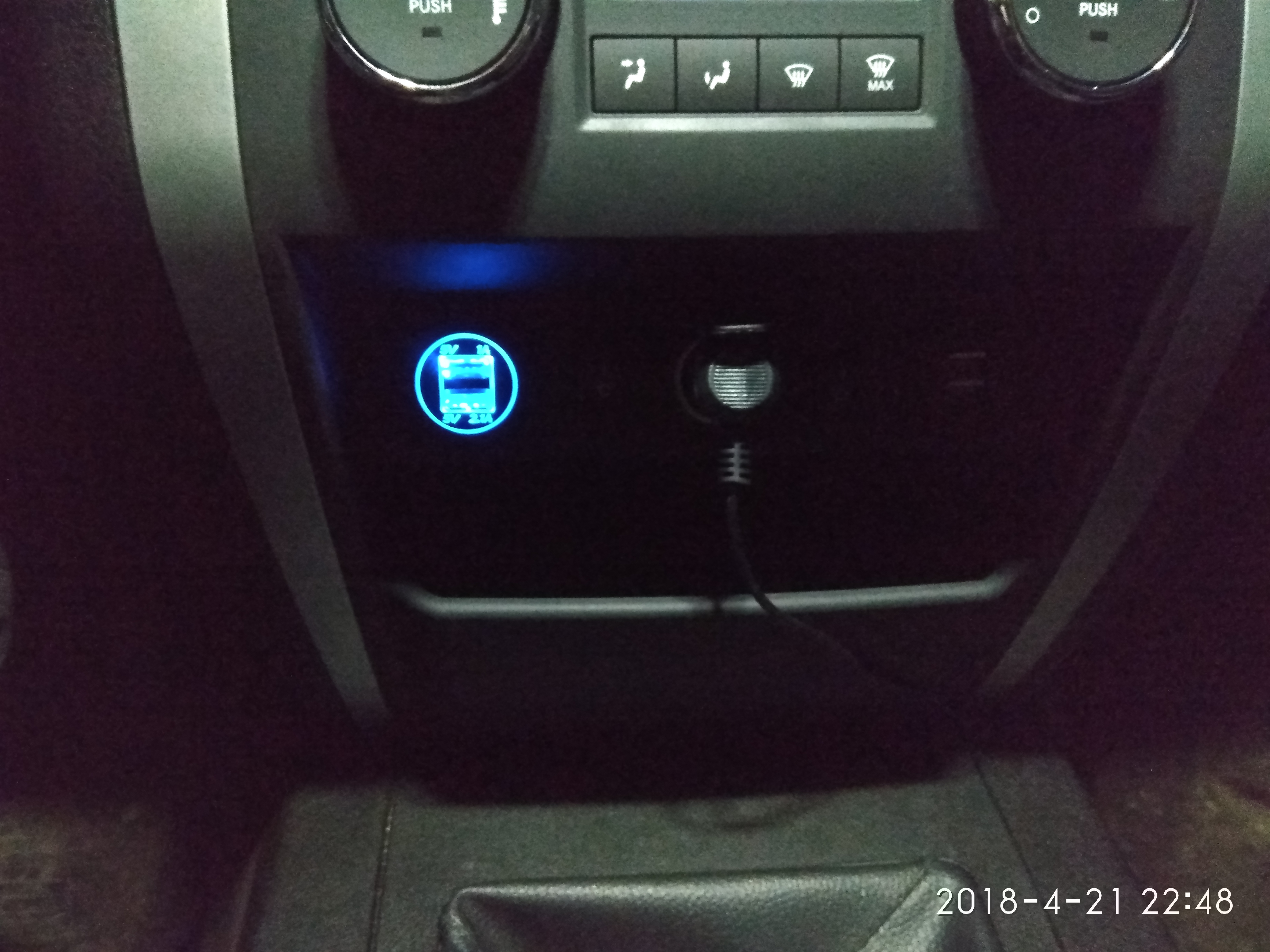

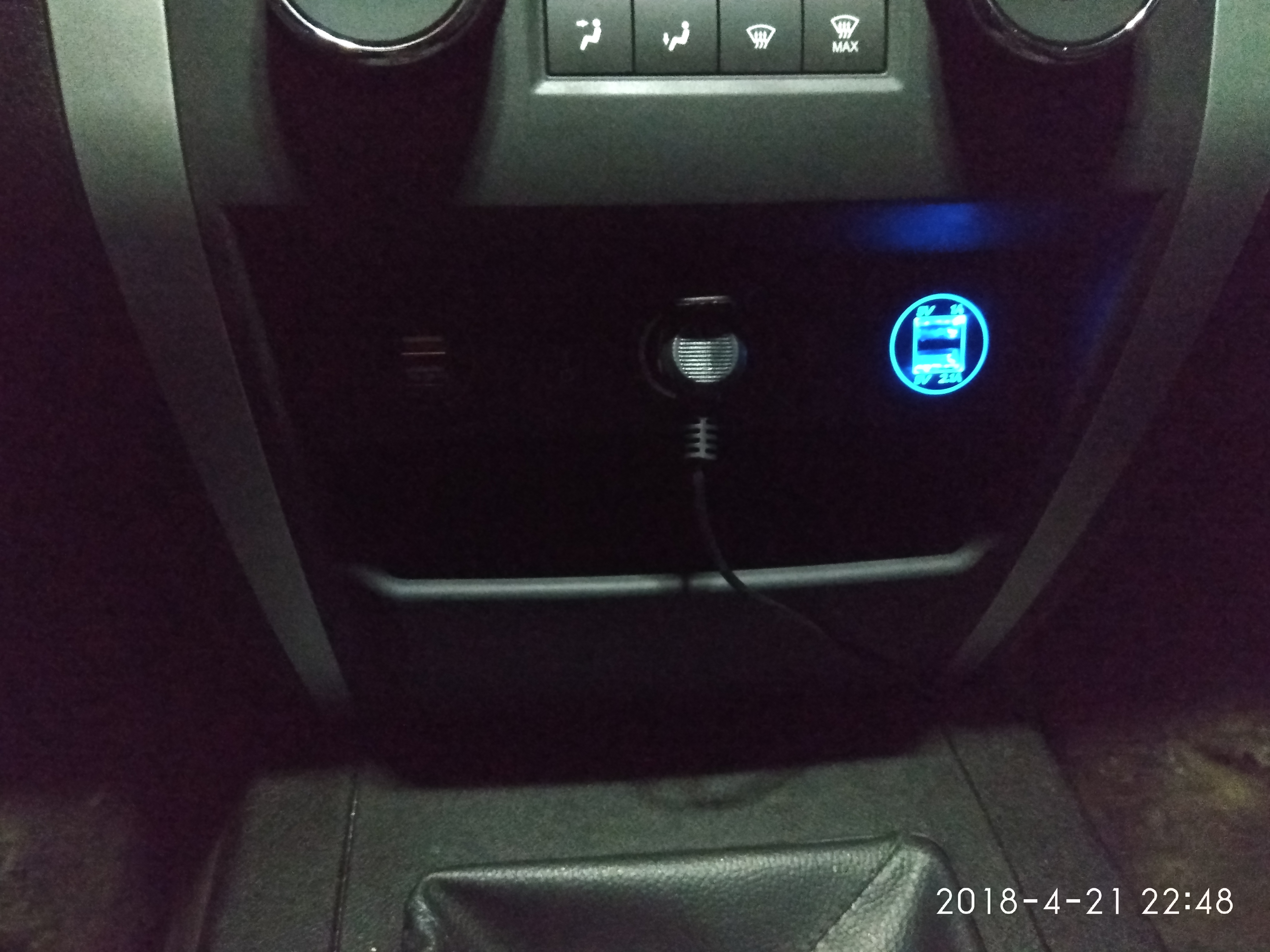

При подключении USB обнаружил, что питание на прикуриватель подается при выключенном зажигании. Поэтому в дополнение к розеткам USB пришлось добавить кнопки размыкания цепи.
Итак, на каждую USB-розетку подается питание через кнопку вкл/выкл, естественно, через предохранитель. Судя по всему, операцию можно назвать "Прощай гарантия" ))

Сообщение aleks58 » Вс апр 22, 2018 11:48
В панели есть стандартный-заводской штекер от прикуривателя(не установленного слева)на нём напряжение появляется при включении зажигания.

Сообщение Мастер44 » Вс апр 22, 2018 13:11
Гарантия слетит только с электрики.

Сообщение Egor_Che » Вс апр 22, 2018 19:16
О, спасибо. А я-то гадал, от чего же эта фишка )))
Тогда позже куплю фишку-папу и перекину все провода от розеток в нее и воткну в эту фишку.
Кстати, а у всех лампочка подсветки прикуривателя умирает раньше 10000 пробега? (меньше чем за год)
