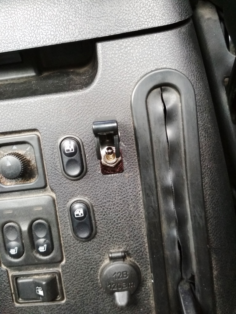

Установка корректора показаний спидометра и одометра. После замены гл. пар, спидометр начал неправильно показывать скорость, завышает на 10км/ч, а одометр считает на 10км больше на каждые 100км. Это много. Корректор заказывал тут: http://www.bolshoe-koleso66.ru/magazin_ ... omponenty/
Устройство смонтировано в корпусе стандартной релюхи. Устанавливается в разрыв датчика скорости. На устройстве есть 2 кнопки "+" и "-". Во время движения одним глазом смотрим на спидометр, другим - на GPS. Многократно нажимаем кнопку "+" или "-" и добиваемся совпадения показаний спидометра и GPS. Вот и вся настройка. Инструкция в комплекте есть.
Подключался к колодке ХР3 приборки. Распиновка тут: http://uazpatriot.ru/forums/288/14798.html
минус — 3 контакт в разъеме XP3
плюс — 5 контакт в разъеме XP3
датчик скорости — 6 контакт в разъеме XP3

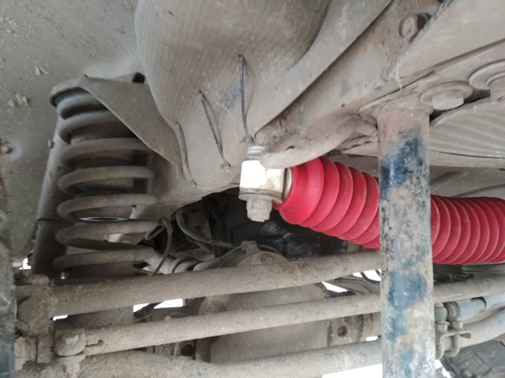

Сообщение v0id » Вт авг 01, 2017 14:13

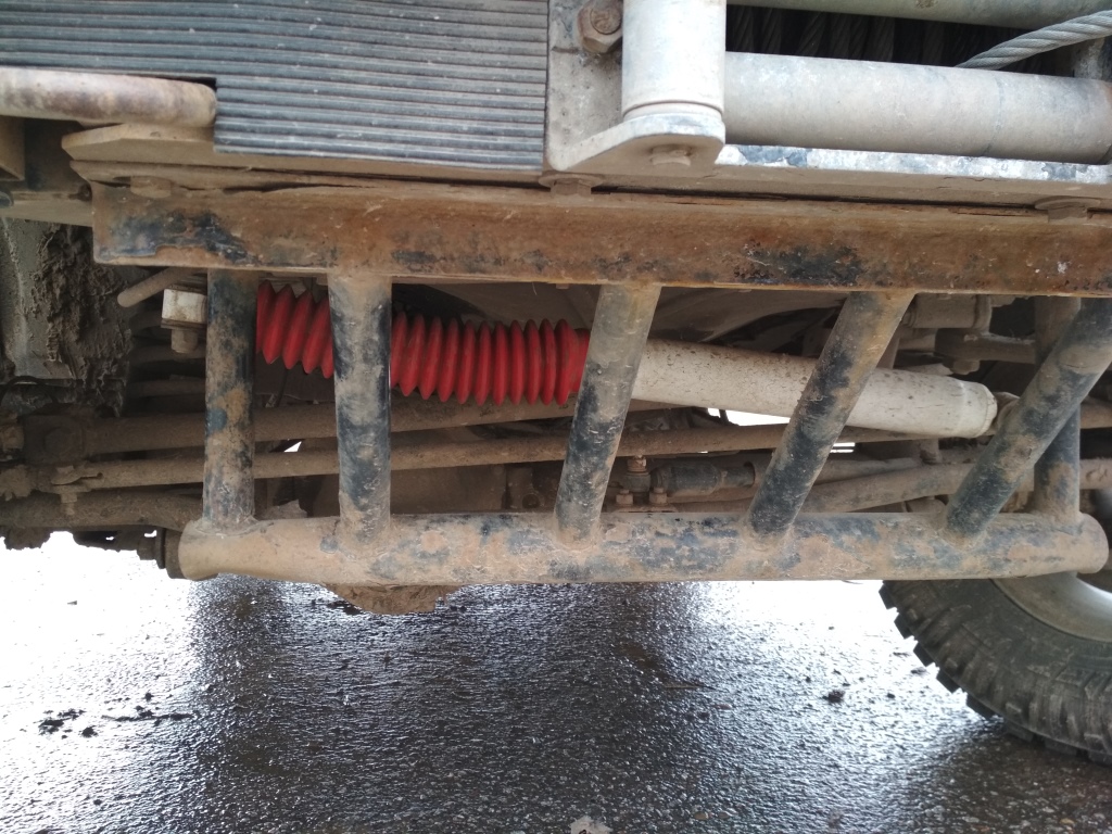

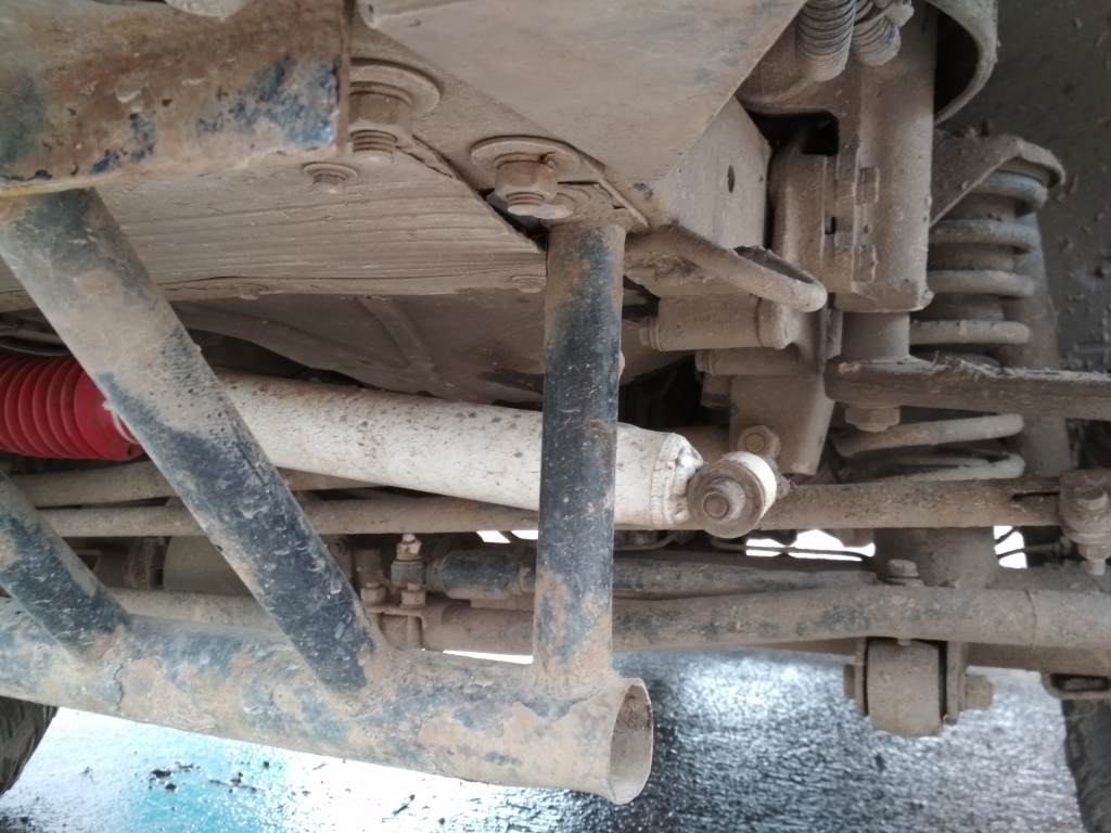

Напомню, что предыдущим владельцем был установлен рулевой демпфер RANCHO RS9000XL (RS5406). Устанавливали в ТОРГМАШЕ на полностью стоковую машину...
Как видите заморачиваться там сильно не стали, а тупо ПРИВАРИЛИ палец к рулевой тяге и к раме, ну и колхоз... На днях на трассе поймал мега-адский ШИММИ, руль так и норовил выскочить из рук, на гладком как стекло асфальте (после проезда мелкой ямки на скорости 90 км/ч). Дергающийся влево-вправо руль удержать руками невозможно! Расколбас усиливается с каждым пройденным метром, оставалось только давить на тормоз и снижать скорость до 40 км/ч. Демпфер явно не работал...
Демпфер снял. Газового подпора нет, хотя вроде должен... когда я его сжал - шток почему-то сам выходить не стал... газ кончился... Плюс при прокачке чувствуются явные пропуски, бобик сдох... Цена в среднем ~8000руб и вналичии почему-то нигде нет, ждать месяц! Заказал рулевой демпфер с Мерса 124 кузов, буду внедрять на ДЛИННУЮ ТЯГУ - МОСТ. Пробег на Ранче, если что - 50 000км.
Последний раз редактировалось v0id Вт мар 27, 2018 08:23, всего редактировалось 1 раз.
БОРТОВОЙ ЖУРНАЛ
v0id
Сообщений: 508
Откуда: Кострома
Поблагодарили: 54 раза
V0id (2013г. Limited, бензин, авантюрин)
Сообщение v0id » Чт авг 03, 2017 08:03
Итак, демпфер внедрен. Проехался немного по трассе и много по городу - ШИММИ НЕТ!
Демпфер от Мерса в 124 кузове, брал фирмы SWAG, номер для заказа 10520003. Цена 1115 руб. К кронштейну клюшки приварил пластинку толщиной 5мм, в ней отверстие 10мм, одна сторона демпфера крепится к этой пластинке болтом М10. Крепление для рулевой тяги сделал из старого кронштейна стаба (он у меня снят и крепеления валялись) - разрезал и сварил его (чтоб был покороче, а то задевает за мост), на стремянках не хватало резьбы - дорезал по 10мм плашкой М10х1. По середине приварил болт М10, к нему и крепится другой конец демпфера. Вроде все понятно.
ВАЖНОЕ ДОПОЛНЕНИЕ: Демпфер желательно опустить пониже, где-то на 10-15мм, т.к. пару раз уже долбануло кронштейном панары по демпферу, несмертельно, демпфер сильно не пострадал, но след есть.
Последний раз редактировалось v0id Вт мар 27, 2018 08:26, всего редактировалось 1 раз.

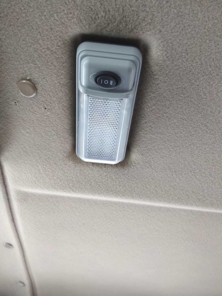

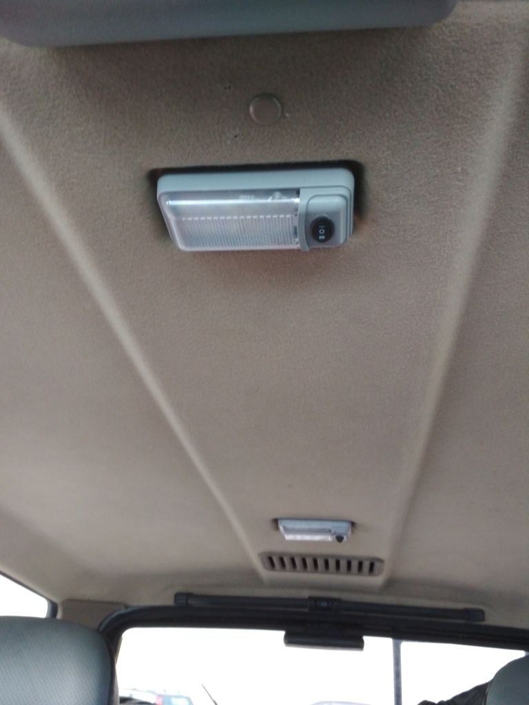

Сообщение v0id » Ср фев 28, 2018 09:42

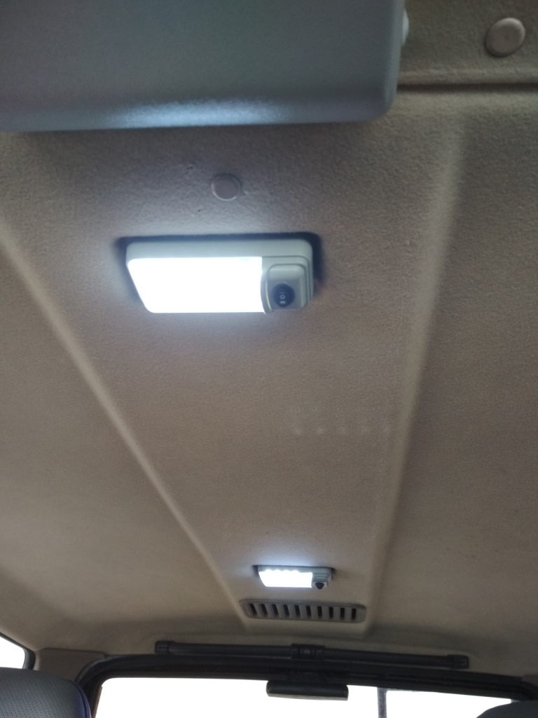

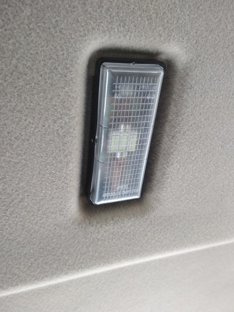

Замена салонных плафонов на светодиодные с кнопкой.
Было так:
Стало так:
Кнопка имеет 3 положения: включено, работа от концевиков двери, выключено. Светит в 3 раза ярче штатных со светодиодной лампой.

Сообщение v0id » Чт мар 01, 2018 08:52
сталкер1972 писал(а):
Ср фев 28, 2018 10:16
Где брал ?
Константин 57 писал(а):
Ср фев 28, 2018 11:33
Присоединяюсь к вопросу.
Покупал в своем городе, в местном магазине жигулевских автозапчастей, случайно совсем увидел... называется "Плафон освещения салона светодиодный с кнопкой ВАЗ-2108". Цена конская правда - 450 руб. за 1шт. Но наши штатные меня задолбали в корягу уже, не светят нифига (даже со светодиодной лампой), выключить нельзя при открытых дверях (ребенок маленький просыпается), и включаются/выключаются отвратительно. Кстати, в продаже еще есть такие же плафоны, только с люминисцентной лампой - не берите, на морозе очень долго разжигаются.
По поводу цены я бы поспорил - цена вполне адекватная.
Задержки у них нет, но это на любителя, а так светильники вполне адекватные по качеству.

Сообщение v0id » Пт мар 02, 2018 09:22
Чт мар 01, 2018 11:04
про качество: провода на разъем очень тонкие, отвалились сразу, перепаивал... прозрачная крышка очень тонкая и хлипкая, снимается легко, а вот назад поставить трудно - может легко треснуть, поэтому пришлось немного доработать ее напильником (снять фаску и сделать заходы).

Сообщение Blondi13 » Пт мар 02, 2018 10:28
Значит мне ещё качественный попался, этих недостатков не было... :sad:

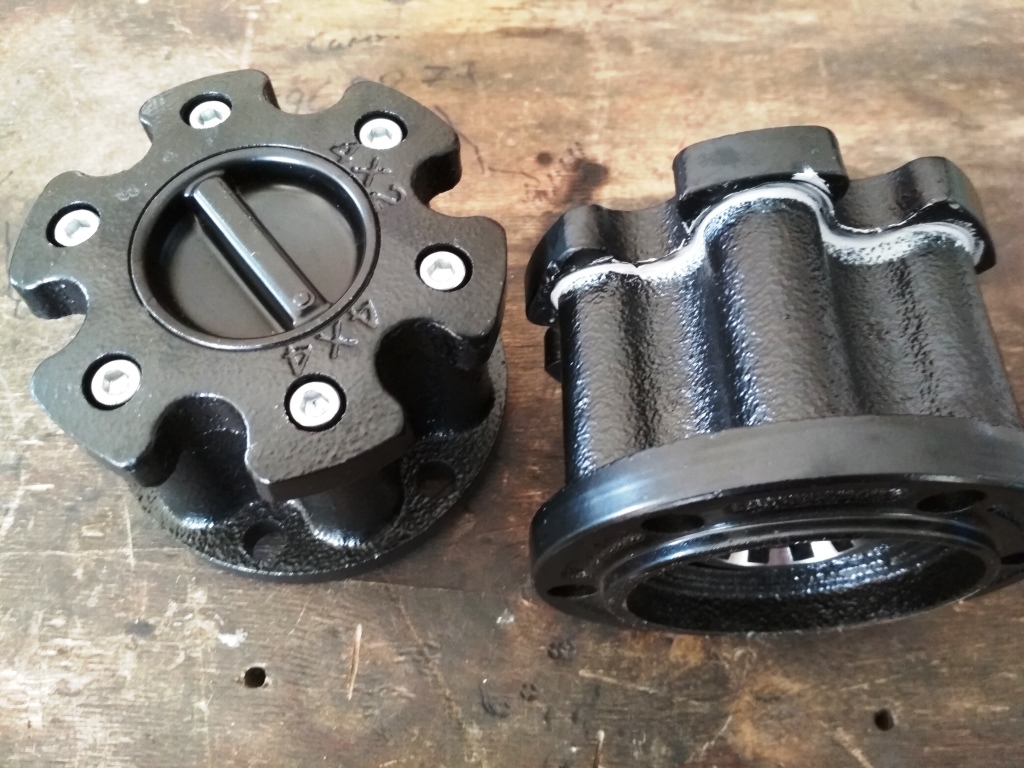

Установка хабов "АДС".
Все-таки решил поставить, т.к. в передке стоит самоблок БТР-80, мало ли что...
Почему выбрал именно АДС:
- мощный чугунный корпус, сломать его практически невозможно, у AVM и их аналогов крышка алюминиевая - ломается легко об камни, видел много объявлений где люди ищут дохлые хабы но с целыми крышками для замены.
- заход шлицов в зацеплении довольно большой, примерно в 2 раза больше чем у штатных, слизать под нагрузкой не должно
- ручка переключения положений из металла, у AVM и аналогов - пластик
В целом хабы АДС неплохие, но сборка отечественная, поэтому пришлось немного доработать:
- смазки там нет от слова совсем, поэтому потроха начали ржаветь, помазал моторным маслом синтетикой 5w40
- крышка стоит с бумажной СУХОЙ прокладкой (она должна разбухнуть от воды чтоли?), выкинул ее и посадил на герметик
- крышка из-за облоя неплотно прилегает к корпусу, зазоры были местами до 1мм, снял весь облой напильником
- крышка крепится винтиками под крестовую отвертку, это не дело... заменил их болтами классом прочности 8.8 под 6-гранник

Сообщение v0id » Ср апр 25, 2018 13:39
Установка рулевого демпфера RANCHO RS5406
Он как бы и раньше стоял (ставил предыдущий хозяин в Торгмаше), сдох просто и я его снял. НО. Демпфер от мерса не справляется с ШИММИ, колебания кончено не сильные и они сами затухают, т.е. чувствуется что работает, но он откровенно слаб для УАЗа и таких суровых тяжелых колес.
Установил на старые крепления, что колхозили в Торгмаше:
Проехался по трассе. Машину не узнать! Ни малейшего намека на шимми, руль как вкопанный, даже не шелохнется... Думаю мерсовский демпфер можно снять, но пока не буду, сниму как погибнет смертью храбрых.

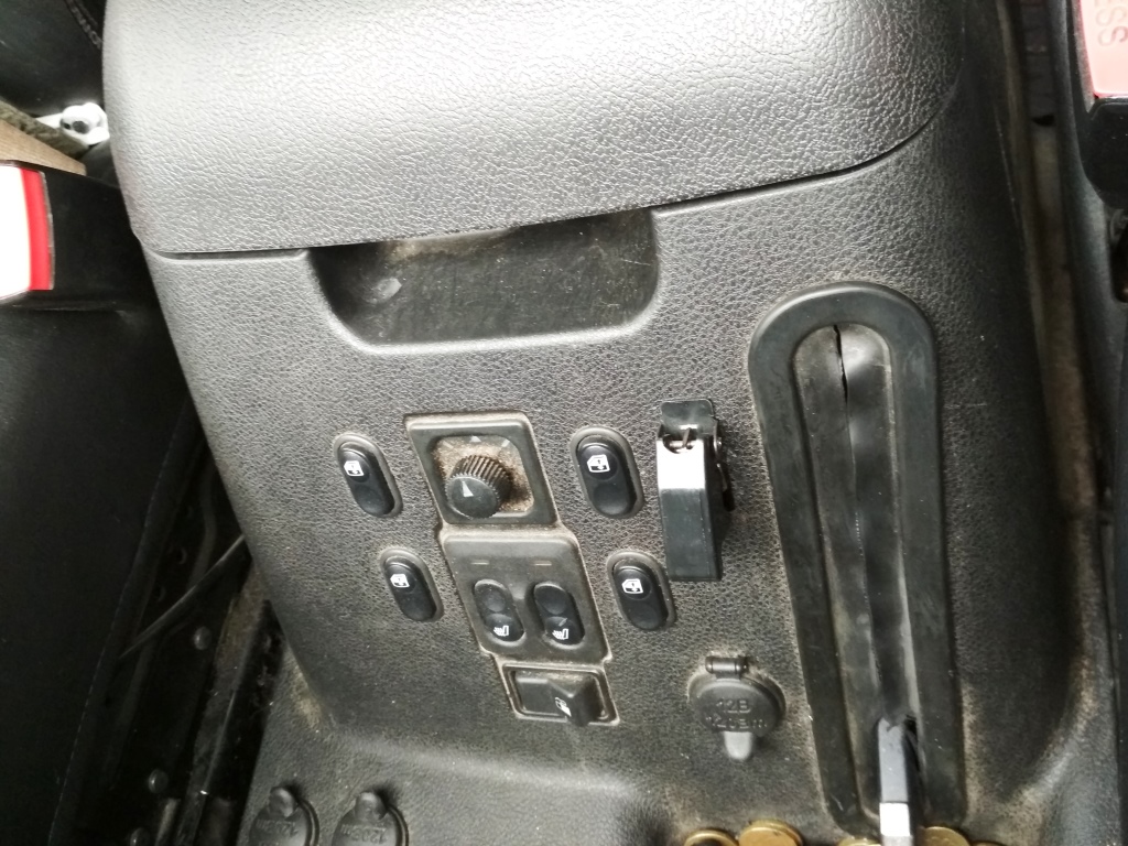

Сообщение v0id » Ср апр 25, 2018 13:53

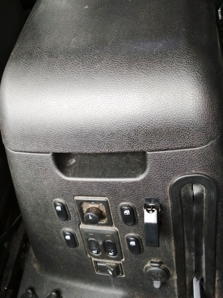

Кнопка отключения АБС.
Поставил тумблер с крышкой на отключение АБС. АБС планирую отключать на бездорожье и подъемах/спусках. Резал розовый провод с датчика ускорения, вот где стоит этот датчик:
Открыть крышку и включить тумблер легко получается одним движением. Крышка сделана таким образом, что при закрывании тумблер выключается, удобно. Проверил - работает. При отключении АБС на приборке сразу же загорается значок (ABS), при включении гаснет только при следующем включении зажигания, сбрасывать ошибку не требуется.
Чтобы подобраться к заветному датчику я не снимал тоннель, просто потек клапан на доп. печку и его снимал, а датчик как раз стоит под шлангами на радиатор.
