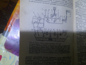

О давлении масла
Раньше отключение масляного радиатора поднимало давление на 0.3-0.5 кг, т.к. он подключен параллельно. Я бы весь масляный поток этого двигателя пропускал последовательно через большой воздушный радиатор, если по-другому не могут сделать нормальное давление. Интересно можно -ли в условиях автосервиса сделать именно так, пропустить весь масляный поток насоса ЗМЗ-409.10 через воздушный радиатор?

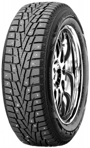

Nokian Hakkapeliitta LT2 265/75 R16 через год эксплуатации (17 000 км пробега)
Мнение:
Наиболее безопасная и стабильная зимняя трассовая/городская резина из этого класса (зимняя LT). Пустить машину в занос очень сложно, только специально (веер), поведение в поворотах плавное и прогнозируемое. Срывов заднего моста вбок нет, резкой потери сцепления и резкого обратного зацепления нет. Резина позволяет большую часть времени ездить по льду на заднем приводе (огромное отличие от Купера, он просто опасен на заднем приводе). Торможение на заднем приводе намного эффективнее разгона. На полном приводе разгон на льду прекрасный. На снегу разгон хуже Купера. Позволяет тормозить в городе в безвыходных ситуациях. Явно разработана под АБС и АПС. Видимо, с АБС и АПС позволит нивелировать массу ошибок неопытных водителей и практически все время ездить в городе на заднем приводе за исключением гор (ввиду особенностей развесовки "Патриота" и УАЗов вообще). Для резки снеженной каши ширина 265 мм несколько избыточна, советую подключать ПП в таких условиях. Реакция на изменение давления на трассах почти никакая. Что на 1.6, что на 2.2. тормозит и разгоняется одинаково, что удивительно. В снегу лучше всего прет на давлении 0.6, как и Купер. Обычно сбрасывал давление последовательно в зависимости от толщины снега: 1.5-1.2-1.0-0.6. АПС в снегу вероятно поможет уехать выше номерного знака. Честно говоря, разницу в толщине форсируемого снега между Хаккой и Купером так и не уловил, т.к. проходимость моего Патриота ограничена сцеплением, низким моментом двигателя, ГП 4.111 и РК 1.94. Патриот без блоков и АПС на стоковой ручной РК в обоих случаях ехал снег высотой до середины номерного знака, всегда расплачиваясь за это горящим сцеплением. Шипы, как видно, вылетают значительно быстрее, чем у резины, которая ранее производилась в Финляндии. Намного превосходит Купер на льду. Намного безопаснее Купера M+S на зимних трассах. Общая гребучесть в снегу хуже Купера M+S. Гребучесть назад в снегу прилично выше чем вперед. Т.е., назад практически всегда можно выехать если машина зарылась. Купер вперед и назад гребет одинаково.
Шипы, как видно, вылетают быстрее резины, которая раньше производилась в Финляндии.
Мнение:

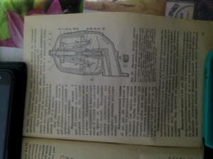

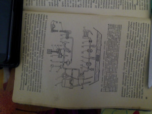

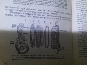

не знаю от куда ты взял что отключения радиатора поднимает давление.у меня только по грузовым есть опыт.вот не одной книге этого нет.сейчас буду пробовать выложить ,если получится.
Отправлено спустя 6 минут 3 секунды:
вот
вот
Отправлено спустя 8 минут 52 секунды:
да и ещё если про читаешь то поймёшь почему нельзя только через радиатор.
вот
вот
