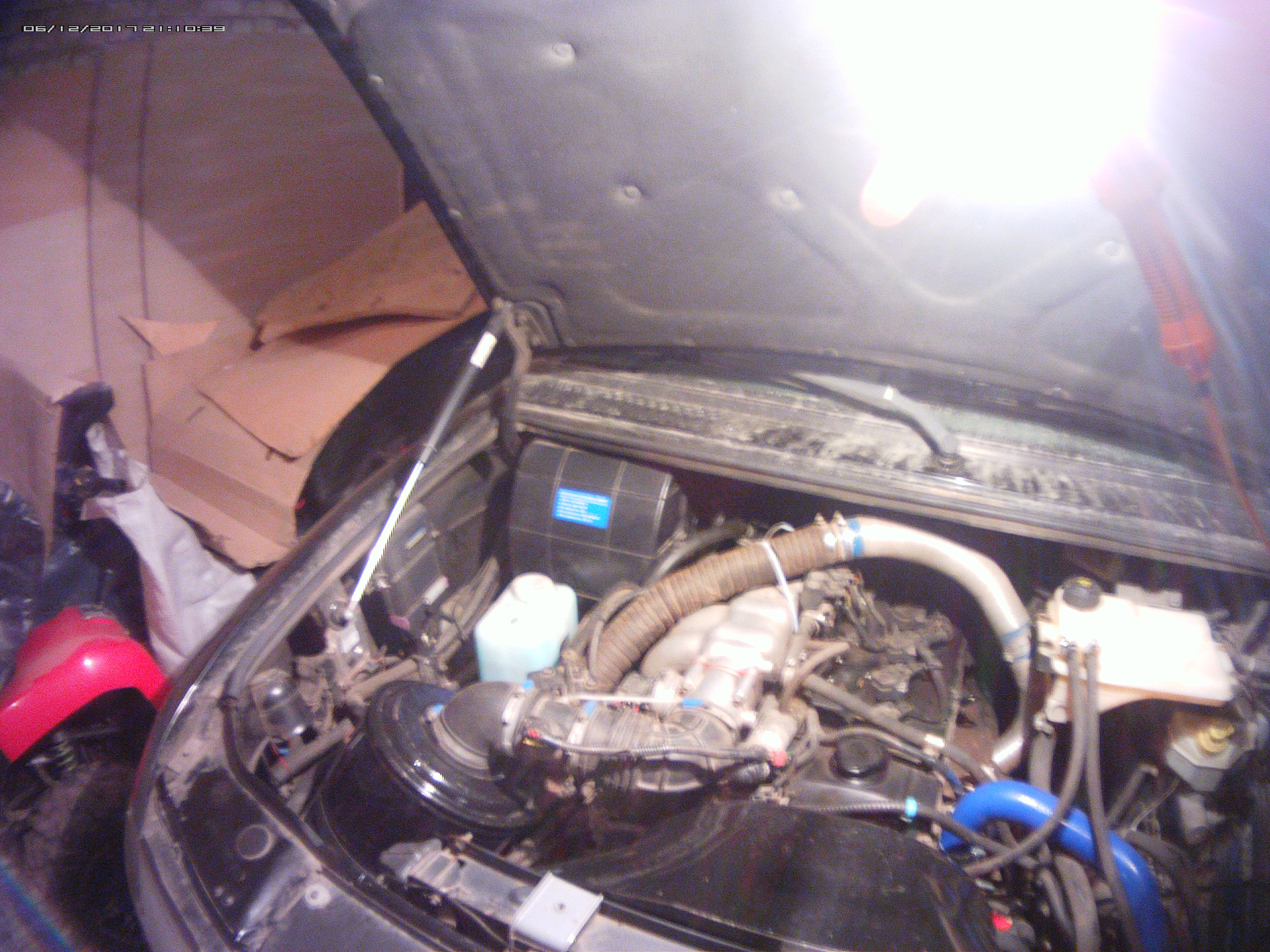

Ну наконец-то первая поломка. Дождался таки. Залил омывайку полный бачок, а он оказывается течет. Толи менять, толи ремонтировать пытаться, толи что-то другое ставить, толи дорабатывать. Правда можно еще полный не заливать, а опытным путем подобрать объем. Не хотелось бы с собой омывайку возить. Может есть готовые решения? Подскажите.
Сообщений: 535
Поблагодарили: 101 раз
antik (УАЗ Патриот 2015 Limited бензин "Небесный тихоход")
Сообщение Omen20 » Ср дек 06, 2017 14:35
antik писал(а): Ну наконец-то первая поломка. Дождался таки. Залил омывайку полный бачок, а он оказывается течет. Толи менять, толи ремонтировать пытаться, толи что-то другое ставить, толи дорабатывать. Правда можно еще полный не заливать, а опытным путем подобрать объем. Не хотелось бы с собой омывайку возить. Может есть готовые решения? Подскажите.
Поменяв 2 почти штатных (потому что без второго насоса) бачка омывайки, поставил Бачок омывателя н/о 5л 5208102-10 /2101/ от каких-то "Жигулей".
Пока "усё у порядке" :-)
Пришлось, правда удлинять проводку на насос, зато на родной кронштейн оделся, да и заливать в него удобнее. Ну и 5 литров объём.

Я сначала купил новый такой же и подрезав старый вставил в него этот новый, два года отъездил без проблем, но потом где-то опять засопливилось, да и цена у этих Уазовских бачков :shock: . Поставил прямоугольный от жигулей, можно от Газели - если надо чуток по более, мне и жиговского хватило и стоит копейки и стоит как влитой. Вариантов масса, но этот родной однозначно бы заново ставить не стал. Мож конечно поменяли сейчас, ну, как антифризные бачки- я не в курсе этого(волговский расширительный поставил).
Не у меня не такой, поменьше.

Может в неправильной несимметричной форме крепления по отношению к бачку, может от большого объёма жидкости не выдерживает, а может сам пластик негодный. Расширительные же бачки, старые, тоже какие-то не путёвые были, тоже через одного,да почти все их поменяли.
Отправлено спустя 1 час 16 минут 40 секунд:
У меня вот такой

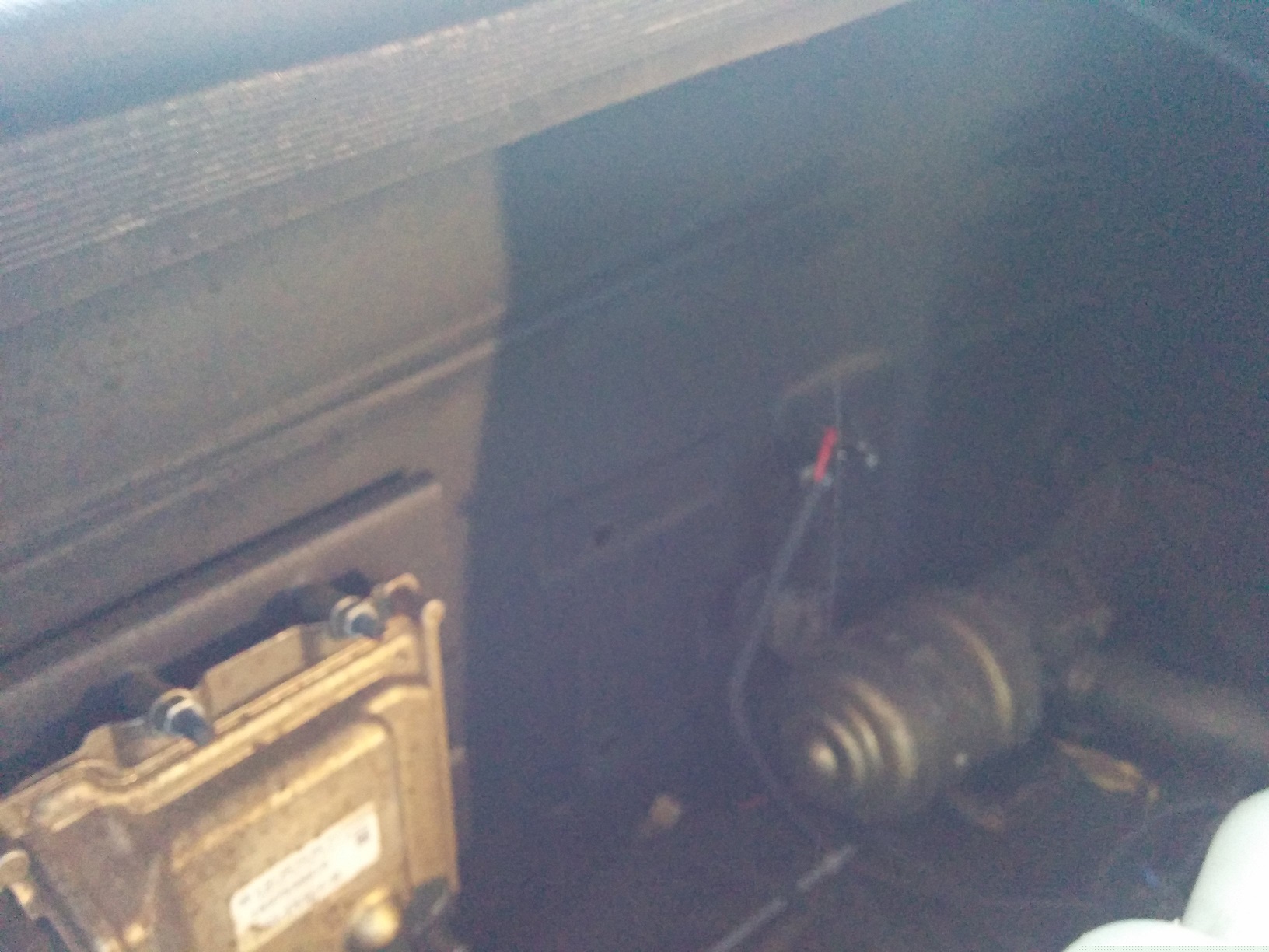

Сообщение antik » Вс дек 10, 2017 14:55
Вот так стоит регулятор реле.

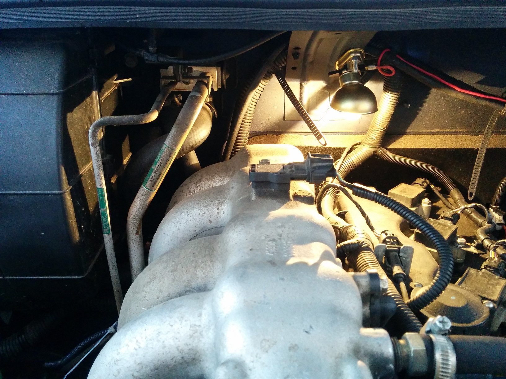

Сообщение antik » Пн дек 11, 2017 17:11
А вот такой теперь свет под капотом. Из разряда дешего и сердито.
