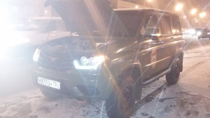

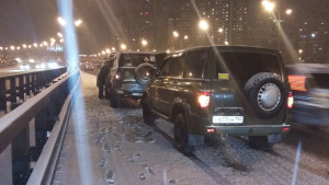

Еду я себе в пятницу вечером домой. Точнее стою. Стою прям конкретно, в левом ряду аки иномарка )). Снег идет. От нечего делать смотрю новости в телефоне. И вдруг звук такой как будто защита у меня отвалилась и по асфальту скрежещет. Страшный такой скрежет железа. И значок аккумулятора загорелся. Блин. Включила аварийку, капот открыла. и чего я там знаю? Остановился парень на крузаке. Чего случилось? Откуда я знаю…Посвети, говорю, посмотрю, мож где провод отвалился. Он посветил — все вроде на месте. Антифриз есть. Что блин такое. На самом деле это все минуту заняло, писать дольше. Иду в машину — епрст! Температура 117! Я скорее заглушила машину. Е-моё. Ладно говорю, езжай чем ты мне поможешь. Уехал он. Взяла свою подарочную ступеньку, залезла туда — ипатькопать! Ремень слетел, ролик в труху. Вспоминаю, что под задним сиденьем вроде жил ролик. Ну а в принципе и что толку с этого. Звонок другу — биттэ дриттэ, пожалуйста забериттэ… Пока жду друга, полезла за роликом. Блин, сиденье не могу открыть. Да что ж такое! Всегда нормально открывалось, а тут не могу и все! Ну и вот хожу я вокруг, жду значит. Смотрю в сторону горизонта откуда должна прийти помощь… вижу знакомые глазки УАЗки. Подъехал, остановился. Чего, говорит случилось? Ну вобщем пошли посмотреть. Открыл он сиденье, ролик действительно есть. И прям подходит. А в это время ещё друзья аж с другого конца географии рванули мне на помощь. Вот же люди! Тут подоспел и друг. Долго они там пытались извернуться, и вдвоем с героическим товарищем они при помощи отвертки и куска провода поменяли ролик и натянули ремень ))). Это конечно процесс был не быстрый, но в конце концов все эти манипуляции увенчались успехом! Ура! Героический товарищ Сергей поехал домой, и мы тож по домам. Немного фото Отправлено спустя 1 час 51 минуту 5 секунд:
Саш Зодчий, кстати отзывчивый Сергей твой сосед, из Красногорска )) Увидишь - бибикни ему ))

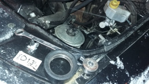

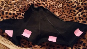

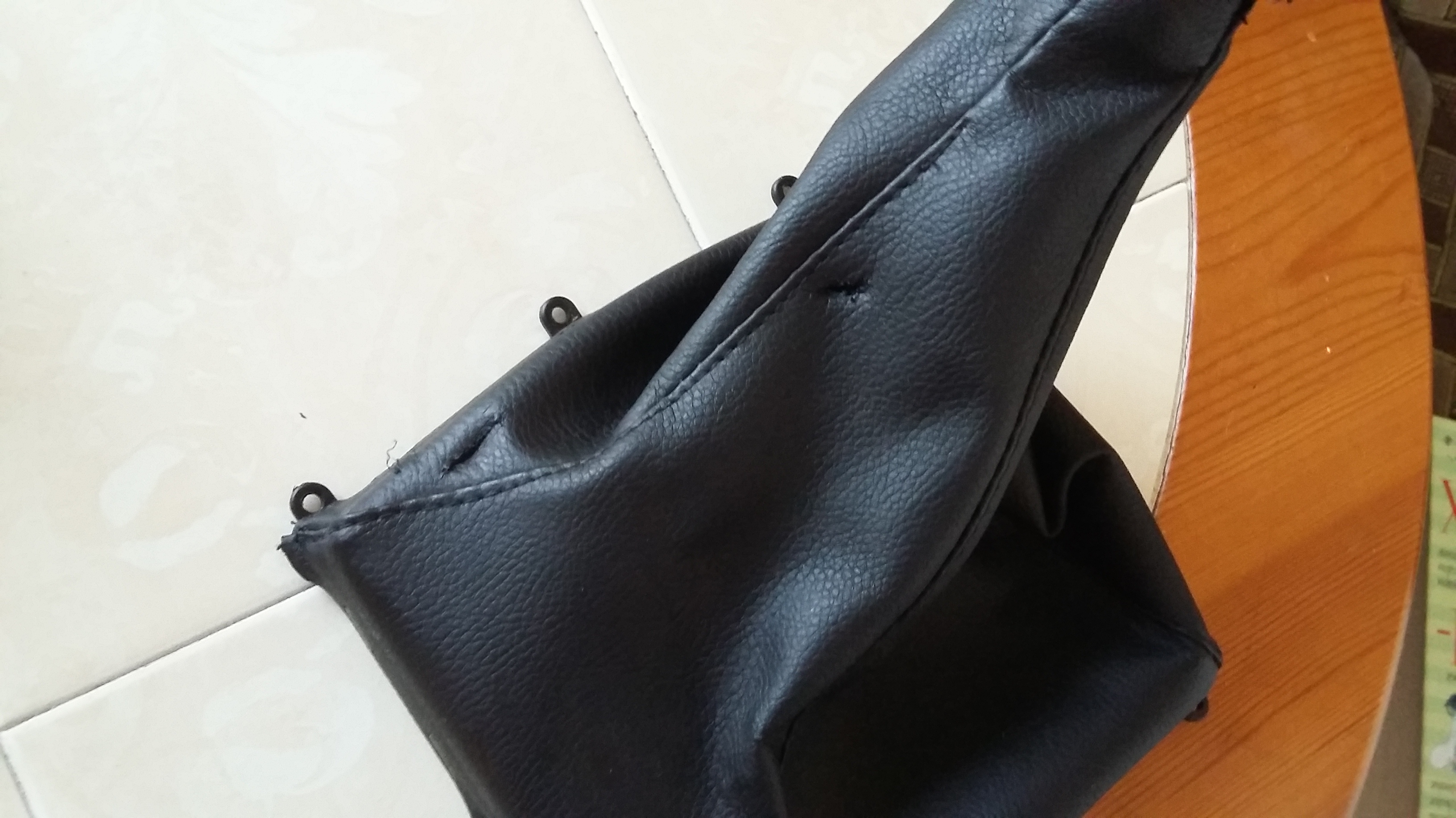

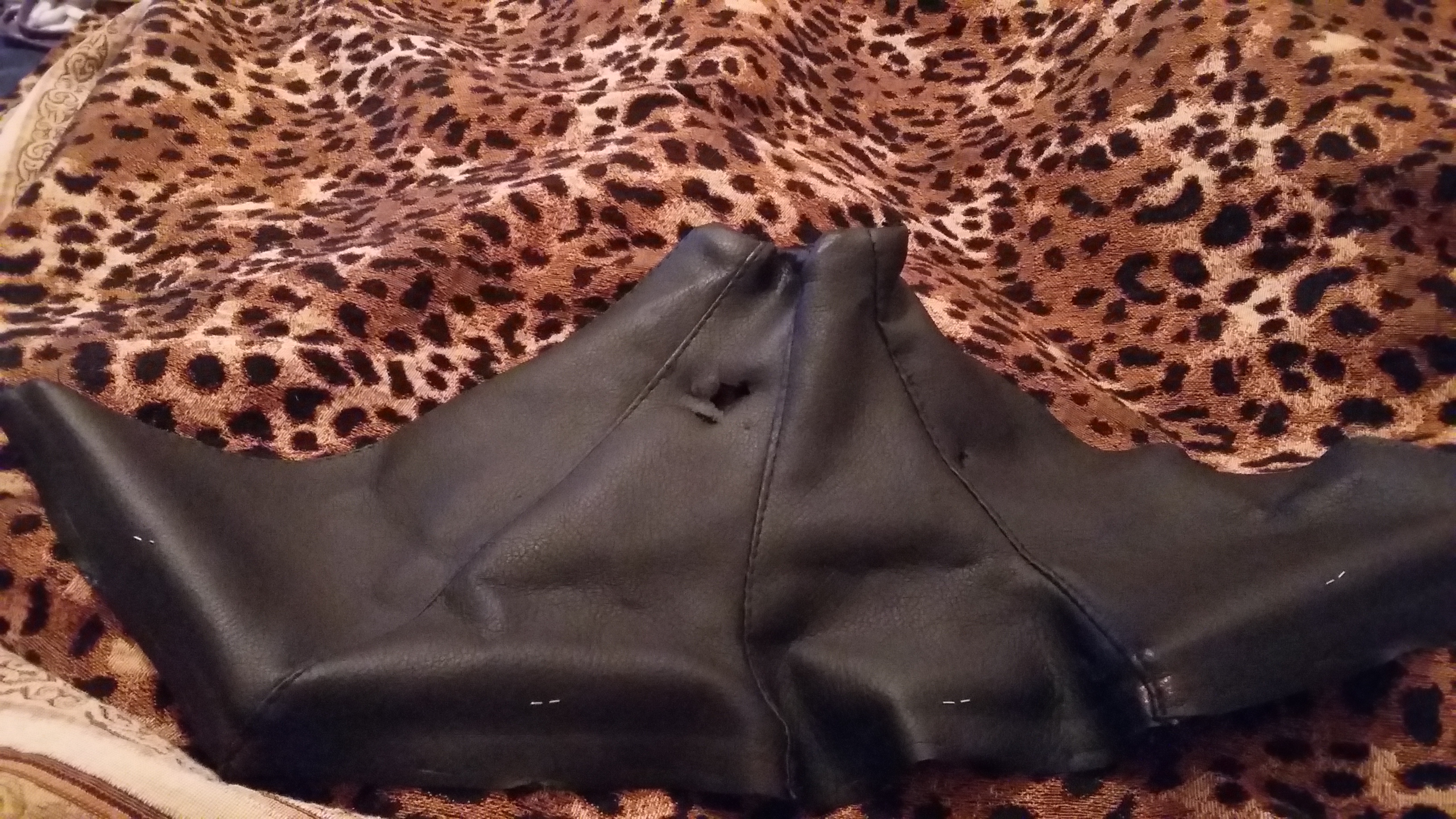

А ещё вот что наколхозила
Зато длинный и рамку не приподнимает

Накидываешь 15 на болт крепления ролика натяжителя и тянешь вверх.
Далее снимаешь ремень со шкива генератора.
Откручиваешь нужный ролик (верхний проще, нижний посложнее).
Ставишь новый.
Одеваешь ремень со шкива генератора.
Вот как-то так.
Замена одного ролика занимает минут 10...

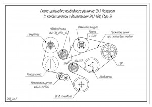

В самом низу маленький ролик.

Замена любых роликов хоть всех со снятием виски и дифузора, без секса в неудобных позах занимает 15 минут. А инструмент на УАЗе с собой возить нужно!!!Blondi13 писал(а): ↑Ср дек 13, 2017 14:08Накидываешь 15 на болт крепления ролика натяжителя и нажимаешь вниз.
Ставишь новый.
Вот как-то так.
Ключ на 10 снять дифузор.
Ключ на 32 снять виску.
Ключ на 15 оттянуть натяжной.
Ключик на 17 снять ролики обводные.

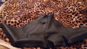

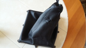

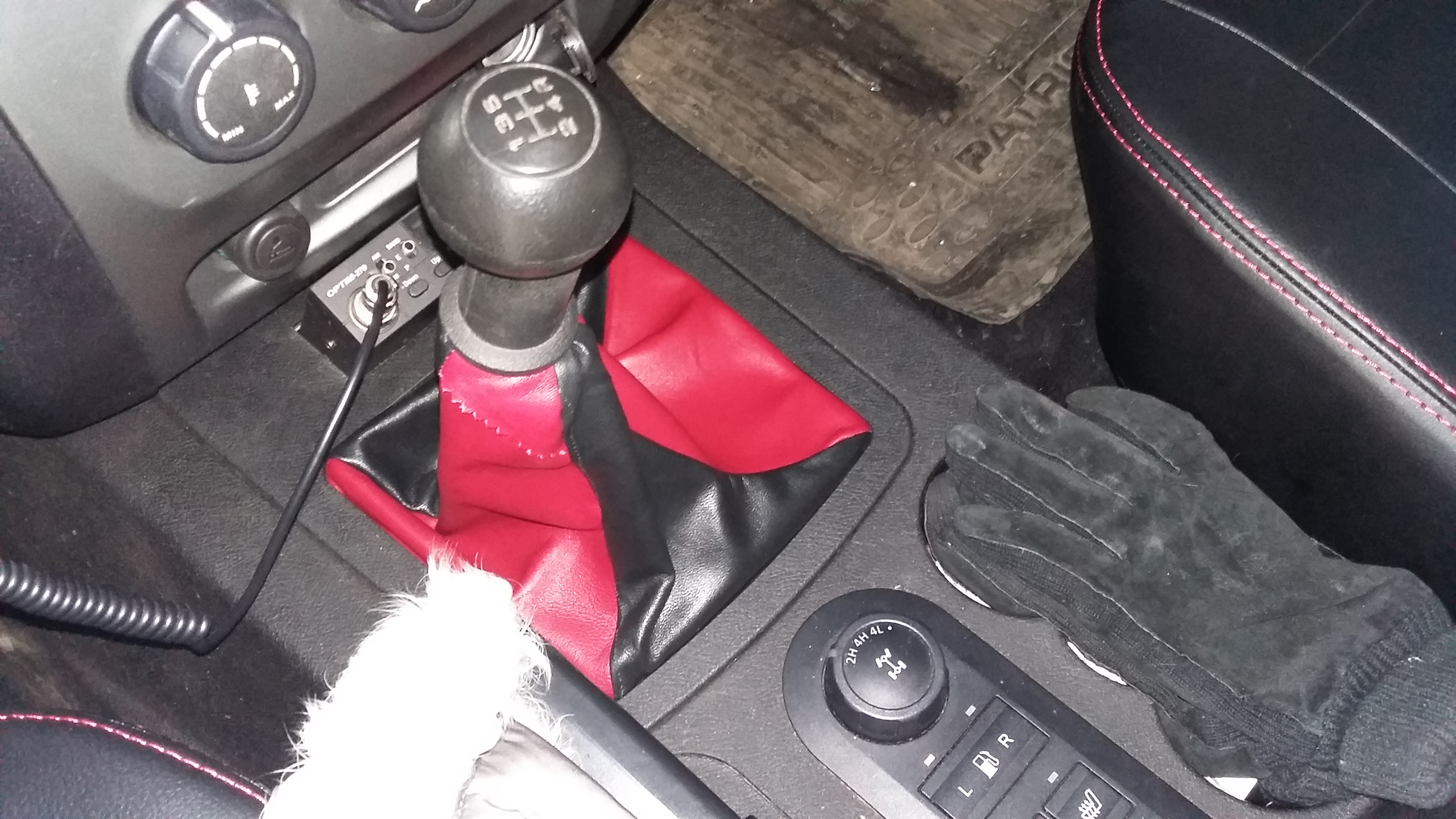

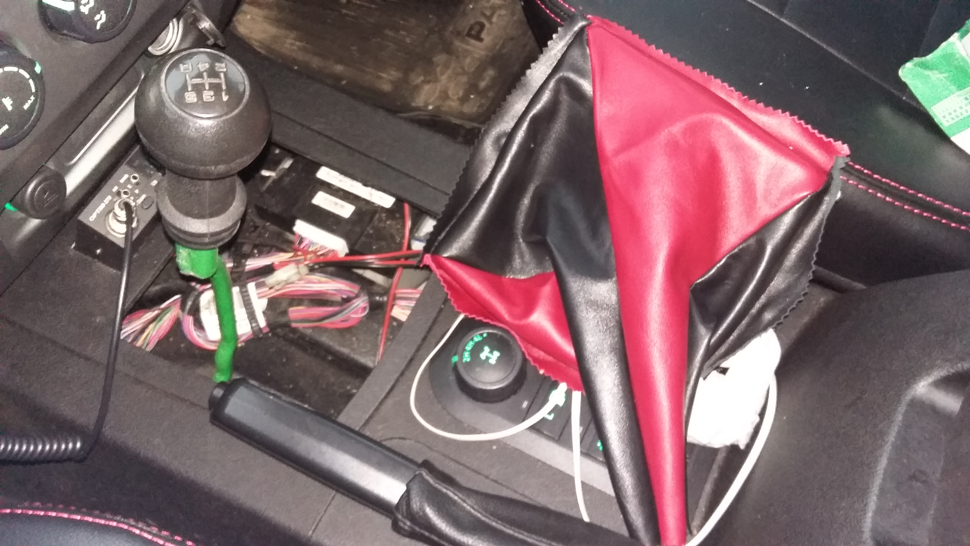

Классный чехольчик на рычаг
, но по моему с цветом пересолила......
С разу вопросик, шила машинкой, нормально берет?
Себе тож сам буду шить.
только черный......

Без снятия быстрее...lexmak писал(а): ↑Ср дек 13, 2017 14:16Замена любых роликов хоть всех со снятием виски и дифузора

Саш, цвет другой совсем
Честно говоря, пока не очень шьет. Поэтому отстрочку не сделала. Надо с машинкой поколдовать, а мне некогда было, родителей надо было везти в гости. Думаю, если увидят дыру с проводами и зелёную палку то

Трещётка с головкой на 15 и гвоздь на 100...Blondi13 писал(а): ↑Ср дек 13, 2017 14:08Накидываешь 15 на болт крепления ролика натяжителя и нажимаешь вниз.....
Это у меня так...

С пружиной маленький с лева в низу
