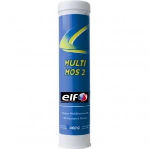

Не совсем литол. Использовал ELF MULTI MOS2
Вот такая
Вот такая

В шкворни она пойдёт меньше, а вот большая её часть пойдёт в редуктор через шрузы.
Ну а то что не пойдёт в редуктор останется в чулках
И не надо говорить про сальники....
Так что лишнее это...
Ибо смазка меняется (закладывается, добавляется) при обслуживании данного узла.

У меня шкворни пластик. Мне там смазка не особенно и нужна. В мост да пойти может. Повторюсь у меня в шопках смазки не было изначально. Пол тубы мне заложил механик у НикиШурика. Пол туб на две стороны в пустые шары. Больше не смог))) Но этого мало. Еще тубу закачал я до момента появления смазки из под втулки нижнего шкворня. Да теперь я думаю смазка уже не потребуется до момента смены шкворней ну или кулака в сборе.
В общем и целом ушло около 600 грамм смазки. В сервисе и мной. Так что лишней смазки там нема)))

Конечно не стоит. Один раз набил и хватит!
Выше я привел тип смазки который использовался и в первом и во втором случаях))) Он подходит для применения в шарнирах равных угловых скоростей.

Ну может и подходит, я честно говоря не особо улавливаю разницу между литол-шрус, в шрусе ведь графит ещё зачем-то, а в литоле его нет. По логике шрус не может быть заменён литолом. Но это всё в рамках старых парадигм шрус-литол. С современными смазками всё может быть иначе.

Ну как то так.
Код: Выделить всё
были созданы составы нового поколения. их особенность – дисульфид молибдена. Это позволило повысить устойчивость к воздействию коррозии. Как показали ресурсные испытания, даже через 100 000 км в ШРУСах не было обнаружено какого-либо серьезного износа

Ни какой магии. Просто универсальность данной смазки. Для меня показалась в данном случае главным. А самое главное что она у меня была)))))

Да я без сарказма, наверное в действительности так и есть) Особенно если есть были заводские испытания.
Просто, вопросы всё равное есть.
1. Почему так дорого? Молибден и сера не являются редкими веществами на земле, тем более в ШРУС-4 этот дисульфид тоже имеется.
2. Шрус и Литол, по консистенции всё таки разные, литол более вязкий, короче не понятно.

Эльф кстати совсем и не дорого. ссылка на товар в магазине

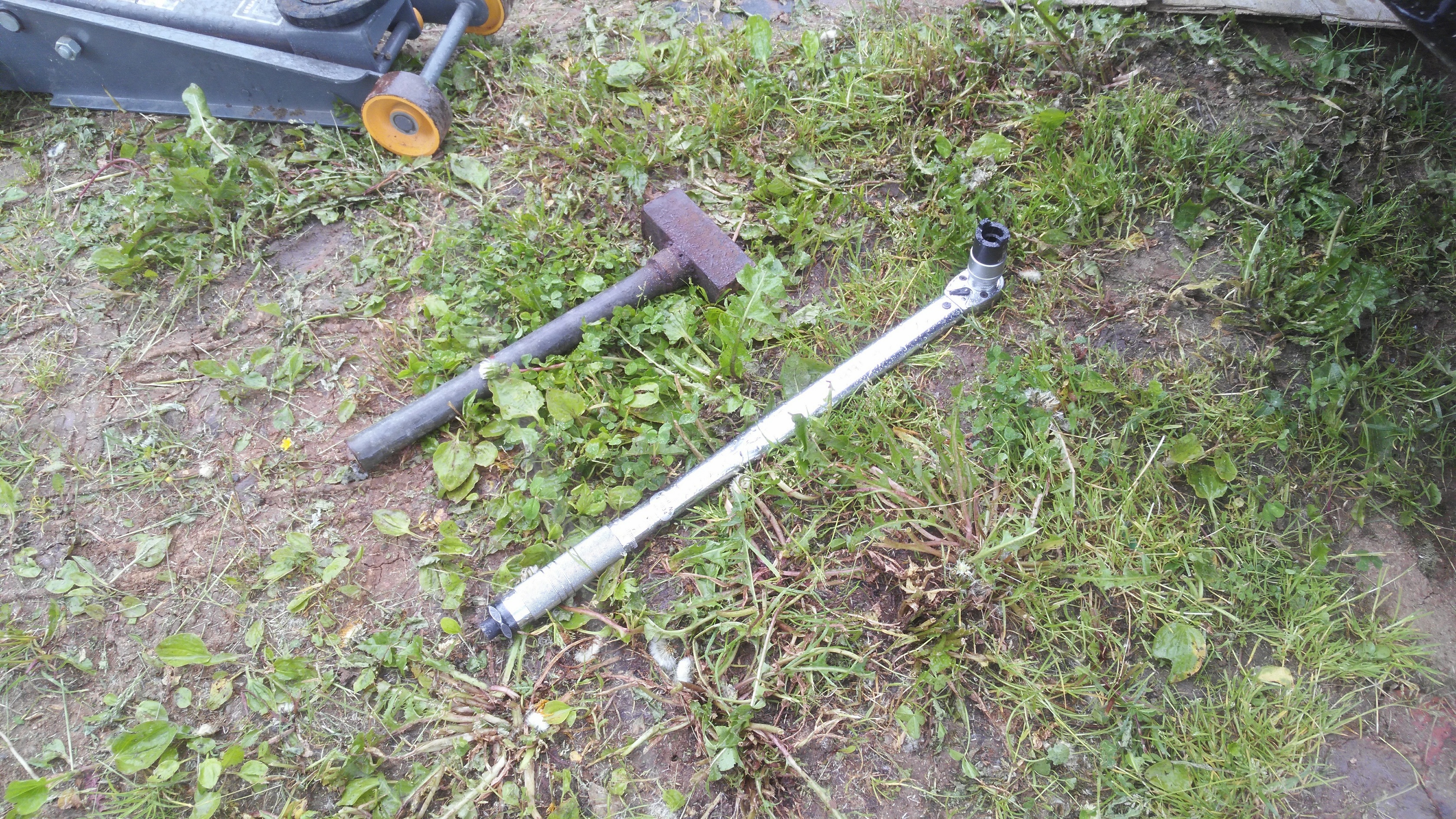

Протяжка шкворней
Всем категорический прувет)
В прошлый раз я поделился темой про смазку ШОПКов.
Получил массу интересных комментов и тут и в личке и на Драйве за что всем спасибо. Но некоторые комментарии, а особенно те которые говорили о прослаблении шкворней из за того что нижнюю гайку для смазки ШОПКа я откручивал, меня немного озадачили, и я решил протянуть шкворни. Я за пробег 16000 их не трогал, правда не было и предпосылок, ибо люфта нет, значит все хорошо.
Ну вот наслушавшись уважаемых людей. То есть Вас мои друзья), и вооружившись добрыми инструментами)))
Процедура заняла максимум пол часа. Благо мной в самом еще начале был куплен ключ шкворневой от Ваксойла, а остальное в хозяйстве водилось давно))).
Результат, после осадки шкворней вон тем небольшим молоточком, через алюминиевую прокладку, на фото не попала. Добрым воротком шкворня протянулись на четверть оборота каждый (напоминаю люфтов не было).
Результат протяжки имеет место быть. Очень черный и так был вполне управляемым УАЗиком но после процедуры, руль стал более четким. Других особых изменений не обнаружено.
Всем хороших направлений и исправной техники!
Спасибо что зашли!

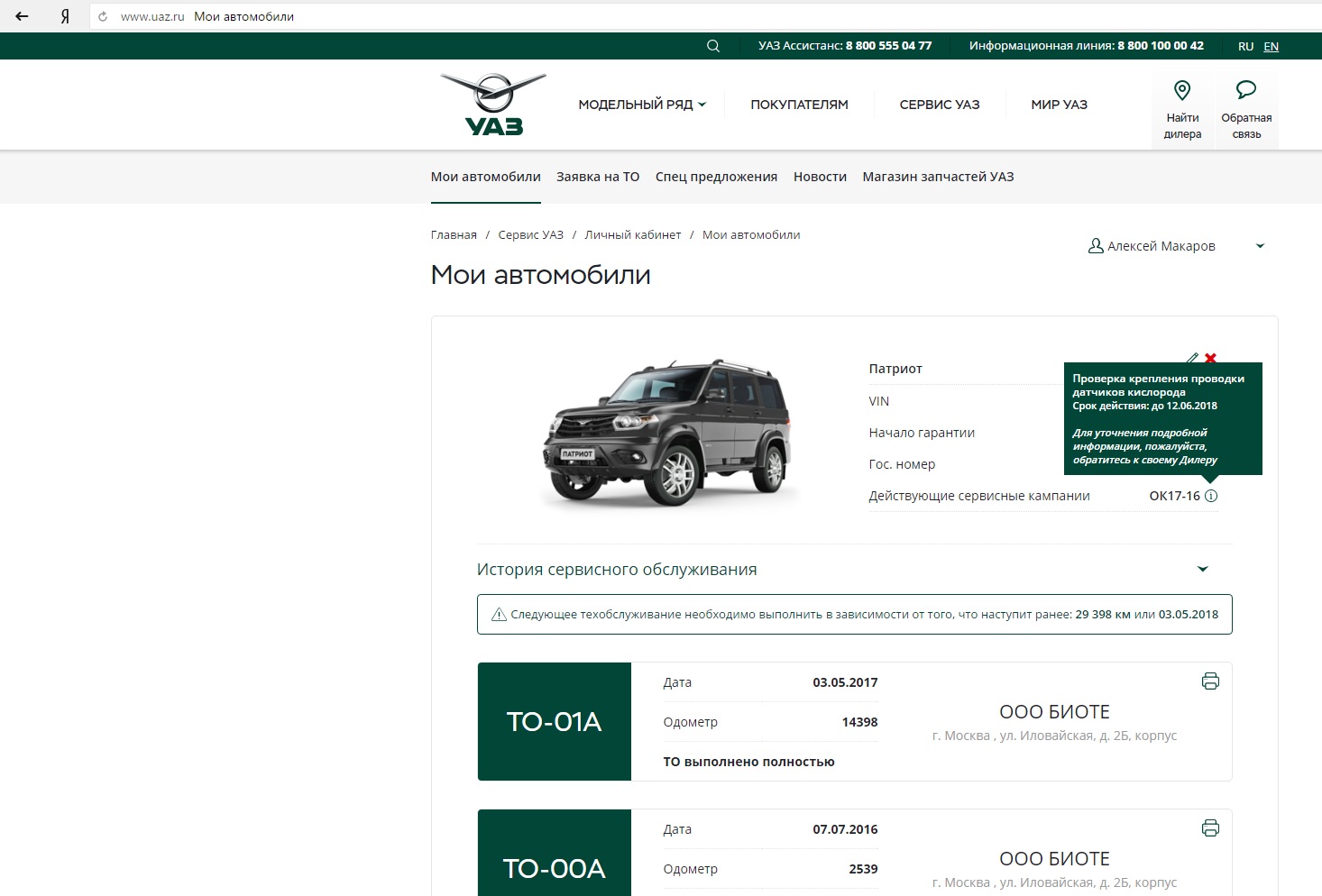

Отзывная компания ОК 17-16

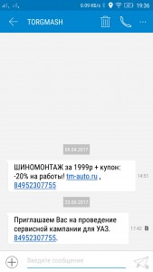

Приветствую всех категорически!
Не жданно не гаданно, получил сегодня известие о том что мой Очень черный попал под отзывную компанию ОК 17-16 что само по себе странно ибо он у меня 15 года. Ну да ладно.
Пришла мне значит СМСка от дилера. Говорят приезжайте. Будем делать вам сервисную компанию. Ни о чем зовут, ни для чего, что поломаться должно не говорят.
Ну не даром в СМСке есть телефон. Звоню! (Триньк брынк, вы позвонили в Торгмаш, мы счастливы что вы это сделали.) И как то автоматом соединяюсь с инженером по гарантии.
— Говорю. Чего за сервисная компания, смска пришла…
— А что у Вас написано в смс.
— Да ни хрена говорю у меня не написано. Приглашаете… Так и рассказывайте.
— Вам нужно приехать на Сервисную компанию.
— Говорю. Уважаемый я это и из СМСки понял. А что за сервисная компания? Чего чинить будем.
— Вы приезжайте а мы проведем сервисную компанию. Сейчас я Вас соединю и вы сможете записаться.
— Уважаемый говорю, я не готов записаться, я просто хочу узнать для начала, что за сервисная компания.
— Ну сервисная компания…
— Ладно говорю амиго, это я уже понял… Спасибо что пригласили, созрею запишусь.
Вечером залез в ЛК на уазе и выяснил что за "Сервисная компания"
Короче заеду, за одно облезшие датчики парковки заявлю!

Мой тоже 15 года, и такая же отзывная висит. Срок действия до июня 2018, так что совмещу с ТО.

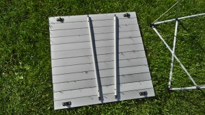

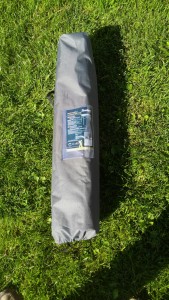

В продолжение темы походно-выездного шмурдяка и песни о повышении комфорта туриста))), добавил к своему обмундированию и экипировке.
Встречайте
Ну хочется чтобы когда перемещаешься в пространстве, вставая на привал, можно было комфортно поесть да и просто посидеть. Вот и приобрел по случаю того что заехал в МЕТРО, а там по очень приятной цене удалось прикупить как мне кажется интересный китайский алюминиевый стол за 1590 рублей. И вполне себе качественные складные кресла по 890 рублей. Что примечательно российского производства.
Фирма производитель стульев если кому интересно
Из ближайших планов, еще тент навес. Пока изучаю вопрос.

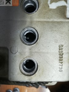

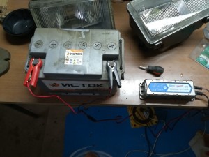

Обслуживание АКБ
Я помню что регулярное техническое обслуживание аккумулятора автомобиля своими руками позволит существенно повысить его ресурс при минимальных затратах времени и финансов. По этой причине решил его обслужить.
Хотя штатный Исток пока не говорил о недомоганиях, но лучше не доводить, да и с покупки машины, он не разу не обслуживался.
И так АКБ снят. Кстати на заводе его так притягивают от души верхним крепежом-планкой что аж заминают и довольно сильно корпус АКБ. Хотя за всех я не скажу может так только у меня.
Всем добрых направлений и исправной техники. Спасибо что зашли к нам)))
