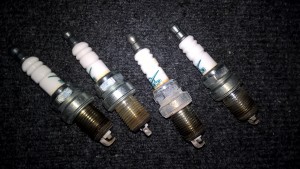

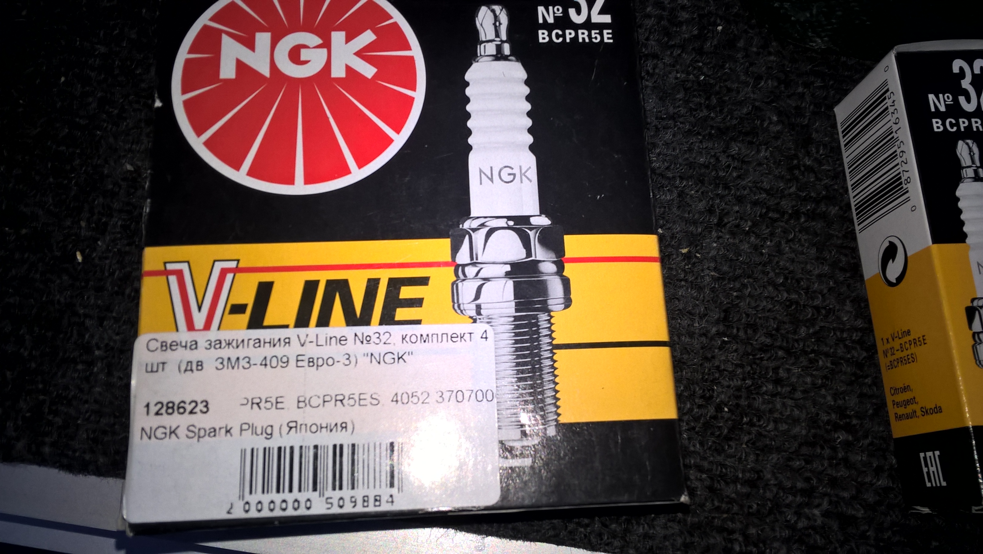

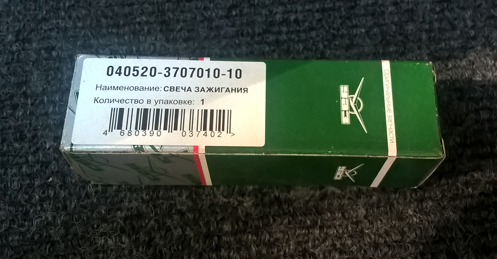

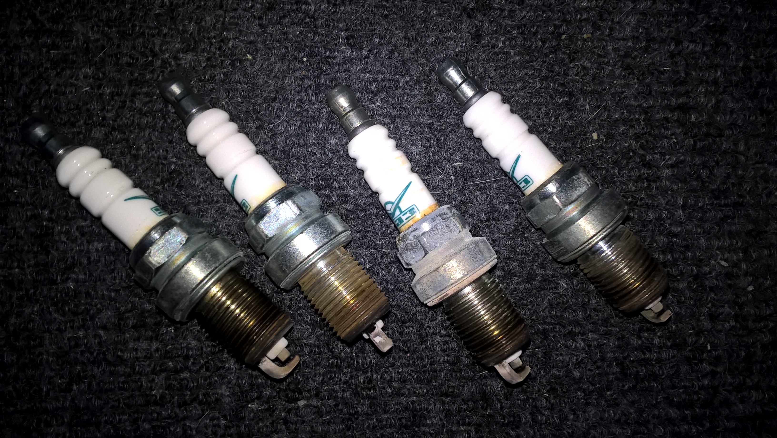

А те что на фото свечи не "холодноваты" для нашего движка? Если нжкашные рассматривать, то BCPR5E (№32) больше подходят.

Да есть такое, тоже заметил.Wanded писал(а):

Ну мне то NGK дилер ставил на ТО-1.Hunt писал(а):А те что на фото свечи не "холодноваты" для нашего движка? Если нжкашные рассматривать, то BCPR5E (№32) больше подходят.

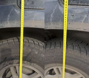

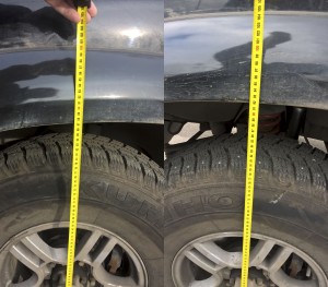

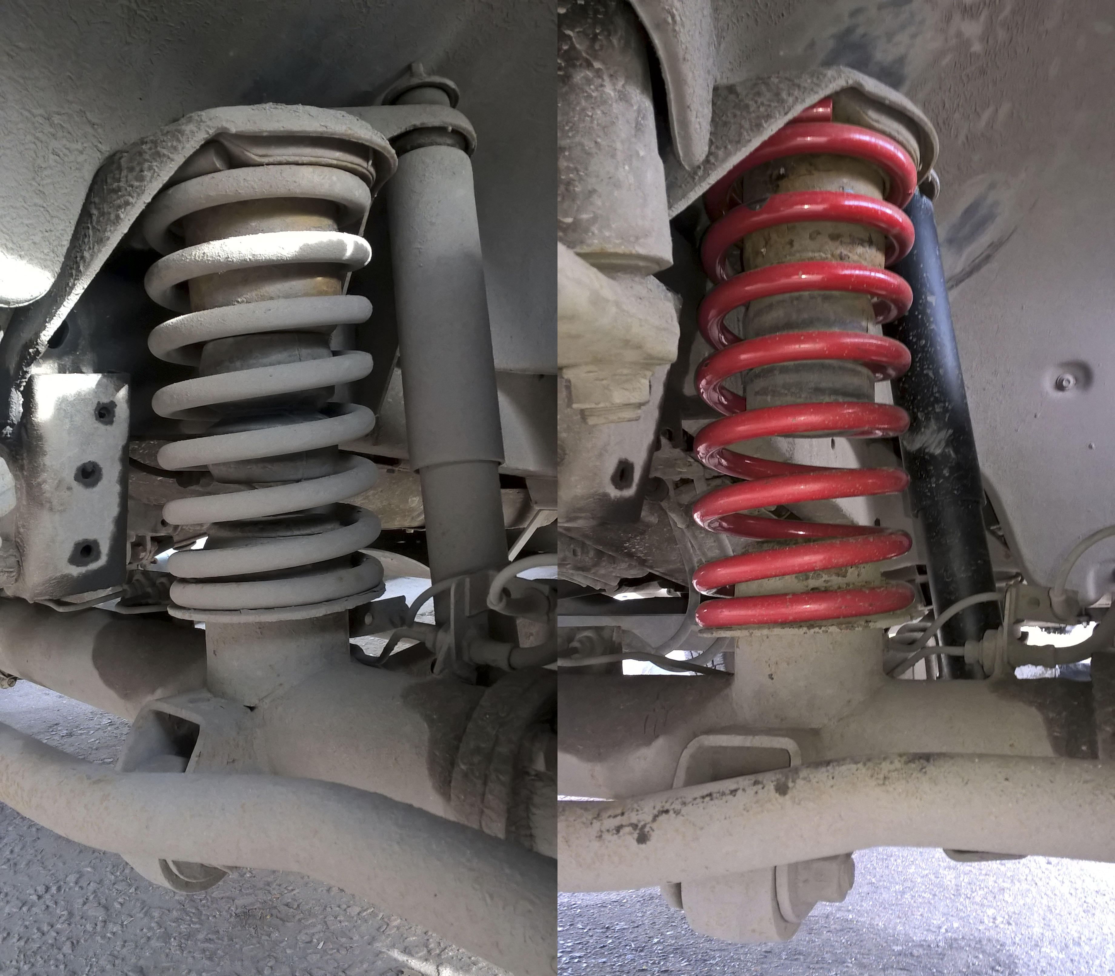

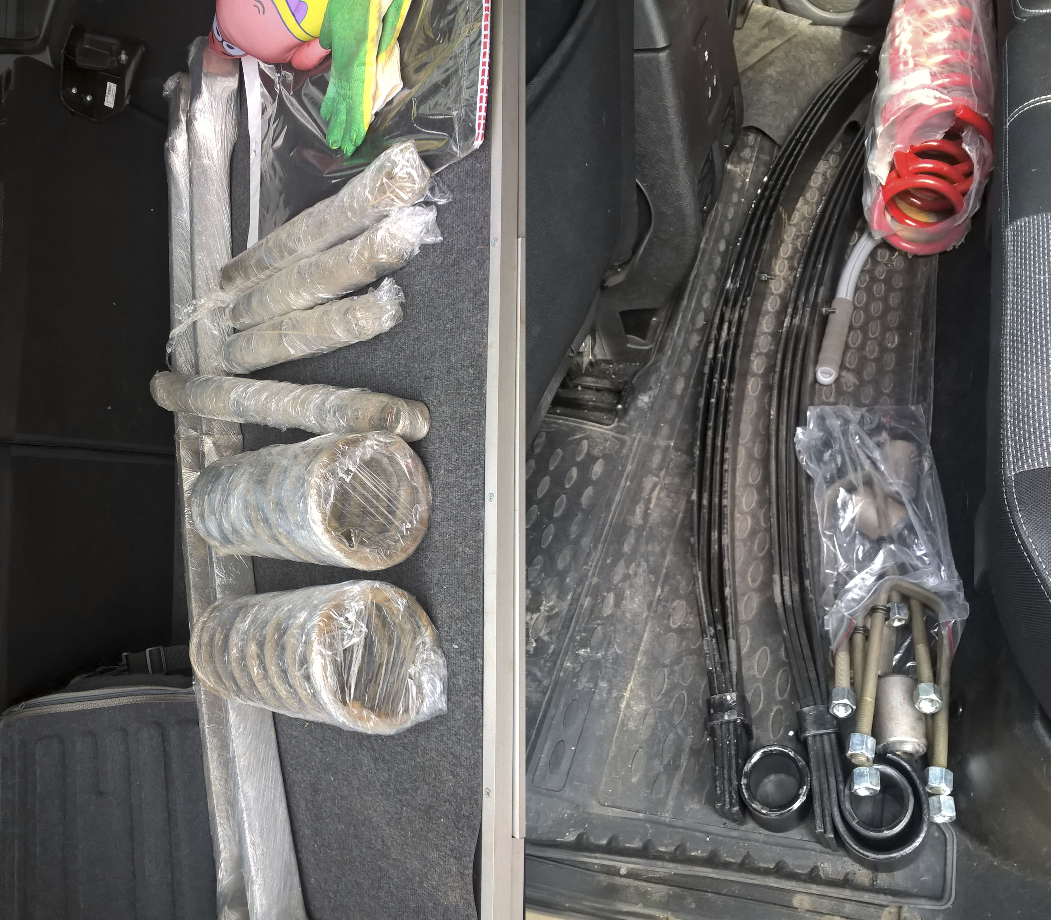

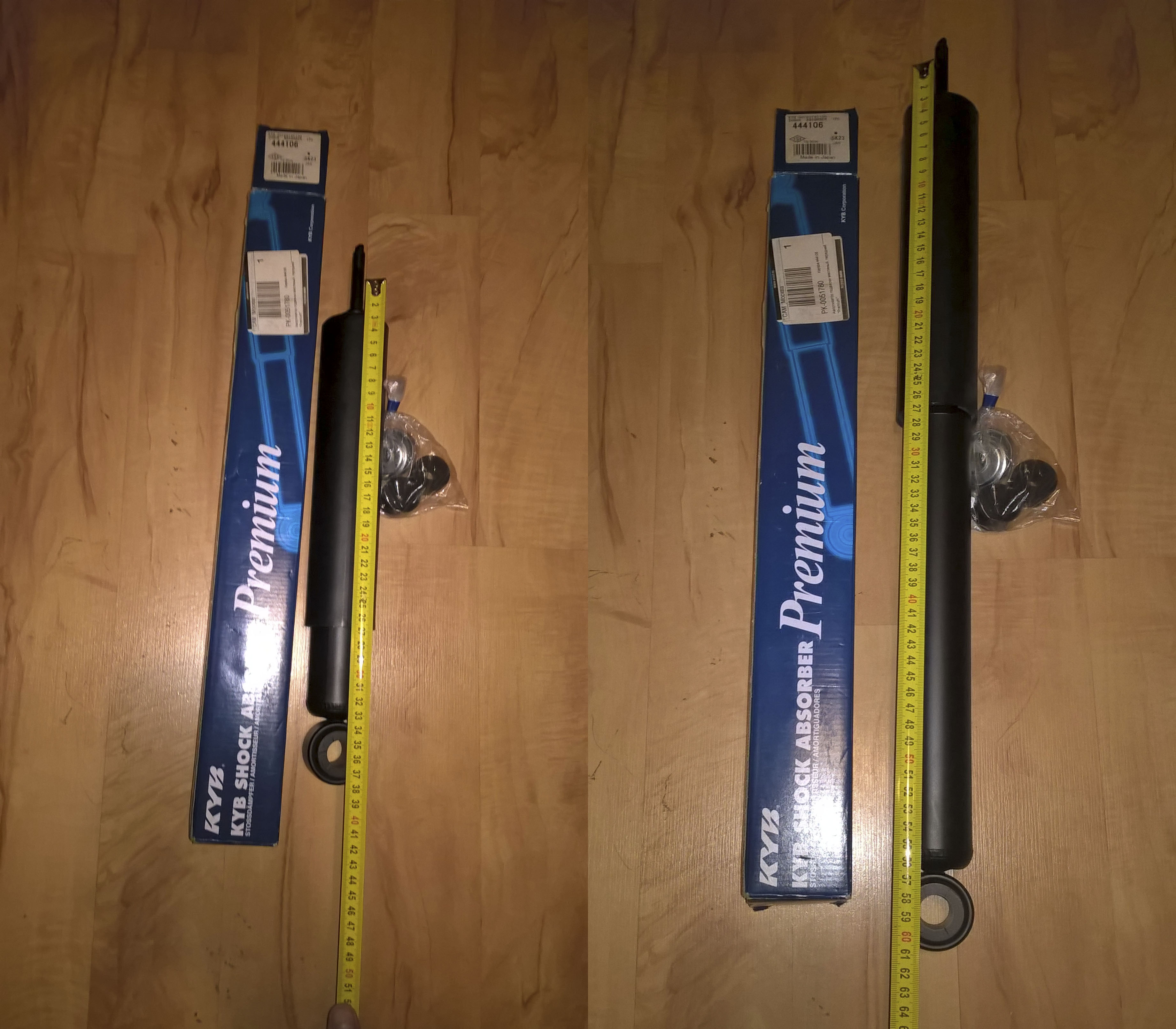

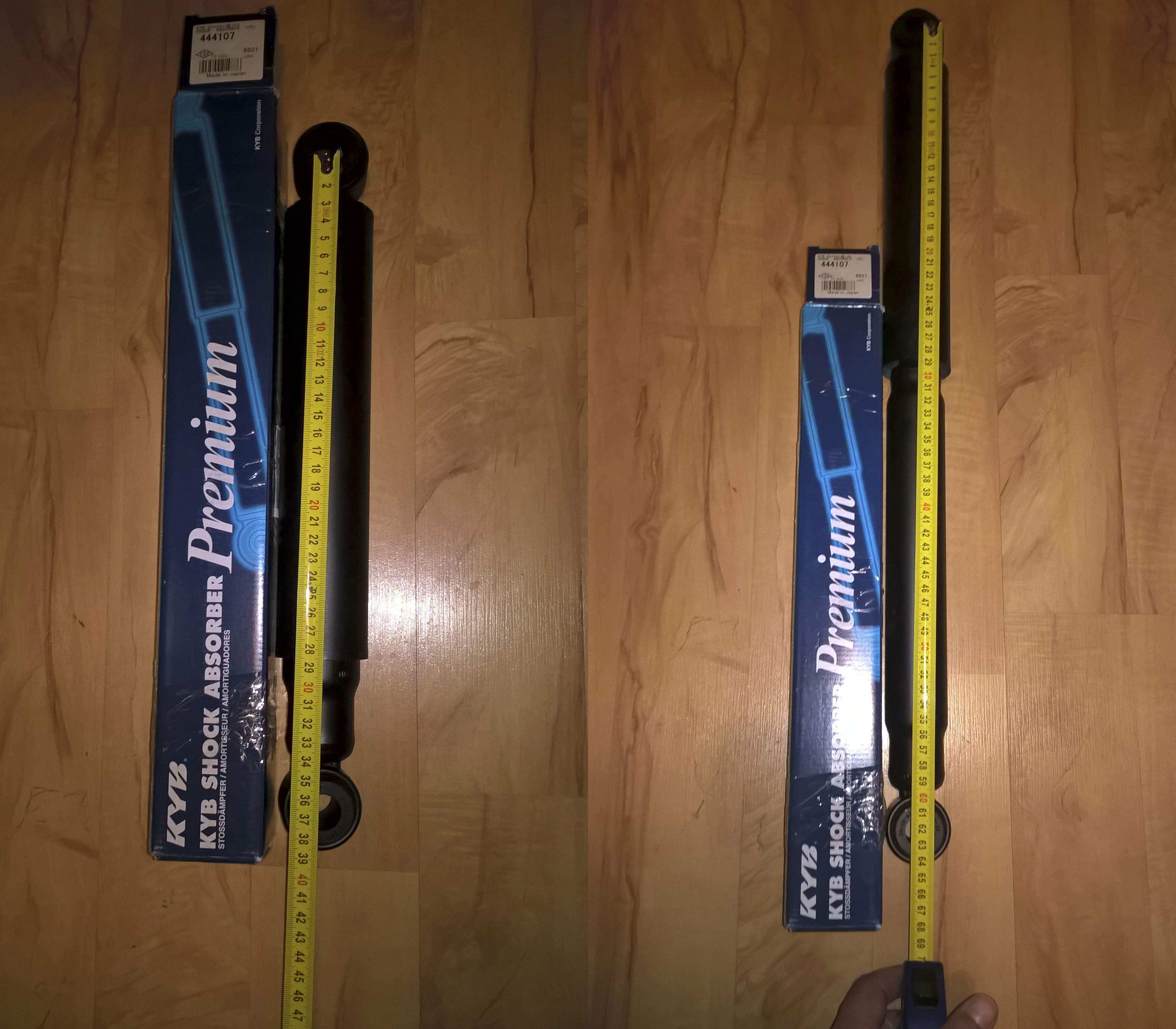

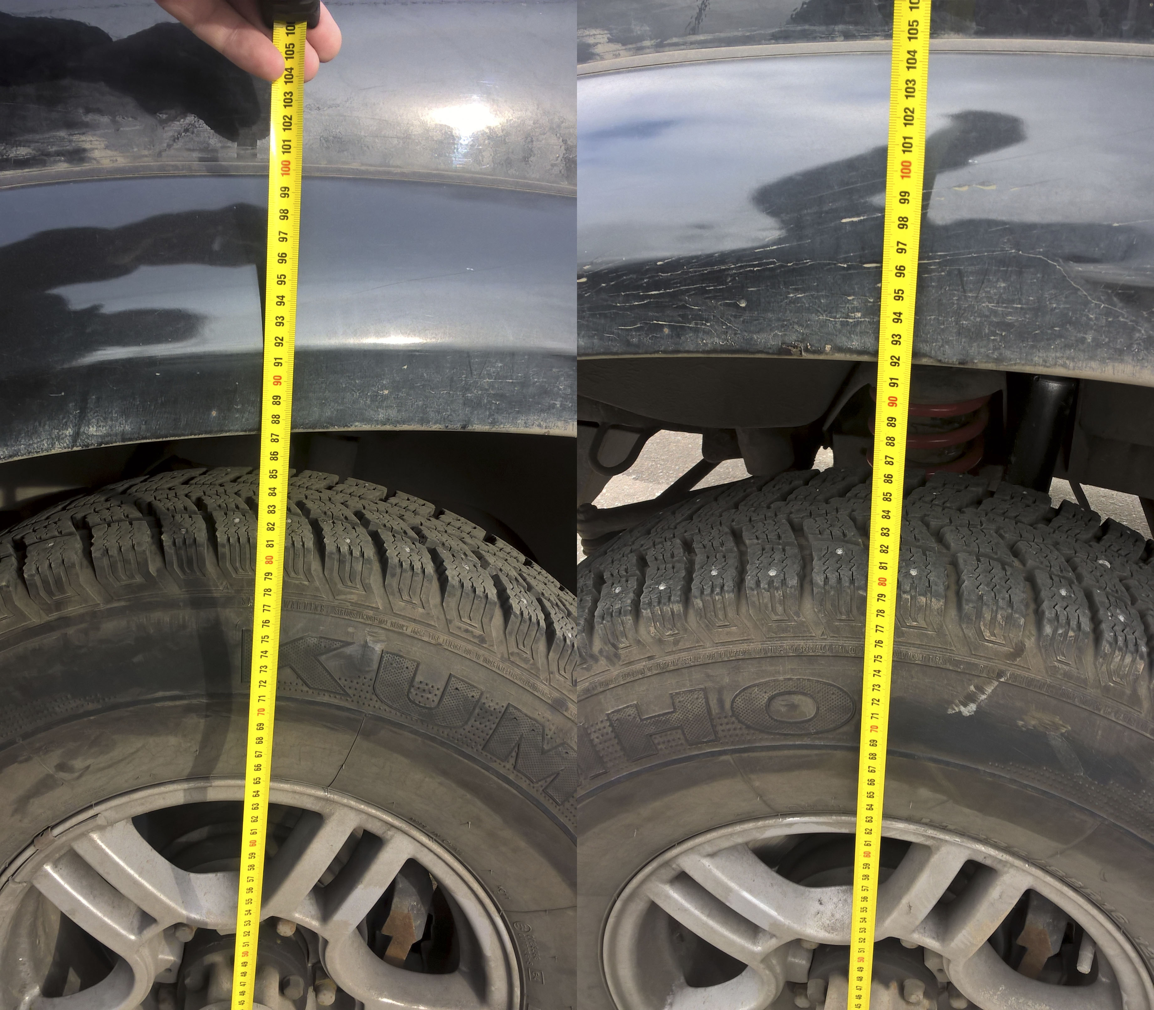

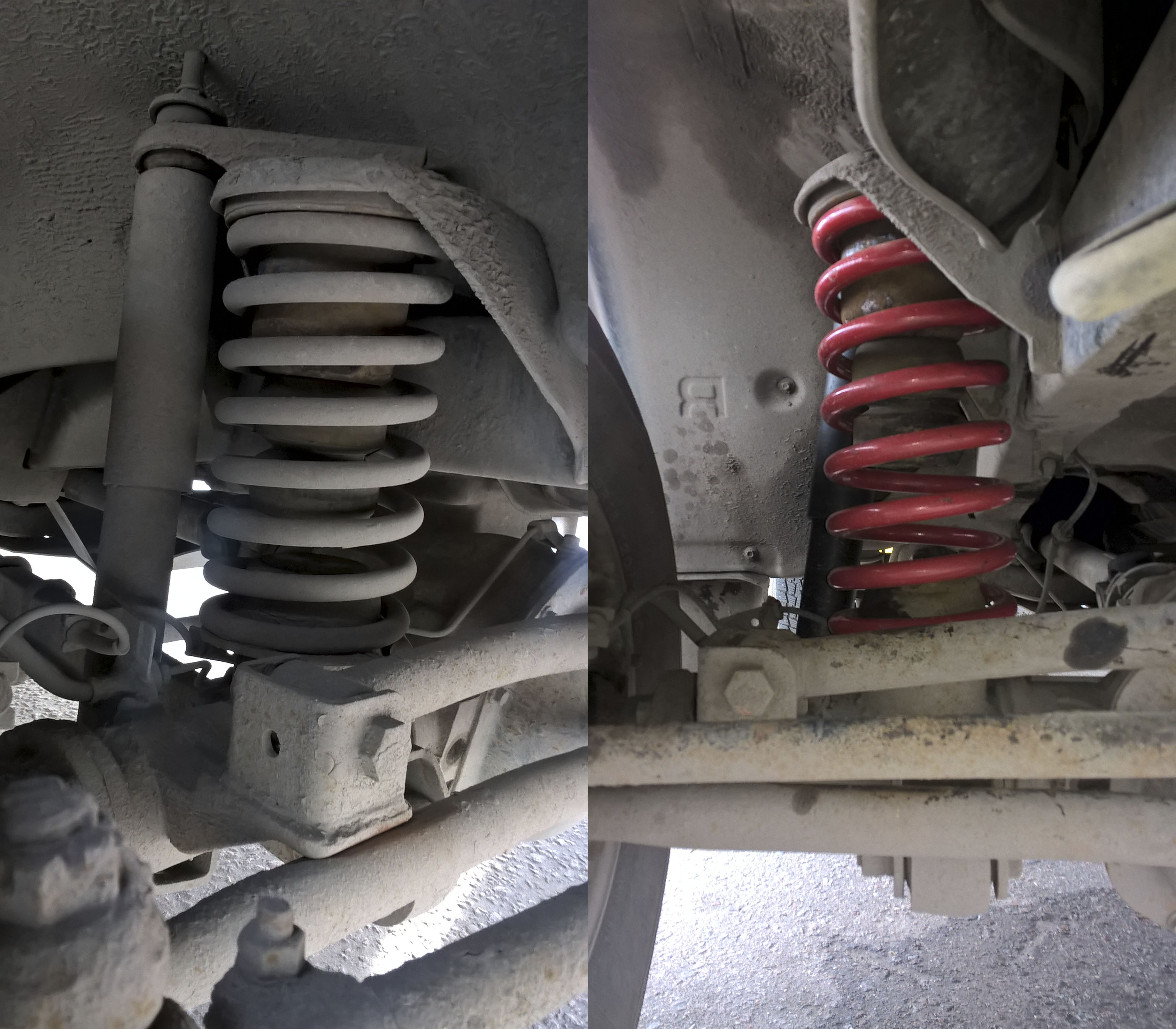

Ну вот и пришло время что то менять. Решился немного ковырнуть подвеску. Ну и уперся в выбор зап частей.
Задача: немного приподнять машину, ну и выровнить перед относительно зада.
Причина: просели пружины (между отбойников осталось уже сантиметра 3-4), ну и рессоры почти прямые стали (в багажнике постоянно около 100 кг всякого барахла).

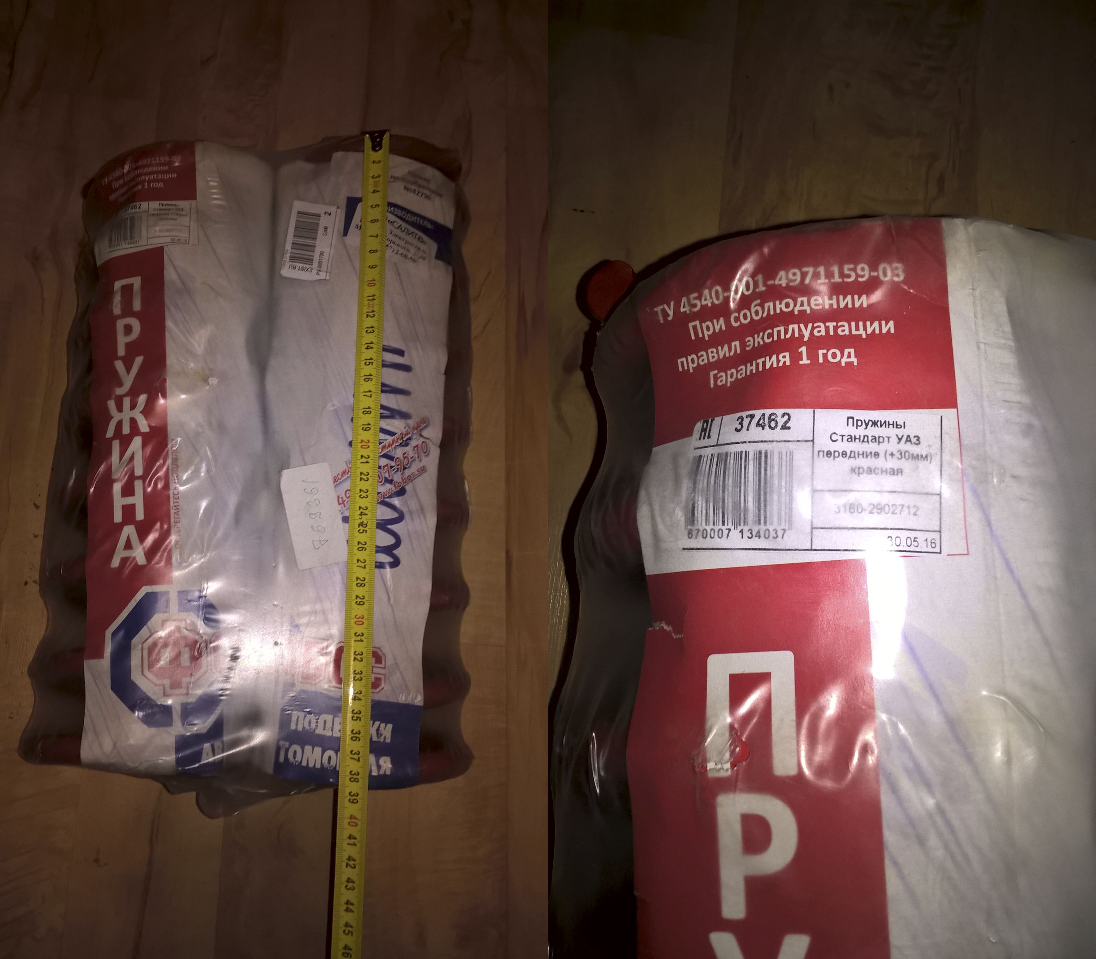

Почитав форумы присмотрел:
Пружины Фобос +30
Амортизатор перед Kayaba 444106
Амортизатор зад Kayaba 444107

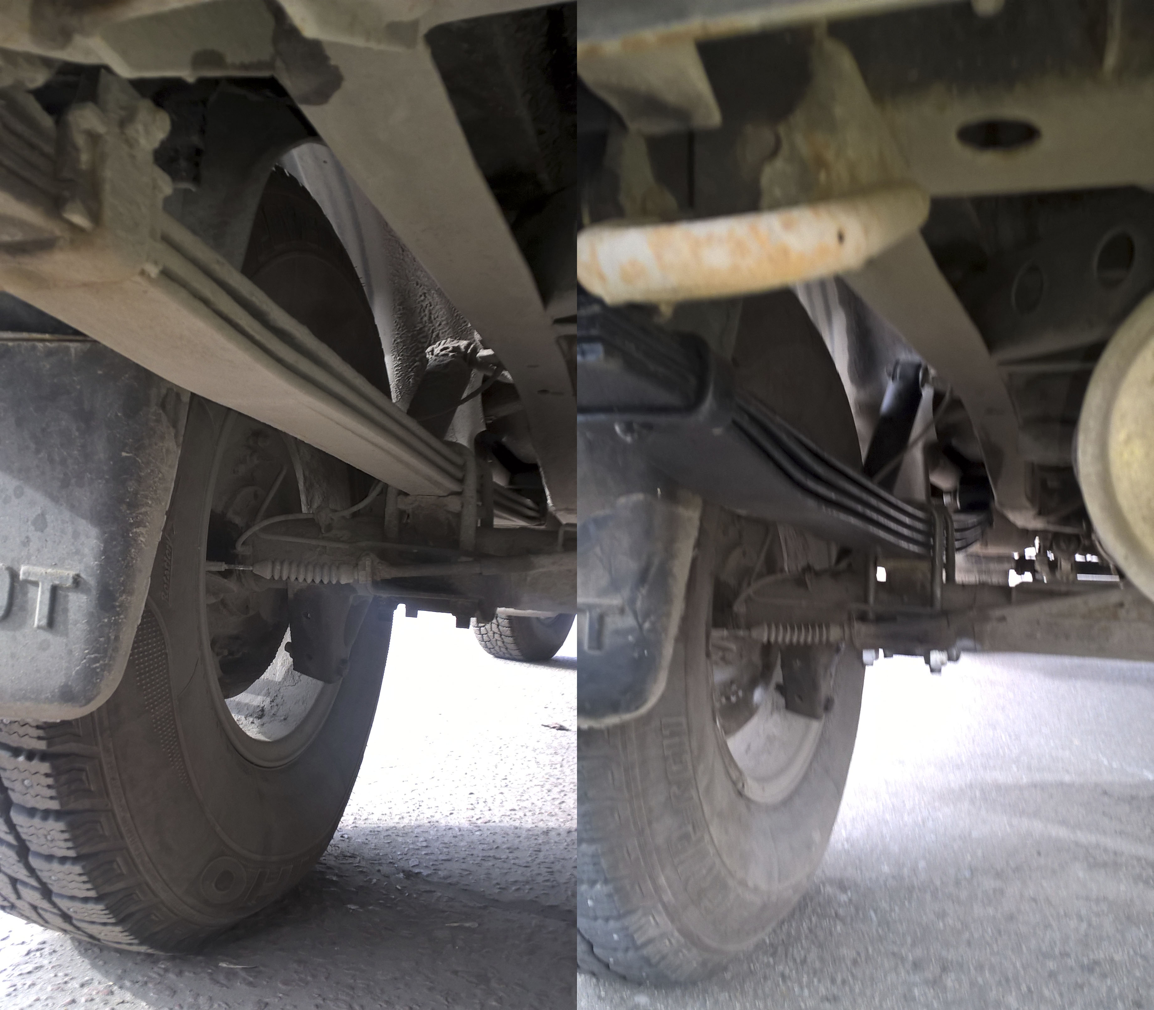

А вот про заднюю часть не могу определится что, или проставка (рессора - рама) 60 мм (лифт соответственно 30 мм) или 4-й лист в рессору добавлять.
Амортизаторы вроде должны подойти по длине, да и желательно мягкость подвески оставить стоковую.
Может кто что посоветует еще ?
Пружины Фобос +30
- sanguard
- Сообщений: 98
- Зарегистрирован: Пт ноя 27, 2009 13:09
- Поблагодарили: 2 раза
Re: NIkolaiXXL (УАЗ Патриот лимитед, Авантюрин, бензин 2014)
Пружины Фобос вперед + барсовские рессоры назад.
Ввиду того, что, по информации в сети милиция пристальное внимание стала обращать на доработанные внедорожники, проставки, полагаю, сейчас под риском. А так: пружины/ рессоры - без вопросов...
Вот по поводу проставок, да есть сейчас нюанс попасть. По этому и хочется чтоб оно все как с завода выглядело.
А если просто 4 лист воткнуть, +30 не получиться наверное?

наверное, если проковать старые рессоры и воткнуть четвертый лист, это должно вернуть их в первоначальное состояние с добавлением жесткости.

А по длине у нас какие рессоры 1395 или 1415?
Не проковать не вариант, да и мне кажется не надолго их хватит, все равно выпрямятся.

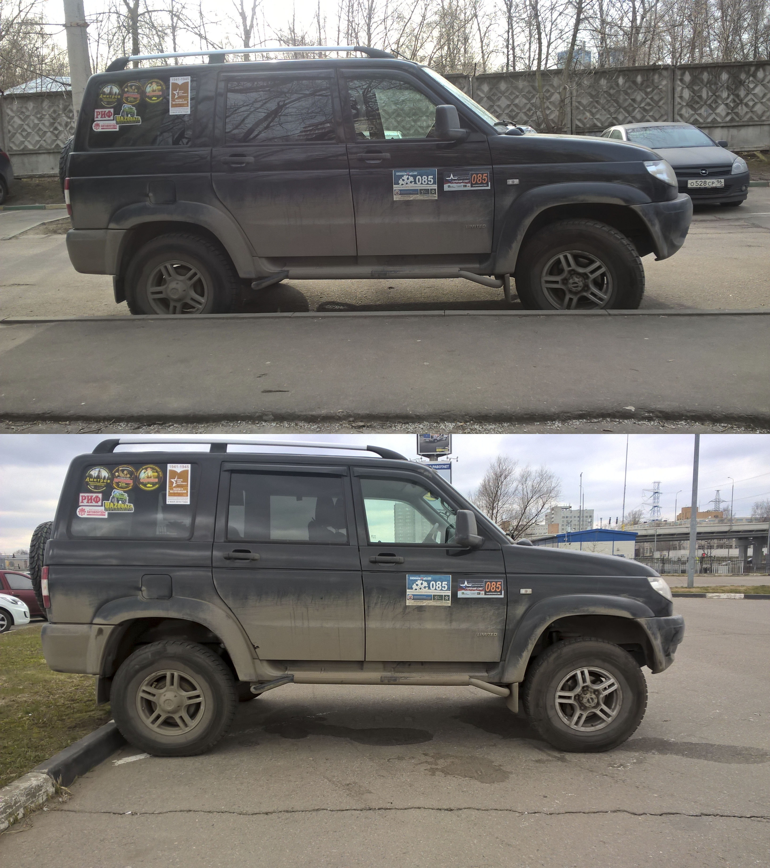

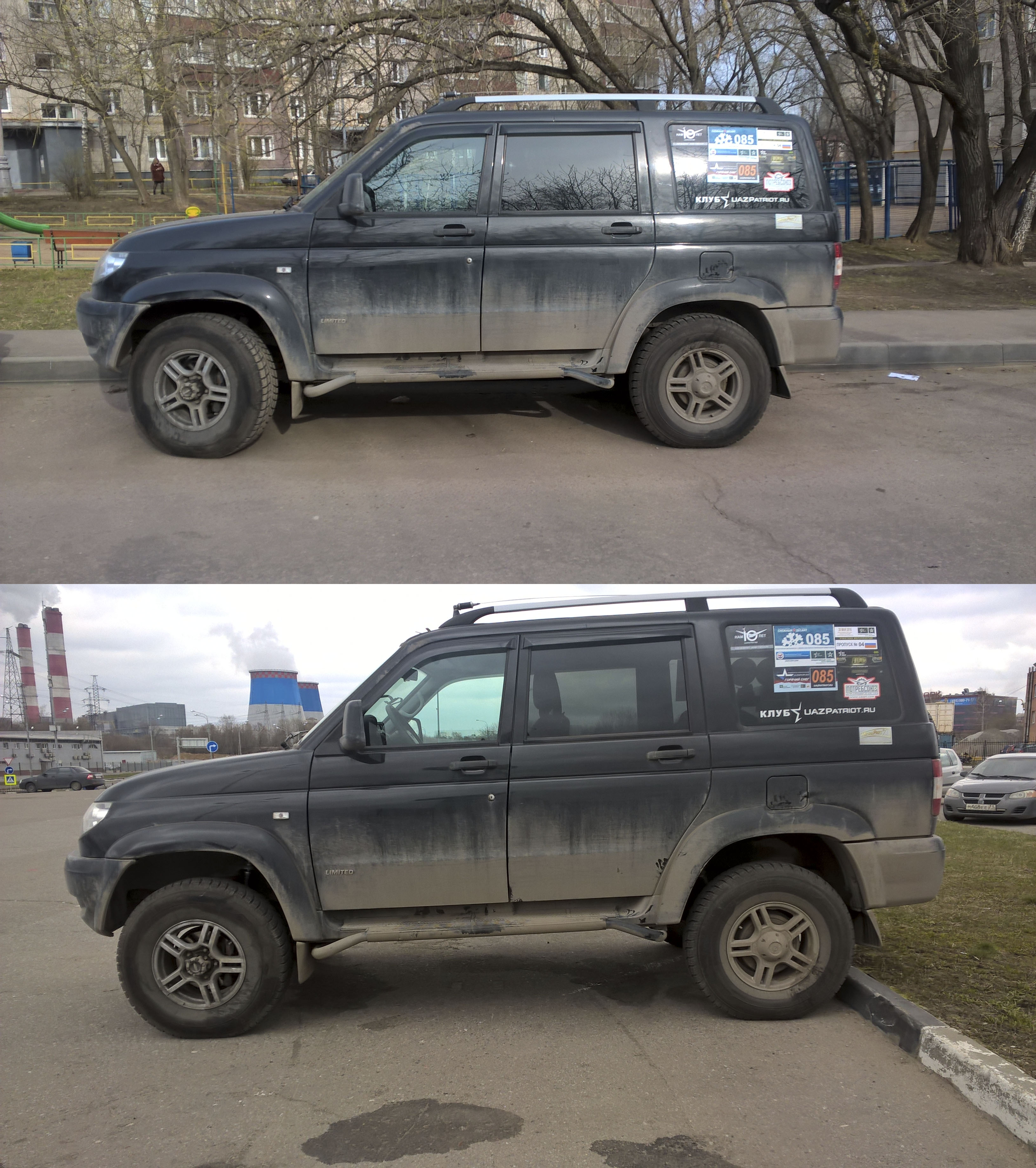

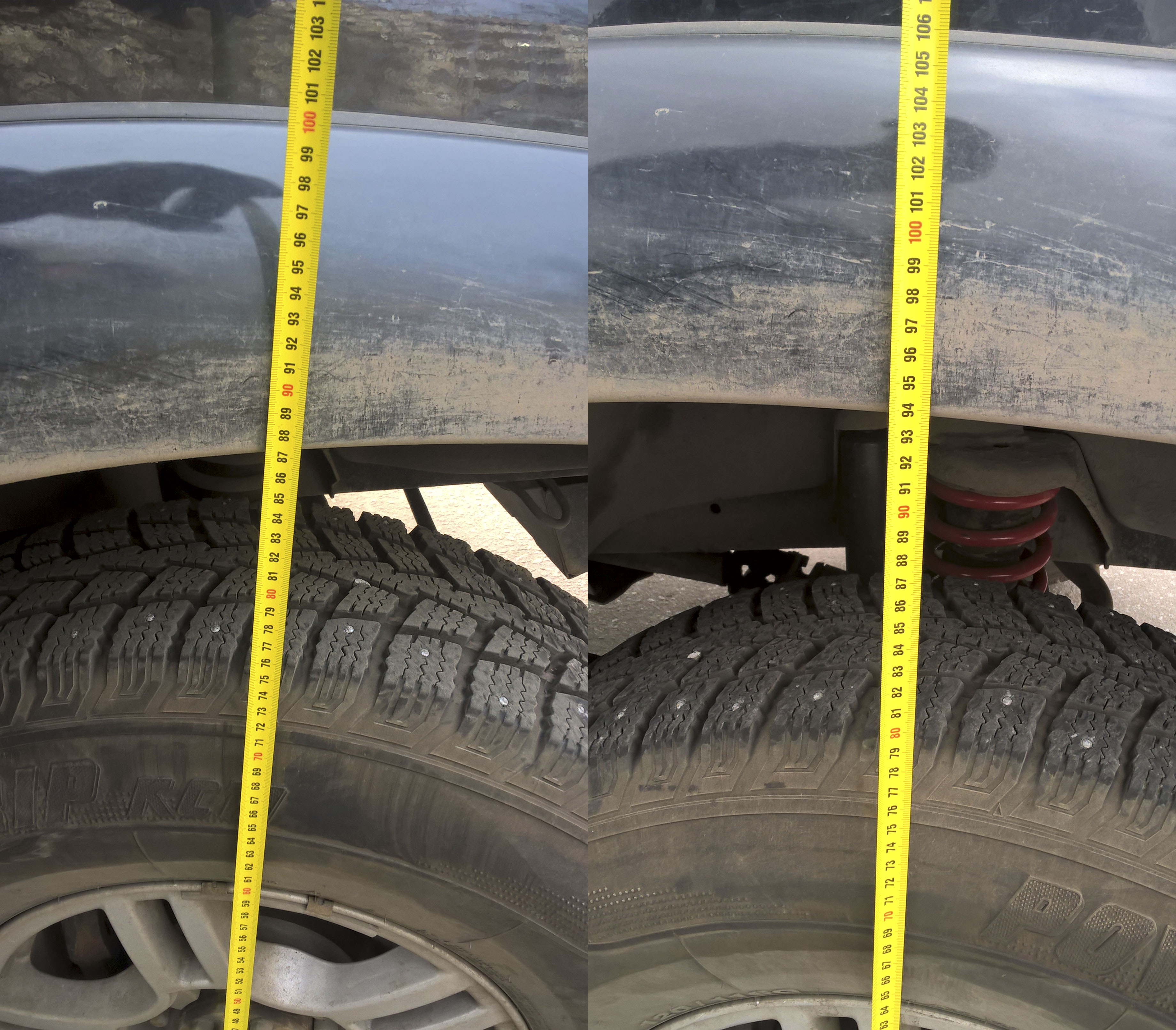

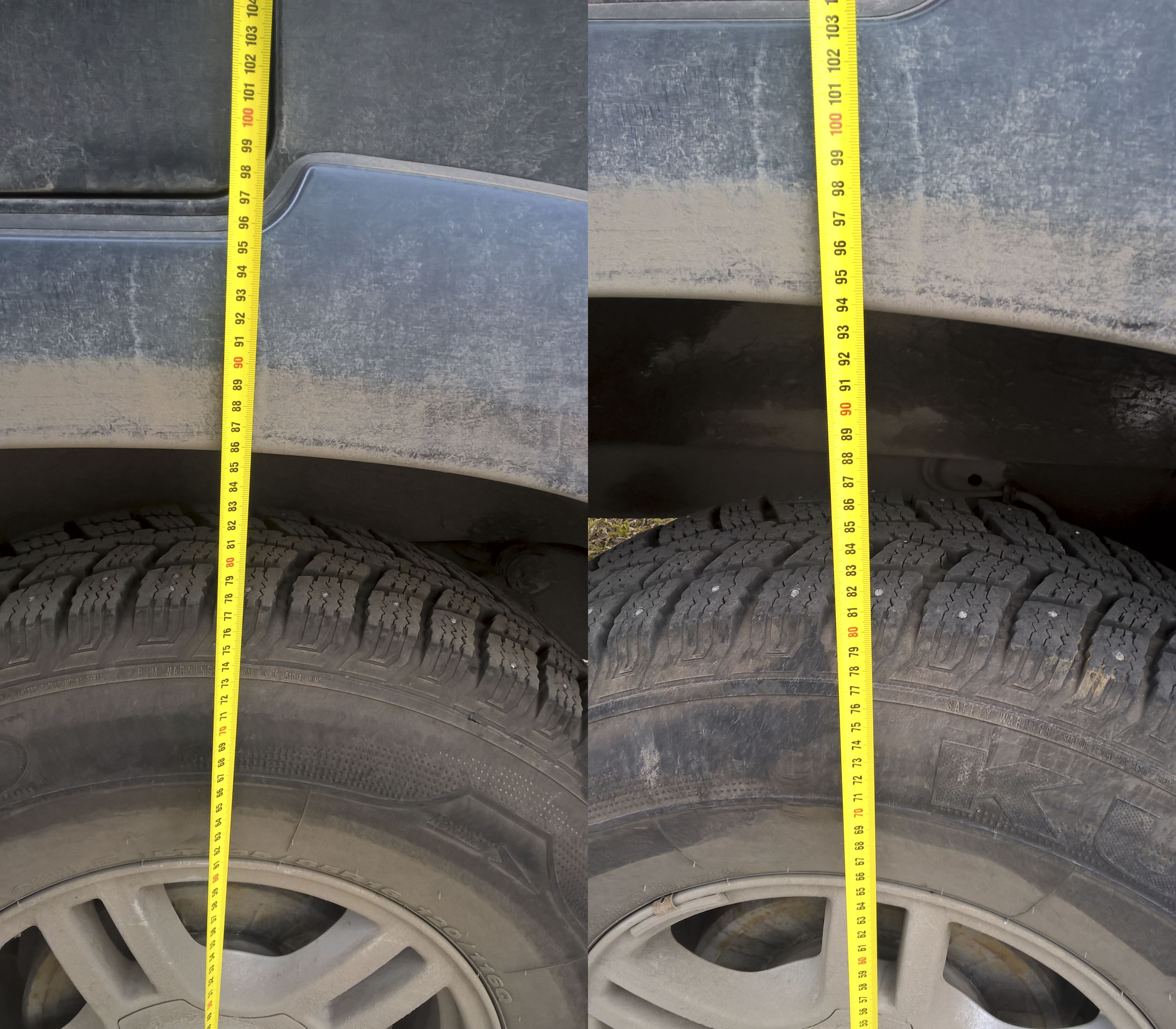

По подвеске из личного опыта:
фобос +30 даст лифт сантиметра 3 - 3.5, кстати пружина фобос +30 по длине равна стоковой пружие (не просевшей), единственное различие толщина прутка (есть фото в моем БЖ).
Барсо-рессора дает лифт примерно 4см. получается барсо-рессора плюс фобос идеал.... но я бы не делал так, пружинки лучше поставить от иж-техно, которые 2.5см и просто усиленные. Почему их, да потому что у них переменный шаг прутка витка, что дает разную жесткость пружины, т.е. в начале они мягки, чем сильнее сжимаются, тем жестче становятся, фобос же всегда адски жесткий.
Но и главное ответь на вопрос зачем тебе лифт подвески??? Ответ прежде всего, себе на него. Потому что лифт подвески дает только отрицательные моменты (ухудшение управляймости, ухудшение комфорта, уменьшение ресурса агрегатов, проблемы с законом и т.д.)...

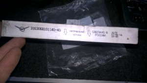

Появились несколько дней что бы поковыряться с машиной. Закупил несколько полезных и необходимых вещиц и деталюшек.
1. Шприц плунжерный GROZ GR43020 - G5F/B
Наконец то прошприцевал шкворня и шлицевые карданов.
2. Шприц для крестовин АВТОDЕЛО 42029
Походу скоро надо будет менять крестовину переднего кардана (так и не смог пробить одну)
3. Смазка 2 штуки (ушло 1,5)

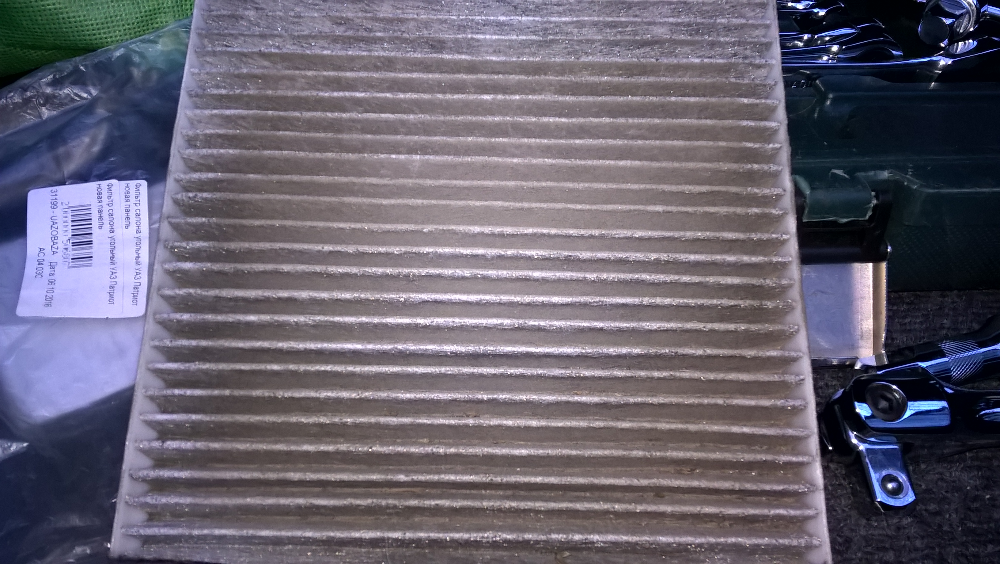

4. Фильтр салона UAZ 316306810114040
Тот что стоял с мая этого года был мягко говоря очень грязный.
5. Колодки передние Finwhale V220
Остаток передних около 3 мм пробег 32000 км. Задние просто проинспектировал - остаток чуть больше половины.
6. Ручка на стойку Mitsubishi MB 702186

Надоела мне такая работа двигателя… На ТО мне поставили свечи УАЗ
и двигатель стал работать как то, ну не знаю как объяснить жестко что ли, вибрации были небольшие. В общем решил начать с малого. Поменять свечи.
И прям чудо блин, двигатель стал ровнее работать и как то более эластично (не знаю как описать).
Так же до кучи поменял фильтр салона. Ну и как обычно после смены фильтра. Убавил скорость вентилятора на два положения.
Пока все.

Пришло время немного воспрянуть духом и решиться приподнять просевшего Патрика.
Естественно хочется подвеску не прям очень жесткую и исходя из этого на полиуретан смотрю косо.
И так имеем.
1. Пружины Фобос +30 - 2 штуки.
2. Рессоры Барс (4 листа ЧМЗ) - 2 штуки.
3. Амортизаторы Kayaba 444106 перед - 2 штуки.
4. Амортизаторы Kayaba 444107 зад - 2 штуки.
5. Стремянки удлиненные (под 4 листа) 3162-2912408 - 4 штуки.
6. Сайлентблоки (резиновые) 3163-2912020 - 4 штуки
7. Резинки конусные в амортизаторы (родные Kayaba с большим отверстием) - много
8. Втулки стабилизатора поперечной уст. от классики толстые - 4 штуки.
Может в списке что упустил. Добавлям или поправляем.

Именно. И у меня было чудо, когда сменил свечи с завода, на АУ17ДВРМ. Суть была в зазоре.

Часть 1.
Ну вот и случилось то о чем долго думал. Патрик встал с пуза на четвереньки. Отдал я его на замену подвески.
В посте много картинок, и мало текста, так как при проведении работ не присутствовал. Поэтому формат поста было/стало.
В барсорессоры впрессованы родные уазовские сайлентблоки. Амортизаторы нижнее ухо на втулках от тяги поперечной устойчивости от классики. Верхнее крепление заднего амортизатора встало на родных резинках которые шли с амортизатором.
Картинки с запчастями. Теперь замеры от земли до арки колеса.
Все картинки слева было с права стало. Ну вот как так получается что все новое и одинаковое, а крен на левый борт все равно присутствует?

Часть 2.
Немного картинок снизу. Отбойники остались родные. Стабилизатор не снимал, пока. По изменившемуся расстоянию до отбойника мне кажется теперь пробоев не должно быть. Теперь общий вид.
Сверху было, внизу стало. Внешне мне очень нравится Патр как будто реально привстал. По ощущения от езды (проехал пока только около 120 км) пропала валкость, отсутствует раскачивание, автомобиль стал что ли собранней и на прямой и при прохождении поворотов. На кочках мне показалось стало чуть мягче чем было (ну это чисто моё ощущение, понимаю что теоретически должно быть жёстче). Оно и стало, но чуть чуть когда резину с 235/85 на 245/75 поменял. В целом мне поведение авто и ощущение от езды очень нравиться.
Ну пока как то так. Поездим посмотрим как будет дальше.
